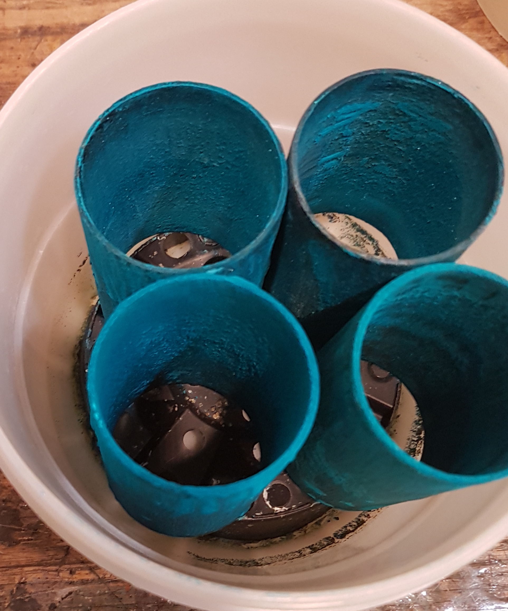

So ist das. Aber Vorsicht mit Kupferoxid, ist nicht so besonders gesund.
Übrigens wird gern Kupferacetat verwendet. Das dürfte authentischer sein als Grünspan.
Kann man mit Geduld auch sehr einfach selbst herstellen.
Einfach Kupfer in Essigdampf stehen lassen.

Du packst dazu einfach Kupferrohre in ein Plastikgefäß und gießt dort Essig rein? DankeNeumi hat geschrieben: ↑14.03.2025, 19:24 So ist das. Aber Vorsicht mit Kupferoxid, ist nicht so besonders gesund.
