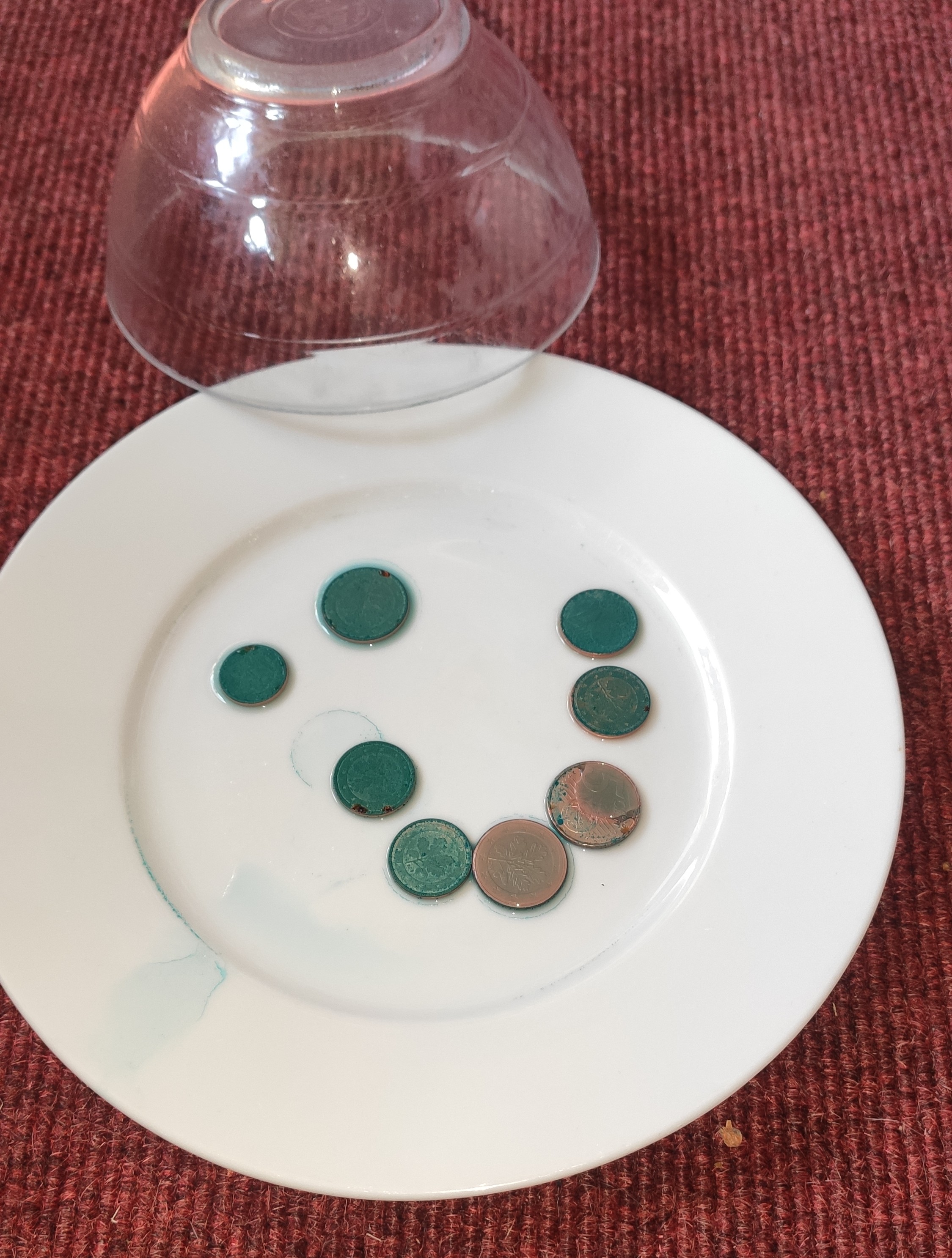

schnell mal ausprobiert: Kupferacetat über Nacht...
Etwas Essigessenz (25 %) auf einen Teller getropft, ein paar verkupferte Münzen reingelegt, Schale drüber.
(Die nicht-grünen Münzen sind mit Essigsäure bedeckt; das Kupferacetat bildet sich also nur dort, wo das Kupfer im Luft-Säuredampf freiliegt.)
Nahaufnahme (sorry, nur mit dem Handy und nicht mit dem Mikroskop...)
(Hier kann man unten den kupferfarbenen Rand erahnen. Dort hat die Münze im Essigbad gelegen. Die Unterseite ist komplett blank.)
