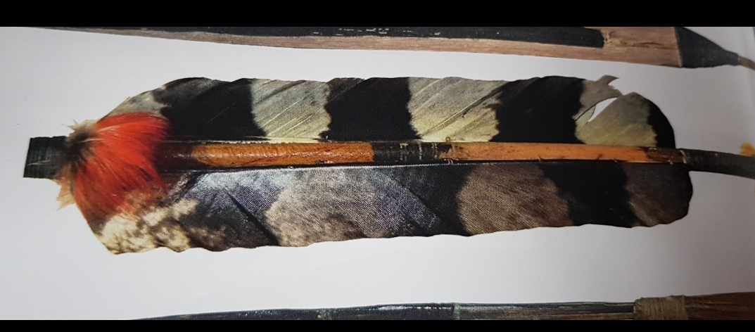

Bzgl. der Farbe und des Sehens des Pfeiles:
Im Flug bleibt mein Fokus auf dem Ziel, nur in Fällen einer stilistischen Fehlersuche beobachte ich ausnahmsweise den Pfeil im Flug....
Anders kann es sein mit dem Pfeil im Ziel z.b. bei 3D Turnier, hier kann es schon von Vorteil sein wenn mensch den Pfeil gut sieht, bei Graugans Federn kann entweder die Nocke hell gefärbt werden (bei selfnocks) oder leuchtende Flaumfedern in die Befiederung integriert werden...
letzteres war bei nord- und südamerikanischen Ureinwohnern beliebt aber auch in Afrika....
Südamerika, aus Wiethase, 2016, Pfeile der Welt, Welt der Pfeile
