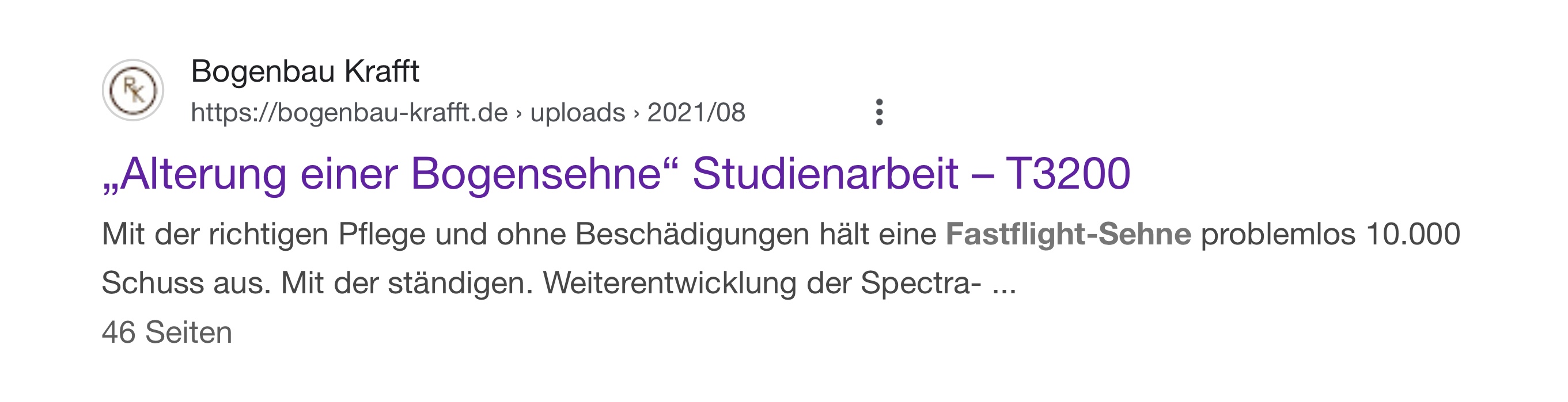

Das Beste, was ich an wissenschaftlicher Studienarbeit zu dem Thema gefunden habe, lG Stephan
