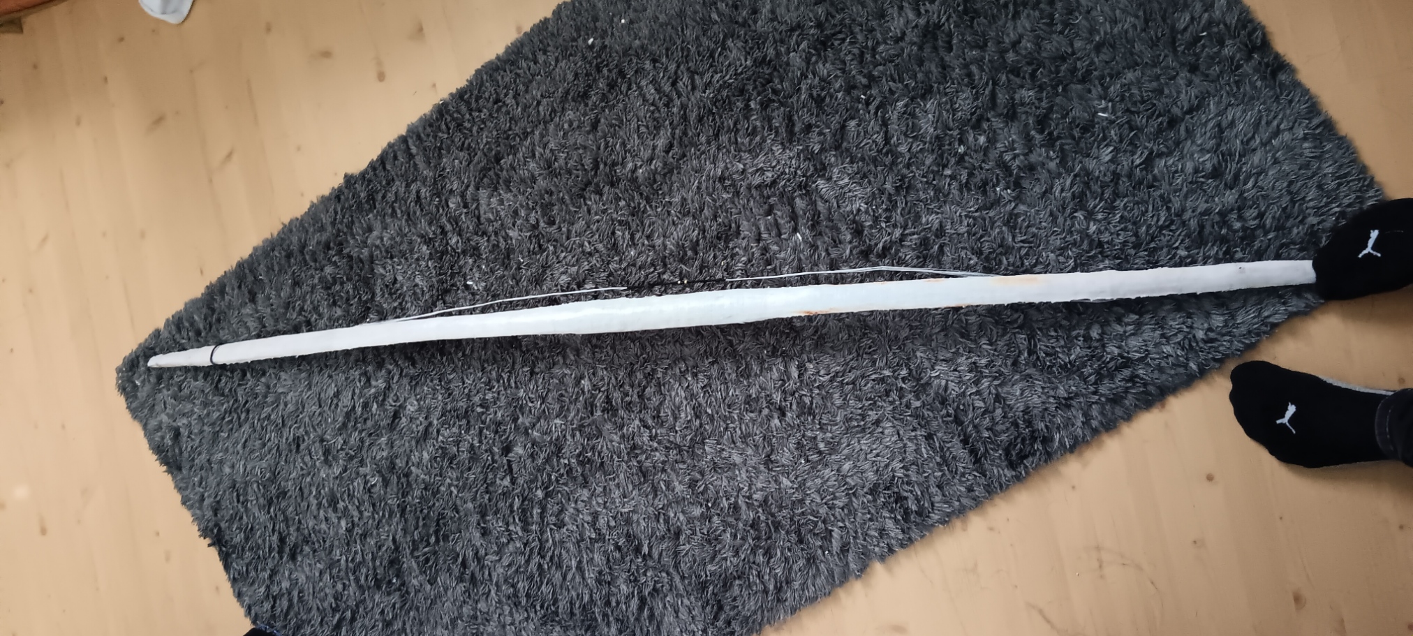

Hallo Indie,
Hier ein paar Bilder.

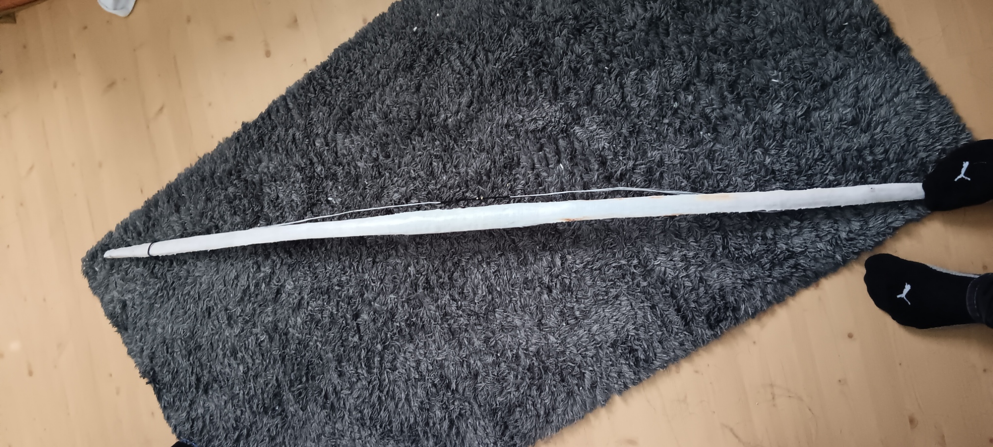

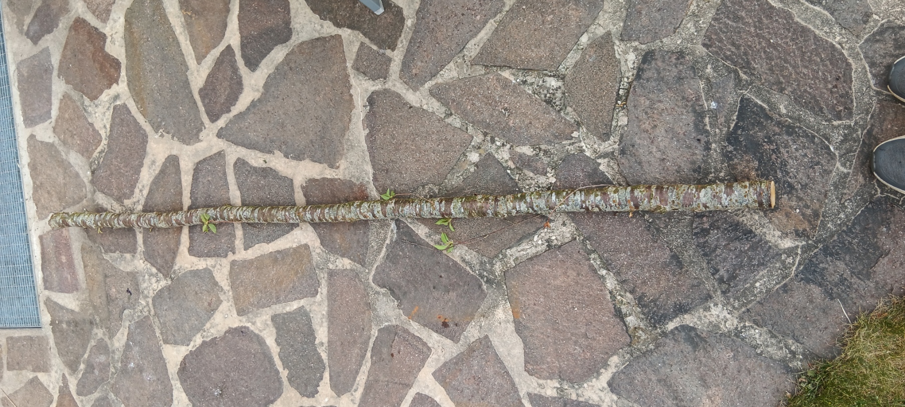

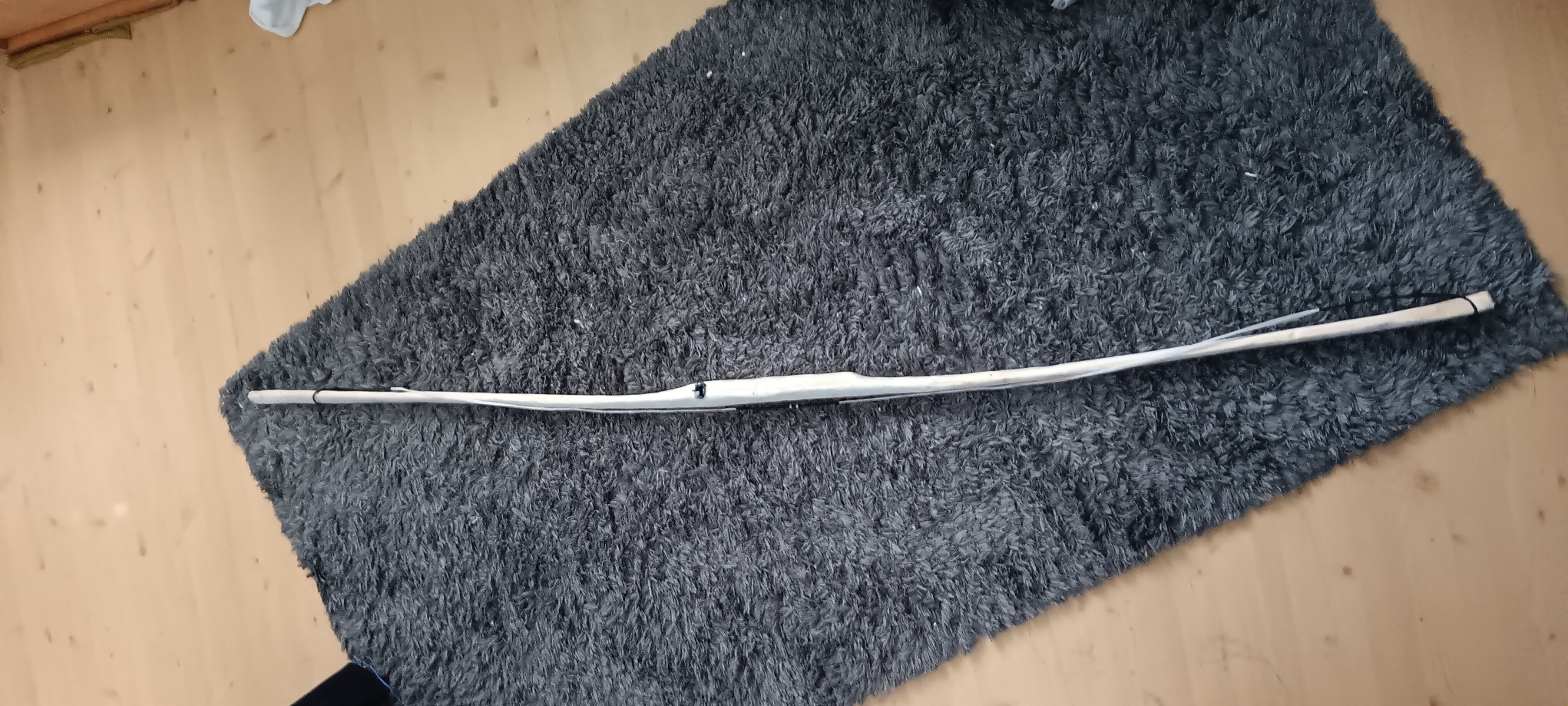

Erst der Bogen (Haselnuss mit Leinenbacking und leider ein wenig Set : Und nun der Kirsche Stave (Unsicher ober Zierkirsche oder Vogelkirsche):

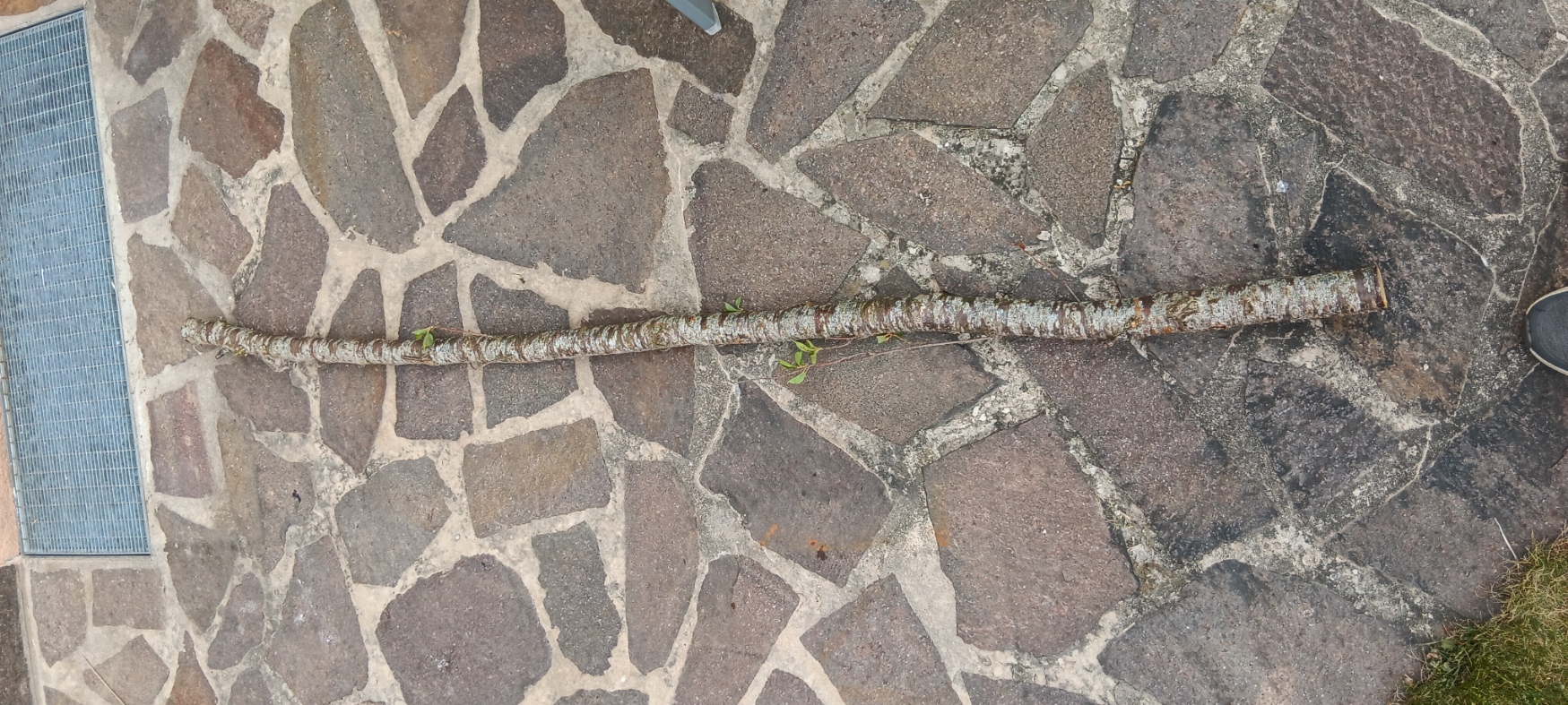

Bauchseite: Seitenansicht: Denkt ihr der ist brauchbar?

An dem Stück Holz sind noch Blätter dran. Von denen bräuchte man mal Nahaufnahmen der Vorder- und Rückseite. Dann dürfte sich die Baumart bestimmen lassen. Außerdem noch Fotos der Stirnseiten, auf denen man die Jahrringe gut erkennen kann.
Haselnuss benötigt kein Backing - es kann als Backing verwendet werden.

So grün wie die Blätter noch sind braucht der noch ne ganze weile.
Su dir doch derweil nen Hasel mir demselben Durchmesser und trockne ihn schnell hasel verträgt das. Und dann bauste erstmal deinen zweiten.
Die Kirsche ist doch etwas anspruchsvoller durch die Schlenker...

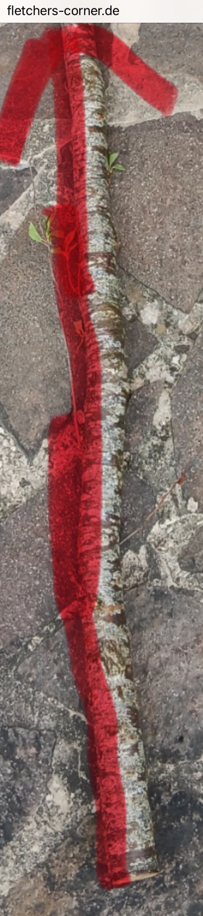

Servus, die Kirsche? sieht gut aus, bis Markkanal freilegen, Stirnseiten versiegeln lassen und hoffen dass er nicht Zuviel einreißt. Ich hab dir rot markiert welche Seite du wegnehmen sollst und die Rinde am Rücken vorsichtig runternehmen.

Vielen Dank für die detaillierte Hilfe, so kann ich schonmal damit arbeiten!
Enden hab ich bereits versiegelt, muss jetzt nur noch den Markkanal freilegen.

Bei einem Durchmesser von unter 6cm solltest Du Dir Gedanken darüber machen ob Dir im Griffbereich genug Material stehen bleibt wenn Du das ganze Stück auf den Markkanal runter arbeitest....
