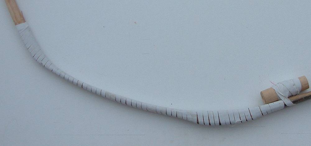

... na da bin ich ja mal gespannt was daraus wird.

Ich will ja nicht mosern aber die sieht ein wenig dick aus, wenn das keine Feststellbremse für den Bogen werden soll, muss da einiges runter. In feuchtem Zustand abschleifen geht angeblich.

Chirion hat geschrieben:Ich will ja nicht mosern aber die sieht ein wenig dick aus, wenn das keine Feststellbremse für den Bogen werden soll, muss da einiges runter. In feuchtem Zustand abschleifen geht angeblich.
angeblich ? ???

Man kanns schleifen oder schaben.
Im nassem Zustand wird geschabt, in trockem Zustand tut der Bandschleifer gute Dienste.

tatsächlich, ist aber bei der verquollenen Rohaut nicht nötig, die wird trocken sehr viel dünner
