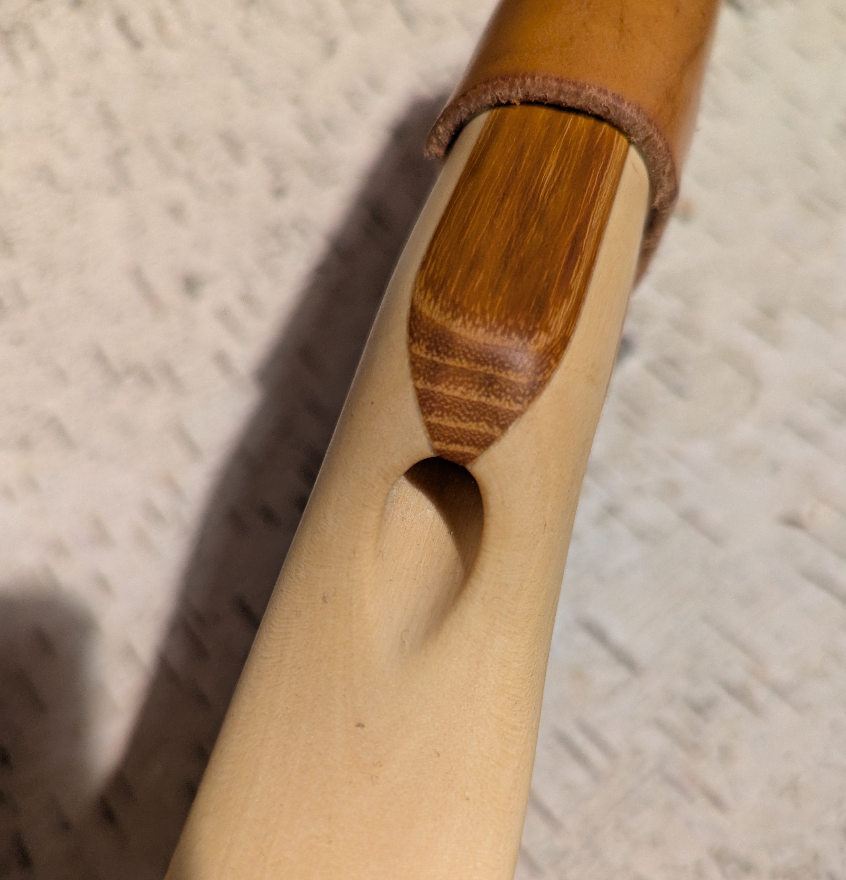

Ich hab vor kurzem einen Holunder Bogen fertig gemacht bei dem der Mark-Kanal auch im Griff ist. Ich hatte den aber zum trocknen aufgesägt und dann ein Stück Osage eingeklebt. Der Mark-Kanal ist ca 12mm im Durchmesser und der Griff (nicht mitbiegend) ca 2,6 bis 2,7 cm breit.
Der Bogen hat um die 40# und macht im Griff keine Probleme.
Grüße, Daniel

@Doughal
Sieht toll aus! 👍
Ist das osage so geformt, dass das Loch durchgeht?

benzi hat geschrieben: 29.05.2025, 09:42 Ist das osage so geformt, dass das Loch durchgeht?
Liebe Grüße
Das Loch ist so wie im ursprünglichen Durchmesser. Das Osage Stück wurde als Keil eingesetzt.

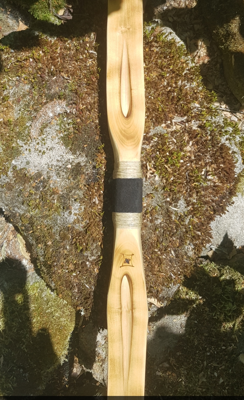

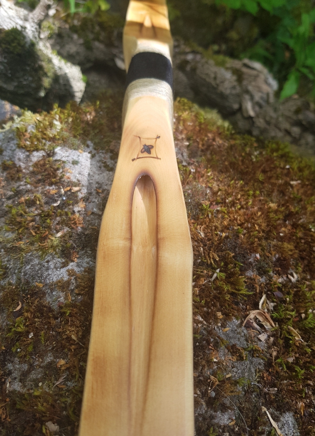

Danke für Eure Hilfe....hier das Ergebnis....
Liebe Grüße

benzi hat geschrieben: 29.06.2025, 15:31 hier das Ergebnis....
Das sieht wirklich gut aus. Gratuliere.

Gefällt mir optisch auch sehr gut,
die Kanten sind mir noch etwas zu eckig.

Indie12 hat geschrieben: 04.07.2025, 22:37 Also ohne alles?
Bezog sich auf die vorangegangene Diskussion. Hast du den Markkanal jetzt einfach offen gelassen?
Ich find auch dass die Kanten etwas scharf sind, auch am Markkanal.
Gruß Martin
Beiträge: 8903
Hat gedankt: 1200 Mal
Hat Dank erhalten: 210 Mal
Re: Markkanal im Griff
Danke für die nachträgliche Erklärung! 🙏
Ich wollte gerade nachfragen...😊
Ja, nur Mark rausgepopelt.....
Mein Problem beim Kanten stärker runden waren zwei...
Bei dem umgedrehten D-Profil verändert sich das Breitenprofil beim stärkeren Runden sofort mit, was sich sowohl optisch als auch beim tiller, negativ ausgewirkt hätte....und ich hätte die Rohhaut an der Kante entfernt und da wollte ich sie gerne haben....
Danke für Euren input! 🙏
