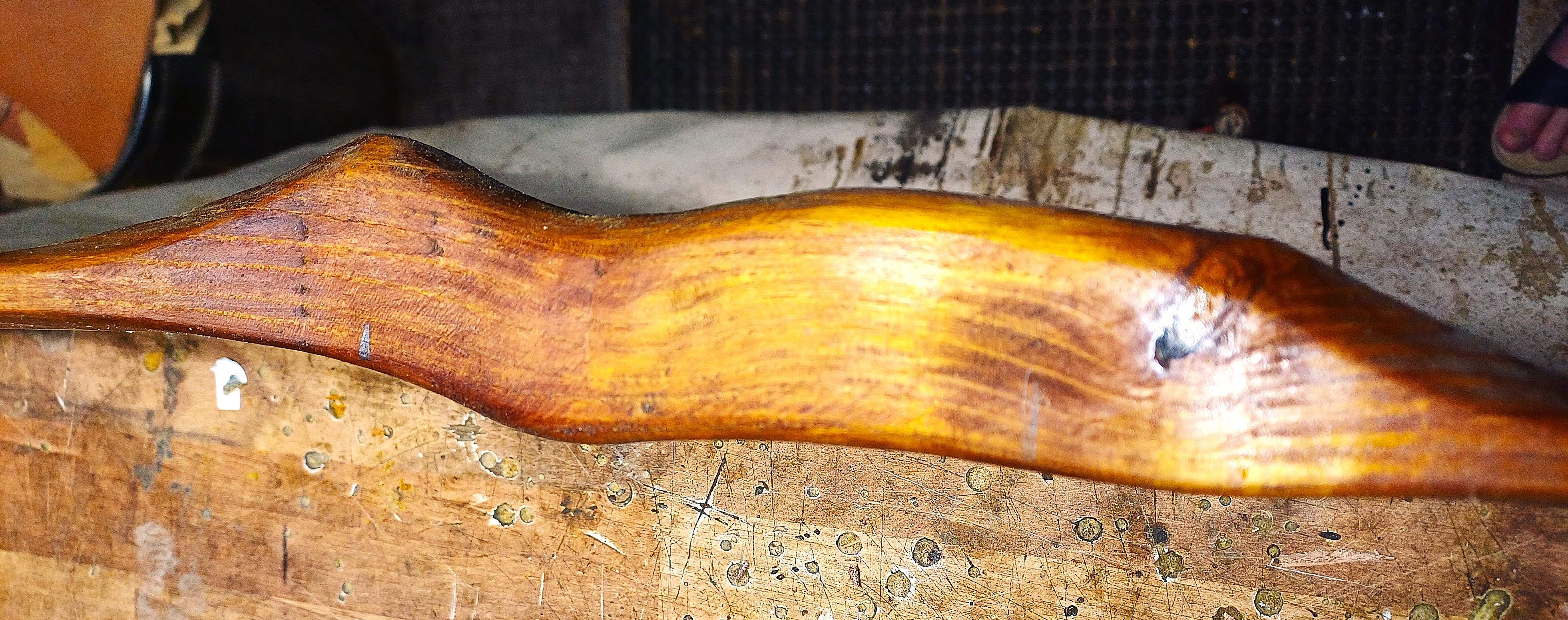

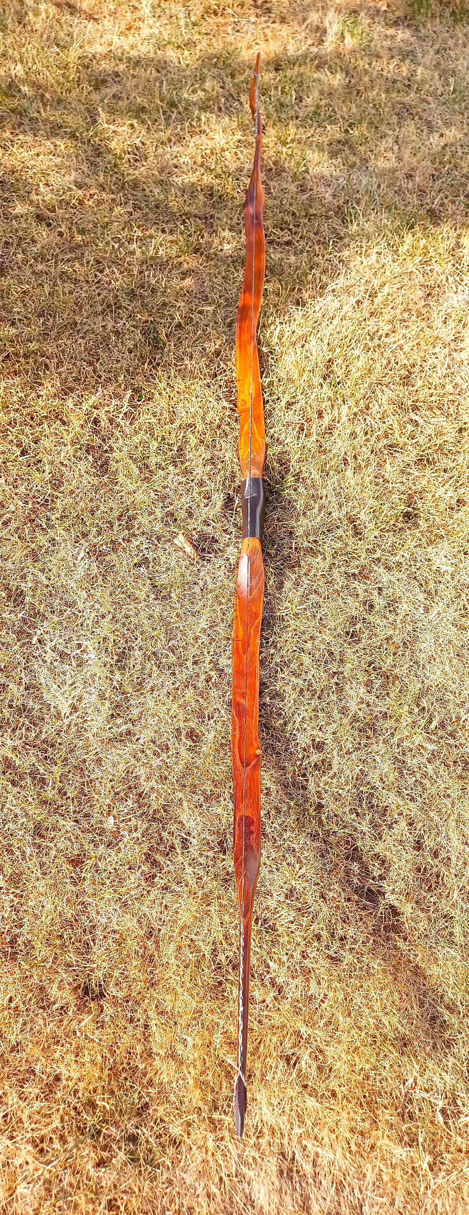

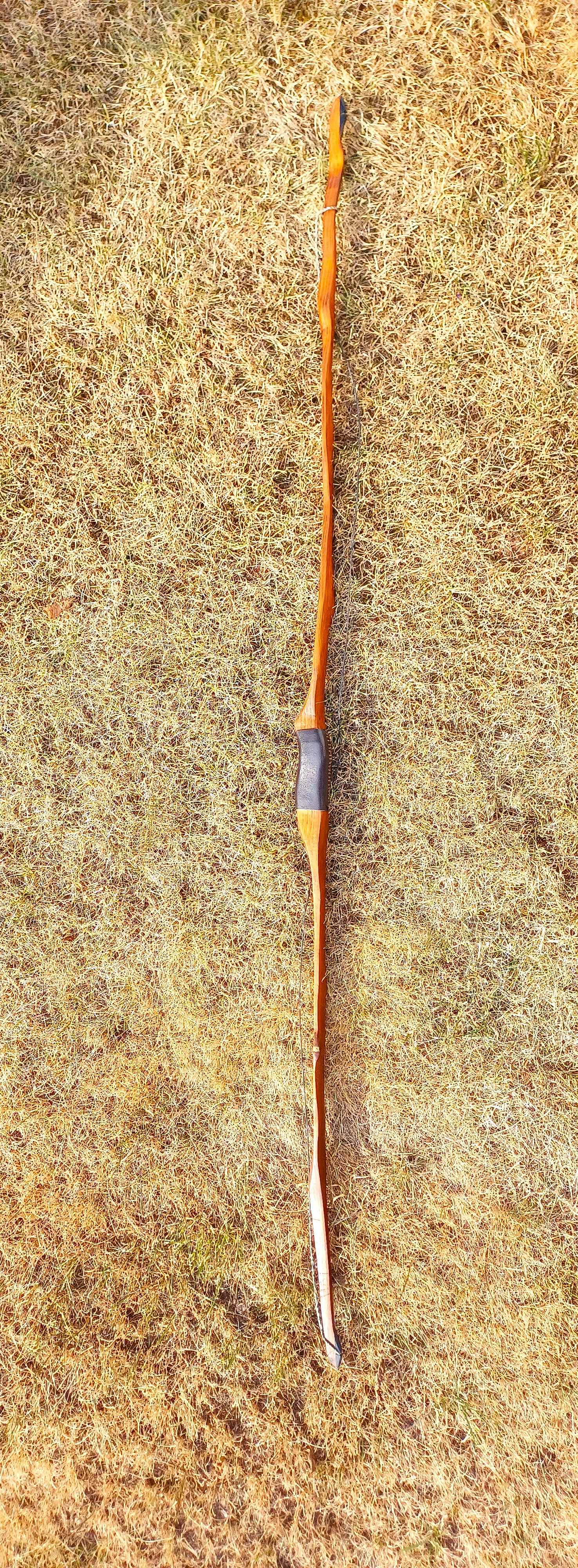

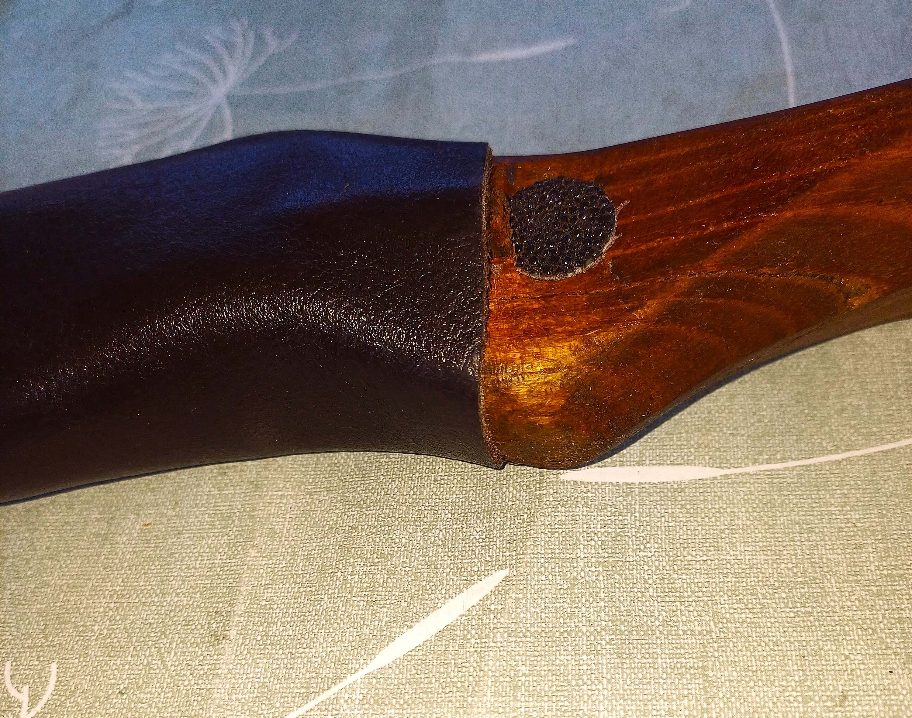

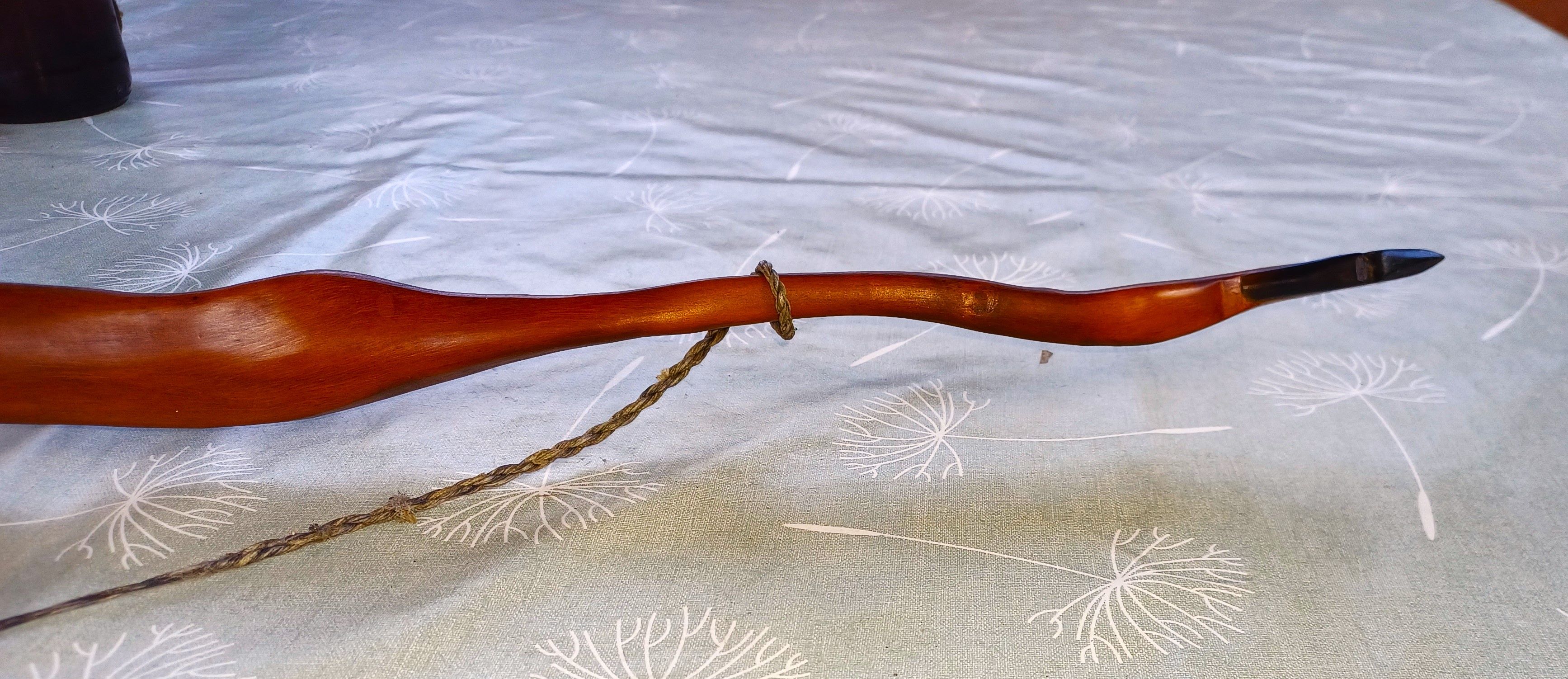

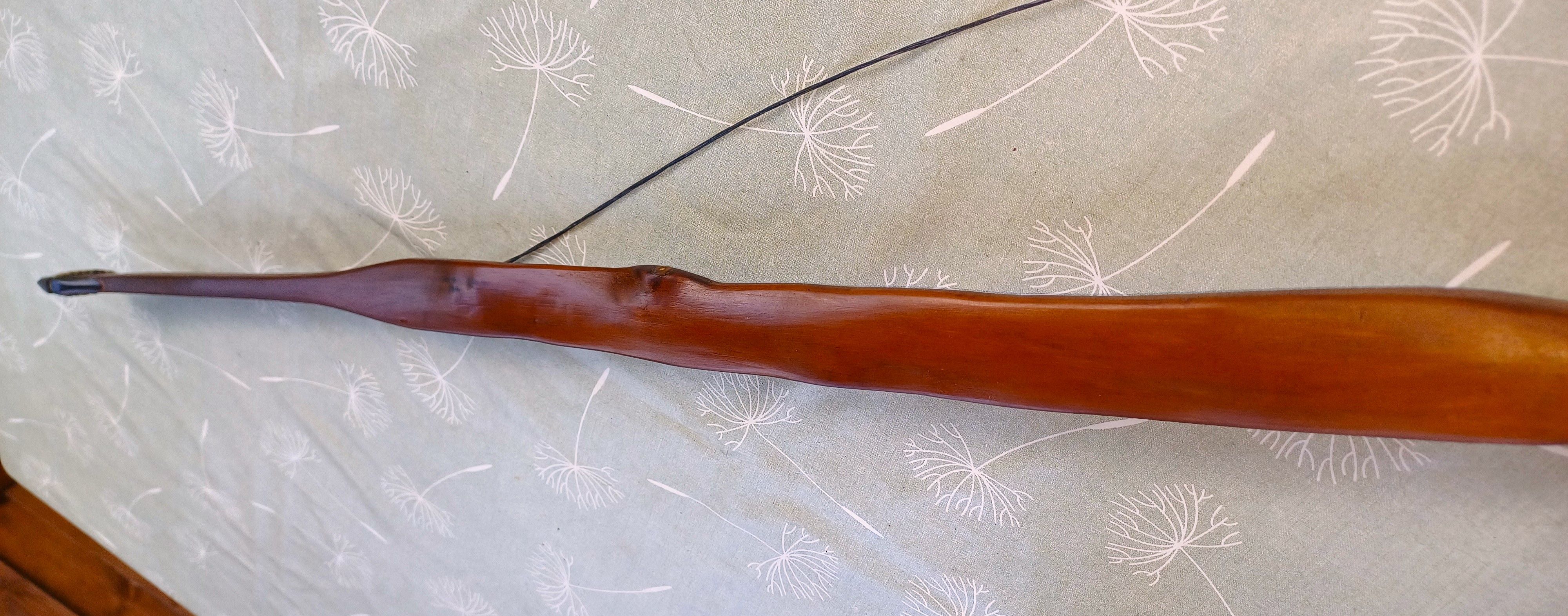

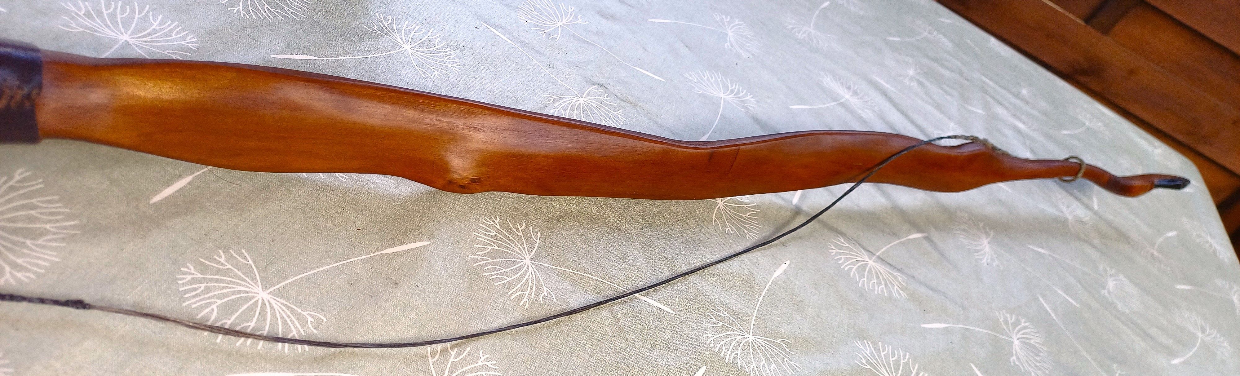

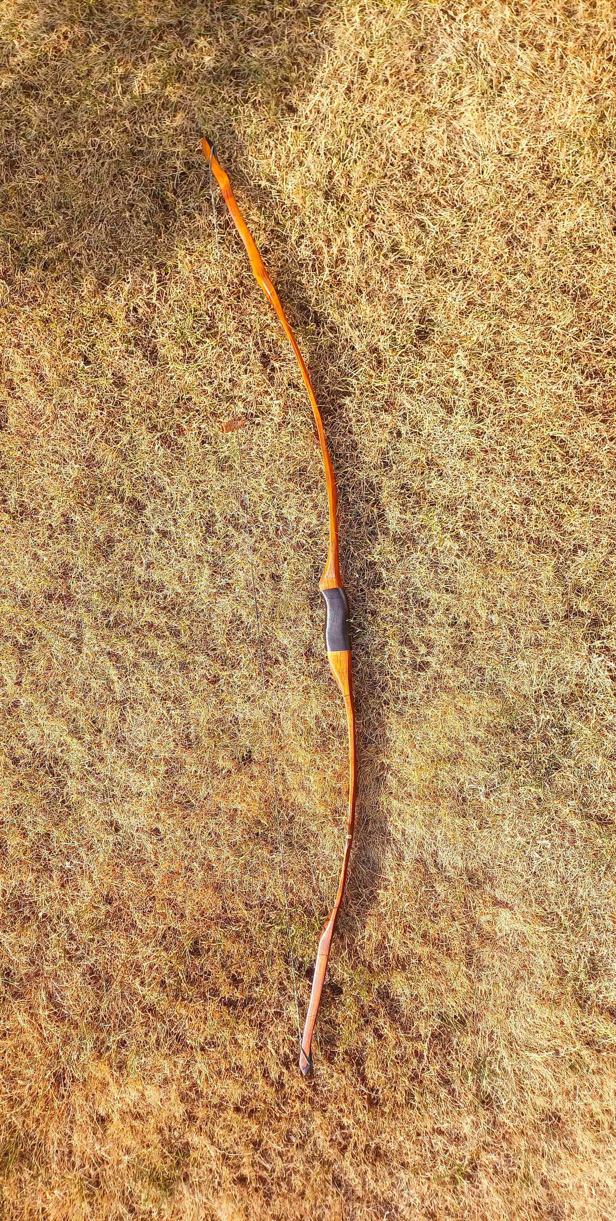

servus zusammen, darf Euch hier mal meine neue Lady vorstellen, danke dafür.
Osage aus HU, nicht ganz einfach (zumindest für mich), stark verdreht und im oberen WA schön schlangenförmig. Hoffe die Bilder lassen Euch die "Schwierigkeiten" zum Bauen erkennen.
einige Daten:
Osage Orange
Länge: ntn 65"
Sehne: FF, 6 Strang mit verstärkten Öhrchen, Mittenwicklung ist doppelt gewickelt: damit passen die Pfeilnocken sehr gut und die sonst sehr dünne Sehne wird etwas angenehmer beim Spannen.
Overlays: Wasserbüffel
Design: Mollegabet, soweit machbar
Gewicht: reiche ich nach, allerdings durch den Ast im Griffbereich bedingt habe ich den gesamten Griff etwas dicker, also schwerer, gelassen
Geschwindigkeit: reiche ich nach, brauche erst noch entsprechende Pfeile
Bilder habe ich nach dem Einschießen (ca. 100 Schuss) mit zu schweren Pfeilen (12 gpp) gemacht.
Eins vorab noch: der Bogen wirft sehr gut, fühlt sich auch gut an
freu mich auf Eure Kommentare,
Hans

Respekt! Kann ich mir gut vorstellen dass das kein einfacher Kamerad war!
Vor allem der geschlungene obere WA hat wahrscheinlich Nerven gekostet.
Hätte an deiner Stelle die Übergänge im Bereich der Fadeouts fließender gemacht, sieht man auf dem 3-letzten Bild ganz gut.

servus, danke dass er gefällt.
@MrCanister123 die Fadeouts sind gute 6,5cm lang, denke es wirkt ein bisschen "eckig" weil ich erst deutlich geringere Griffdicke haben wollte, dann aber mit dem Ast im Griff der auch den Versatz der Wurfarme bedingt lieber "auf Nummer Sicher" gegangen bin und den Griff dicker gelassen habe.
Sorry dass die Bilder teilweise auch ziemlich unscharf sind, ich verspreche Besserung (oder einen anderen Fotografen) für`s nächste mal.
Gruß, Hans

Sieht klasse aus
Kann es sein dass die Bogenmitte und Pfeilanlage zusammen liegen?
Bin auf Chroniwerte gespannt.

servus zusammen, hier reiche ich jetzt noch ein paar Daten nach:
Zuggewicht: 41#@28 Zoll (danke für den Hinweis Indie12, hatte ich tatsächlich übersehen)
Bogengewicht komplett 545g >das ist verhältnismäßig schwer, aber ich habe mir nicht getraut den Griff und die Hebel dünner zu machen, eigentlich ist so ein snaky Holz eher nicht für eine "Molly" geeignet. Wollte das aber probieren. Weiß nun auch dass ich problemlos sowohl am Griff als auch an den Hebeln einiges an Holz reduzieren könnte, mach ich aber nicht mehr.
Geschwindigkeit: 160,5fps. Das mit genau 10gpp Pfeilen. Ich bin damit zufrieden.
Danke Euch,
Gruß, Hans
