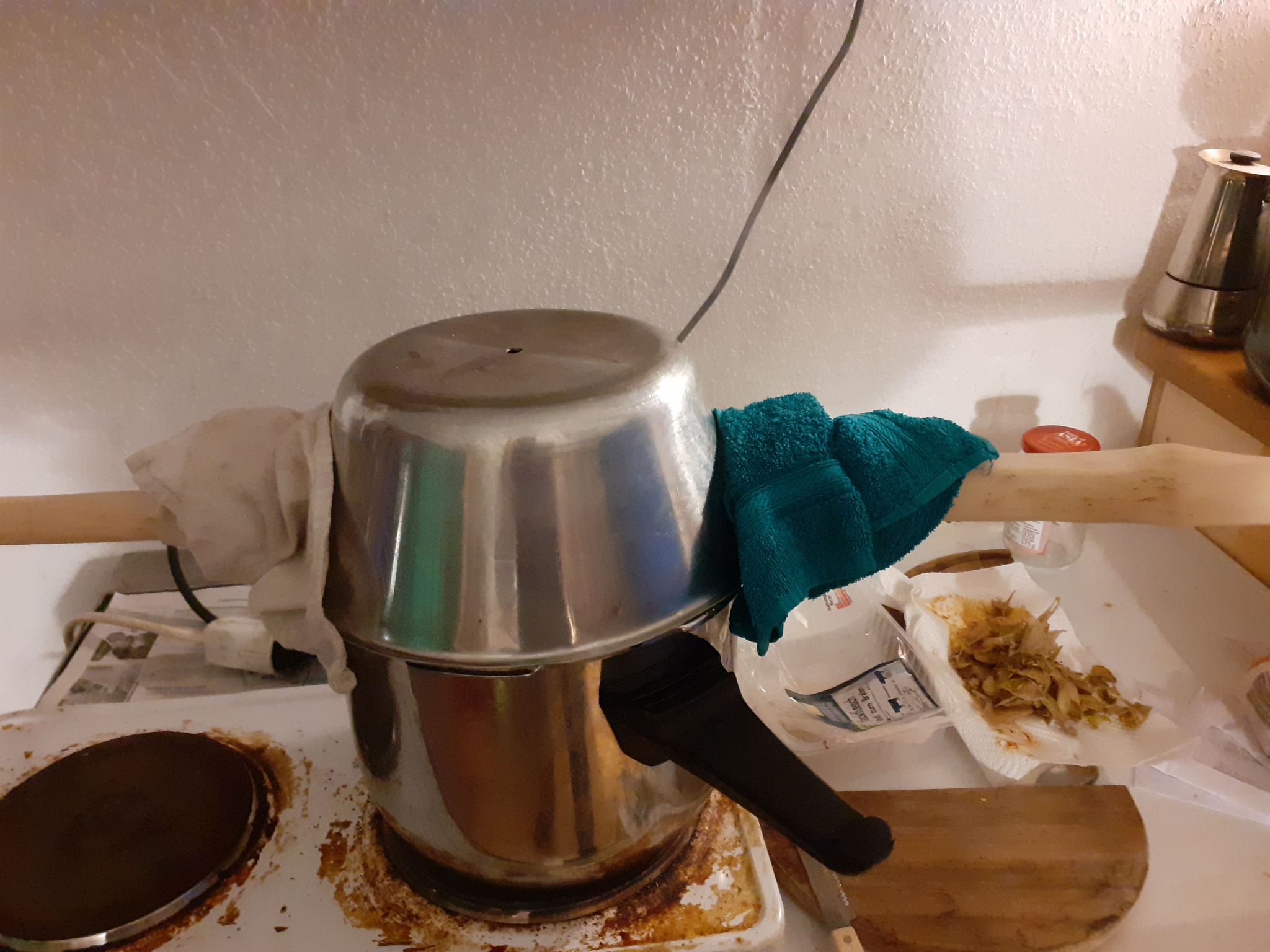

Versuchs nächstes mal mit Dampf, damit lässt sich Robinie biegen wie Knete, auch im Griff. Trockene Hitze geht auch, aber is nich so der Hit finde ich. Geht vlt noch für ne leichte seitliche Korrektur im Tip aber für alles andere würd ich immer Dampf nehmen. Einfach Griff übern Kochtopf, Ränder vom Topf mit mehrlagig Alu abdecken dass es keine Spuren am Bogen gibt, ganzen Topf mit Alufolie abdecken, paar Löcher außenrum für gute Zirkulation, und gib ihm 45min. Zwischendrin ma checken ob Wasser noch reicht.
Was den Keil angeht bin ich bei fatz. Is quasi n Spleiß und für nen einfachen Schrägspleiß is da nich viel. Gerade wenn ich les dass der mit Holzleim geklebt wurd. Und jetzt bissi aufgeweicht im Gartenteich? Bidde was? Weiß nich ob ne Wicklung das noch fixt. :-\ Wenn du n neuen Stave brauchst sachste Bescheid :-*
Beiträge: 1356
Hat Dank erhalten: 26 Mal
Re: Wolfscher Keil
Beitrag von Kemoauc »
Hab zum Dämpfen noch ein brauchbares Vorrichtungsbild gefunden.
Ist ein Dampfdrucktopf, obendrüber eine billige Edelstahlschüssel mit seitlichen Einschnitten und nem 12mm-Loch oben in der Mitte.
Das Loch lässt den Heißdampf zum größten Teil nach oben abziehen, dann scheppert und hebt sich nichts während des Dämpfens.
Wichtig ist nur: viel Wasser (Topf ca 3/4 voll) und Vollgas auf der Herdplatte. Mit lauwarm geht Dämpfen nicht. ;)
