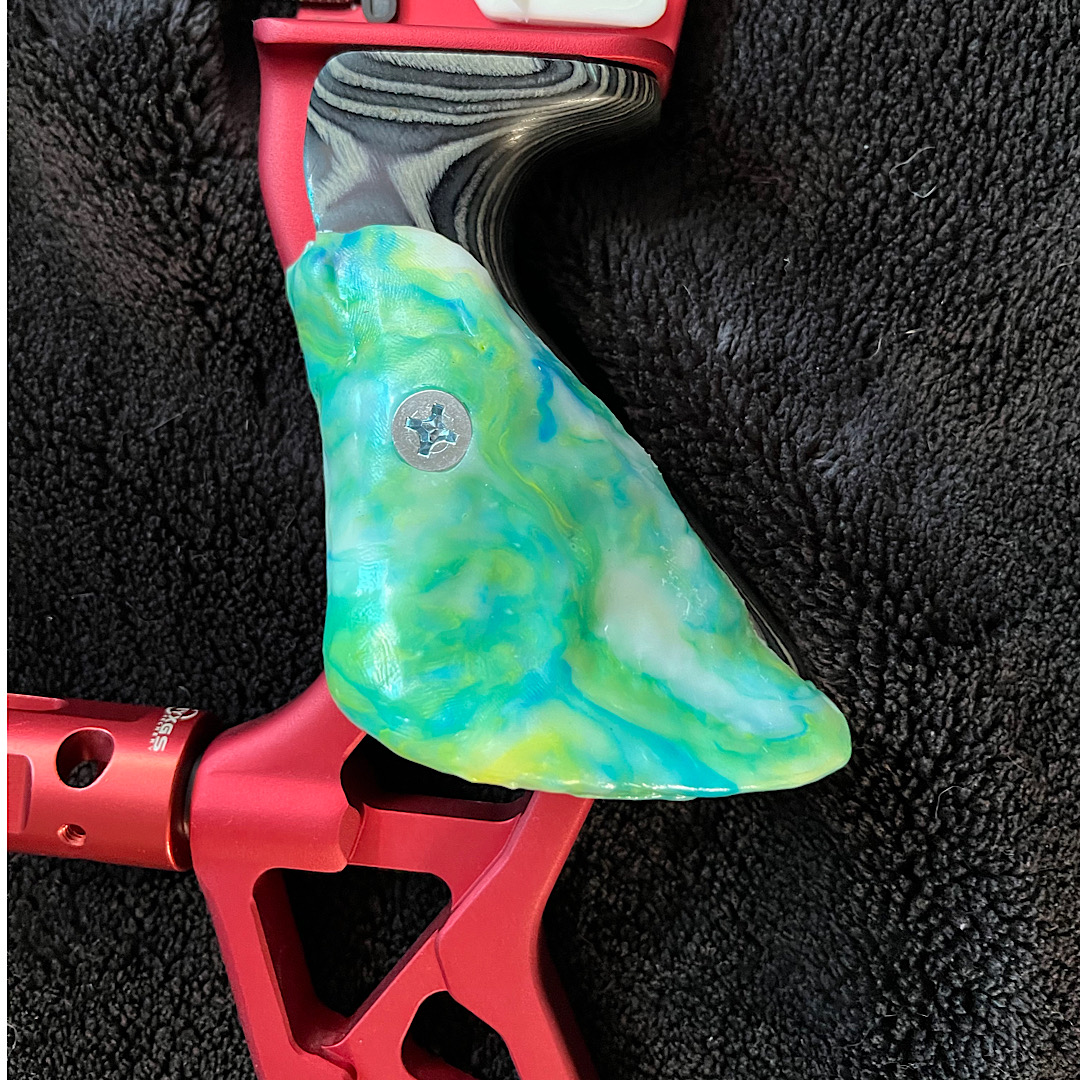

Re: Rcore thermoplastischer Griffkunstoff
Das Gute ist das man solange damit kneten kann bis es passt
Manchmal geht das Glück einfach an einem vorbei
So hier sind Bilder vom Ergebnis
