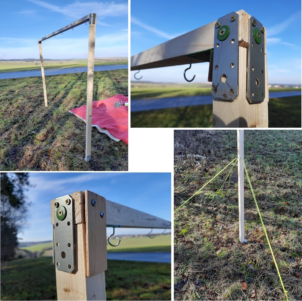

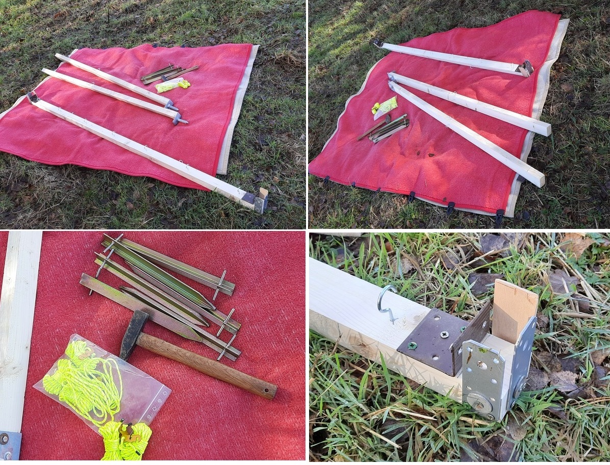

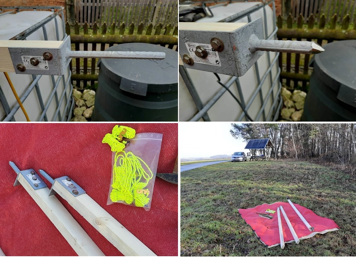

Immer nur im Garten auf 20 m Entfernung schießen wird langweilig. Der nächste 3D-Parcour ist 65 km weit weg, das kann ich allenfalls 2 - 4 mal im Jahr machen. Also musste eine Lösung her: eine eigene mobile Zielscheibenkonstruktion, die problemlos auf- und abbaubar ist und die ich auf Feld und Flur oder im Wald nutzen und mit dem Auto transportieren kann. Zum Aufbauen benötige ich nur einen Hammer für die Heringe, alles andere ist gesteckt.
Als Pfeilfang habe ich auf dem Dachboden zwei DDR-Mollydecken gefunden, aufgehangen mit Pfeilfangaufhängern (alle 40 cm) von Bogensport Beier. Die Zielscheibe ist von Temu. Metallwinkel und Locheisen sowie Schrauben und Haken hatte ich daheim. Die Latten nebst Bodenanker habe ich gekauft (Baumarkt), ebenso wie die eloxierten Zeltheringe aus Stahl und die Perlon-Zeltschnüre (beides Ebay). Wo die obere Querlatte hinten ein Lochblech hat ist vorn Sperrholz, damit der Pfeil nicht leidet, wenn er genau da drauffliegt.
Leider war beim Probeaufbau wiedermal und wie so oft in den letzten Monaten fürchterlicher Wind, der sich durch die weitgehend freie Lage auf dem Hügel auch noch richtig frei entfalten konnte und zudem sehr unangenehm kalt war.
Nach drei Pfeilen habe ich das Probeschießen abgebrochen, weil die Scheibe schlimmer wackelte als ein Lämmerschwanz.
Aber: Mit meiner Konstruktion bin ich zufrieden
meine mobile Zielscheibenkonstruktion

Hi Indie,Indie12 hat geschrieben: ↑17.08.2025, 09:44 Sind das normale Decken als Pfeilfang? Marschieren die Pfeile bei der glatten Aufhängung nicht durch?
Schöne Konstruktion, nachahmenswert fürs schießen auf Festen. Du brachst halt unbefestigten Untergrund. Oder Sandeimer.
Bei deinem Trefferbild kannste aber auch mitm Schießwürfel im Wald stehen, eine Böschung als Pfeilfang findet sich bei dir bestimmt.
Das ist eine handelsübliche Filz-Pfeilfangmatte aus dem Bogensporthandel und dahinter eine DDR-Mollydecke.
Es war beides zu Hause noch vorrätig - die DDR-Mollydecke wie auch dieser "Restposten" Filzfangmatte. Ich habe also nichts Neues hinzugekauft, sondern mich erst einmal mit meinen Restbeständen beholfen.
Und ja - ideal ist diese Variante (noch) nicht. Mir sind schon Pfeile abgeprallt oder spätestens bei den Federn stecken geblieben, mir sind aber auch schon einige durchmarschiert.
Wenn meine Pfeilfangmatte im Garten verschlissen ist und ich eine neue brauche, dann kaufe ich gleich soviel, daß auch meine Wald-Zielkonstruktion einen ordentlichen Vorhang bekommt
