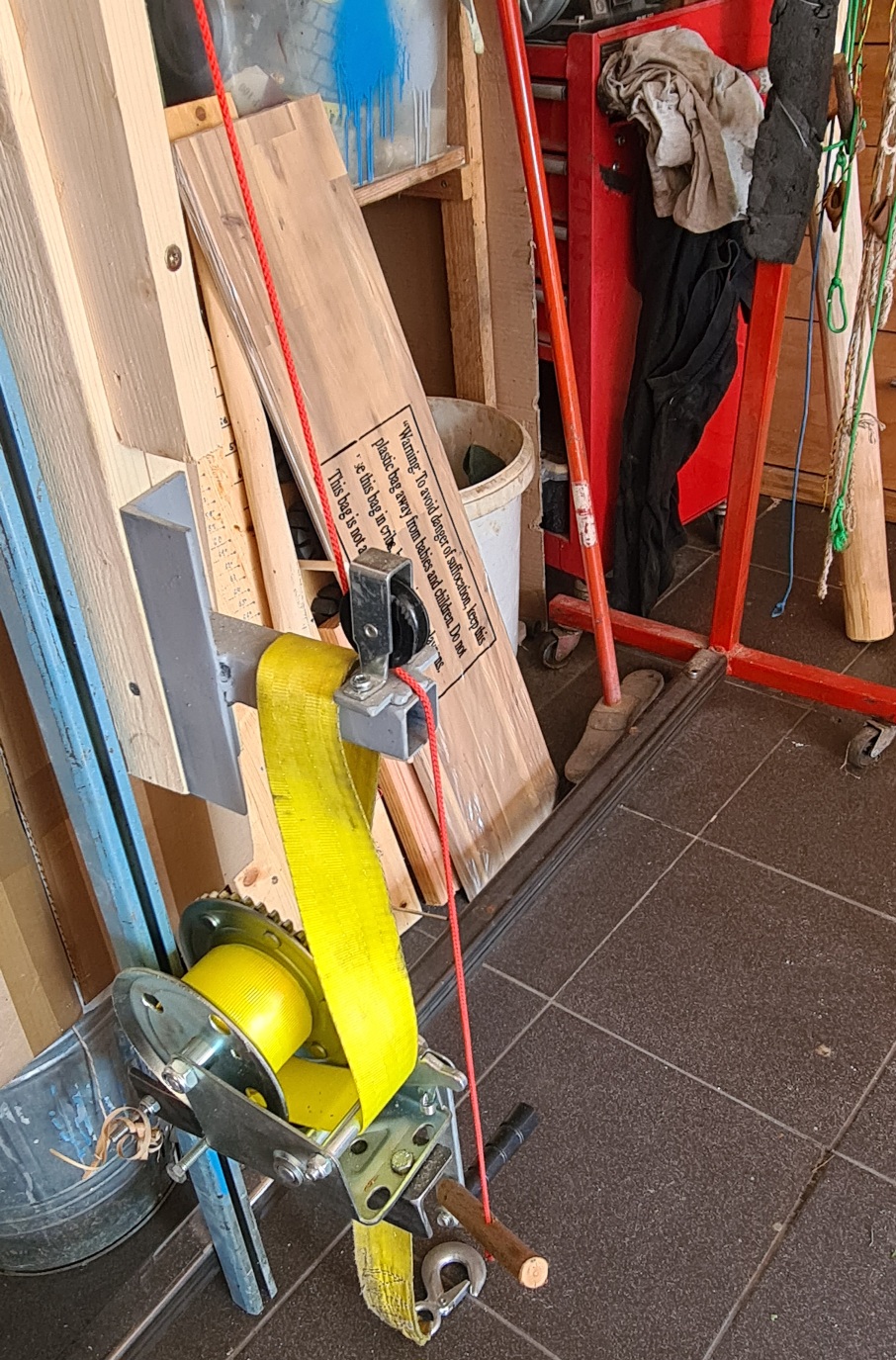

Ich würd hier mal die Installation einer Umlenkrolle empfehlen

Re: Esche in Bearbeitung
Ok werd ich noch Bearbeiten, hab ja noch viel ZG.reserve. Bei FG ist ein Ast, nicht sehr groß , aber da könnte es Probleme geben.
Mein Tiller Speinbrett ist am Motorkran des letzten Oltimeraufbau befestigt. Der steht auf Rollen. Seitliches ziehen daher schwer. Ich habe keine Wand mehr frei. Es ist schwierig wenn eine Garage sehr unterschiedliche Funktionen erfüllen muss. Schweißraum, Schlosserei, Elektro/Elektonik, Bogen Armbrustbau, Galvanik, Lackiererei....... Speinwert des neuen Pfeil 63# Bei 33,5g
Danke und LG Horst]
Ist vorhanden, momentan nicht nutzbar.
