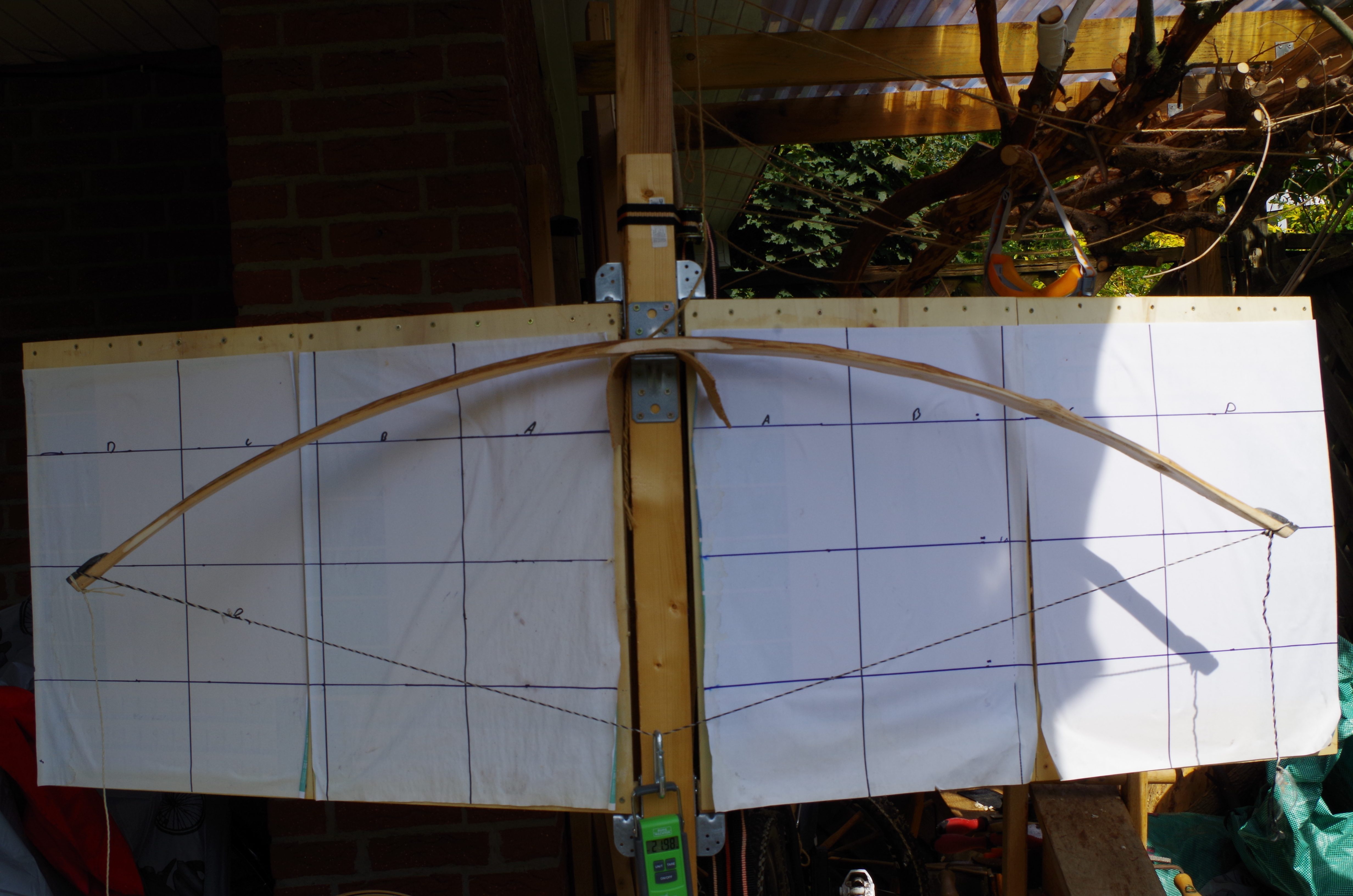

Der Griff ist, oder besser soll nicht steif sein, und damit bin ich auch schon beim Thema.
Heute morgen habe ich den Bogen aus der Form genommen und er war doch etwas gekommen.
Darum bin ich jetzt wieder bei dem was ich gar nicht kann, Tillern.
Ich bin der Meinung der biegt sich noch gar nicht.
Die Enden habe ich, vorher noch schlanker gestaltet und den Griff auch noch etwas schmaler gemacht.
Der Auszug ist noch nicht bei 25Zoll bei dem unteren Bild ist er aber ungefähr im Bereich des angepeilten Zuggewichts.
Die Standhöhe ist aber so fertig.
Die Overlays mache ich am Ende noch etwas hübsch und vor allem schlanker, zum Tillern sollte das aber erstmal gehen.

Grünspecht hat geschrieben: 26.08.2025, 13:01 Der Griff ist, oder besser soll nicht steif sein…
Is er nich, keine Sorge :P
Der biegt quasi nur in der Mitte!
Biegung gleichmäßiger nach außen verteilen, sonst lebt der net lang.
Und nicht soweit ausziehen, wenn man sich unsicher beim Tiller ist! War der vorher schon deflex oder ist das alles Set? Dann würde es mich nicht überraschen, wenn in der Mitte schon die ersten Stauchbrüche Hallo gesagt haben :( :-[

Re: Wieder ein Anfänger mit Haselproblemen
Beitrag von Indie12 »
Di jast den Griffbereich schmaler gemacht aber nicht dicker gelassen. Das heißt du hast im Griff zu wenig Holz undeine Schwachstelle.
Mit biegendem Griff solltestdu den Griffbereich so breit lassen, wie den Restbogen. Die Abstimmung in Breite und Dicke bei einem schmalen biegenden Griff ist quasi eine Königsdisziplin.
Zeig den Bogen mal abgespannt und check ihn mal auf Stauchbrüche, wie Benedikt schon schrieb

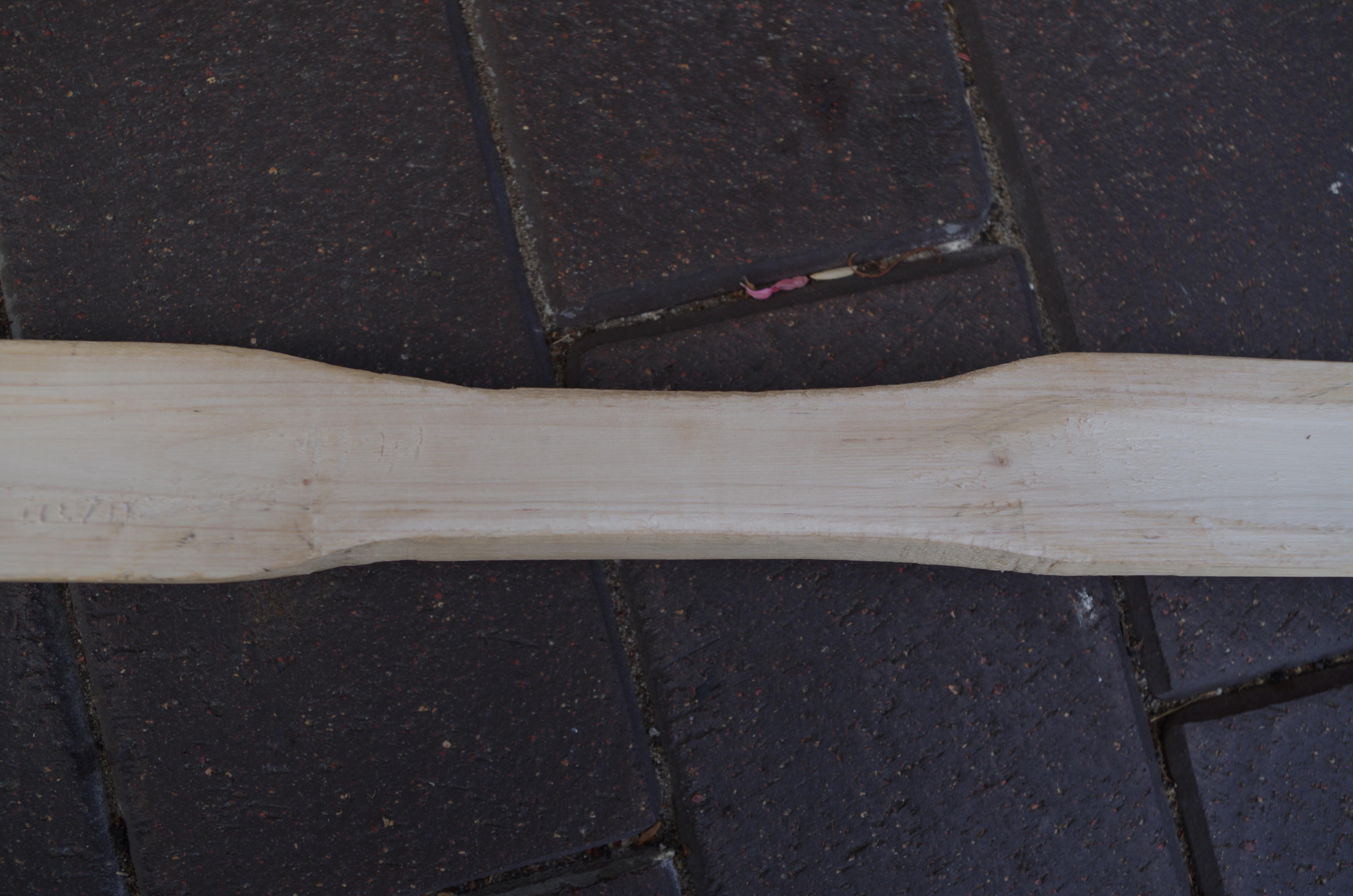

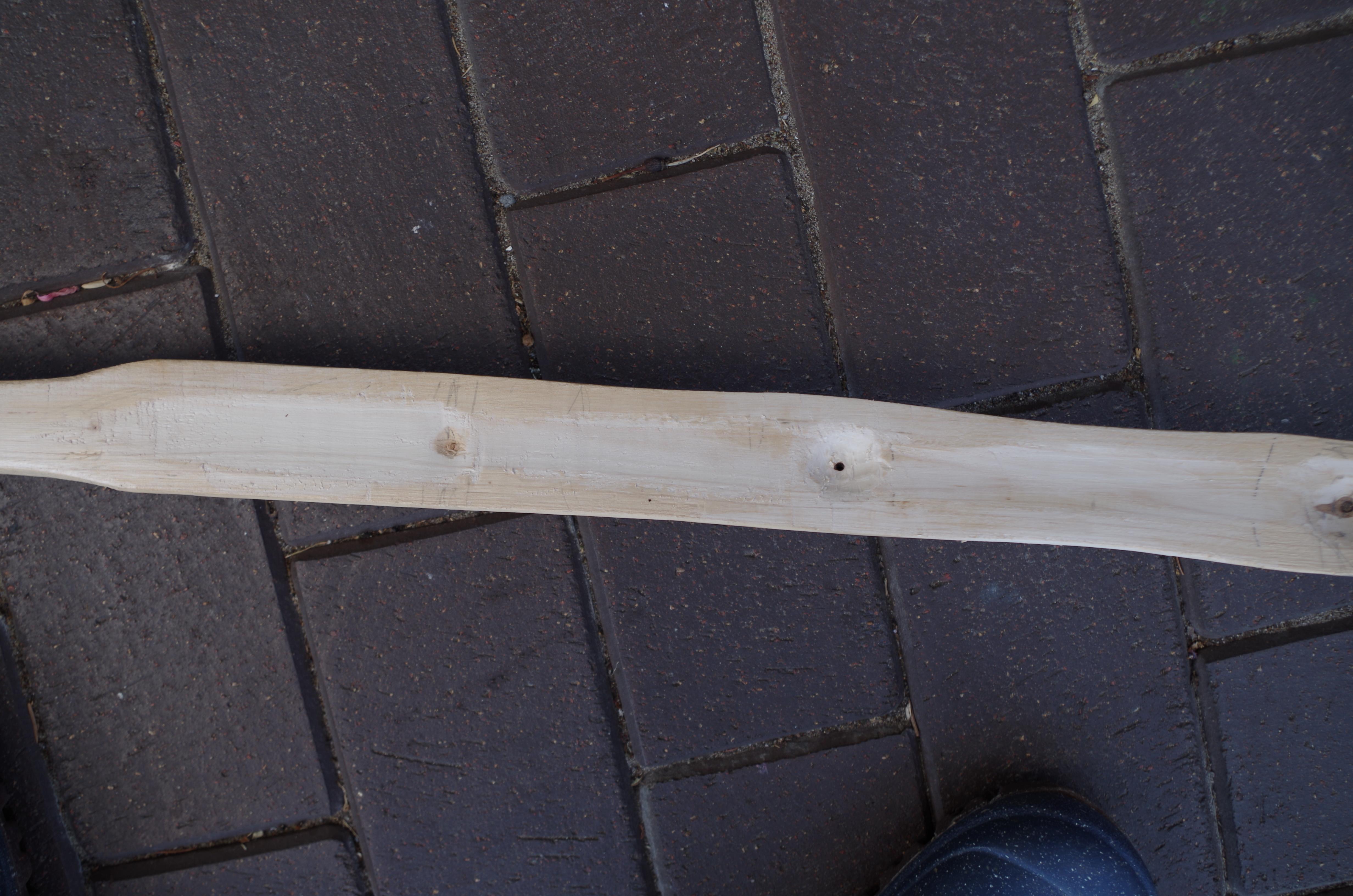

Der linke WA war immer deflex, aber der Rest eigentlich nicht.
Ich halte diese Kerben für Rattermarken der etwas stumpfen Ziehklinge.

Ja was großes seh ich nicht, alles gut, feine Stauchrisse kann man bei der Bildqualität nicht erkennen.
Andere Frage, warum das Hollow-Limb-Design ??? Das stresst den ohnehin nicht sehr druckfesten Haselbauch noch mehr.

Was ist ein Hollowlimb-Design?
Und sorry mit der Bildqualität, war in Eile und habe die Bilder zu stark komprimiert.

Hollow limb -> ausgehöhlter Wurfarm, frei übersetzt. Also dass, was du da am Bauch in der Mitte rausgeschabt hast. Was genau war der Beweggrund dahinter?

Dahinter stand die Idee, dass an den dickste Stellen die Kompression am höchsten ist.
Wenn ich in der Mitte eine Hohlkehle einarbeite sollte die Gefahr von Kompressionsbrüchen geringer sein.
War jedenfalls meine Überlegung.

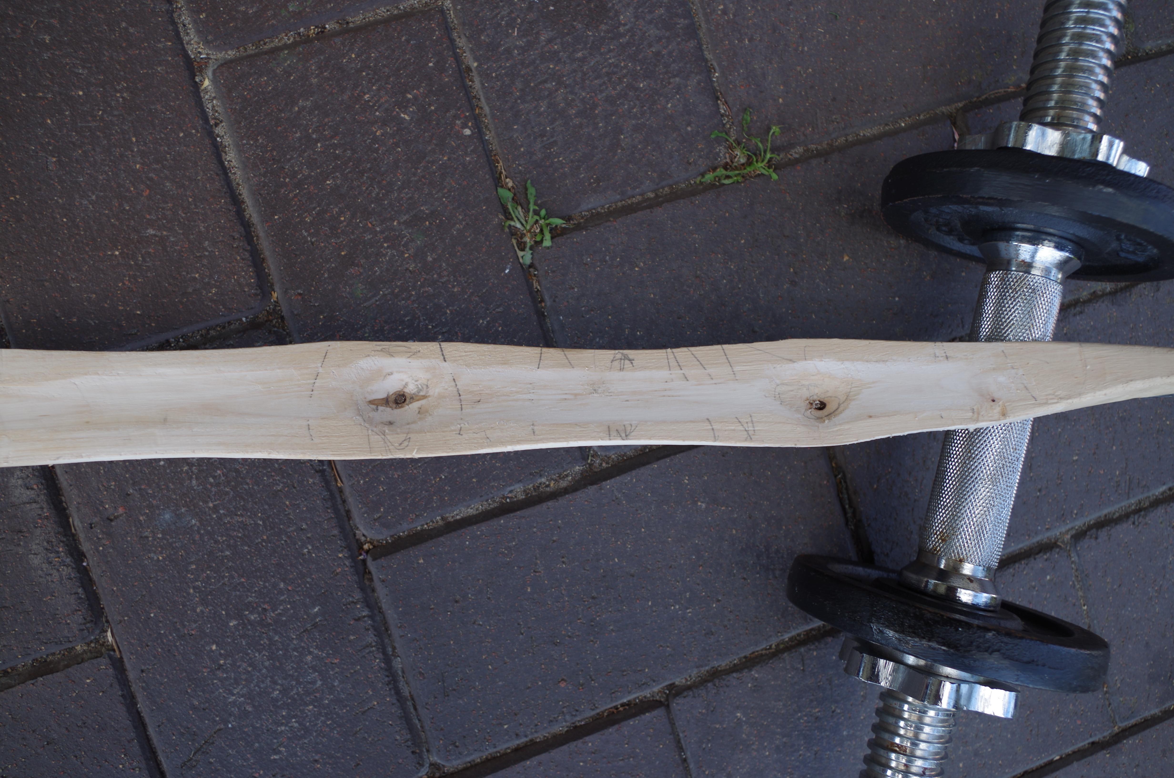

Der gleiche Gedanke war es auch der mich die Astbeulen mit dem Löffelschnitzmesser aushöhlen lies.

Diese Logik ist leider genau falschrum. Gerade bei Hasel mit rundem Rücken hat man ein natürliches Trapping, d.h. der Rücken ist schmaler als der Bauch. Super für Hasel, da wesentlich zugfester als druckfest. Durch das Aushöhlen erhöhst du signifikant den Stress auf die Bereiche außen, die bekommen ja trotzdem den vollen Zug des höchsten Punkt des Rückens ab und nicht nur den des exakt darüberliegenden Rückenabschnittes, und jetzt noch mehr, da in der Mitte kein Material ist, das diese Kräfte mit aufnehmen kann.
Ist quasi ein runder Bauch, nur mit der Rundung innen und nicht außen.

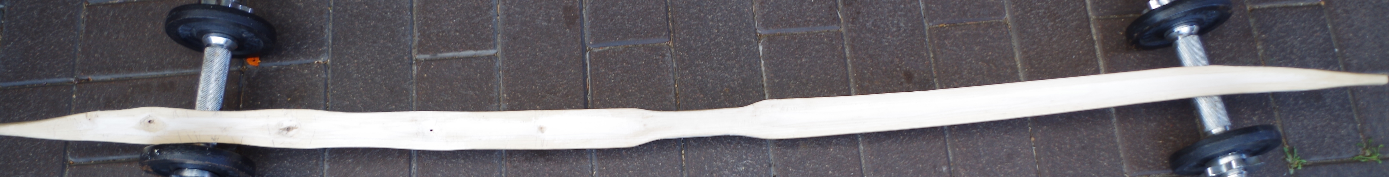

Das heisst für mich.
Finger vom Griff und die noch zu starken WA in Breite und Dicke reduzieren, und letzteres plan und nicht konkav.
Und zwischendurch beten, dass noch nichts vermurxt ist.
Gibt es sonst noch etwas was ich tun oder lassen muss?

Breite würd ich so lassen (gegen Ende kann noch schmaler) und nur über Dicke tillern, um den Bauch flacher zu bekommen. An den Aststellen wirds glaub kritisch, aber Versuch macht klug ;) Wenn dir das Holz ausgeht, sachste Bescheid :D
Grünspecht hat geschrieben: 26.08.2025, 18:16
Puh, mit der Antwort könnte man n ganzes Wiki füllen. Hat auch ma einer gemacht ::) ;D
Akute Probleme seh ich sonst erstmal keine :)
