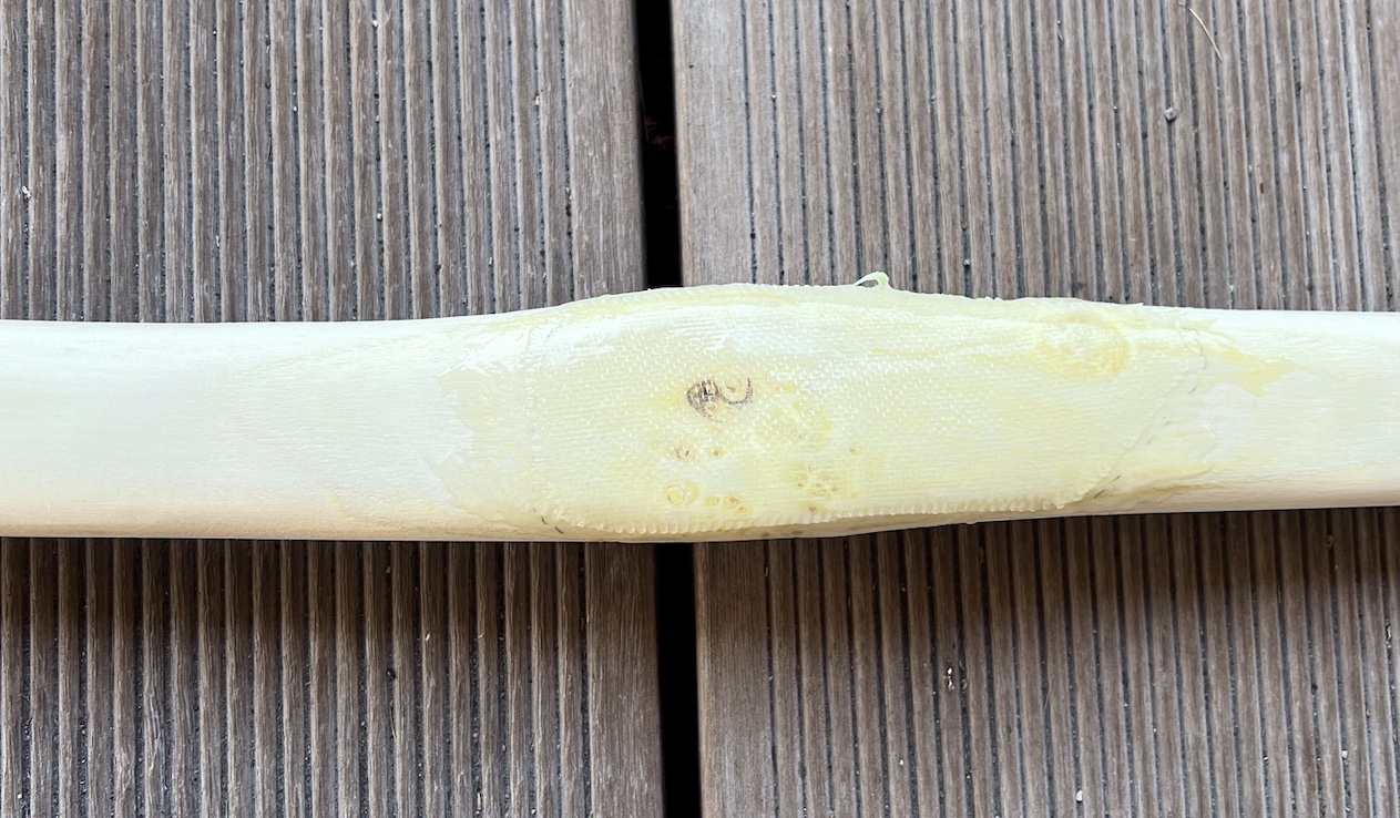

Den Schwesternprobestave habe ich auf 185cm gekürzt und herunter gearbeitet, Trapping, exakter Taper, flacher Bauch, nach dem Bodentiller direkt aufgespannt auf Standhöhe, passt schon ganz gut, die Sehne verläuft im Griff mittig, wiegt jetzt 767 Gramm, ist noch nicht ganz trocken und hat 1cm Set angenommen, am unteren Wurfarm ist eine unangenehme Aststelle, habe den Splint in diesem Bereich dicker gelassen, dieser Abschnitt soll sich weniger Biegen, ich hoffe, dass die Stelle hält!

Baaaaah diese Knospenansammlung is ja eklig. Im Endeffekt hast du da vertikale Fasern auf gut 50% der Wurfarmbreite. Ich drück die Daumen, aber der is schon übel…. :-X Ich pers. würd da Leinen+Epoxywicklung draufhauen bevor ich den weiterbieg. Oder du testest es halt, aber meiner Erfahrung nach macht das sowas von Knacks bei spätestens 20“.

Jetzt habe ich noch die Bogenenden mit Heißluft geflippt. Die Problemzone hat ein Glasfaserpatch bekommen. Aufgeklebt mit Epoxy. Dann dünn ausgeschliffen. Der Splint hat mehrere Risse. Ich habe mich deshalb für ein Kirschrindenbacking entschieden. Im Bereich des Glasfaserpatches habe ich ein Stück Kirschrinde mit Epoxy aufgeklebt. Die Enden wieder dünn ausgeschliffen. Dann auf den restlichen Bogen trockene Kirschrinde mit Hautleim aufgeklebt. Der Bogen hatte vorher 767Gramm, nach der Prozedur 809Gramm.
Jetzt muss der Bogen ein paar Tage trocknen. Dann wird die Rinde seitlich weggeschliffen und das Trapping noch verstärkt. Der Splint soll seitlich gut sichtbar bleiben. Dann Tillern. Dann ab in den Ammoniakomaten. LG Stephan

Verträgt sich Epoxy mit Ammoniak? Glaub bei Sekundenkleber war das doch ein Problem, oder?
Bin gespannt wie alles nach dem Ammoniak aussieht, speziell die Rinde.

Die KI sagt nein, Ammoniakdampf kann den ausgehärteten Epoxydkleber nicht mehr anlösen. Allerdings reagiert Ammoniakdampf mit Hautleim. Wurde früher verwendet um alte Leimfugen zu lösen, da muss ich mir was einfallen lassen. lG Stephan

Ich hätte vermutlich das Pflaster aus Leinen mit Hautleim gemacht und mir dann das getrennte backing gespart...

Warum einfach, wenn es auch kompliziert geht😇, bei einem Wurfarm hätte ich ohnedies Stückeln müssen.
