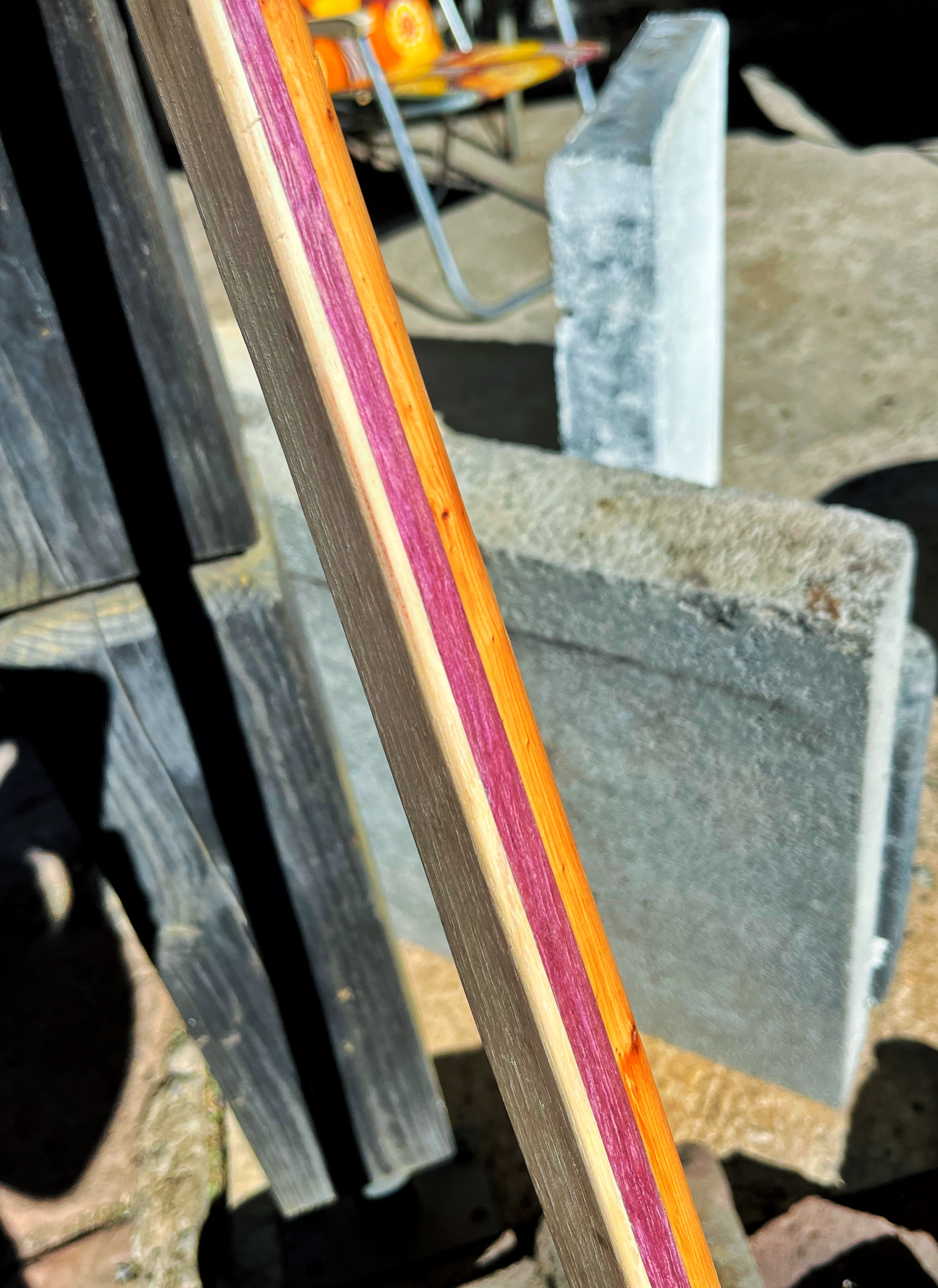

Ich teste meine eigentlich immer auf Bogentauglichkeit. Manchmal auch auf Grillholztauglichkeit :D Aktuell als Belly unter Hick-Purpleheart, ich glaub das wird gut :D Ma schaun ::)
Ich mag den Kontrast :D

Aber ich bin mal gespannt, was die britischen Kollegen, die Bogen in der Hand hatten, dazu sagen.
Aaalso:
Erste Rückmeldung aus Engelland - bezüglich der intakten Jahrringss-Debatte - sowohl, als auch.
Durch die starke Rundung/ Kantenbrechung des Profils bleibt nur ein dünner Streifen übrig, es wird davon ausgegangen, dass sowohl nur die Rinde abgeplatzt worden ist, als auch Splintholz reduziert wurde.
Unter der Berücksichtigung, dass die Bogen Massenware waren, und dass wir ja wissen, dass (feinringigere) Eibe ( off topic: und andere Hölzer + Ausnahmen, siehe zB Bögen von Toddi aus Robinie) ohne durchgehenden, intakten Ring funktionieren, kann man davon ausgehen, dass nicht alle einen intakten Ring haben. Müssen sie auch nicht. Norras Überlegungen kann ich gut nachvollziehen.
Zugegebenermaßen - bei sehr feinringiger Eibe in Verbindung mit der starken Rundung + ein mehr und weniger verwitterter Zustand (die aus den Kisten sind ja quasi besser erhalten)- da ist es wohl auch schwer zu sehen.
Ich bleibe dran. Werde beizeiten auch mal den Ian anschreiben, den kenne ich auch.
@Bene: Bezüglich der Sprache, ja, stimmt schon, dass ist nicht optimal ausgedrückt, aber vom Kontext verstehe ich das auch eindeutig so, dass er der Meinung ist, dass das Splintholz reduziert worden ist um Masse zu reduzieren.
Der hat damals, als ich ihn kennen gelernt habe, Geschichte studiert und ist tief in der Szene verwurzelt. Auch das Video istt fast 10 a alt, muss man sich auch vor Augen halten. Und keine Ahnung, wie als das Skript der Webpage ist.
