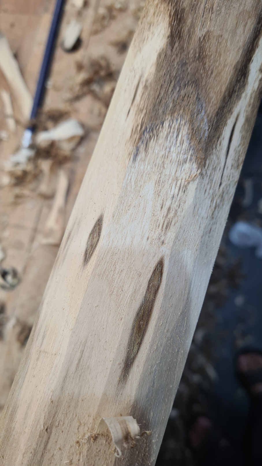

Der Splint ist ziemlich vergammelt, geht teilweise in den ersten Spätholzring. Ich versuche jetzt bis zum 2 Spätholzring vorzuarbeiten.

HorstO hat geschrieben: 02.09.2025, 09:34 In der letzten Zeit wurde oft über Splint bei Robiniebogen diskutiert, das hat mich dazu verleitet, es doch einmal zu probieren.
Das bezog sich aber auf gesunden Splint, Horst.

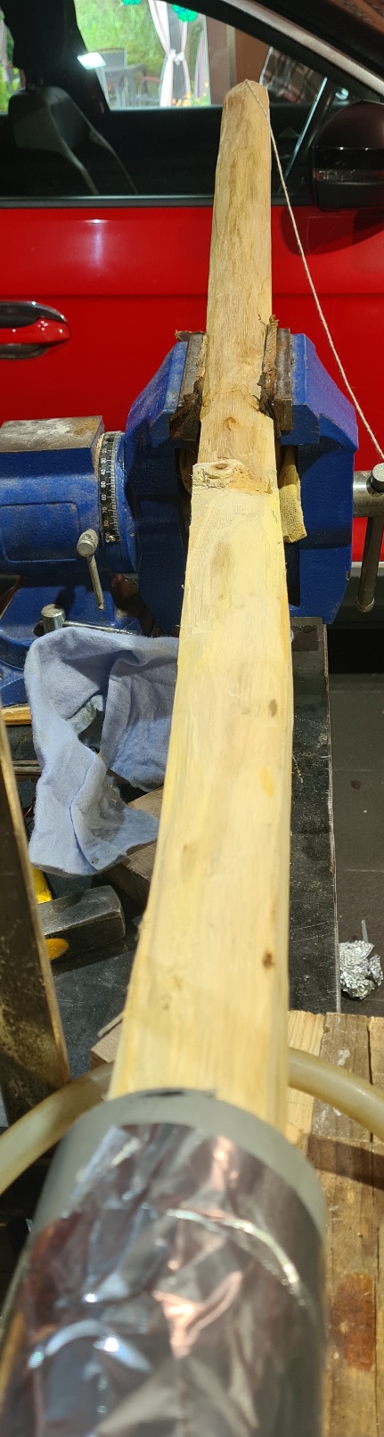

Einen Wurfarm bearbeitet, der andere Morgen.
Den unbearbeiteten WA gedämpft. Insgesamt ist das Holz nachdem ich die Rinde entfernt habe noch zu nass.
Die Bearbeitung wird sich noch ein wenig hinziehen.
LG Horst

PS Drehwuch WA1
Beiträge: 8190
Hat gedankt: 549 Mal
Hat Dank erhalten: 104 Mal
Re: Robinie 63" in Bearbeitung
Ob der freigelegte Rücken im ersten Bild taugt, lässt sich bei der Bildqualität trotz Lesebrille, von mir nicht erkennen...

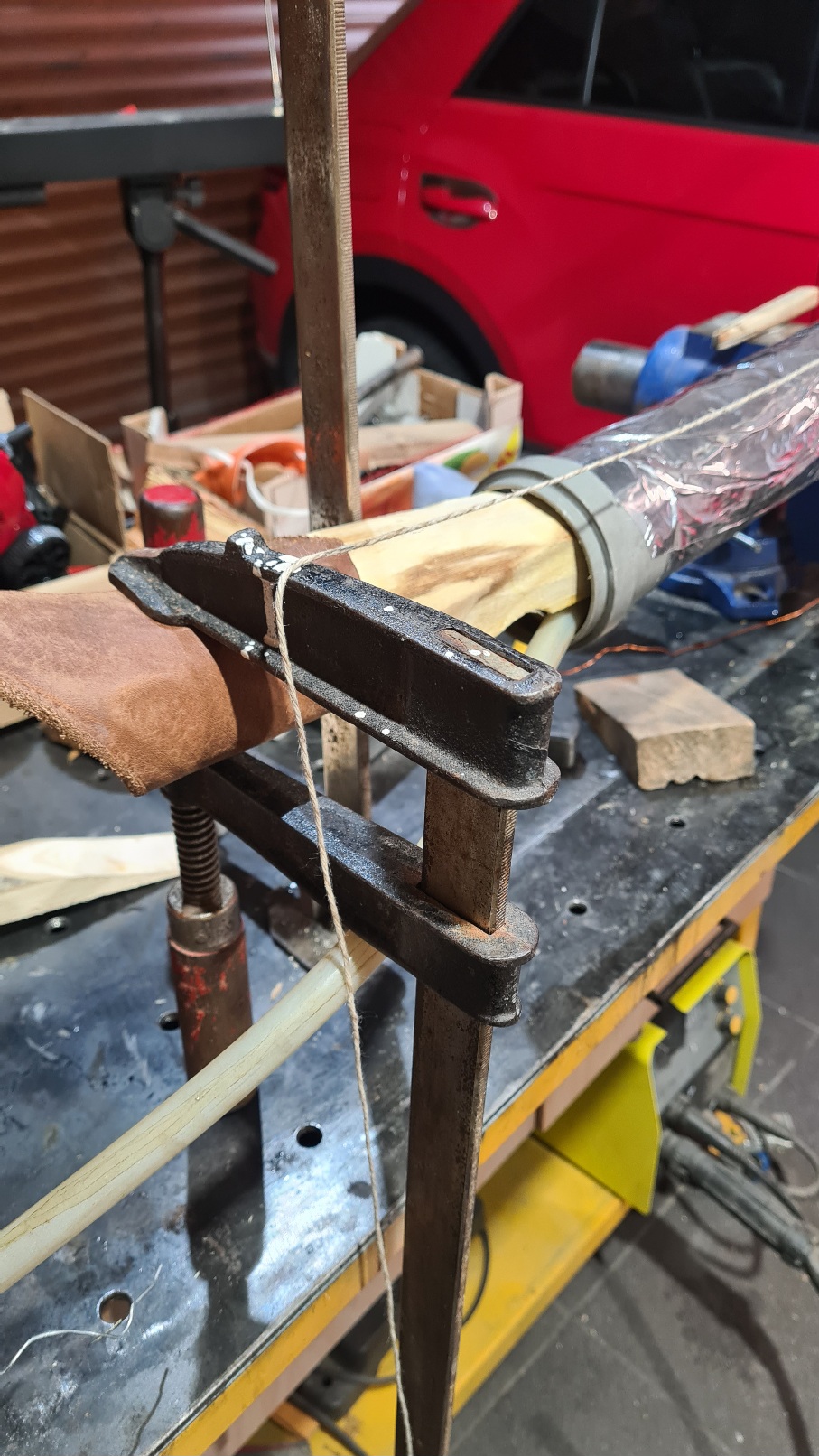

Interessante Vorrichtung zum Dämpfen, würde ich gerne mal live oder als Video sehen, wieviel Dampf am Ende des Schlauchs austritt...
Liebe Grüße

Sorry die Bildqualität. Ich habe an Handy die Bilder bearbeitet. Da bin ich noch am basteln.
https://youtube.com/shorts/Qi3HWe9IFa4? ... 1mF_T4iE9j
Mal ein Versuch. Fast live.
1h dämpfen ich schon.
LG Horst

Beitrag von HorstO »
benzi hat geschrieben: 03.09.2025, 11:53 weil durch den Schlauch ja doch eine gewisse Abkühlung vorhanden sein dürfte...
Deshalb ständig Dampfnachschub. Wichtig ist ja das sich das Holz am Ende auch relativ leicht biegen und drehen lässt.
Der erste Teil ist gebogen
Die zweite Etappe , noch 6cm + Drehwuchs
