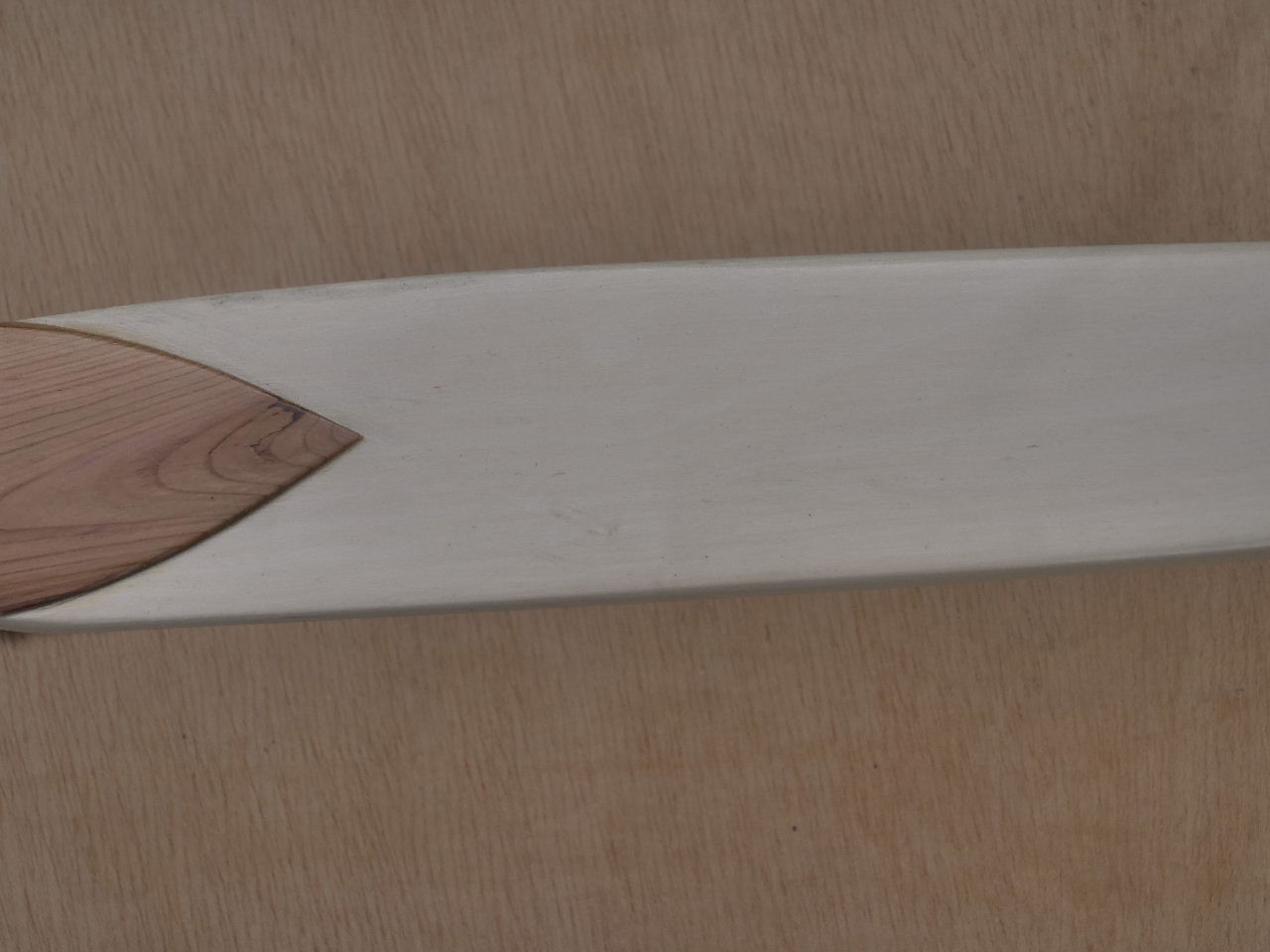

Nach einer langen Trocknungszeit in der Werkstatt wurde dieser Stamm geteilt und in zwei flache Staves gesägt, die dann im Griff mittels Schwalbenschwanz verbunden wurden. Da ich kaum Erfahrung mit Ilex habe, ging ich auf Nummer sicher und baute lang und breit: pyramidale Wurfarme.

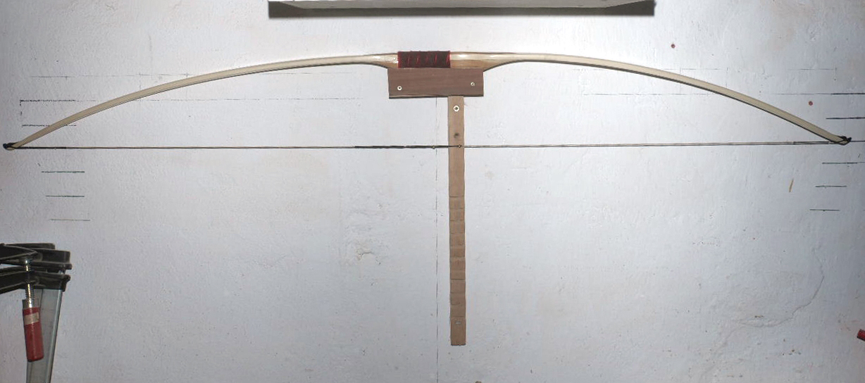

Hier die Daten:
Bogentyp: Selfbow, im Griff zusammengesetzt (Schwalbenschwanz)
Holz: Ilex, Griffbereich mit Fliederholz
Zuggewicht: 40,5 lb/ 28"
Gewicht des Bogen incl. Lederwicklung: 805 g
Länge: 177 cm Nock zu Nockkerbe
asymmetrisch: 92 zu 85 cm (unterer zu oberer Wurfaarm)
Breite: 57 mm zu 10 mm pyramidal ab Griffholz
Nocken: schwarzes Büffelhorn aus der Spitze als Overlay
Griff: braunes Wildleder, auf Stoß gewickelt und mit Ponal geklebt, rotes Baumwollgarn als Zwischenwicklung
Oberflächenversiegelung: zweimal seidenmatter Kunstharzlack
Vollauszug bei mir: ca. 27" (Abb. 9-10)
Der Bogen war anfangs gerade. Jetzt zeigt er Stringfollow von 1 cm. Das Holz hat also gute Rückstellkräfte. :)
An dieser Stelle möchte ich der Walli für das tolle Holz danken. Das Stammstück war erste Sahne: Gerade gewachsen, kein Ast, kein Verwinden. :)

Interessante Holzart! Schöner Pyramidalbogen! Die Fadeoutgestaltung gefällt mir besonders. Vielleicht könnte er im mittleren Drittel des oberen Wurfarms etwas mehr biegen. Kann aber auch am Winkel bei der Aufnahme liegen. LG Stephan

Schöner Pyramidalbogen, wird ja in letzter Zeit nicht mehr so oft gezeigt. Da muss man erstmal mit der griffnahen Biegung klarwerden :D

Wenn ich das richtig verstehe, hast du einfach 2 flache Stücke geschnitten, d.h. kein durchgehender Jahrring am Rücken, sonder flacher Rücken mit durchtrennten Jahrringen? Erstaunlich, dass das funktioniert.
Leider kann ich mir nicht vorstellen, wie eine Schwalbenschwanz-Verbindung in der Längsrichtung aussieht. Wärst du so nett und würdest eine Handskizze machen o.ä.
Warum hast du den Griffbereich so lange gemacht? Damit du das Schußfenster schneiden kannst oder wegen dem Spleiß oder...

Bzgl dem Tiller schließe ich mich Stephan an.
Ich hätte den Griffbereich kleiner gemacht und evtl die Fadeouts länger gezogen. Ist Geschmackssache, bin persönlich kein Fan wenn der Griff zu groß ist

Neumi hat geschrieben: 05.09.2025, 11:12 Wenn ich das richtig verstehe, hast du einfach 2 flache Stücke geschnitten, d.h. kein durchgehender Jahrring am Rücken, sonder flacher Rücken mit durchtrennten Jahrringen? Erstaunlich, dass das funktioniert.
Nicht ganz! Das Holzstück war ziemlich gerade gewachsen, sodass ich beim Durchtrennen halbwegs in einem Jahresring geblieben bin.
Neumi hat geschrieben: 05.09.2025, 11:12 Leider kann ich mir nicht vorstellen, wie eine Schwalbenschwanz-Verbindung in der Längsrichtung aussieht. Wärst du so nett und würdest eine Handskizze machen o.ä.
Das Gewicht würde mich auch noch stark interessieren.
Guter Einwand! Schwalbenschwanz ist falsch, sorry. Es handelt sich um einen V-Spleiß.
Langer Griff: Ich hatte einen relativ langen Spleiß erzeugt und zusammen mit der Position vom Schussfenster ergab sich das so.

Für den ersten Bogen ist breit pyramidal sehr gut: Das Holz wird weniger belastet und tillert sich fast von alleine.
Aber: Das Ilex-Holz ist schwer und daher tendiere ich zu einem schmaleren Bogen, Typus "American flat" , ca. 3 cm breit. Die Griffsektion muss kürzer, aber insgesamt würde ich die Länge für einen Auszug von 28" so belassen (177 cm)

Schließ mich auch meinen Vorrednern an. Ich persönlich hätte den Griff kleiner gemacht und im Bereich der Enden mehr Biegung zugelassen.
