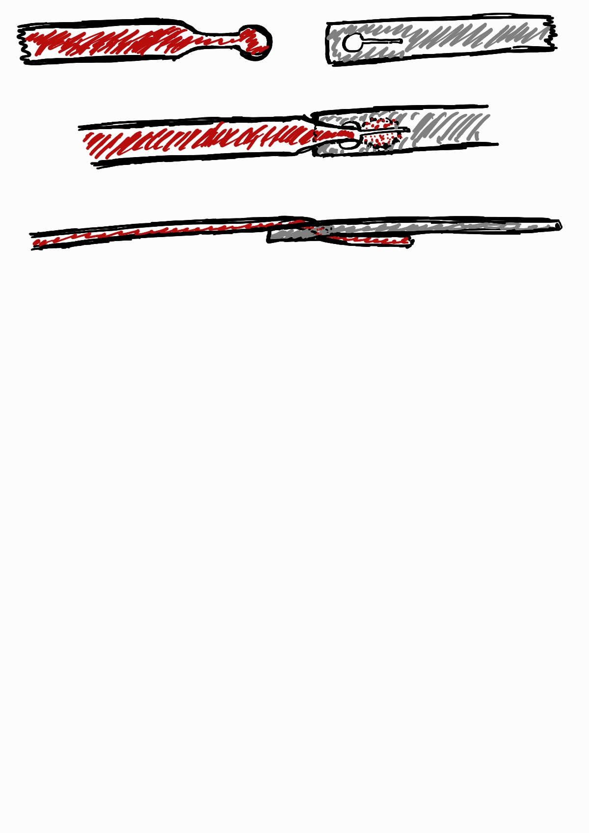

Ich habe bislang auch nur Rinde um den Stamm herum benutzt. "Geerntet" habe ich bislang nur von schon liegenden Bäumen (spart die Klappsäge)....
Wenn die Bäume schon ein paar Wochen liegen, lässt sich die Rinde relativ gut lösen.
Die Stücke ( Streifen ) können aneinandergelegt werden oder auch schräg angeschliffen übereinander sowie auch ineinander gesteckt werden wie in der folgenden Skizze dargestellt.

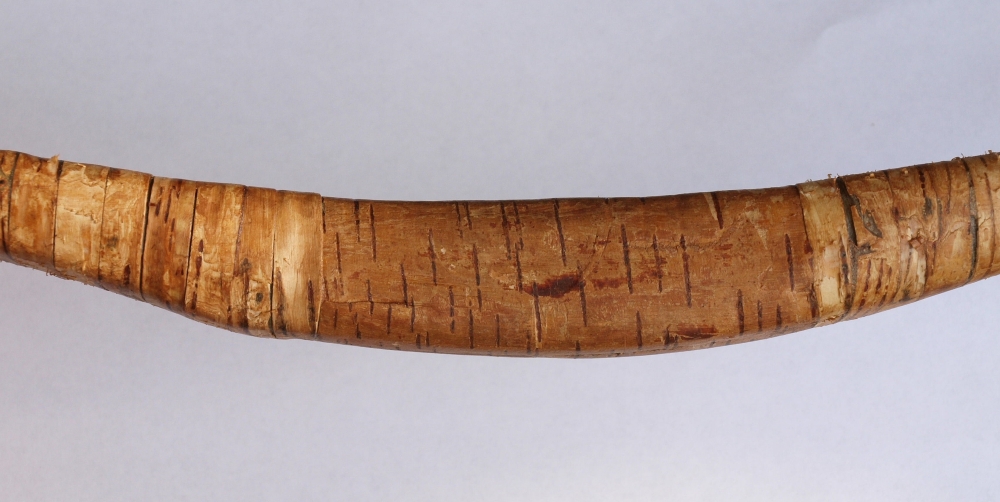

Ja, so kann man verfahren. Habe ich bisher bei Birkenrinde so gehandhabt.
Am Griff flächig, Wurfarme gewickelt. Ungeschliffenes , rohes Stadium direkt nach dem Auftragen.

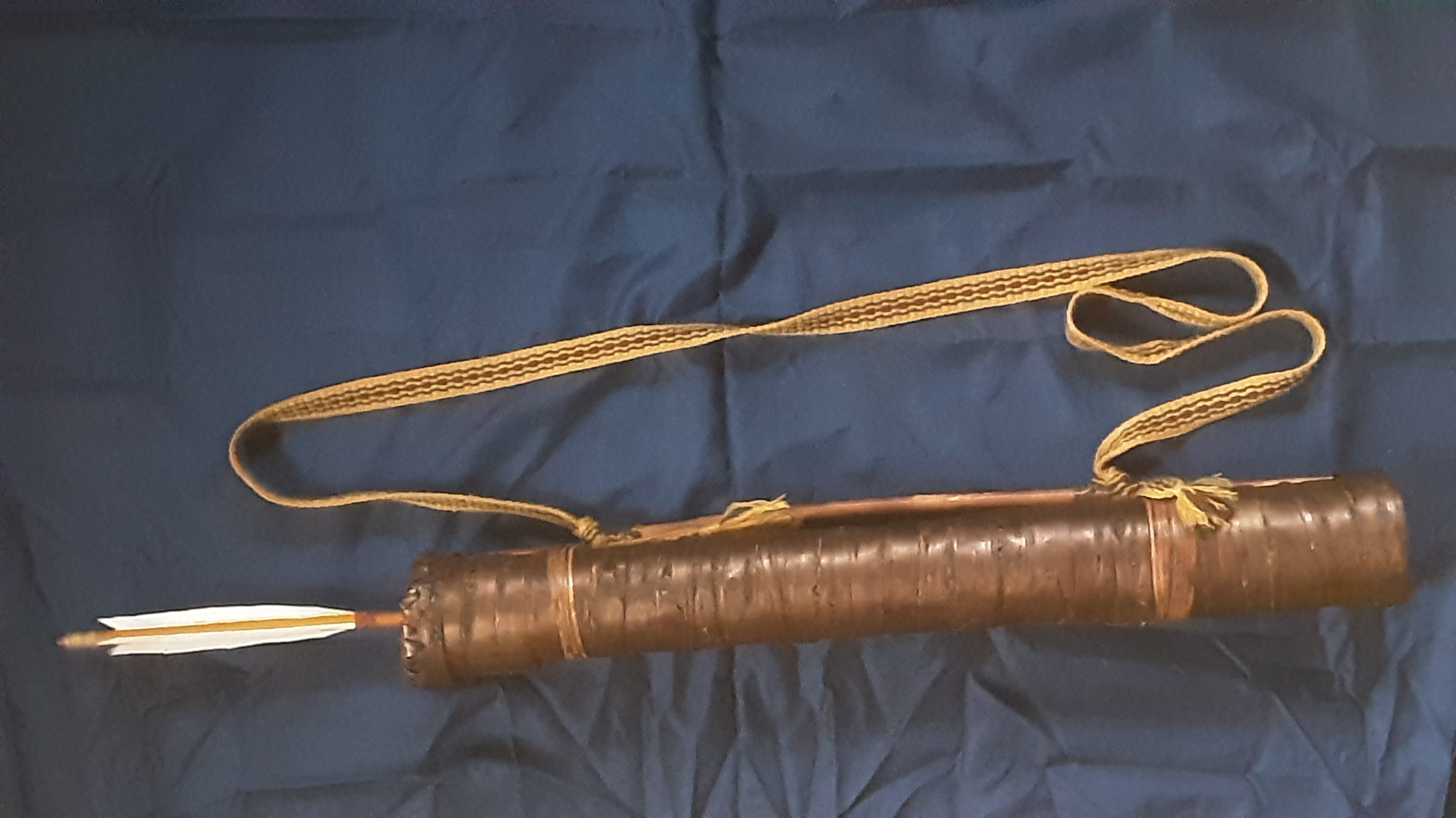

Ich habe das von nem Artikel in Primitive Archer von Grayson (ist über 25 Jahre alt)
Und so sieht der Köcher aus, der zu dem "Endlosstreifen" Kirschrinde gehört. Das Innenleben ist ne Tube aus Ulmemrinde.
