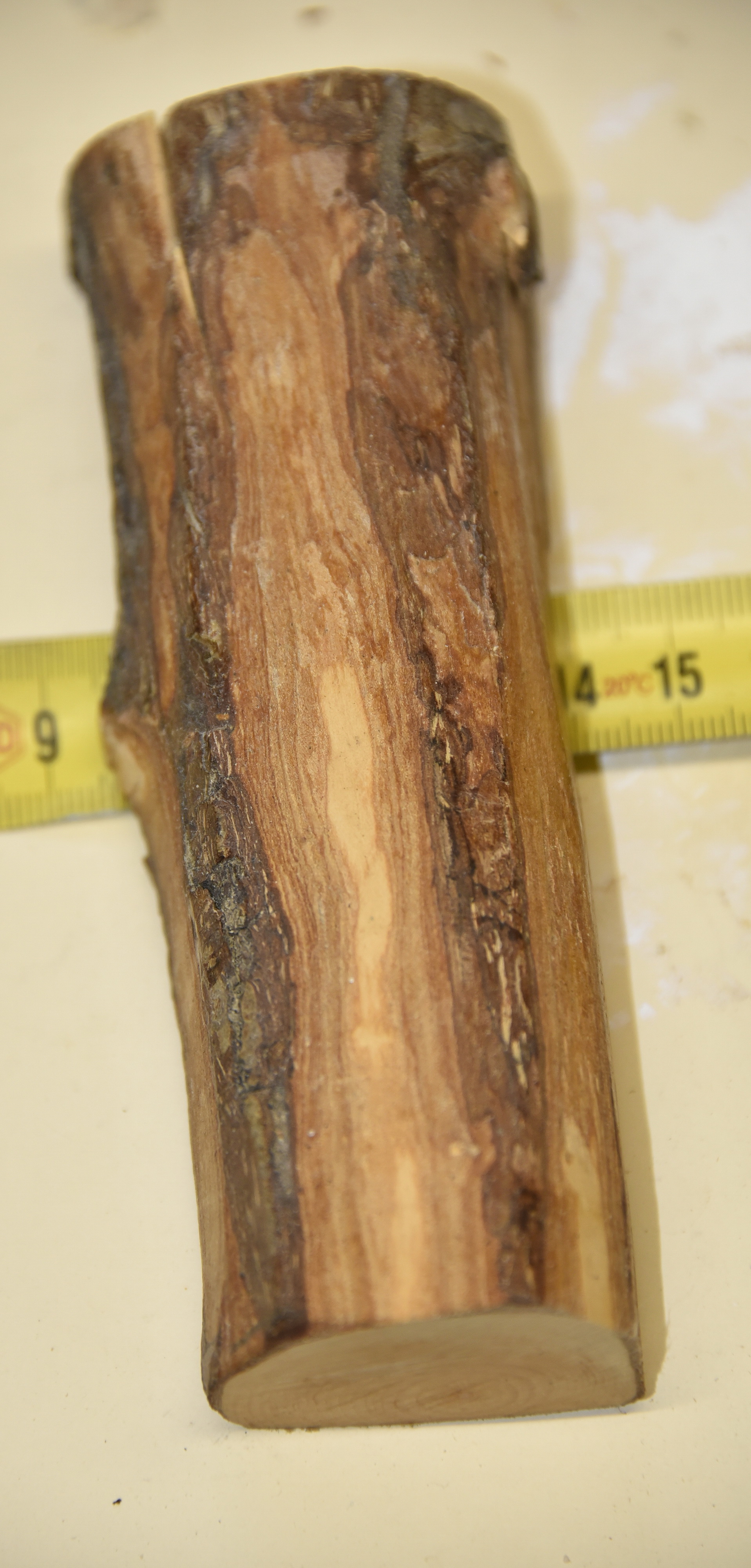

Die Farbe ist leicht rötlich, ich hab ja einen Weissdorn Bogen werde da mal ein Bild machen..
Ich hab jetzt die Dichte bestimmt, hat einen Wert von 1 ergeben, das spricht gegen Weissdorn?
links unbekanntes Holz, rechts Weissdorn (der Bogen ist allerdings schon einige Jahre alt)
Bin etwas unsicher mit der Pfysik:
Mein Stück Holz hat 43,95 g und verdrängt 43ml Wasser in meinen Messglas?
Es schwimmt aber noch???.?
rechts Weissdorn
rechts Weissdorn

Bei der Holzdichte fällt mir noch Flieder ein, hat im Splint auch oft rötliche bis violette Verfärbungen und ist auch sehr hart. LG Stephan

Ich hätte von der Farbe als auch von der Rinde auf eine Apfelsorte getippt.
Hast dir da vllt mal ein Wasserschoss ergaunert? ;)
