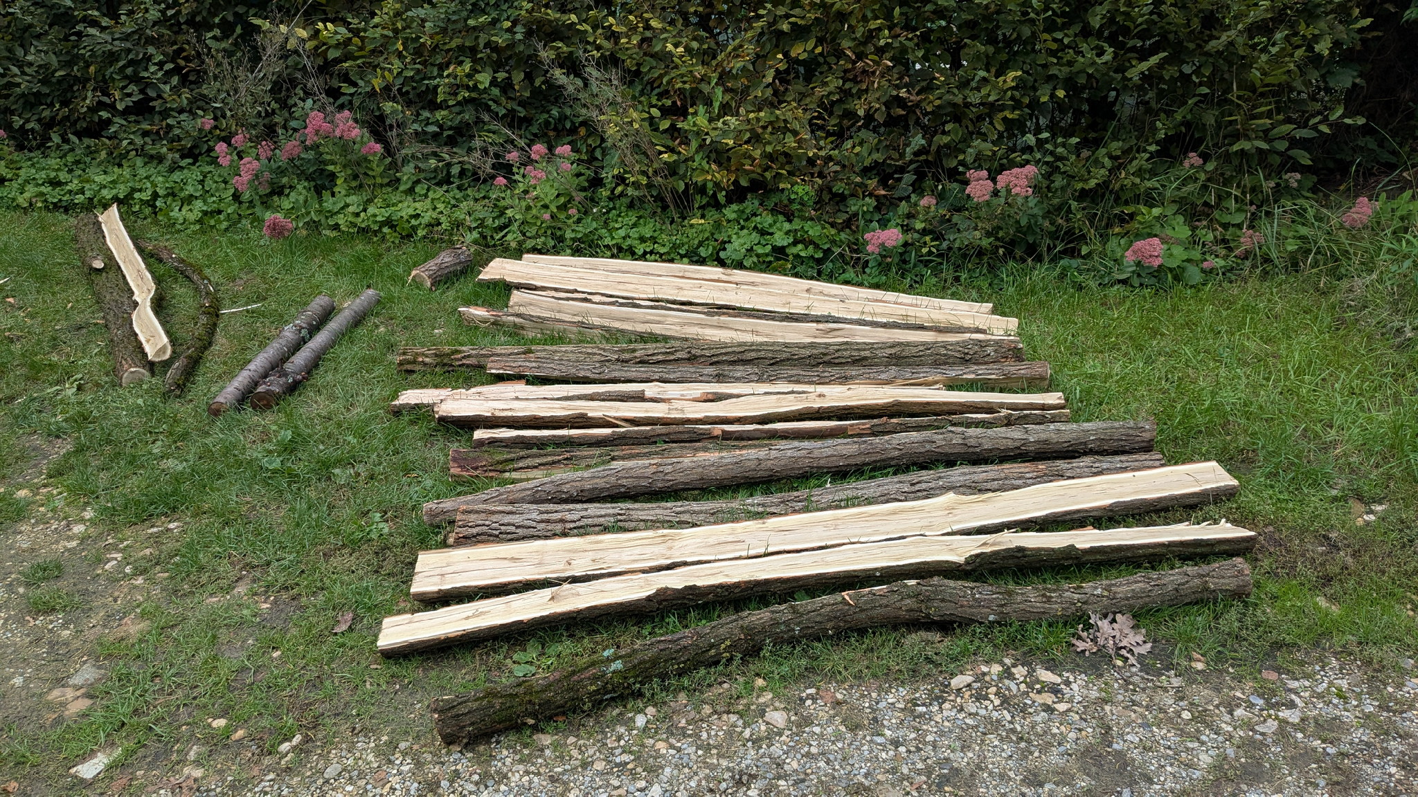

Letztes Wochenende mit dem Herrn Kanister bissl Robinie geerntet

fka hat geschrieben: 04.10.2025, 22:38 Letztes Wochenende mit dem Herrn Kanister bissl Robinie geerntet
War lohnenswert ;D ;D
Ich mach 3 Kreuze wenn ich alle entrindet und aufs Kernholz runtergearbeitet hab

Einfach in der Rinde trocknen wenn man eh nur Kern verwenden will ;) Da is bei mir noch nie was passiert wg. Längsrissen im Splint oder so.

Benedikt hat geschrieben: 09.10.2025, 16:48 Einfach in der Rinde trocknen wenn man eh nur Kern verwenden will ;) Da is bei mir noch nie was passiert wg. Längsrissen im Splint oder so.
Die Holzschädlinge lieben Rinde und Bast, haben bei mir das gesamte Holzlager befallen.
Ich lagere nur mehr entrindetes Holz ein, außer Eibe die befallen sie nicht.

Hmm Splint is bei mir auch immer zerfressen bei Robinie mit Rinde. Sägehörniger Werftkäfer glaub ich. Auf jeden Fall treff ich die Kollegen im Sommer da auffallend häufig. Der liebt selbst trockenen Robiniensplint scheint es. Was ich sehr seltsam finde, da ich mal gelernt hab die befallen nur frisches Holz, but it is what it is. Aber Ulme und Schlehe die direkt neben dran lag hat nie was abbekommen ( solange bei denen Rinde ab war).
Daher Frage: Auf welche Holzarten beziehst du diese Aussage Thomas? Mein Beileid für dein Holzlager. Grundsätzlich entrinde ich auch alles, aber Robinie und Eibe bilden für mich aufgrund ihrer Toxizität eine Ausnahme.

Benedikt hat geschrieben: 09.10.2025, 22:28 Hmm Splint is bei mir auch immer zerfressen bei Robinie mit Rinde. Sägehörniger Werftkäfer glaub ich. Auf jeden Fall treff ich die Kollegen im Sommer da auffallend häufig. Der liebt selbst trockenen Robiniensplint scheint es. Was ich sehr seltsam finde, da ich mal gelernt hab die befallen nur frisches Holz, but it is what it is. Aber Ulme und Schlehe die direkt neben dran lag hat nie was abbekommen ( solange bei denen Rinde ab war).
Ja, dass man die im Sommer mehr abbekommt ist mir auch aufgefallen, ich hab sie mit Ulme eingeschleppt.
Ich habe jetzt gerade einen Bogen fertig, mit deutlichen Frässgängen am Rücken, der trotzdem funktioniert.
