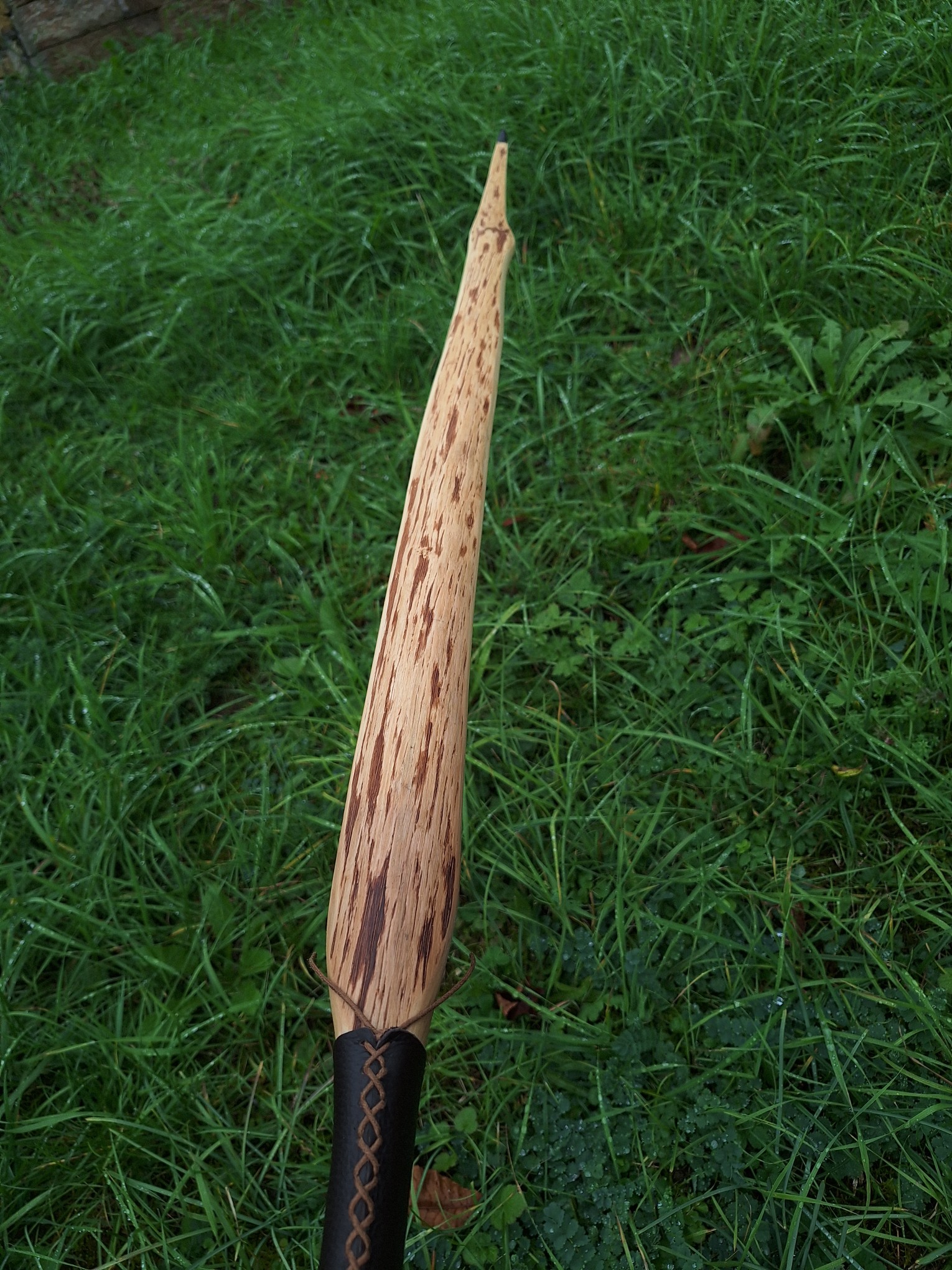

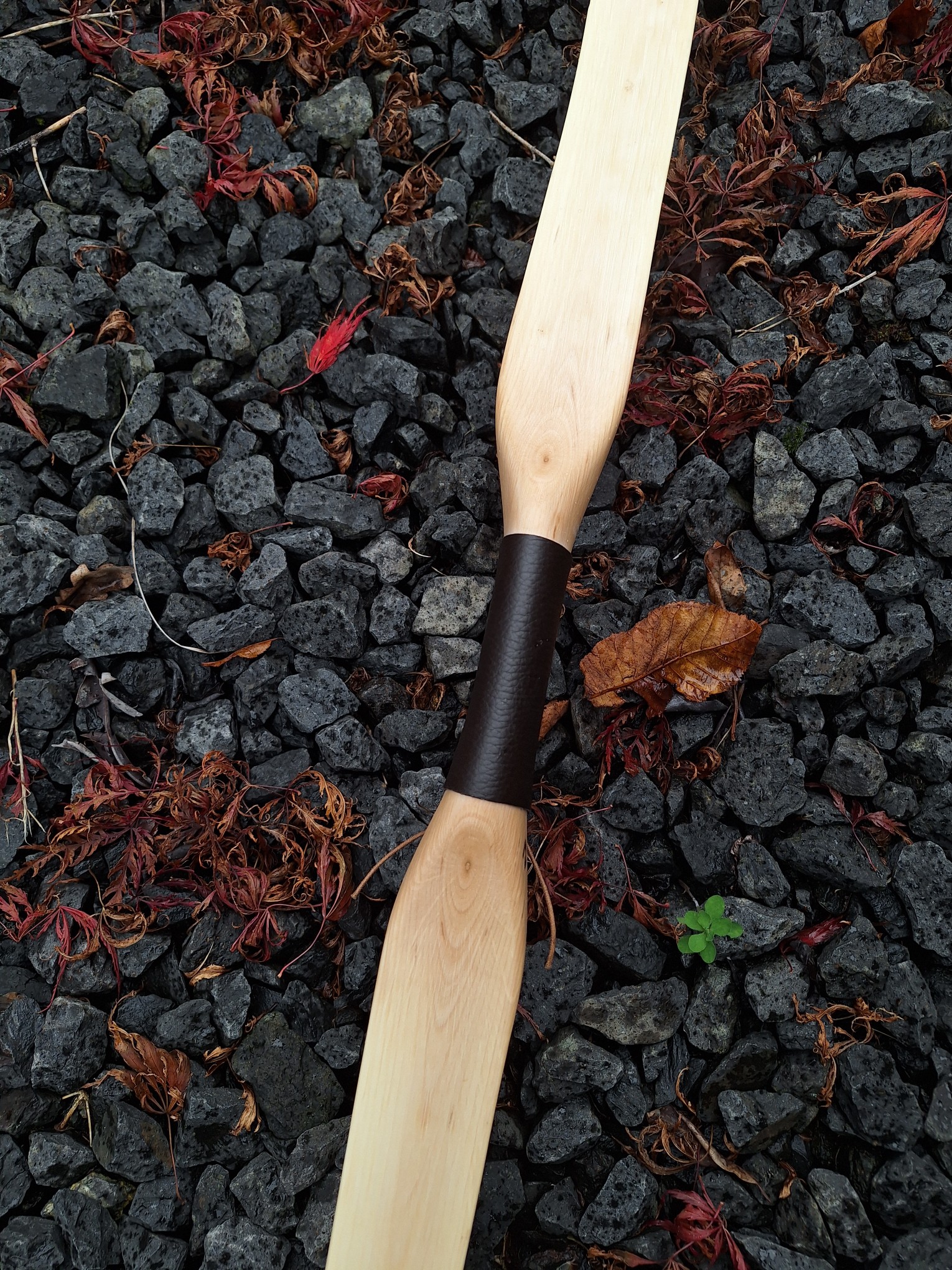

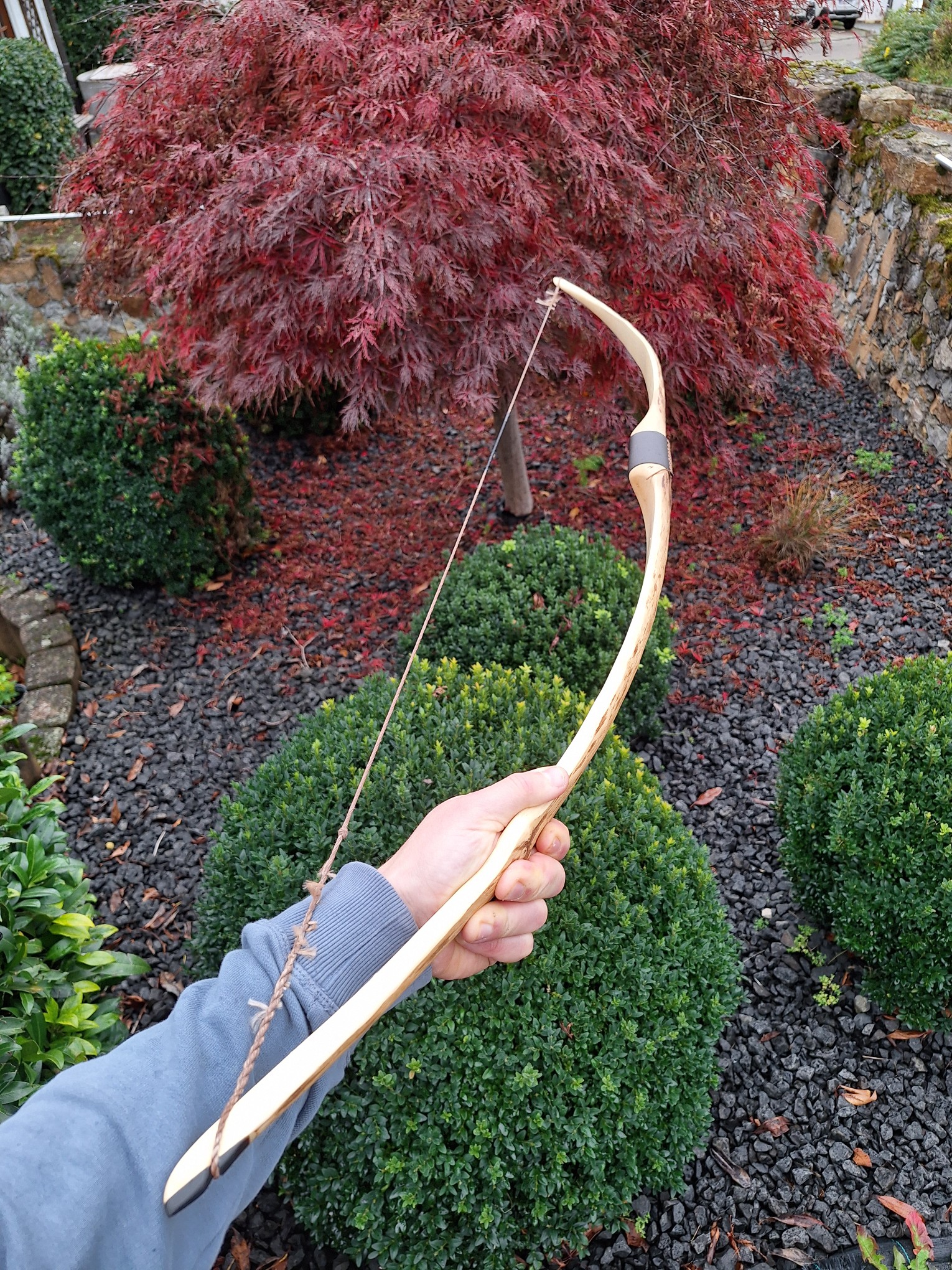

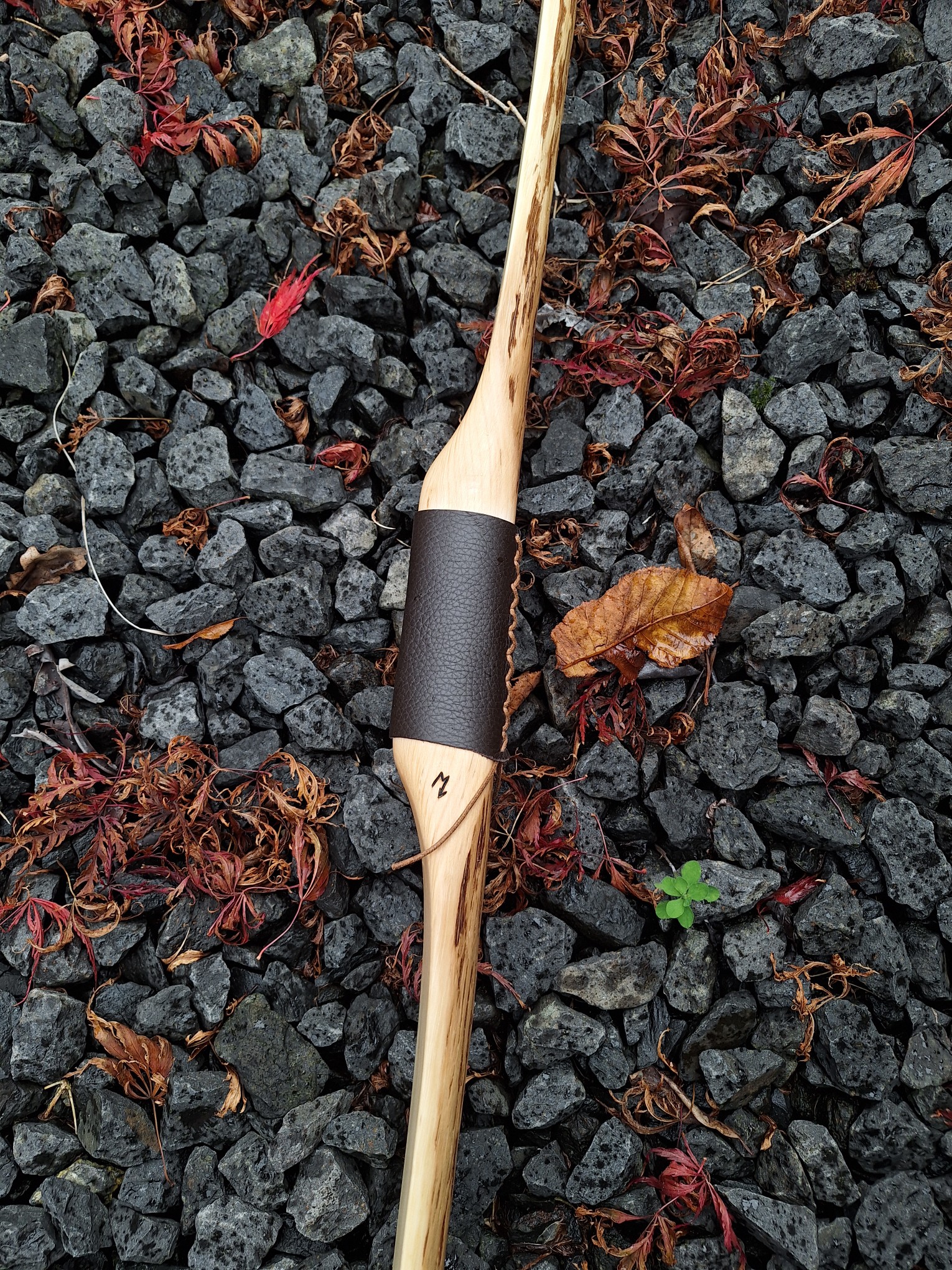

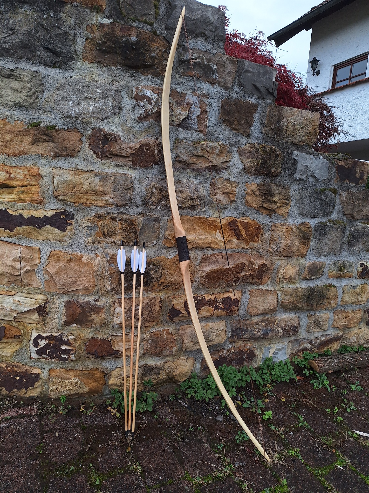

Hallo Zusammen,
Habe mal wieder ein Hasel gebaut.
Schießt top und pfeffert aufgrund des angenehmen Eigengewichts die Pfeile ordentlich raus.
Nur der Anfang war schwer da ich ihn im Griffbereich ein paar mal mind. 90min über Waserdampf geschmort hab um die Sehnenlage zu korrigieren.
Ist leider des öfteren wieder zurück gekrochen 🙄
War kurz davor ihn zu zersägen 😬
Daten:
Holz: Hasel (2024)
Zuggewicht: 52#@28"
Gewicht: 540g inkl allem
Länge: 175cm
Overlays: Horn
Sehne: Dacron 12Stg
Griff: Leder
Design: WA Breite 48mm, halbpyramidal bis 6mm
Finish: 5x Leinölfirnis

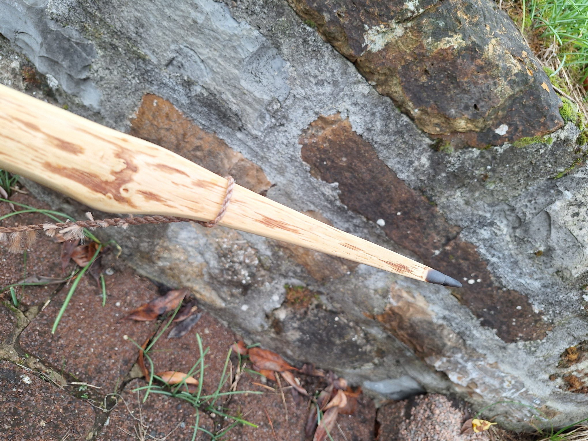

Oberer WA
Oberer WA
Oberer WA
Oberer WA
Untere WA
Untere WA
Unterer WA
Unterer WA

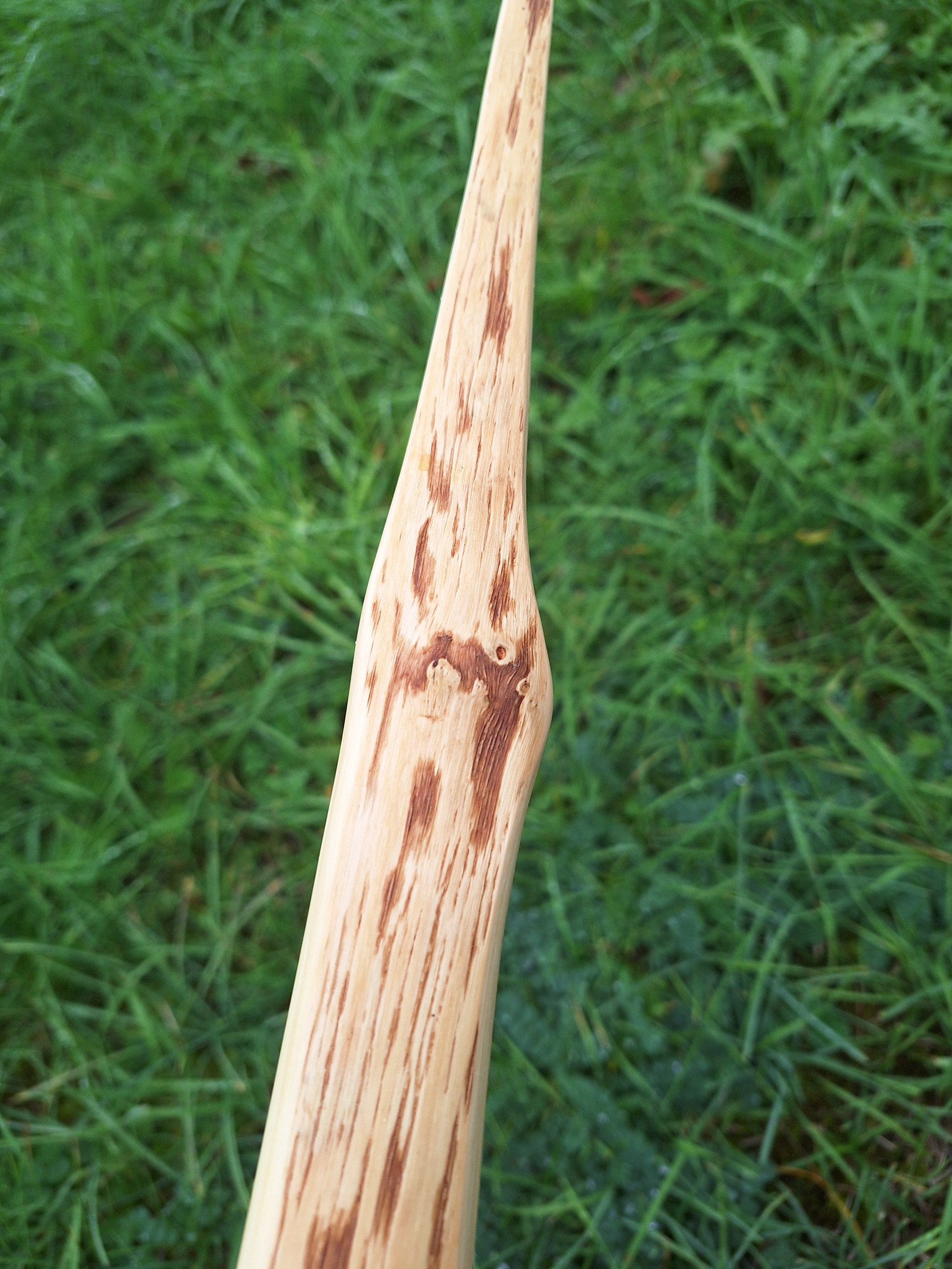

Steife Stelle am unteren WA

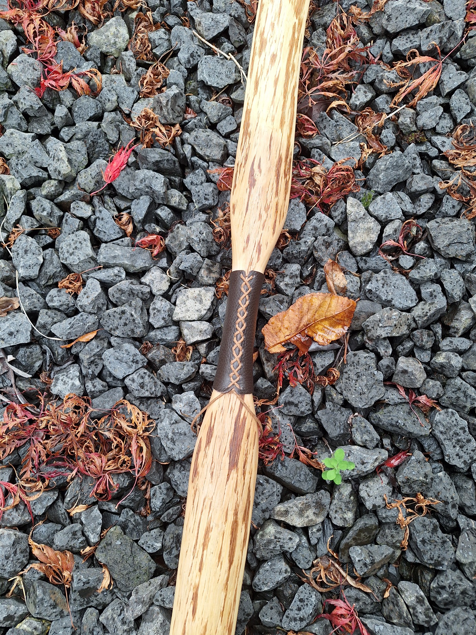

Griff
Griff
Griff
Griff
Griff
Griff

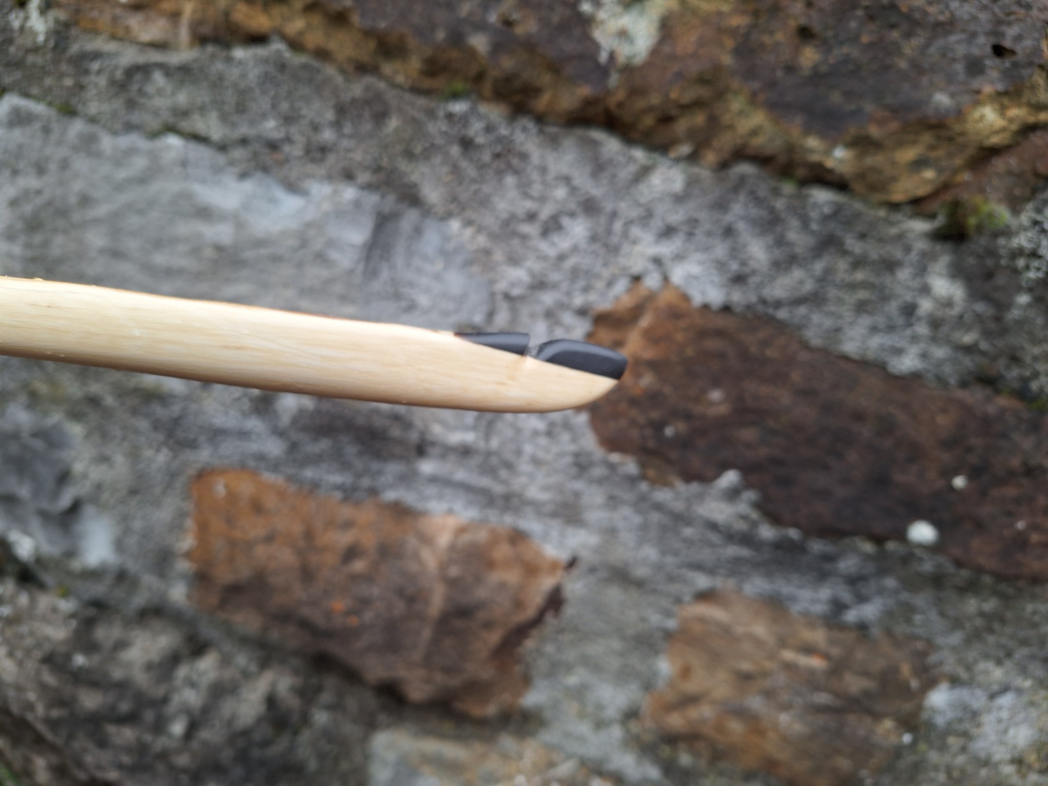

Overlay
Overlay
Overlay
Overlay
Overlay

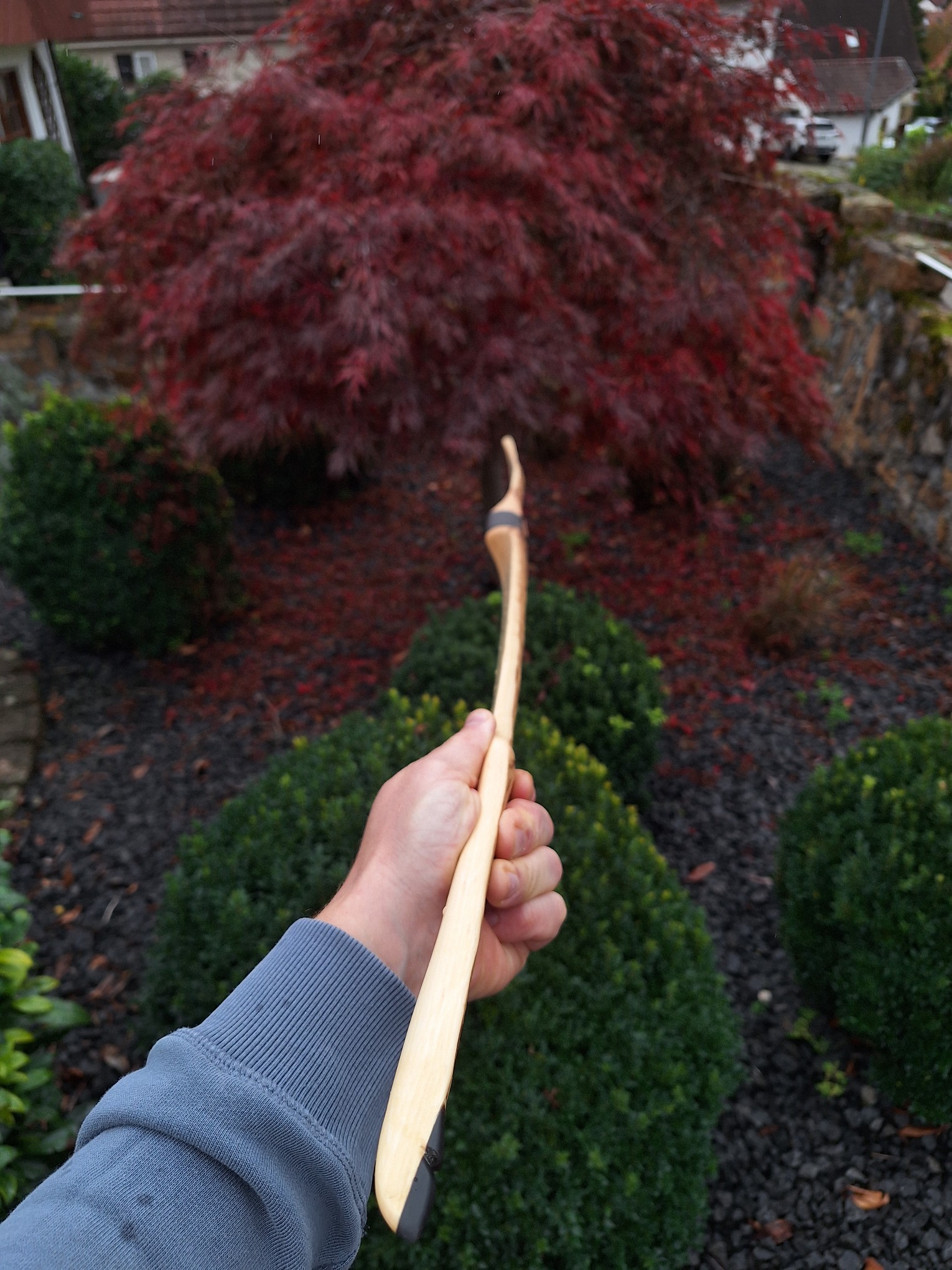

28"
28"

Sehr, sehr schön, Basti.

Gefällt mir sehr gut, Hasel ist ein wirklich gutes Bogenholz.

Schöner Tiller und gutes Verhältniss Zugegwicht zu Gewicht. Gefällt mir.
Danke fürs zeigen.

Ja super, da hat sich das Ärgern und Zähnezusammenbeißen ja wohl voll gelohnt, sieht perfekt aus!
Sehe ich es richtig, dass der Bauch "linealflach" ist?

Sehr schön geworden der Hasel. Gefällt mir auch gut.

Schickes Ding, ich mag Rücken mit Bastresten :)

Benedikt hat geschrieben: ↑27.10.2025, 20:37 ich mag Rücken mit Bastresten :)
Das ist auch das was ich an Hasel fast am Meisten mag ;)
Ravenheart hat geschrieben: ↑27.10.2025, 17:40 Sehe ich es richtig, dass der Bauch "linealflach" ist?
Ja den Bauch habe ich sehr flach gebaut um dem Drunk was entgegenzubringen und halt seitlich abgerundet

Schöner Bogen mit einwandfreiem Tiller!
Auch stark, dass der Hasel so viel # aushält ohne zu knittern!

Schöner Haselbogen, vielen Dank fürs Erstellen der Präsentation!
Ich mag die Bastreste auch.

Sehr gelingen dein Haselbogen, schöner positiver Tiller👍, lG Stephan
