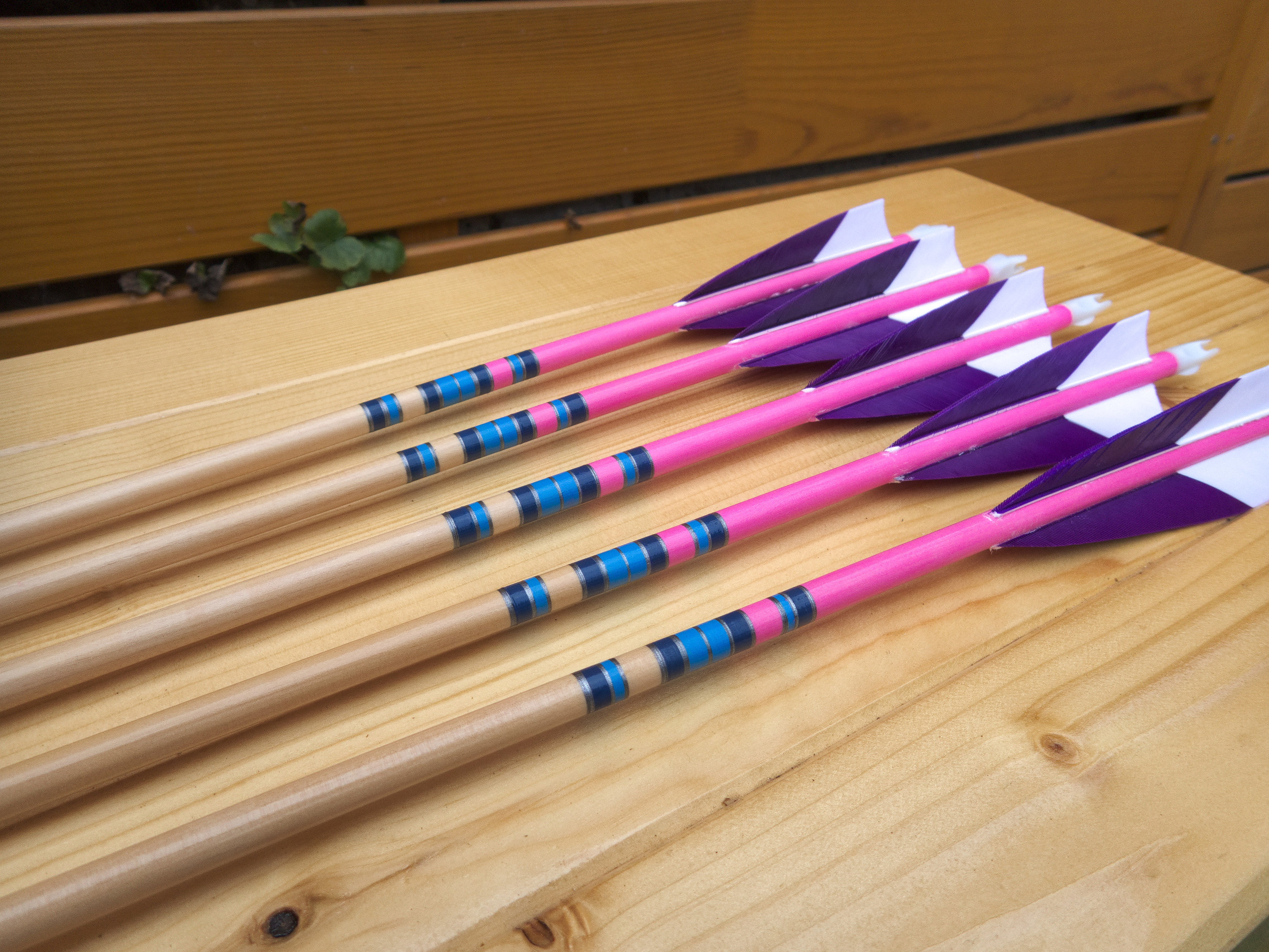

Hallo zusammen! Dies ist mein erster Post hier, also zunächst einmal: Schön, hier zu sein!
Hier sind ein paar Pfeilsätze, die ich für mich und meine Frau gebaut habe.
  • 11/32 50-55# Kiefernholzschäfte und 5/16 25-30# Zedernholzschäfte.
  • Die braunen sind mit normaler Möbelfarbe gebeizt.
  • Crown mit Acrylfarbe bemalt.
  • Cresting mit Emaille-Modellierfarbe auf meinem selbstgebauten Cresting-Gerät.
  • Mit Minwax Polycrylic lackiert. Ich mag das Polycrylic, weil ich beim Auftragen keine Atemschutzmaske tragen muss, es sehr einfach aufzutragen ist und schnell trocknet, aber es „brennt“ beim Eindringen in manche Ziele, sodass die Spitzen nicht sehr lange schön bleiben.

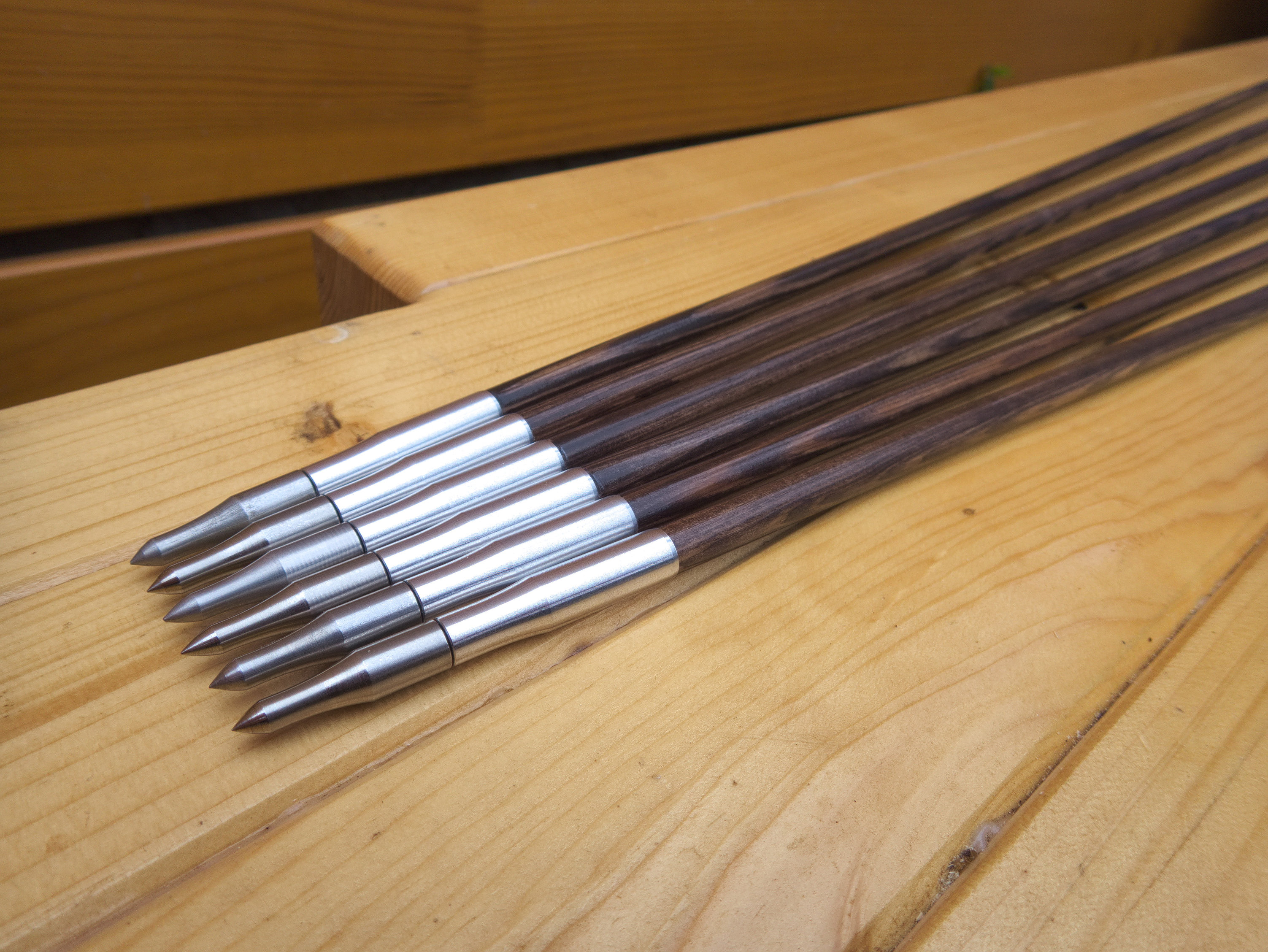

  • TopHat-Adapter und -Spitzen. Ich bin nicht wirklich begeistert davon, wie die Spitzen mit den Adaptern aussehen, aber ich verwende sie, weil sie das Stimmen der Pfeile durch den Austausch verschiedener Spitzen im Feld sehr vereinfachen. Außerdem verwende ich gerne schwere Spitzen (insgesamt ~200 gn mit dem Adapter) und ich finde keine Holzspitzen, die so schwer sind. Kennen Sie welche?

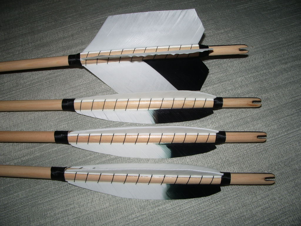

Ein neuer Satz mit passenden Flu-Flu.
- Zeder, 11/32", Spine 50-55 #
- Federn 4,5" Para low mit 3 passenden Flu-Flu
- Selfnock mit Horninlay
- Rohschaftgewicht : 378 +/- 2 gr.
Gruß Rolf

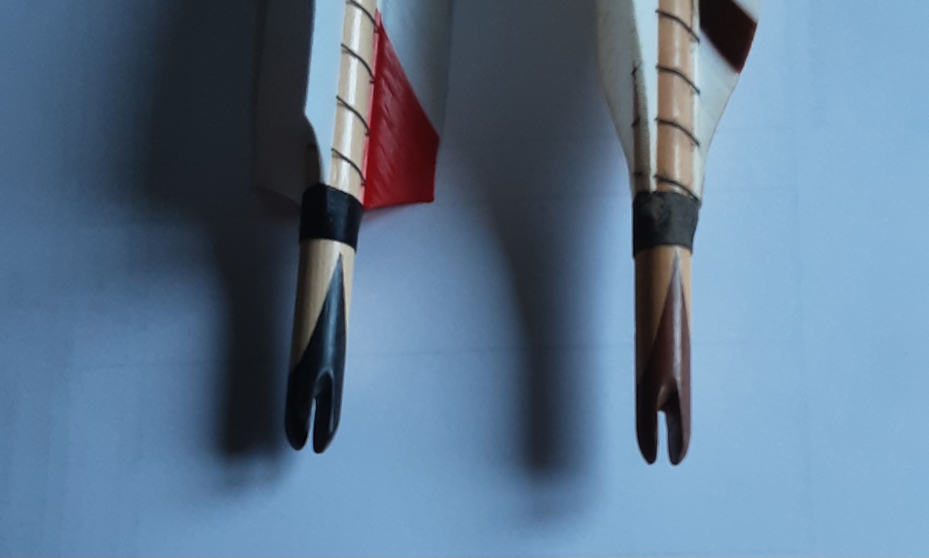

Heute mal keine Pfeile sondern nur Holznocken in Kolbenform.
Die Schäfte sind auf 5/16" getapert und die Nocken sind eingesetzt und wurde aus Rundmaterial von 10 mm
im Durchmesser hergestellt.
Oben, unbekannte Holzart aus China. Man sieht keine Flammung bei dem Holz und es ist sehr hart.
Mitte, ist Walnuss.
Unten China Holz mit Horneinsatz.
In den Schaft wurde ein 4 mm Loch gebohrt und verklebt.
Den Zapfen an der Nocke hab ich nur mit der Stichsäge gemacht die in einen Tisch eingebaut wurde
mit dem Sägeblatt nach oben.
Durch einen einstellbaren seitlichen und Tiefenanschlag lässt sich der Zapfen durch durch mehrmaliges
einschneiden bei gleichzeitigen drehen herstellen.
Gruß Rolf

Versteh ich das richtig, dass du hat einen zylindrischen Zapfen zur Verbindung gemacht hast? Warum? Ein Konus waere technisch besser.
Beiträge: 8946
Hat gedankt: 1233 Mal
Hat Dank erhalten: 213 Mal
Re: Pfeilpräsentationen 4
Jetzt verstehe ich warum Du per PN von viel Aufwand geschrieben hast... es gibt Holznocken Rohlinge mit Innenkonus, da musst Du den Schaft nur ganz normal anspitzen, Nocke drauf und Außenform verschleifen..
Liebe Grüße
arrowfan
Beiträge: 671
Hat Dank erhalten: 24 Mal
Beitrag von arrowfan »
Warum ich keine fertigen Holznocken nehme, ganz einfach.
Die gibt es nicht in Walnuss und die sind mir zu teuer.
Wenn ich es einfach will, mache ich nur ein Horninlay.
Gruß Rolf
Beiträge: 2653
Hat gedankt: 230 Mal
Hat Dank erhalten: 343 Mal
Trotzdem bleibt die Frage warum du die Zapfenform bevorzugst. Du kannst ja auch deine bevorzugten Hölzer mit nem Konus verbinden.
274 m | Selfbow 50#
Anasazi
Beiträge: 897
Hat gedankt: 32 Mal
Hat Dank erhalten: 111 Mal
Beitrag von Anasazi »
Mit nem Arrowfix können solche Innenkonen auch gemacht werden (da braucht es nur den passenden Konusbohrer).
Das mit dem zylindrischen Zapfen ist aber auch ne Möglichkeit (ich habe irgendwo noch Hickorystücke mit so einem 4mm Zapfen aus den USA - waren allerdings als Vorschäfte gedacht).
Als Keil wäre es auch ne Möglichkeit - sogar ohne Bohren - ich glaube ich habe sogar Pfeile mit solchen keilförmig eingesetzten Nocken aus Horn (und auch Holz) von arrowfan (foto)
... und wahrscheinlich gibt es noch mehr Möglichkeiten....
Durch Kleber und Umwicklung sind alle diese Verbindungen ausreichend haltbar.
Ich gehöre auch weniger zu den Konusverbindern - speziell der Innenkonus ist bei gespaltenen Hölzern nicht immer ganz einfach (auch mit dem Arrowfix nicht).
