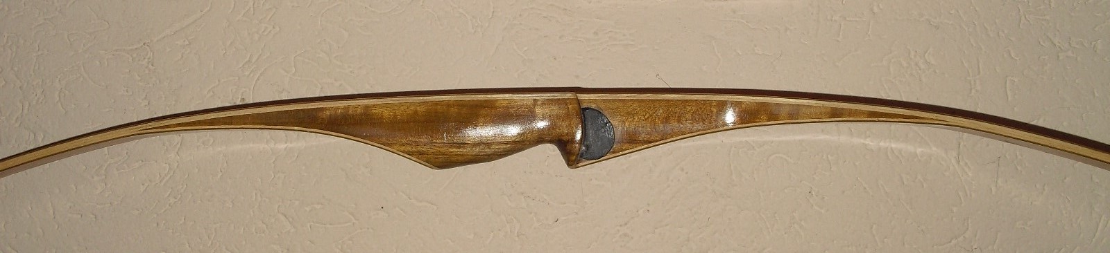

Hallo Grimmy,
den Wolf schieße ich seit vier Jahren,für den Preis ist er schon brauchbar.
Ragim weiß schon was sie so bauen,ist halt ein günstiger "Fließband"bogen.
Natürlich bedeutet das gewisse Abstriche,zum Einen hat er schon einen
deutlichen (noch akzeptablen) Handshock und ist natürlich nur für "Gummi"
-Darcron Sehnen ausgelegt.
Auch der Griff ist nicht ganz so prikelnd....wobei sich das schnell mit
Raspel & Feile ändern läßt.
Einen Auszug von 30.5 macht er bei mir mit,bin etwa 184cm groß.....
...werfe aber Carbonpfeile (800Spine),-Holz ist mir zu langsam-bei
nur 30lb.
Bei Zeiten werde ich mal die Tips mit Horn ersetzen,ist sozusagen
mein Bastel & und Versuchsbogen
Ja mei,die Angaben der Bogenlänge zur Körpergröße-ist halt
leider,wie üblich im Thema Bogen,ein MixMax aus verschiedensten
Ansichten...letztlich doch eine Frage der eigenen Vorlieben,Körperstatur
und gewolltem Auszug-eigene Erfahrung zählt !-Ausprobieren !?
Selbst komme ich mit 68 Zoll gut klar (auch mit weniger),ein vorhandener
71 Zoll Bogen bringt mir vergleichsweise keinen merklichen Vorteil.....
Spinerechner sind nur Schätzeisen zur Annäherung geeignet,ein eideutiges
Ergebnis bringt nur ein Ausschießen eines Rohschaftes-befiedert fliegt auch
die unpassensde Spine....

Re: Guter Start, aber wie weiter?
Handelüblicher 2K Klarlack...
...allerdings nicht mit Pinsel,sondern mit einem Eck
vom Haushaltsschwamm,nur sparsamst getränkt,"zart"
drüberwischen.
Das Ganze meist mind.dreimal wiederholt-trocknet so
dünn aufgetragen schneller und wird schön glatt,
-ohne Schleifen zu müssen.
