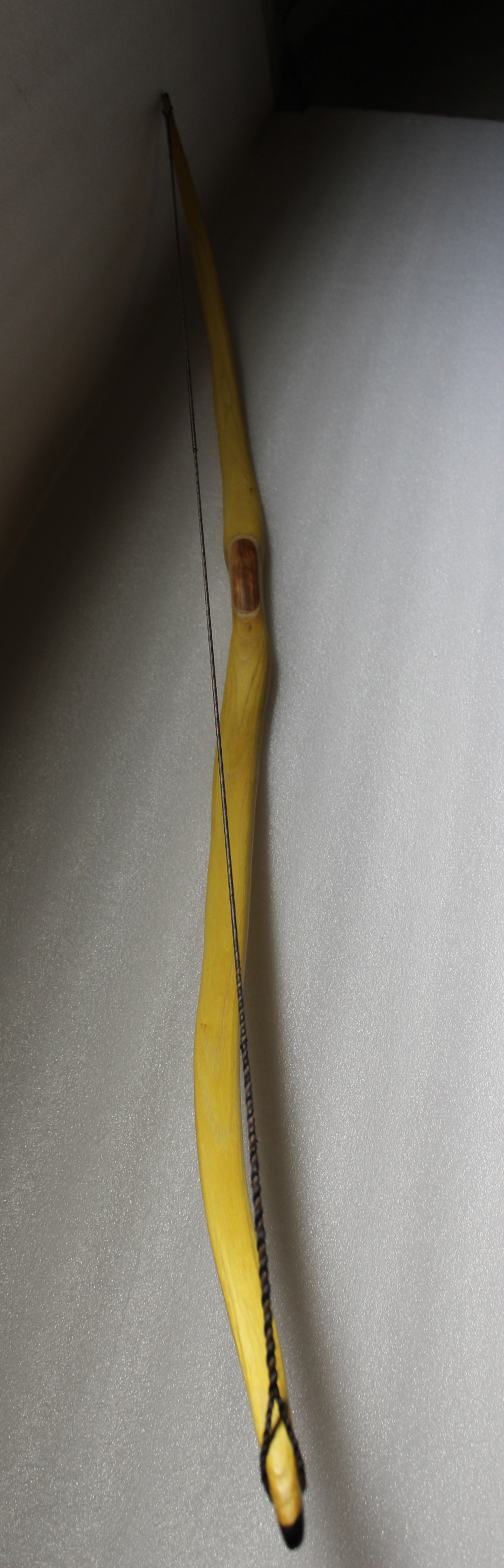

Habe noch einen Osage fertig bekommen.
Gewicht : 530 Gramm
Zuggewicht bei 28" : 55LB (Foto sind ca. 26er Auszug)
Länge: 65" (Kerbe zu Kerbe 162cm)
Tips: Wasserbüffel Griffaufbau: 24/24mm Rohling, aufgebaut mit Hick / Olive auf 24/35mm, kleine Pfeilanlage als Intarsie. Wurfarme am Fadeout 33mm fallend zu den Tips mit 8 x 8 mm
Finish bis jetzt 1 x Leinöl Hoffe er gefällt....

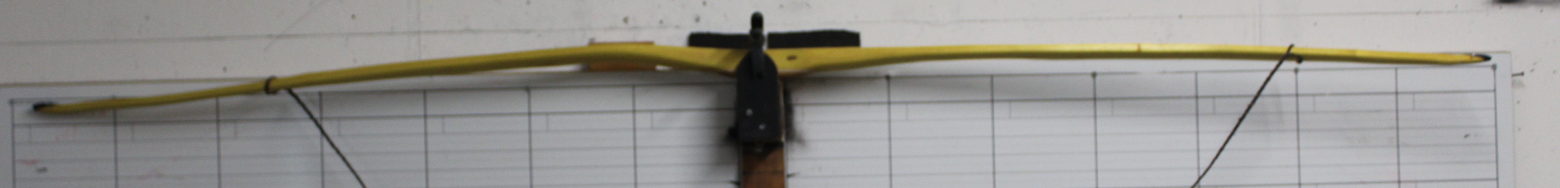

Kein einfaches Stück. Schön umgesetzt, der Tiller sieht für mich gut aus. Der Griff gefällt mir auch, nur der Inlay gefällt mir von der Passgenauigkeit her nicht. Ich denke ich werde selbst auch keine Inlays mehr machen weil das echt schwierig ist, dass das sauber aussieht. Krasse Sehnenlage, wenn ich es richtig sehe links vom Griff? Schlägt er dir gegen den Arm oder geht sich das aus? Schön wäre noch ein Foto auf Standhöhe von der Seite, dann kann ich ihn in den BdQ nehmen.

Toller Bogen, schwierig, aber gut gemeistert!

Gefällt sehr gut, nicht einfach die Verdrehung.
Die Pfeilauflage ist nicht so mein Fall, ich hab früher auch welche gemacht - aber jetzt nicht mehr, braucht es nicht.

Schwieriger Stave, tolles Ergebnis, aufgrund des Sehnenverlaufs sollte der Bogen beim Ausziehen aus der Bogenhand drehen, was ich beim Schießen nicht so angenehm finden würde, wie verhält sich der Bogen in der Realität?
Wegen der Intarsie: ich arbeite das Intarsienbett immer kleiner als das einzusetzende Stück aus. Wenn man die Seitenwände der Intarsie dann 30Grad nach unten schräg schleift, läßt sich die Intarsie zumeist fugenlos einsetzen. LG Stephan

Nachtrag Standhöhe, sry-vergessen..

Nö, der zieht sauber, ich lasse meist den Bogen beim Auszug in der fast offenen Hand, da dreht nichts weg.. das mit der Pfeilanlage üben wir nochChirurg hat geschrieben: ↑01.01.2026, 12:59 Schwieriger Stave, tolles Ergebnis, aufgrund des Sehnenverlaufs sollte der Bogen beim Ausziehen aus der Bogenhand drehen, was ich beim Schießen nicht so angenehm finden würde, wie verhält sich der Bogen in der Realität?
Danke für den Tip..

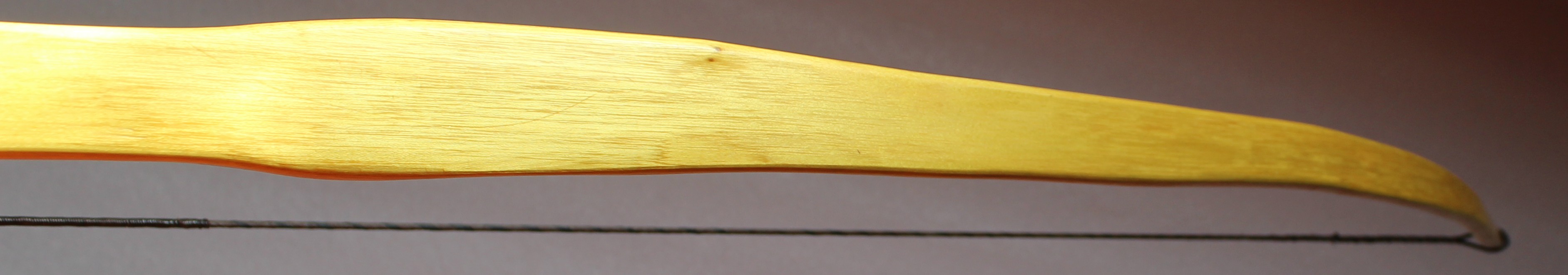

Ja, MEGA viel Set,
oben Null unten ca 1cm... ( der war seit der Präsi bis eben zum Foto noch aufgespannt....) wenn man keine Ahnung hat und immer nur stänkern will sage ich, einfach mal die Finger von der Tastatur lassen.

gerne,
mein Turnierbogen ist jetzt fast 15 Jahre alt, den Spann ich meist schon ne Woche vorher auf, das juckt den garnicht.. (old osage) sonst die jungen grünen, sind bestimmt 10 von 12 Monaten aufgespannt und beschleunigen ab und an paar Stöckchen, da ändert sich fast nichts am Bogen, bei der Sehne ab und an...
