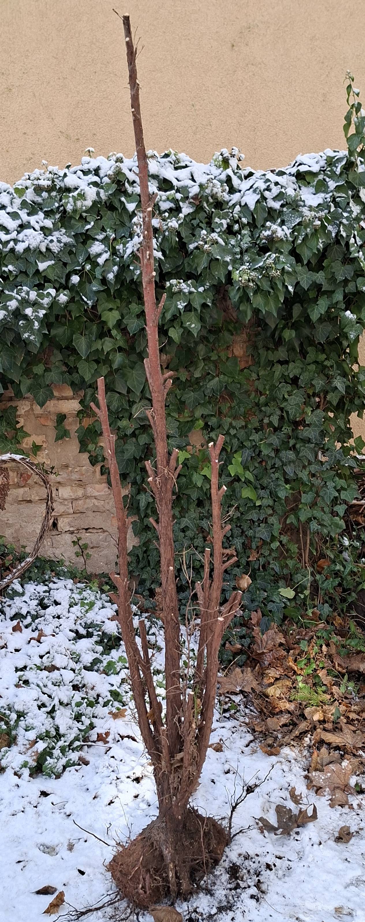

Jetzt geht's los, streng nach dem Motto "ich will Spaß, ich will Spaß" :D :D
Im Garten musste ein Strauch weg und im Wald konnte ich kein passendes Holz finden ::)

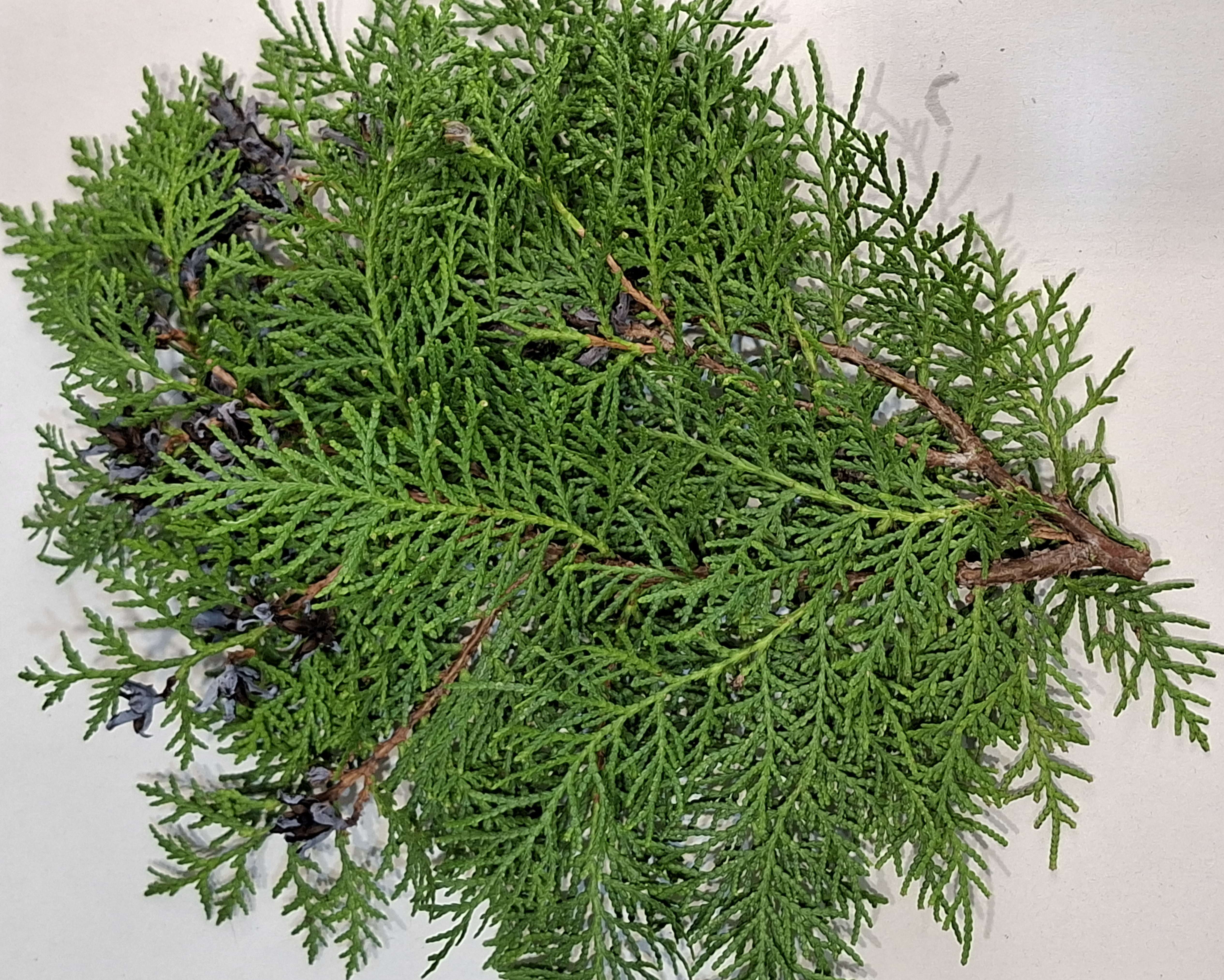

Deswegen wird hier ein Platycladus orientalis verbaut (Analyse der Spezies mit Flora Incognita, 100% Trefferwahrscheinlichkeit).
Ich werde selbstverständlich versuchen 30# zu erreichen.

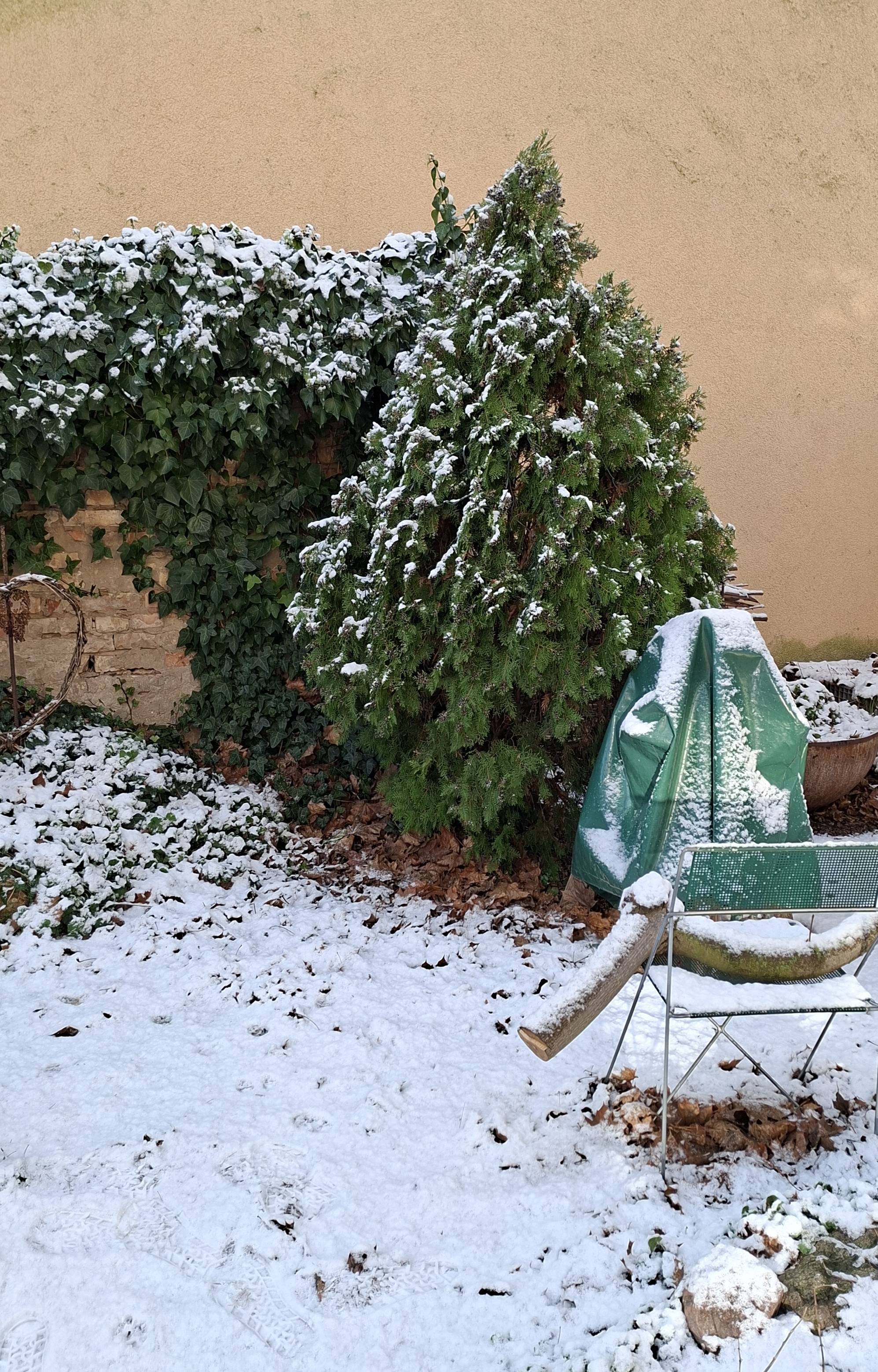

das Habitat
das Habitat
der ausgebuddelte Strauch

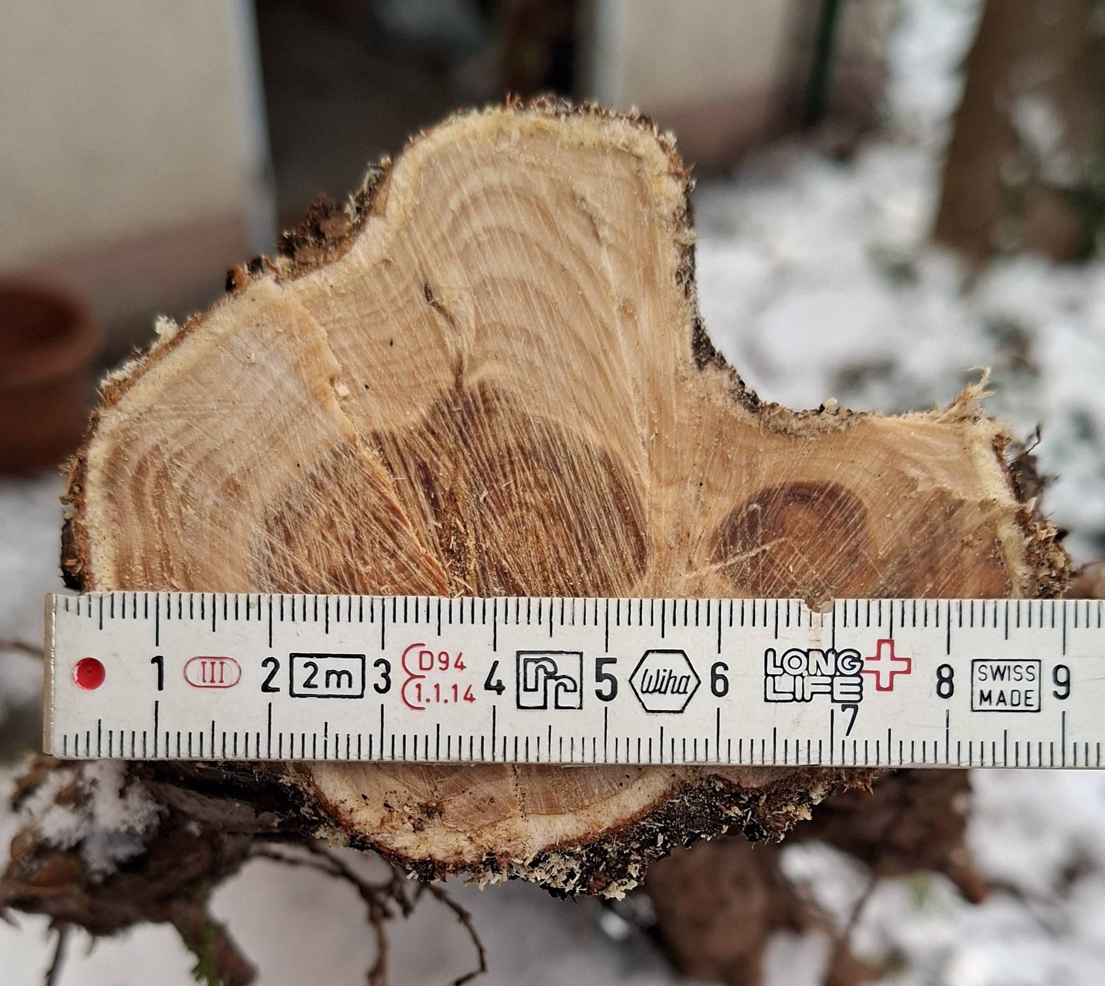

Durchmesser unten
Durchmesser unten

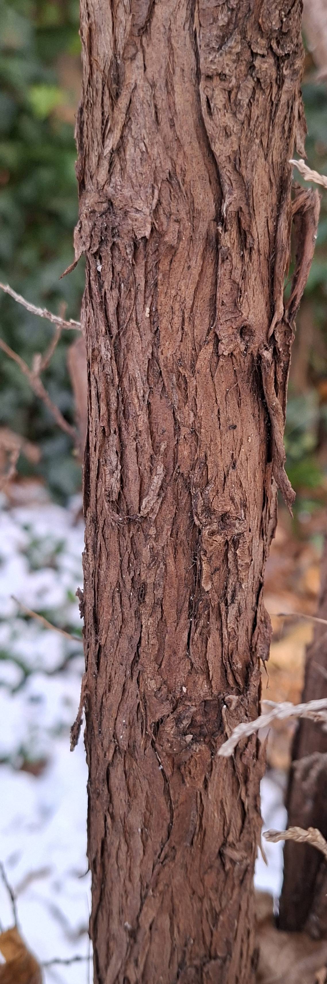

die Rinde
die Rinde

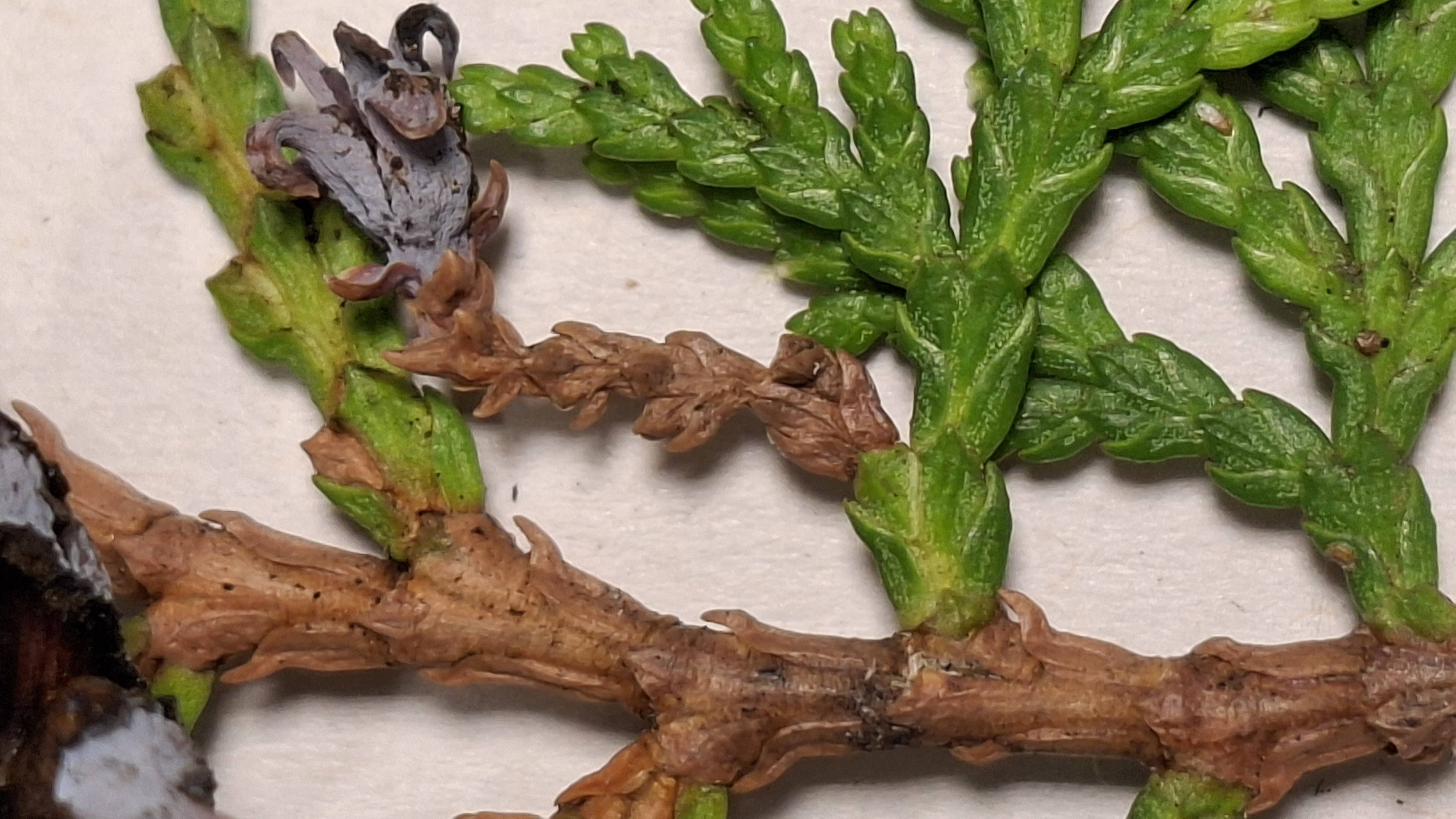

Blattdetail
Blattdetail
Blattdetail
Blattdetail

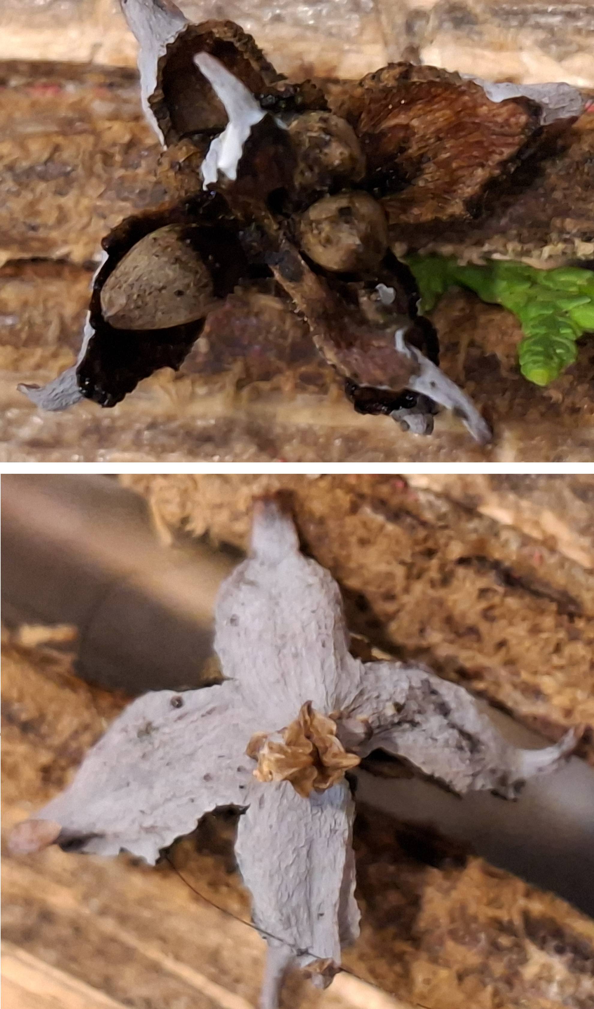

die Frucht
die Frucht

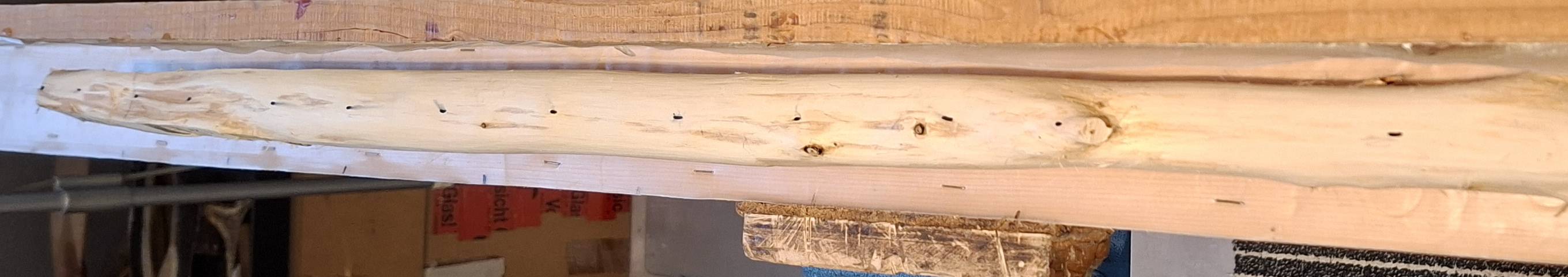

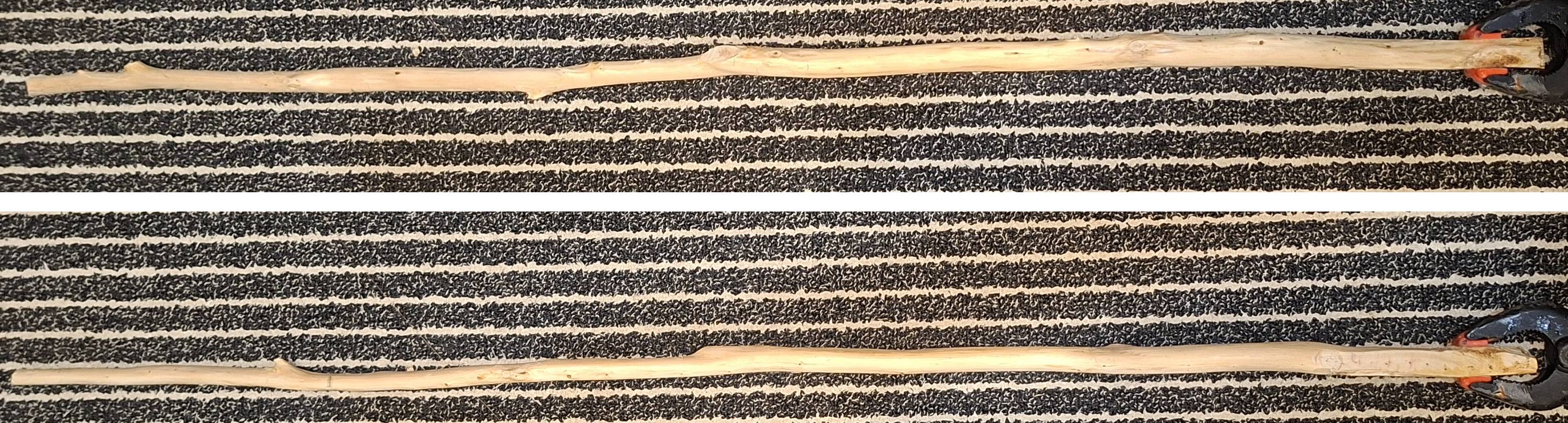

Das Seitenprofil der langen Stange. Wenig Reflex, einige Wellen und Äste rückenseitig.
Die beiden Stangen - Rückenansicht. Hier ist einige Biegearbeit nötig, um das Zeuch zueinander passend zu bekommen.
Im Mittenbereich reduziert sich die Dicke der langen Stange schlagartig nach den Ästen. Hier wird die Verbindung gemacht werden.

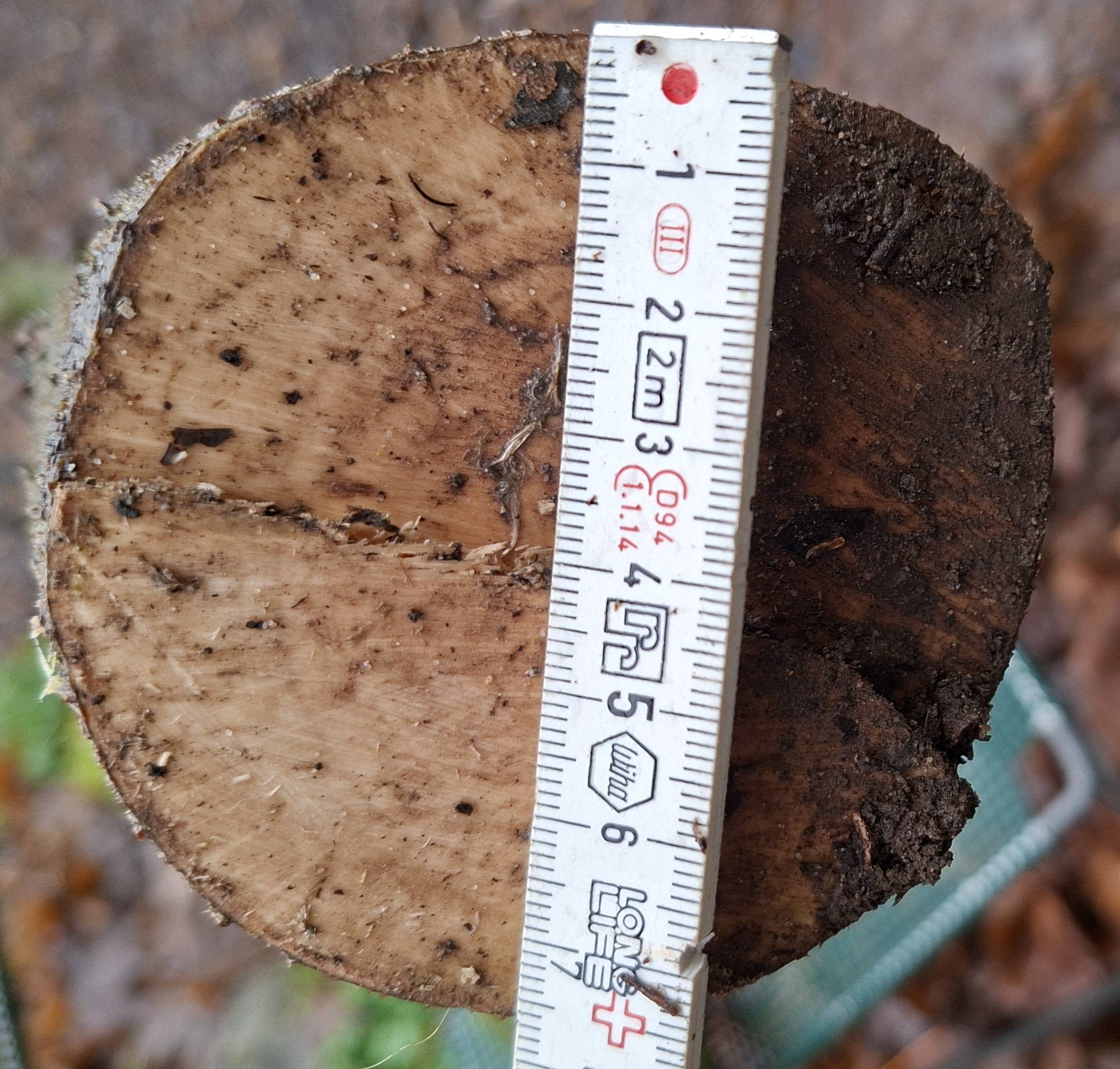

Durchmesser unten
Durchmesser unten

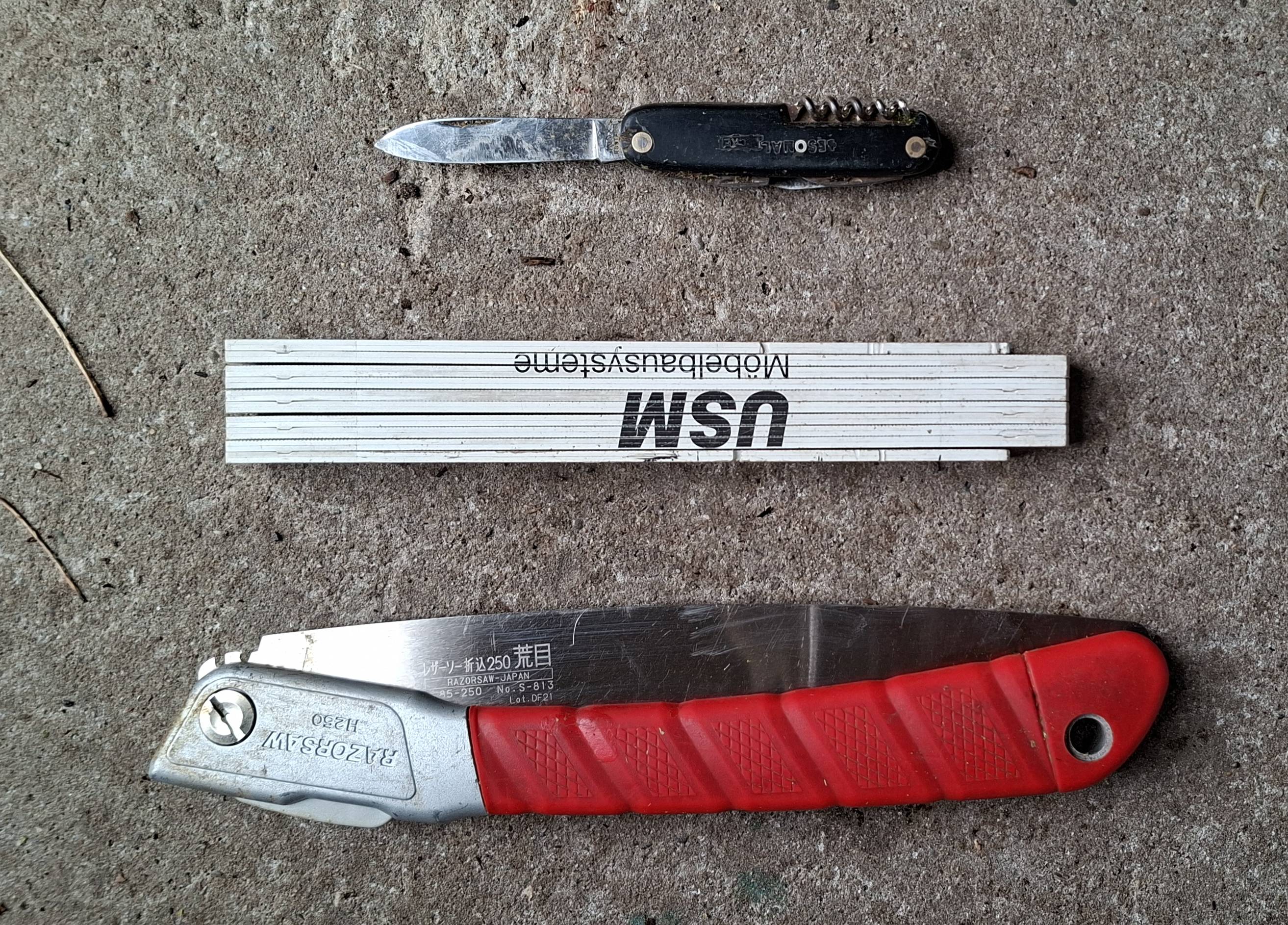

Werkzeug
Werkzeug

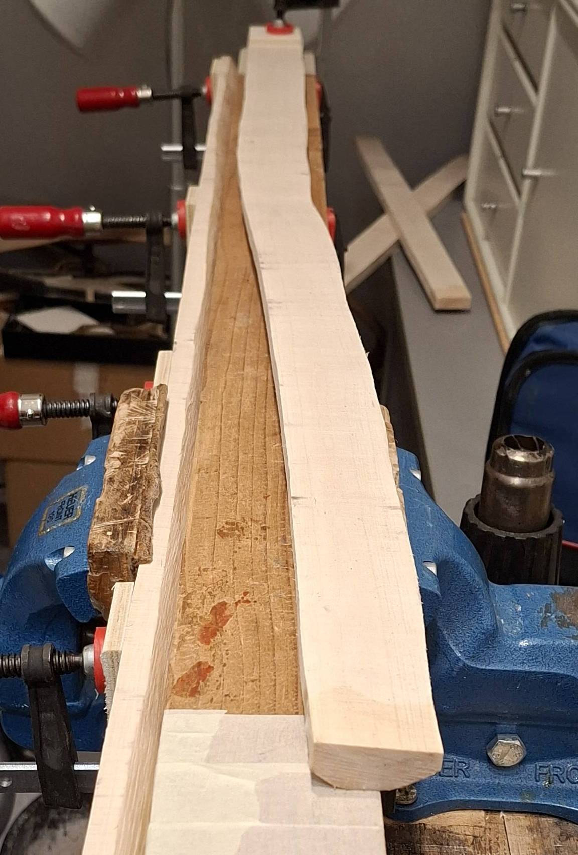

Danach habe ich den Hasel teilweise entrindet, damit ich kleine Fehler im Rücken besser sehen kann. Zwei astreine Seiten wurden ausgesucht und mit der Bandsäge Streifen mit gut 15 mm Dicke runtergeschnitten. Außerdem noch 2 Stücke fürs Powerlam.

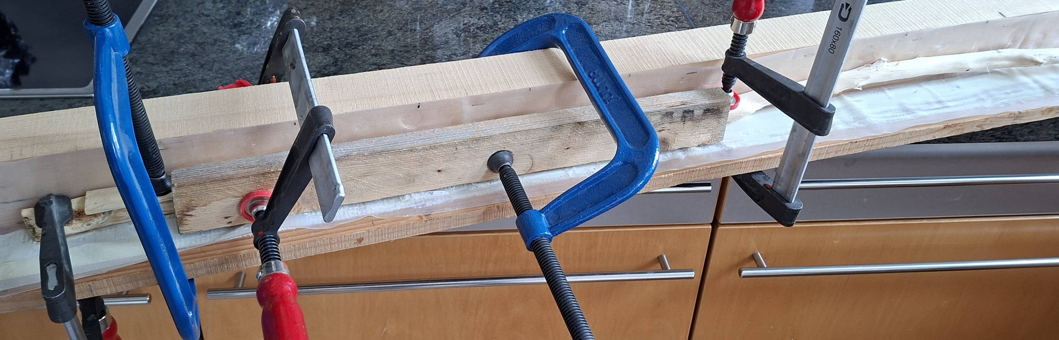

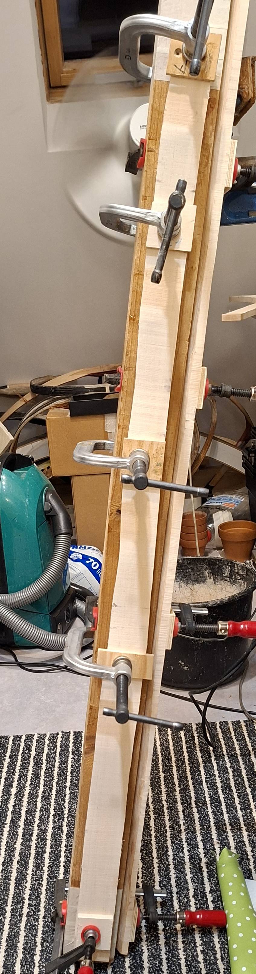

Die Backingstreifen wurden dann an den Kurven mit der HLP gerichtet und dabei auf einem Balken befestigt.
Jetzt habe ich einen langen Backingstreifen und zusätzlich einen Streifen, falls ich doch lieber spleiße. Das wird sich danach richten, wie gut das Holz die Korrekturen annimmt.
Die Teile stehen jetzt in einem kalten Nebenraum und dürfen langsam trocknen.

Kurzes Backing gerichtet
Langes Backing gerichtet

soooo viiiiele Zwingen hätt ich gerne, und was ist das für ein Selfmade Distanzo an der Bandsäge - bitte?
viel Erfolg..

Ich kenne mich zwar Null mit bandsägen aus, aber der Abstandshalter scheint mir recht schlau. Durch die runde anlagefläche, kann man den Biegungen des staves schön folgen.

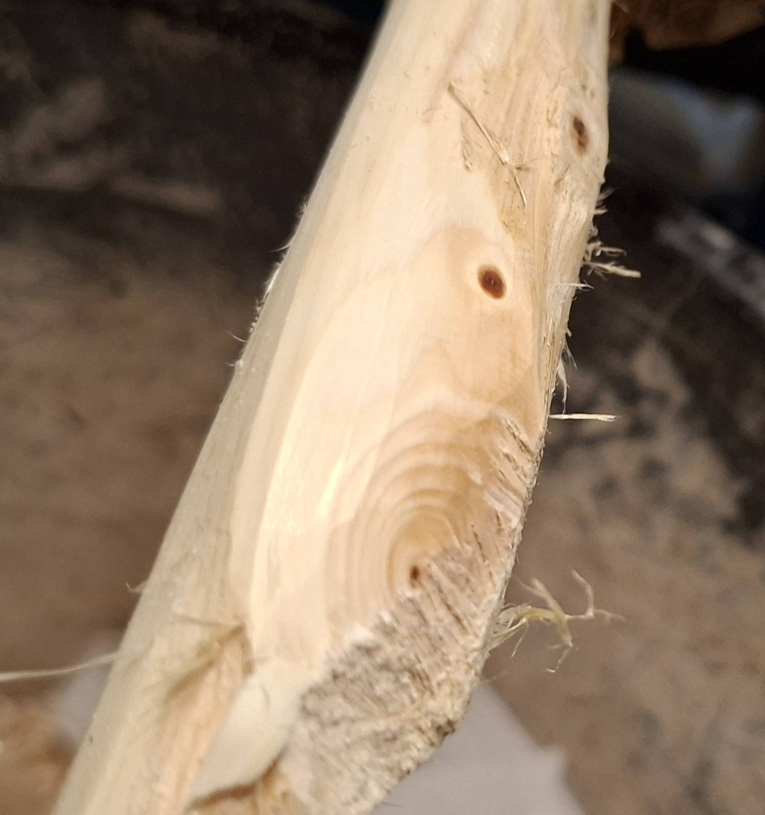

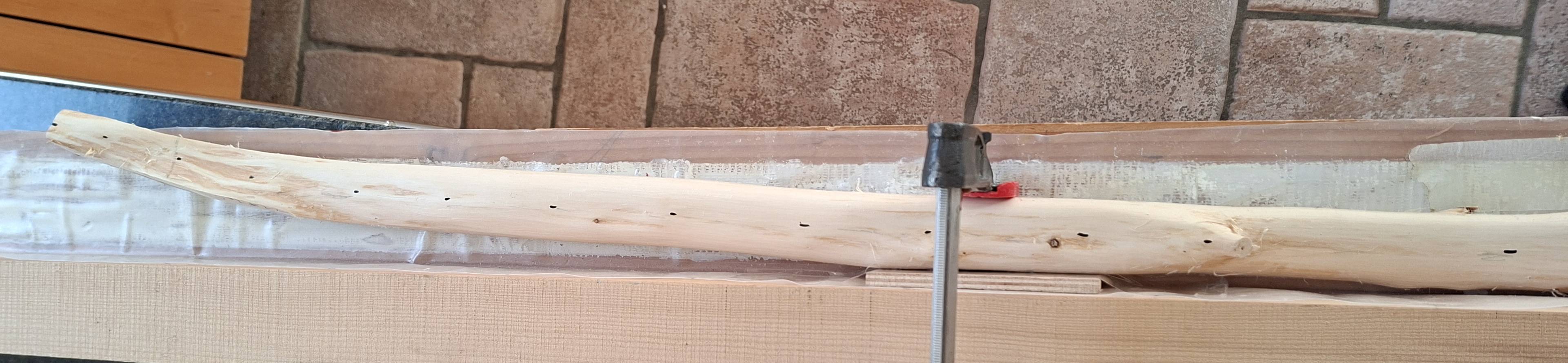

Beim langen Stab habe ich alle Äste entfernt - die stören beim biegen. Beim glatthobeln der Sägeflächen fühlt es sich an wie Eibe und glänzt wie Eibe.
die gehobelte Oberfläche glänzt wie Eibe
