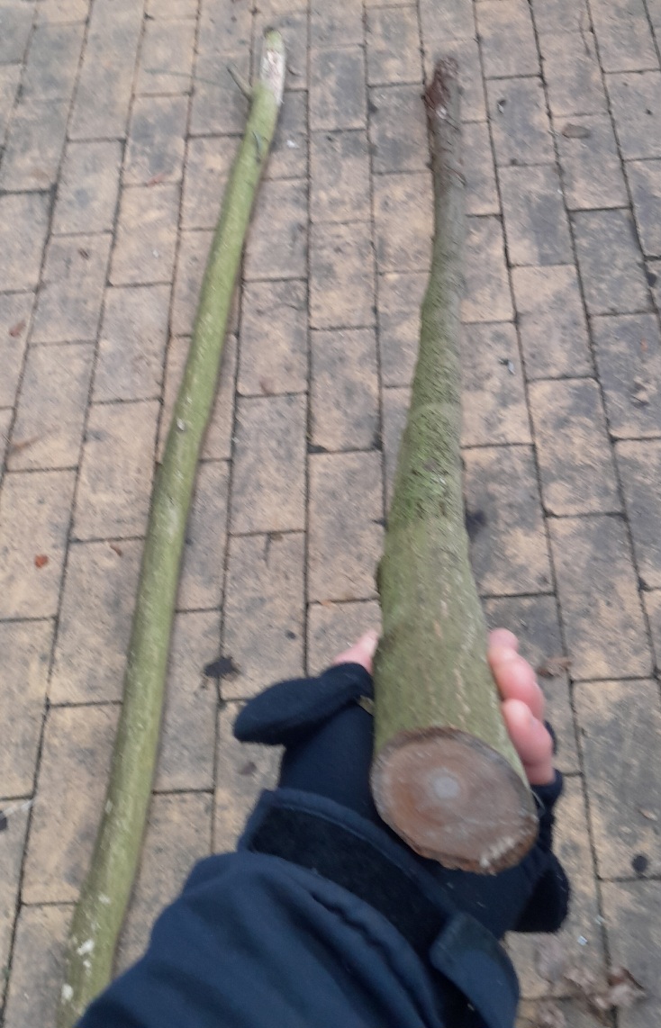

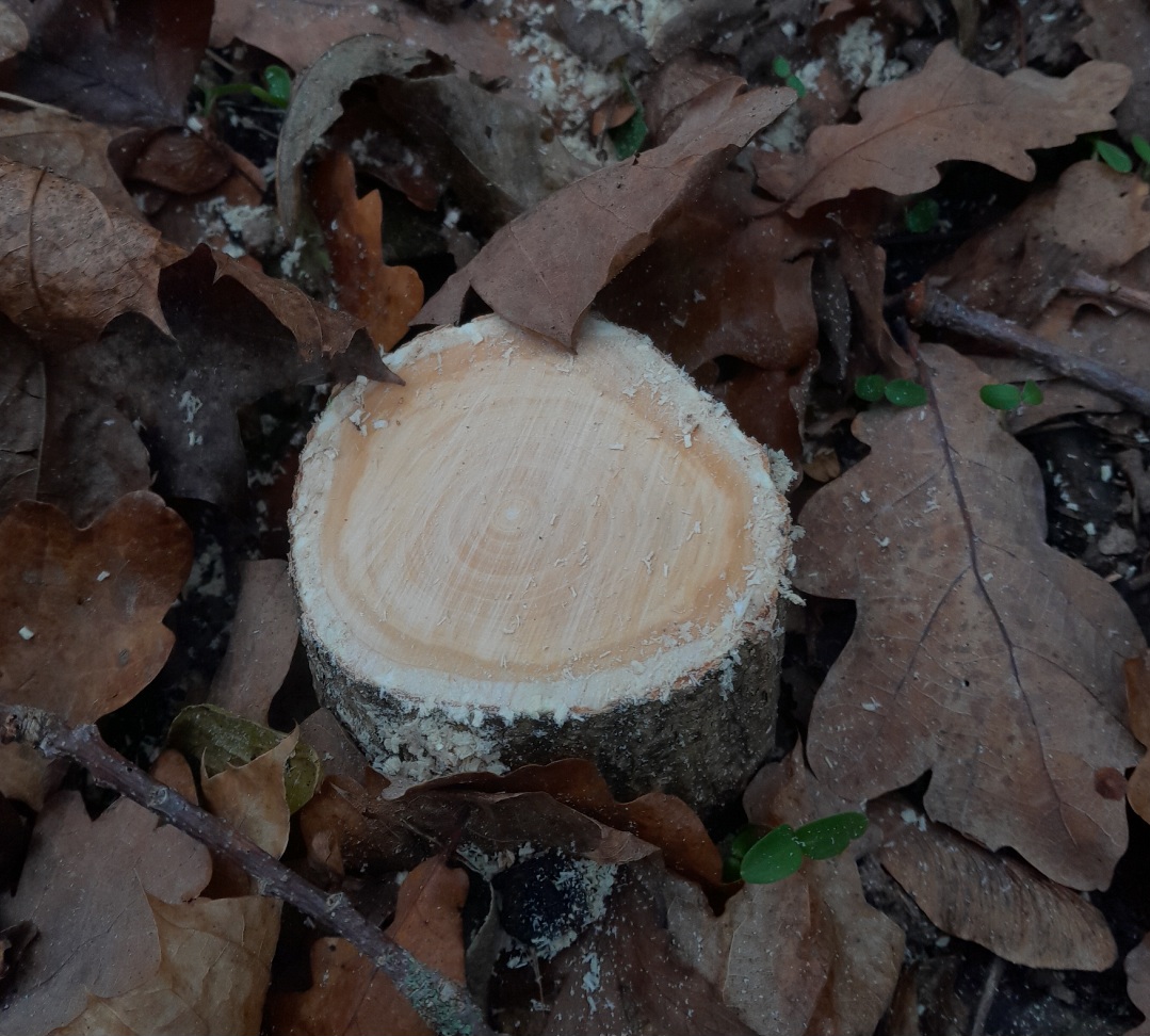

Ich bin heut auch auf Beutezug gewesen und habe zwei Saplinge geschnitten, die ich schon lange auserkoren habe. Zwei Hölzer, die ich noch nie verarbeitet habe.

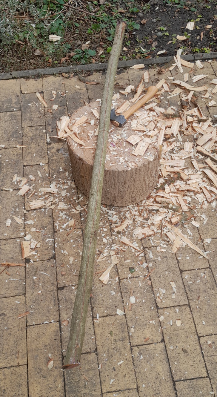

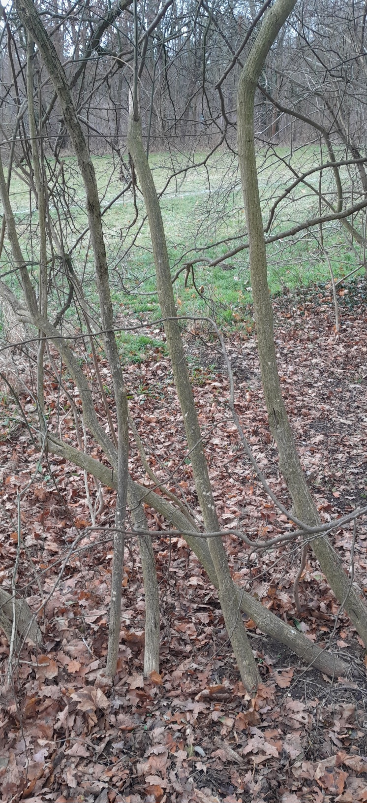

Kandidat Nr.1: Pfaffenhütchen. An dem wurde schonmal geschnippelt, vllt fürs Sapturnier? :D
Da liegt er
Da liegt er
Noch aufrecht
Noch aufrecht

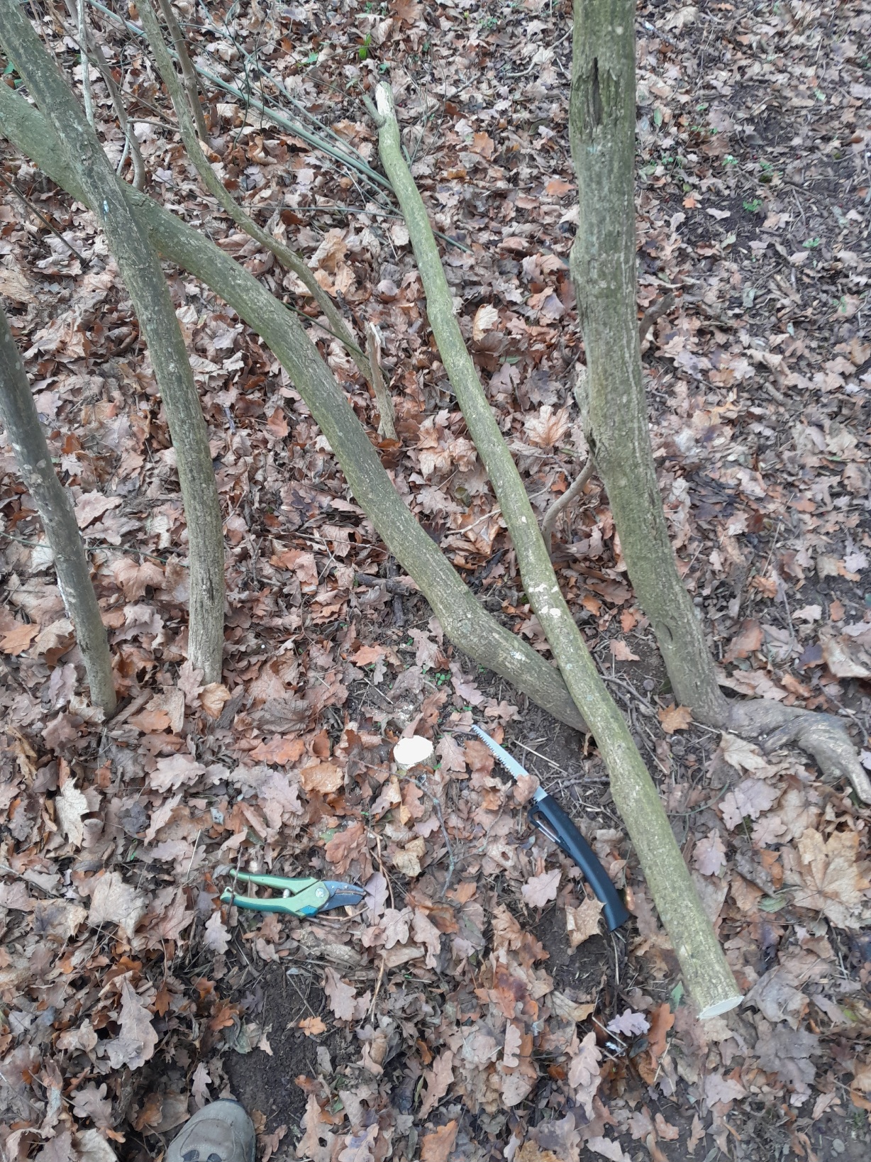

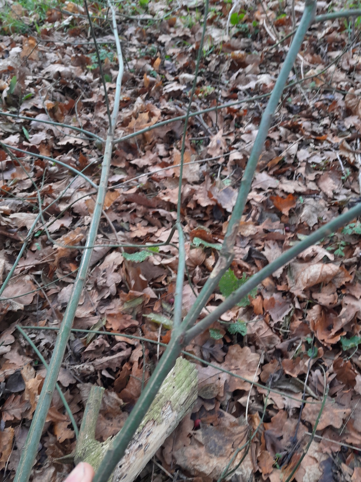

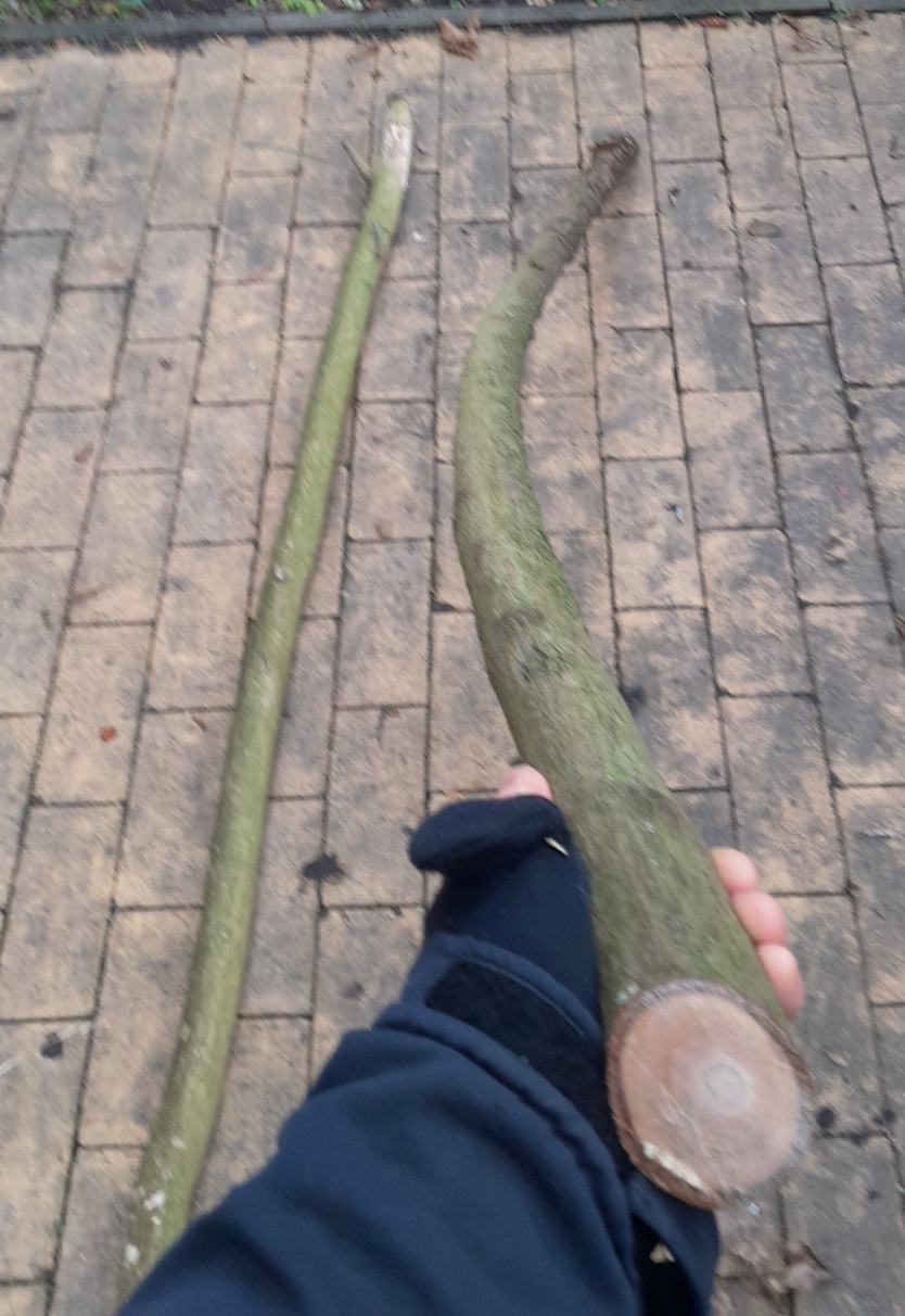

Kandidat 2
Im Habitat
Im Habitat
Junge Triebe, jedem bekannt
Beide zusammen, etwa 220cm noch

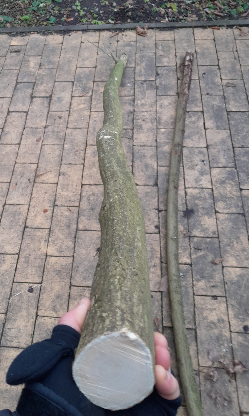

Heimgegeschleppt und gesichtet, abgelängt und versiegelt mit Wachs.
Durchmesser am dicken Ende, die Rose ist die mit dem fetten Markkanal

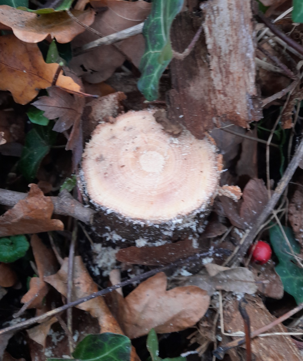

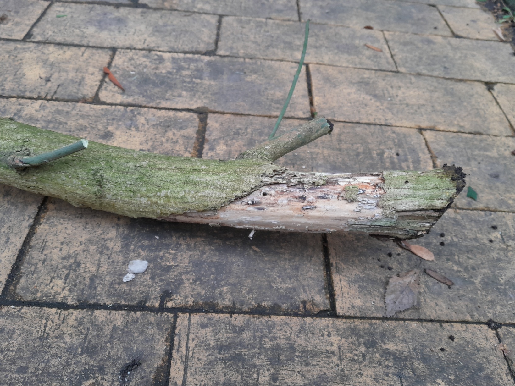

Ekelende beim Pfaffenhütchen,  sogar mit Wurmlöchern (scheinbar giftresistent). Unter dem linken Trieb gekürzt.
Ekelende bei der Rose, am Ende der Schadstelle abgesägt

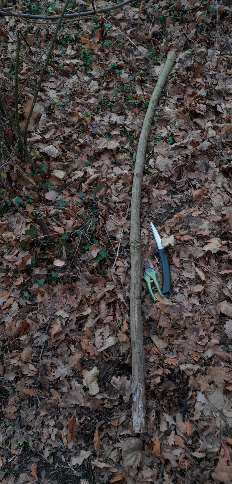

Ach ja, Werkzeuge bis jetzt:
Zollstock
Klappsäge
Baumschere
Wachskerze
Bunsenbrenner
Bei der Rose bleiben vorerst 160cm nach Gammelabschnitt. Die reflexe Seite hat leider Schäden, da wird nic draus. Mal sehen was man aus der deflexen Seite machen kann.
Der Pfaff ist nach Gammelabschnitt noch gut 200cm, insgesamt auch sehr gerade trotz einiger Hüftschwünge. Freu mich sehr drauf.

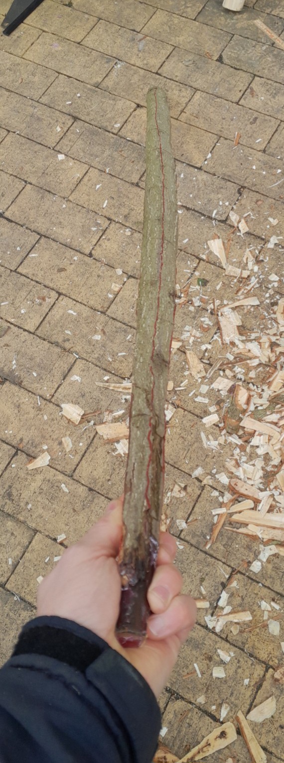

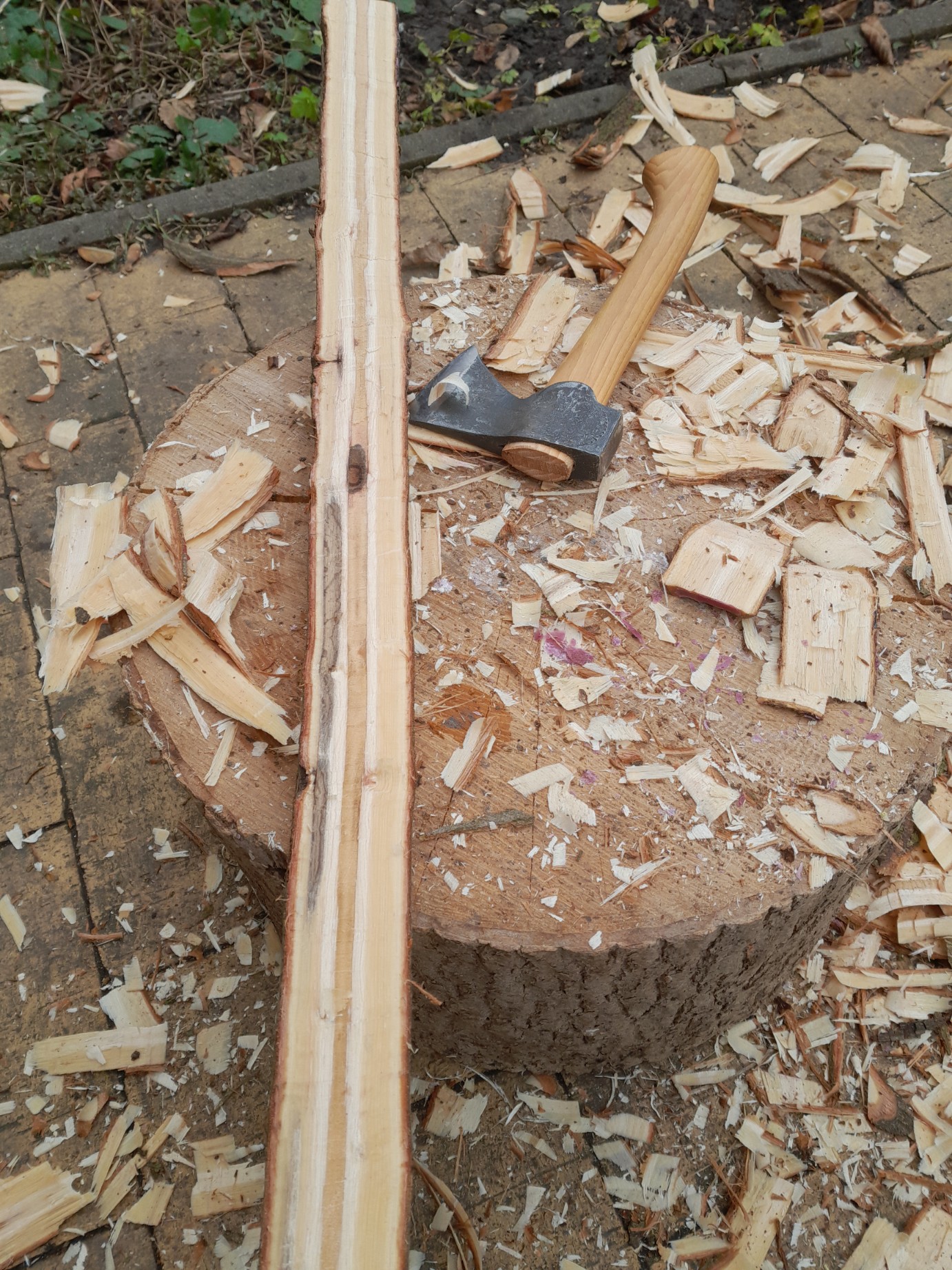

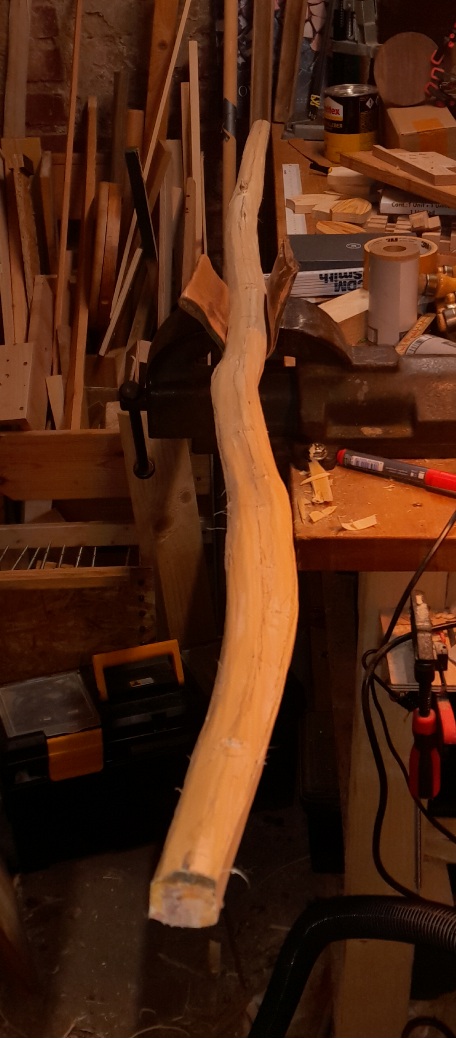

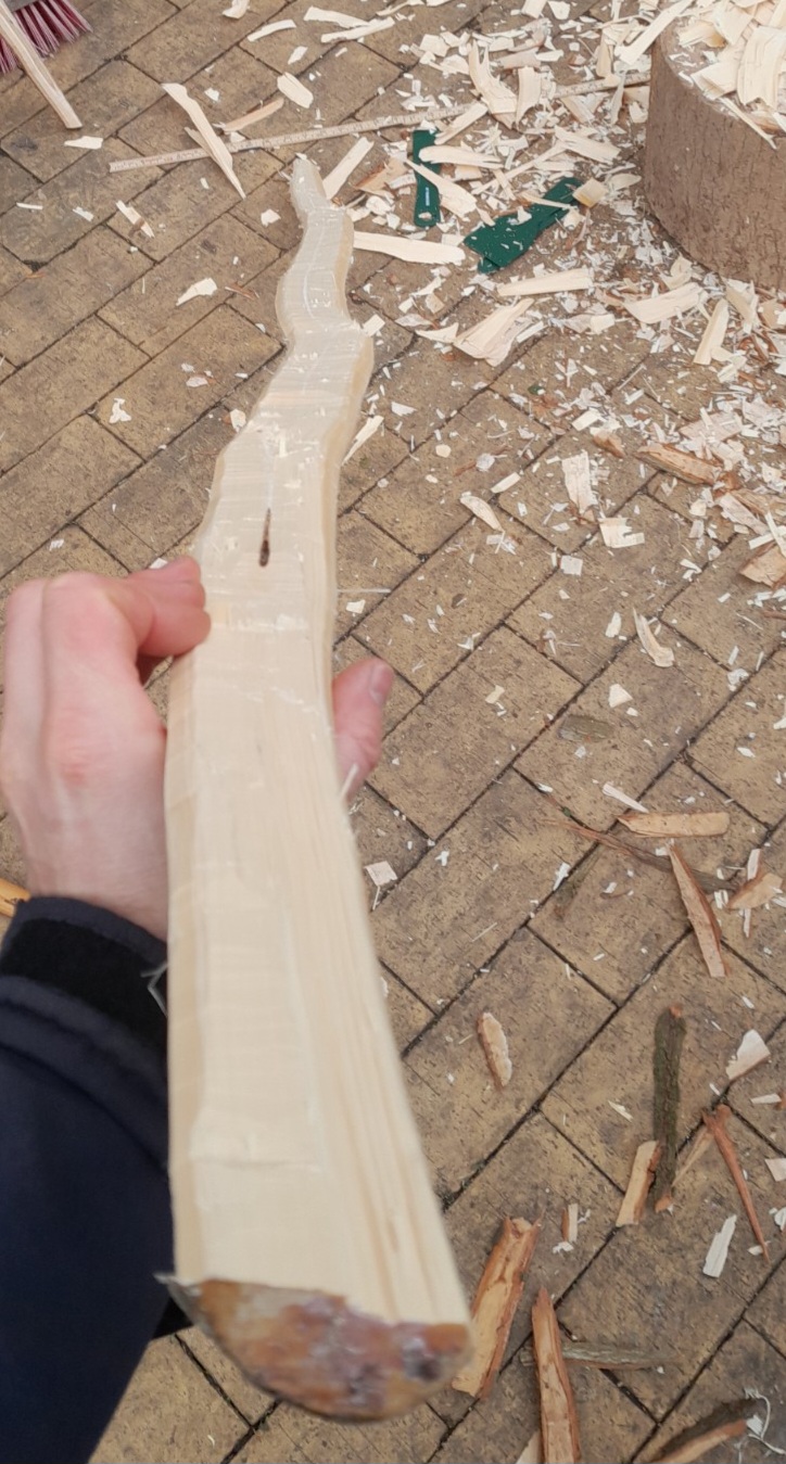

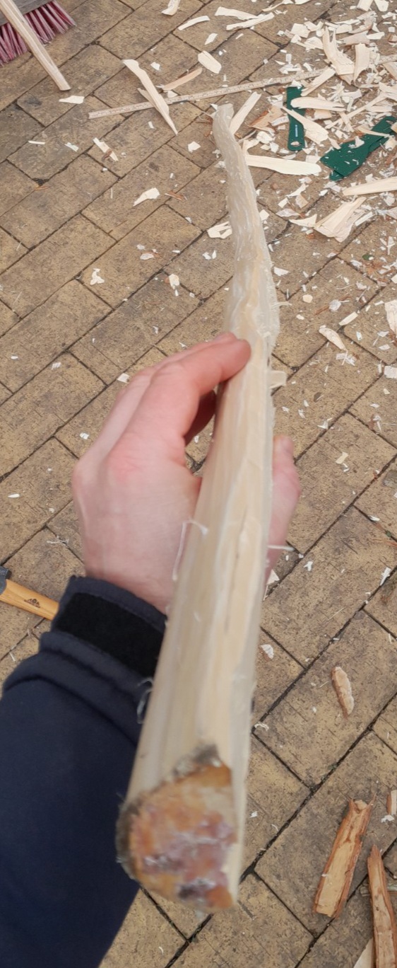

So gestern Mittag den Pfaff nacksch gemacht mit dem Plastespachtelset und auf den Markkanal runtergeschafft mit meiner handbetriebenen Bandsäge Marke Gransförs & Bruks :)
Beim Schnitzen leichten Drehwuchs und eine Stelle zwischen zwei Ästen mit ganz wildweliger Faser festgestellt. Kennt ihr das, wenn man genau weiß, dass man an dieser einen Stelle vorsichtig sein muss und trotzdem immer wieder reinhakelt und Fasern ausreisst, wo man nicht sollte...

Indie12 hat geschrieben: 04.01.2026, 11:24 Kennt ihr das, wenn man genau weiß, dass man an dieser einen Stelle vorsichtig sein muss und trotzdem immer wieder reinhakelt und Fasern ausreisst, wo man nicht sollt
kann ich ein Buch davon schreiben 🤣
aber steht ja noch genug Material..

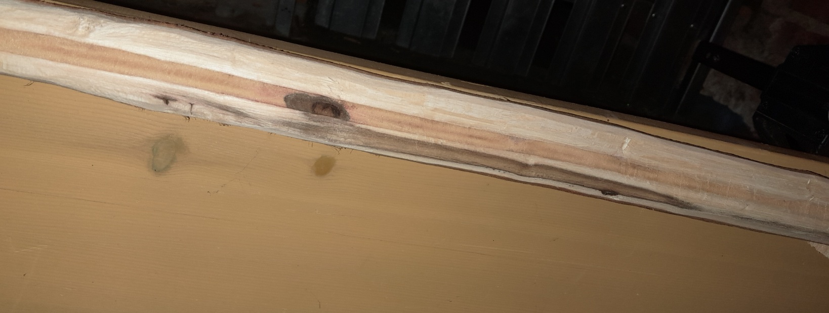

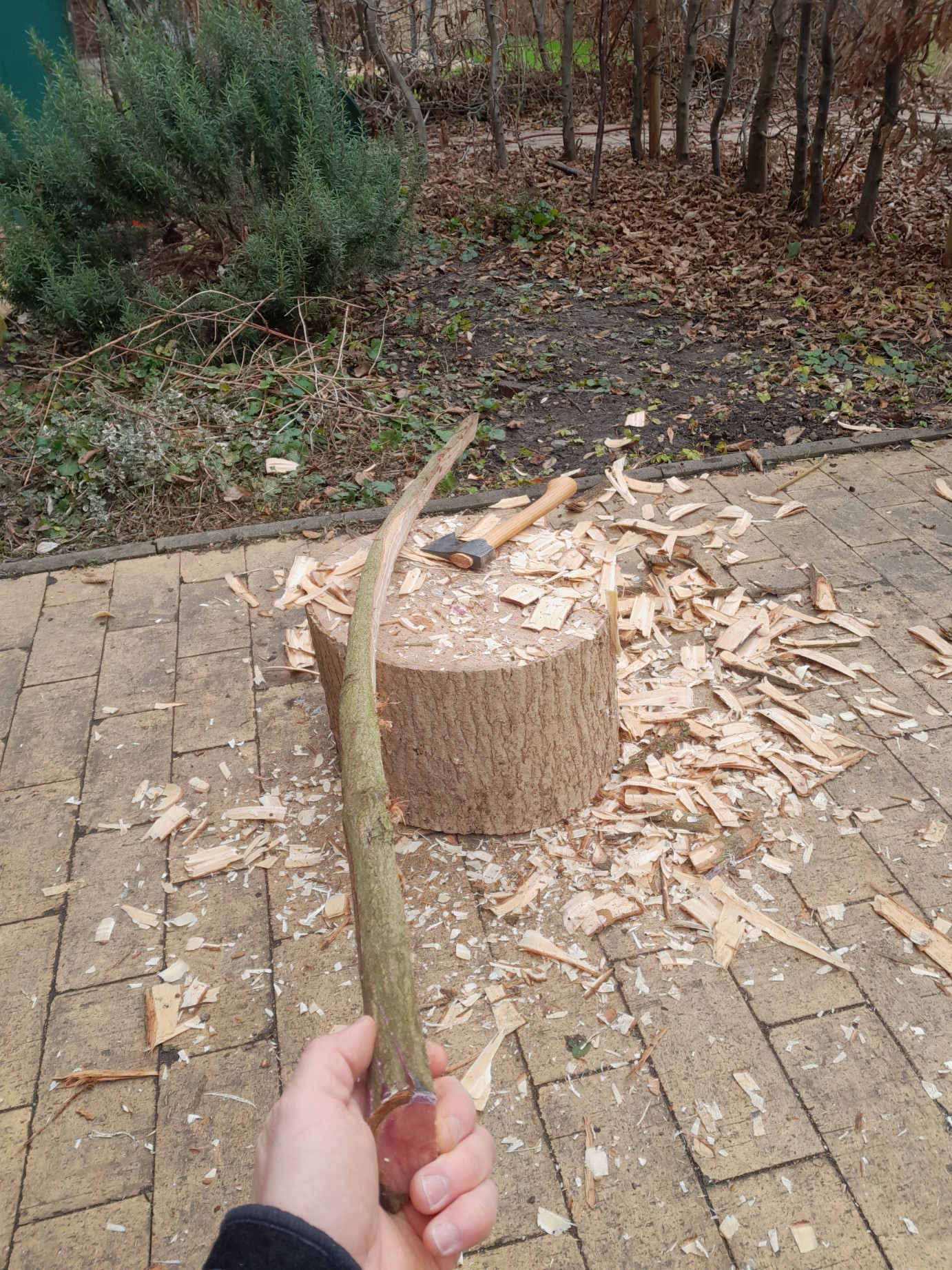

Die Rose wurde nur aufs Mark gearbeitet, die Rinde bleibt erstmal drauf... schönes Holz, selbst wenn der nix wird erfährt das Holz definitiv noch eine Nutzung.
An einem kam sichtbaren Löchlein ist aber scheints Feuchtigkeit und Krankheit eingedrungen und hat eine fiese Gammelstelle erzeugt. Vllt das vorzeitige Ende des Staves? Aber das verfärbte Holz wirkt bis jetzt nicht anders als das gesunde, also vllt hab ich Glück?
Auweia
Auweia
Leicht deflex
Leicht deflex

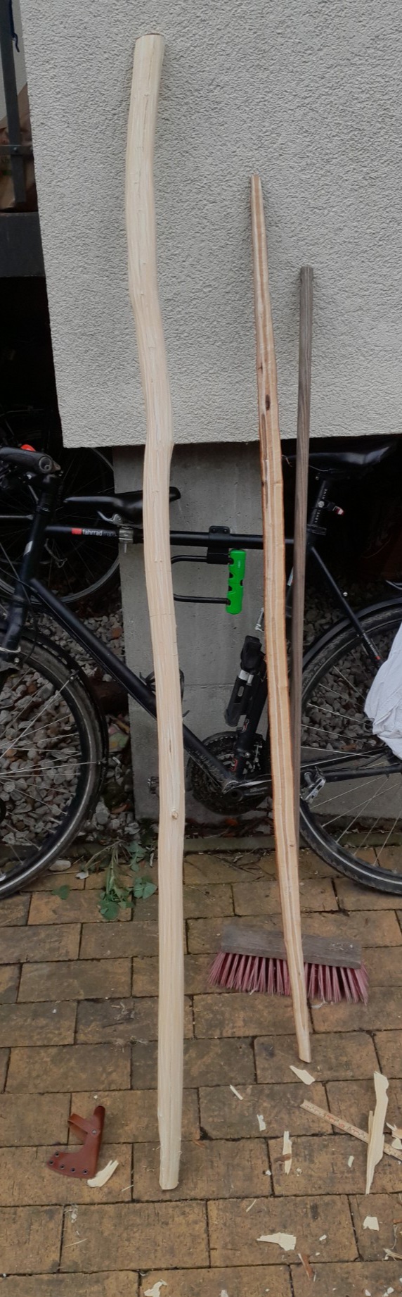

Die Kandidaten
Die Kandidaten

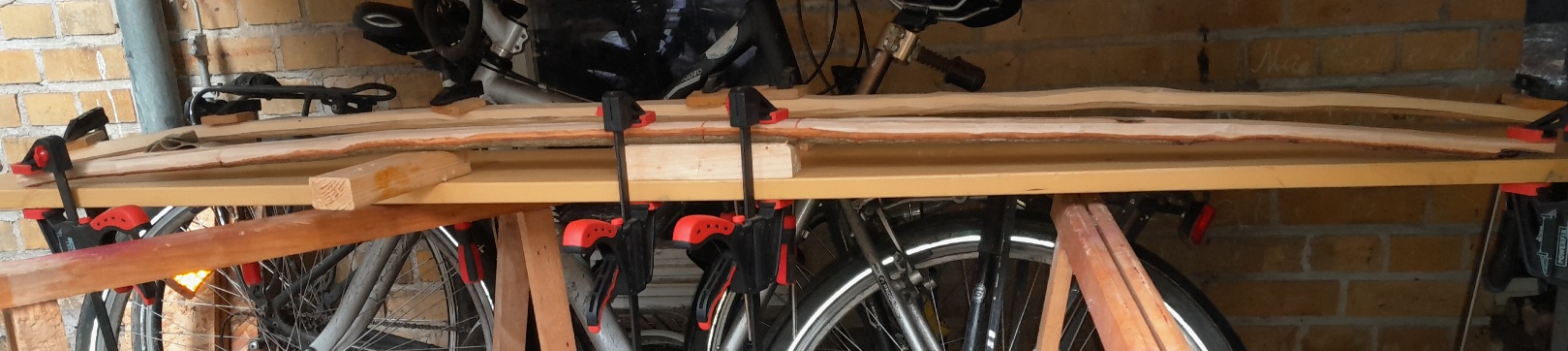

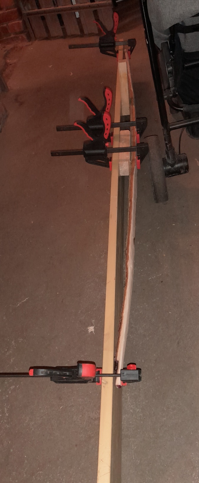

Gestern Abend dann noch ausarbeiten des Profils und Dickentapers, alles mit Puffer natürlich und dann aufspannen aufs Brett.
Tolle Kurven beim Pfaffen
Gammeldetail bei der Rose
Die Rose aufgespannt. Ich rechne nicht damit, dass der Reflex erhalten bleibt, aber vllt kann ich den Deflex etwas reduzieren...
Jetzt liegen die beiden unterm Balkon und trotzen dem Winter.
Gewicht Rose: 1058g
Gewicht Pfaff: 1157g
