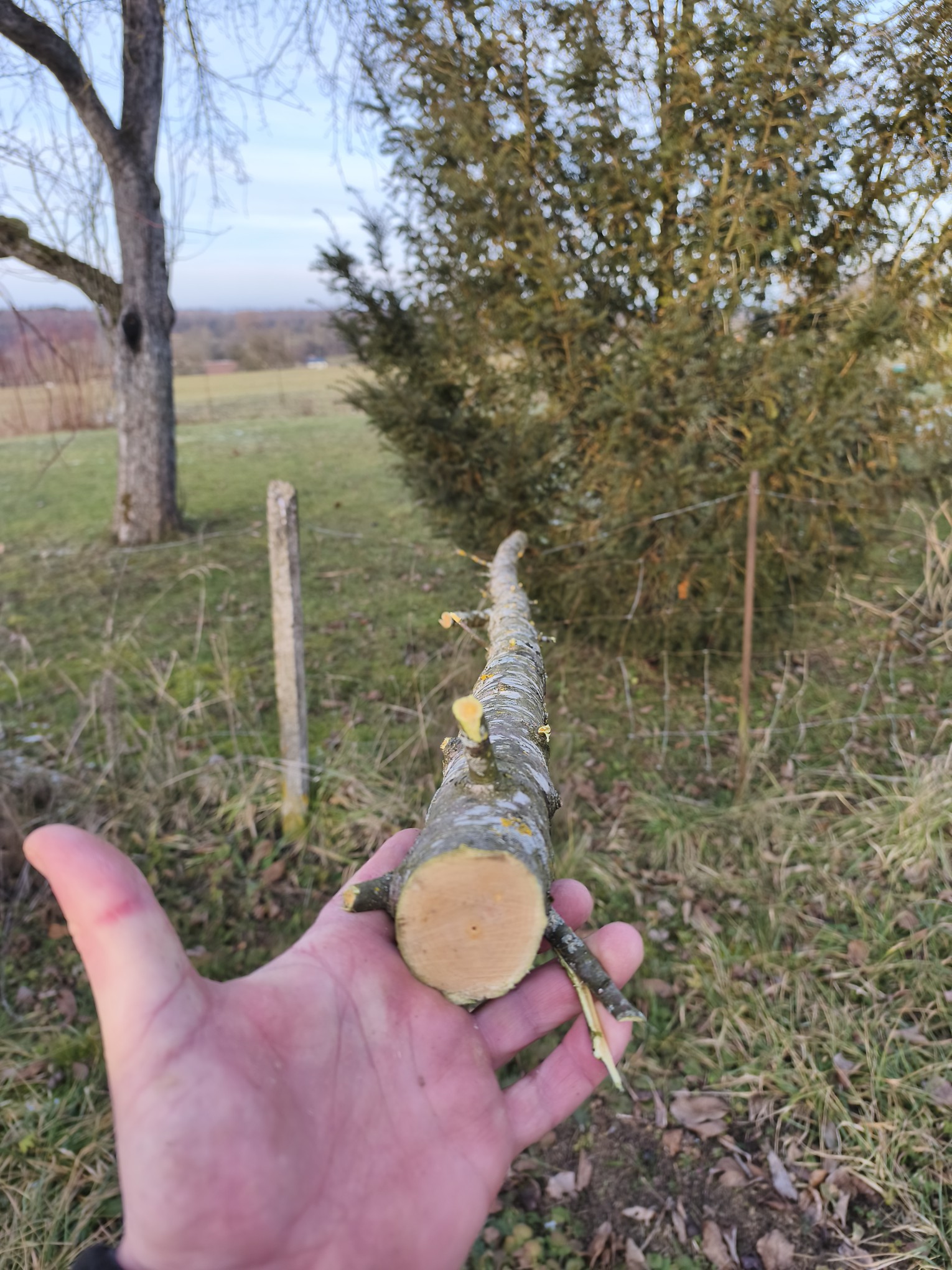

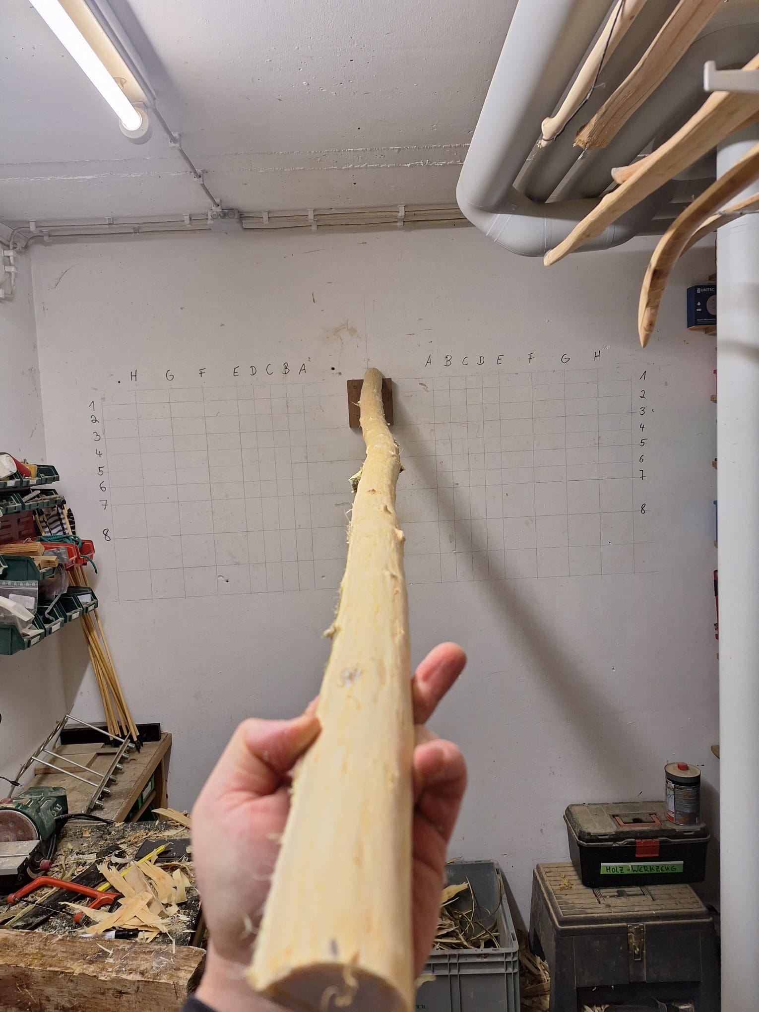

Hallo zusammen und ein gutes neues Jahr!

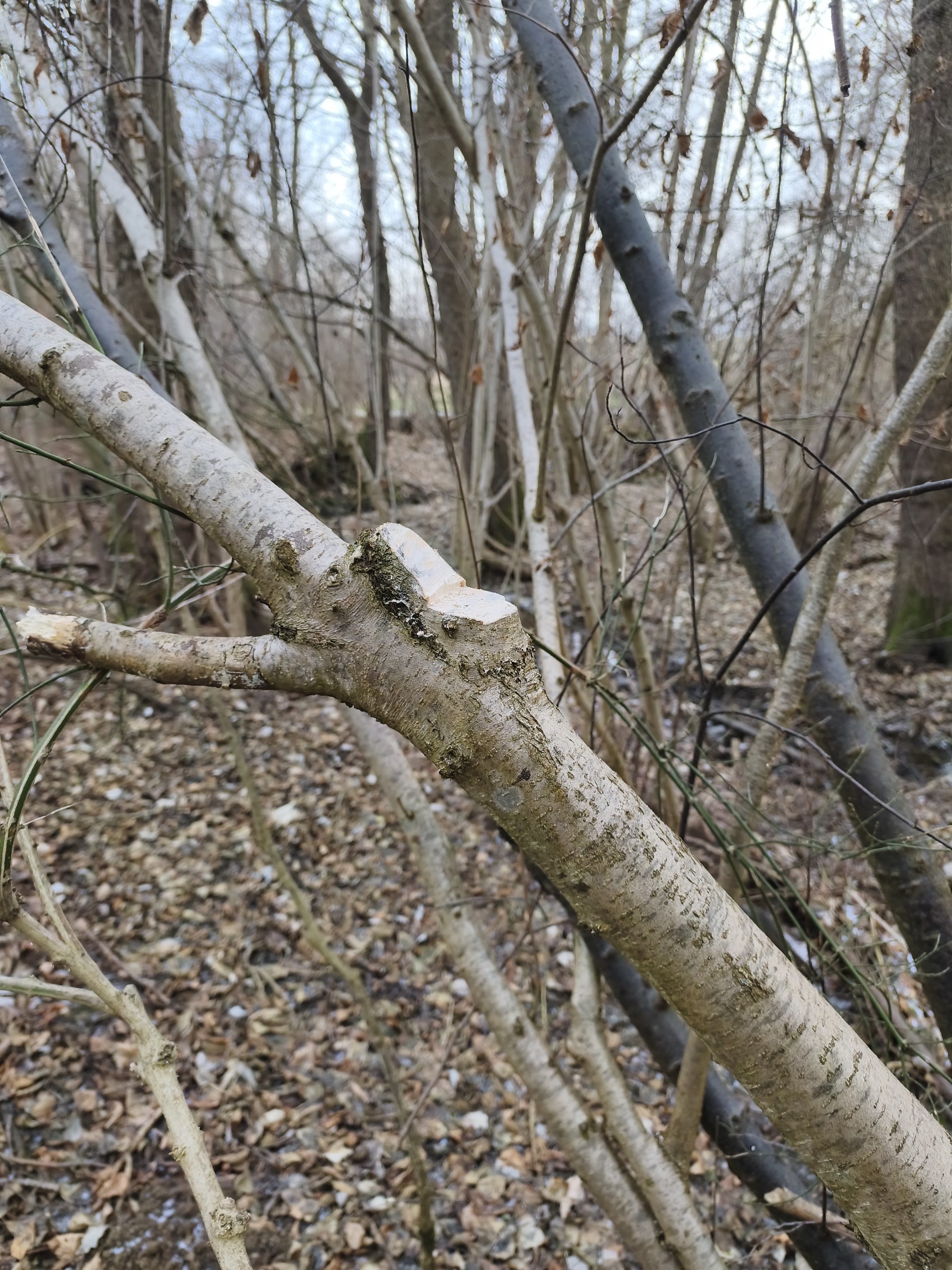

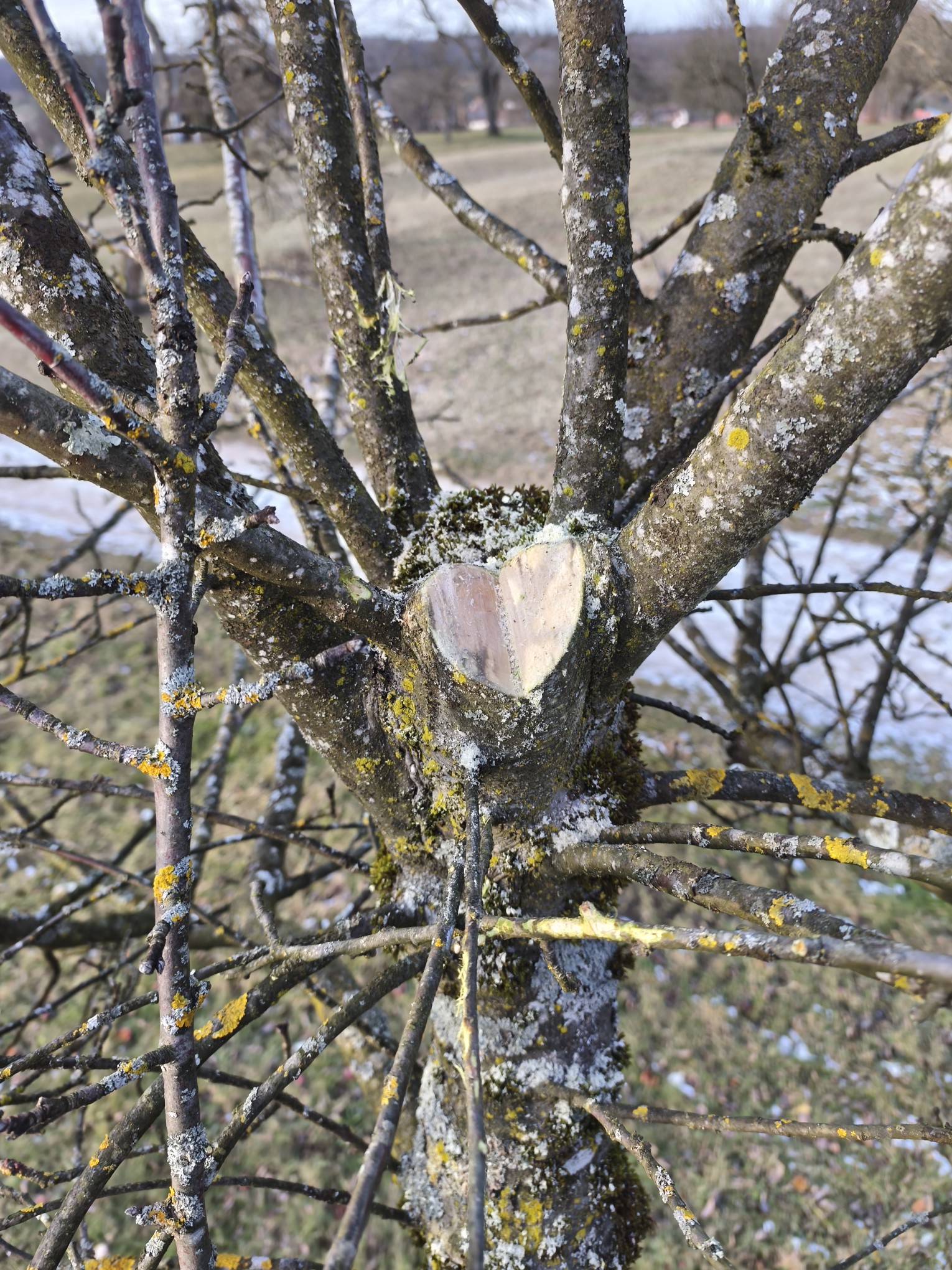

mein plan war bzw ist dieses Jahr ein Haselbogen mit Rehhornenden zu machen.
Als ich aber letzte Woche auf meiner Wiese war und ein interessanten Wassertrieb beim Nachbarbaum gesehen hab, ist noch das Projekt Apfelbogen dazu gekommen :P
Wahrscheinlich wird nur einer fertig, der andere wird dann halt nachgereicht.
Hier die ersten Bilder zum Projekt Apfel.
Wer hat hier schon Erfahrungen mit dem Holz?
Frag mich ob ein D Profil für das Holz machbar ist.
Zur Not bissle breiter und linsenförmiger bauen

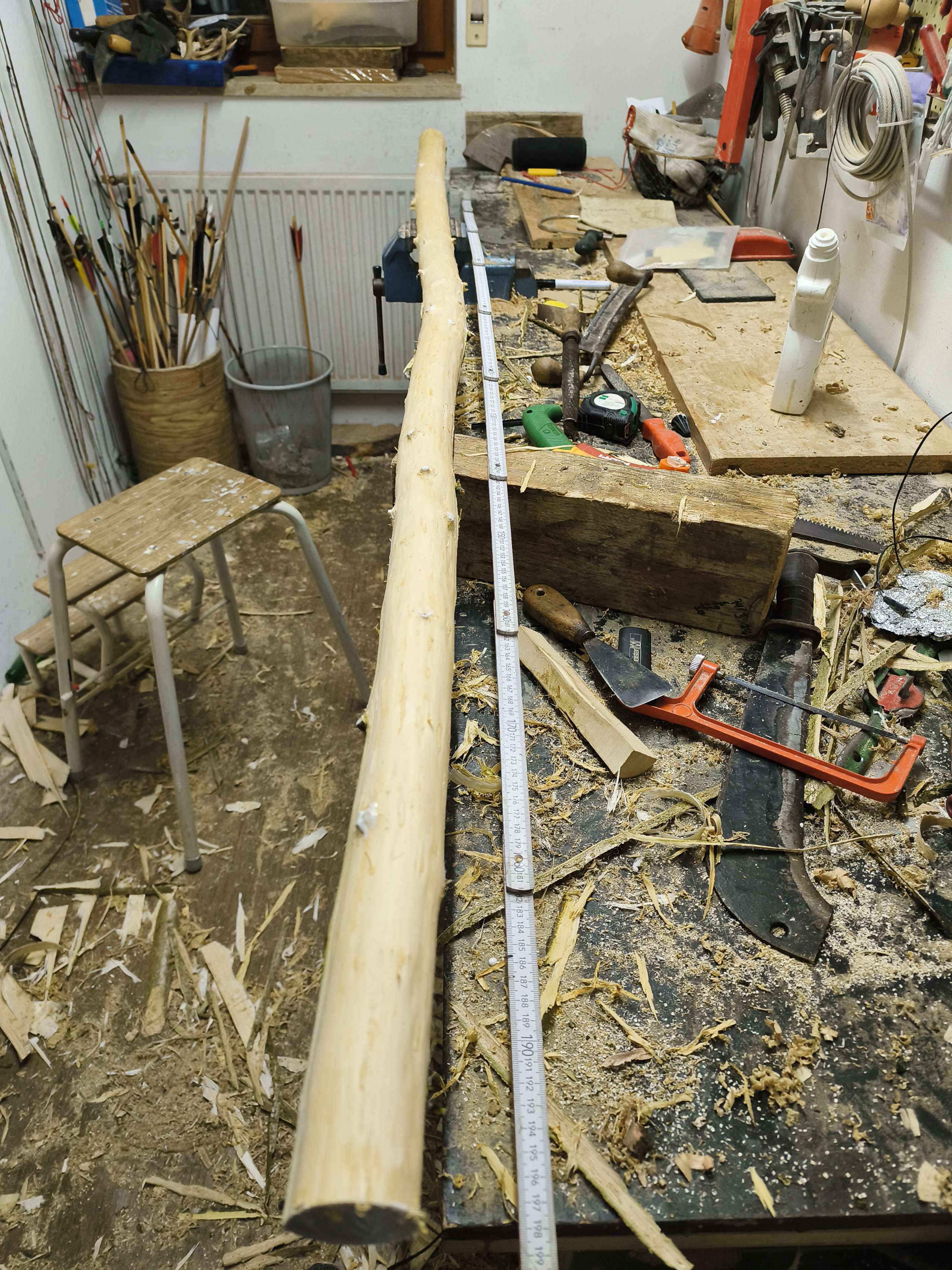

im gesamten
im gesamten
das isser
das isser

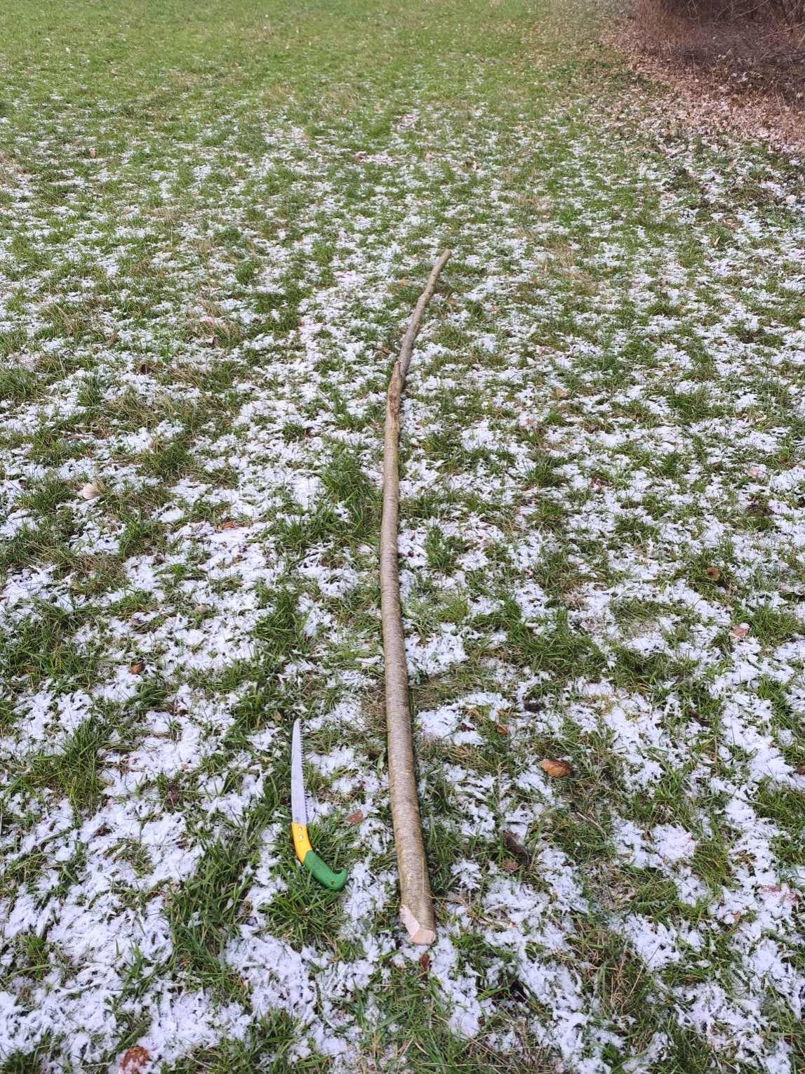

noch ca 250cm lang, der große Ast kommt in den steifen Griffbereich. Durchmesser unten ca 60mm
Rückenbereich schon mal grob entrindet. lass ihn jetzt mal ein paar Tage draußen liegen

Gefällt mir, dein Kandidat. Bin gespannt was du drauß machst. Soweit ich weiß ist Obstholz generell schwerer und besser wenn mans schmal und rund baut, aber wie schmal genau man im speziellen Apfel bauen sollte weiß ich auch nicht.
Beiträge: 6082
Hat gedankt: 56 Mal
Hat Dank erhalten: 173 Mal
Re: Saplingbow 18, MrCanister, Apfel, Hasel
Obsthölzer reißen extrem ein, das willst du am Rücken nicht haben.
Wie immer bis zum Markkanal freilegen.

schnabelkanne hat geschrieben: 01.01.2026, 18:56 Wie immer bis zum Markkanal freilegen.
ging leider nicht weil ich zu Fuß unterwegs war und den Rohling jetzt erst mal 1Tag auf meiner Wiese liegen lasse.
Morgen werd ich ihn reinholen, versiegeln und evtl auch schon an der Bandsäge bearbeiten

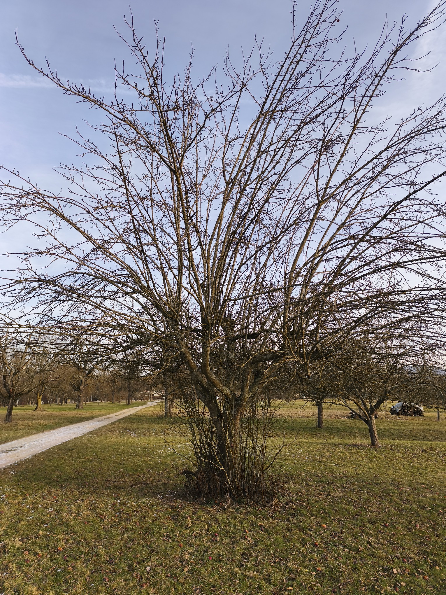

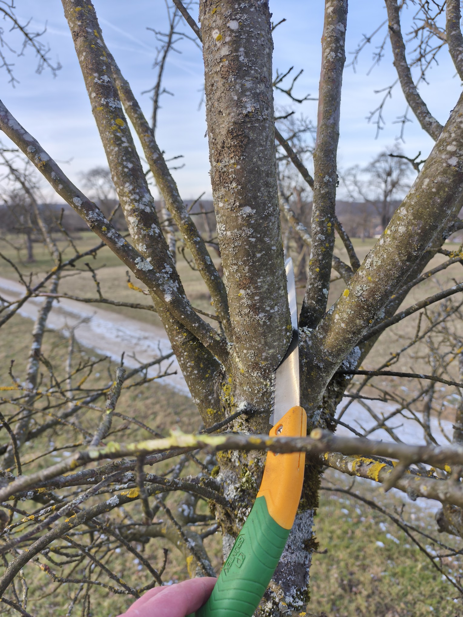

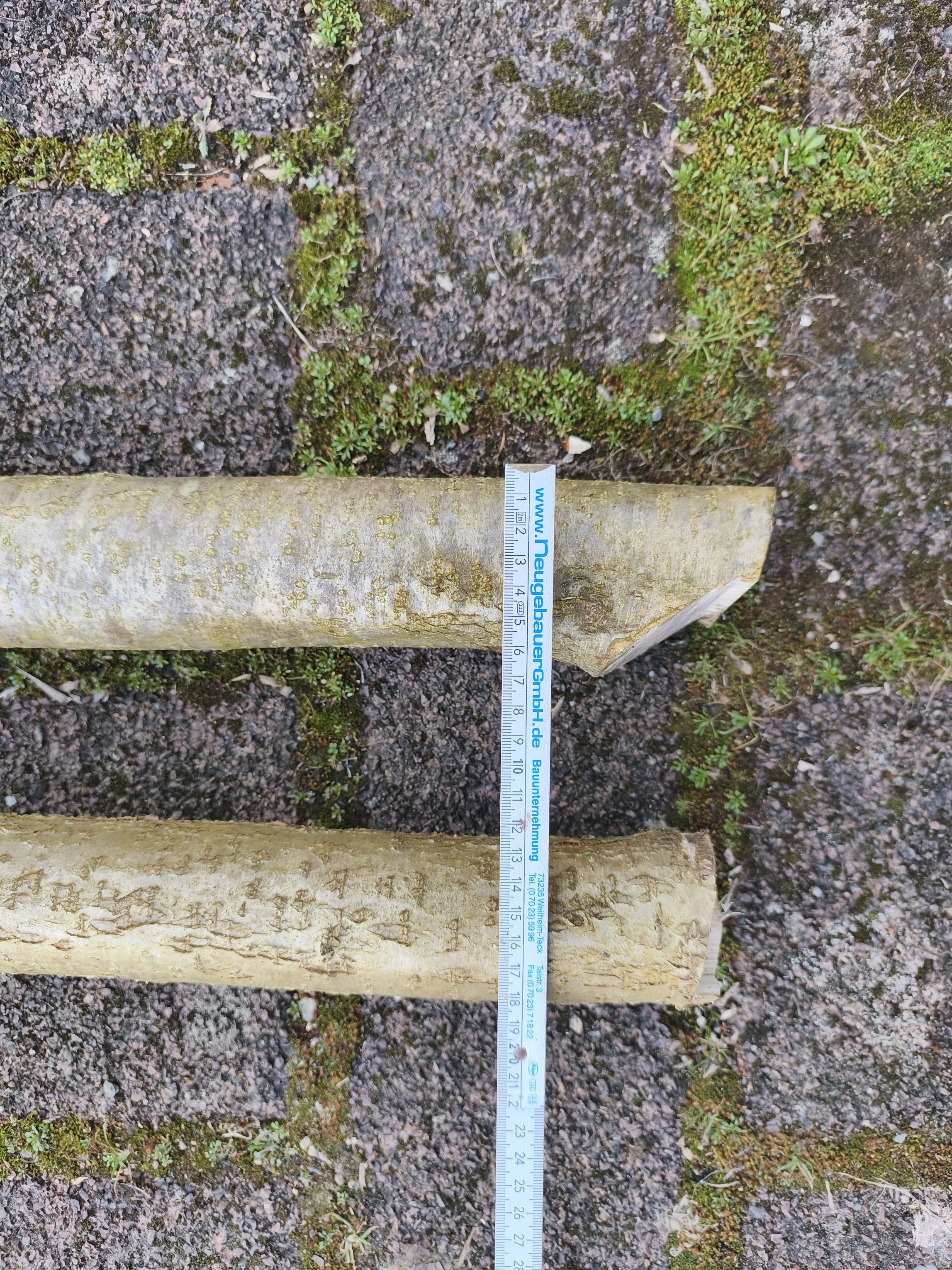

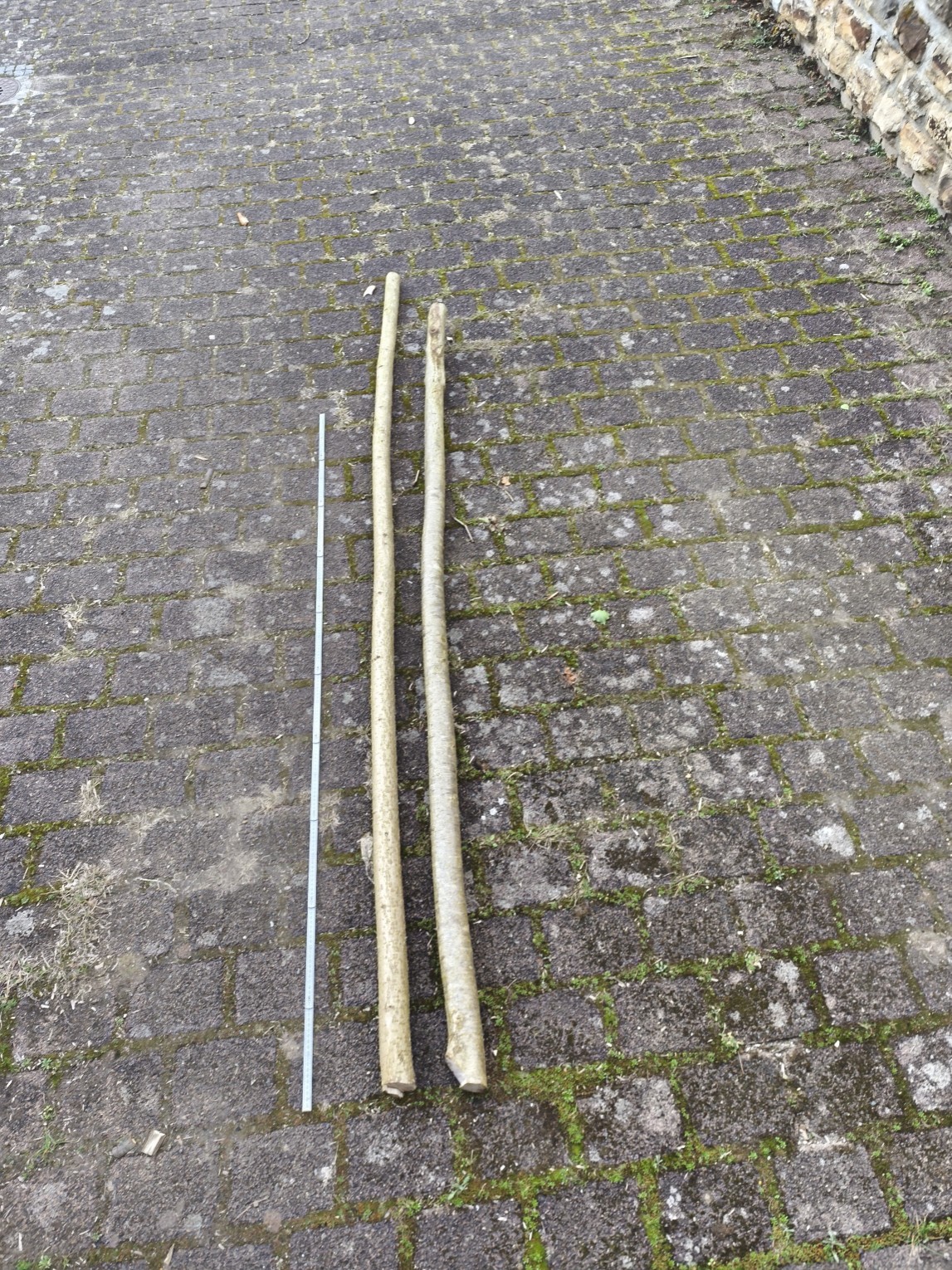

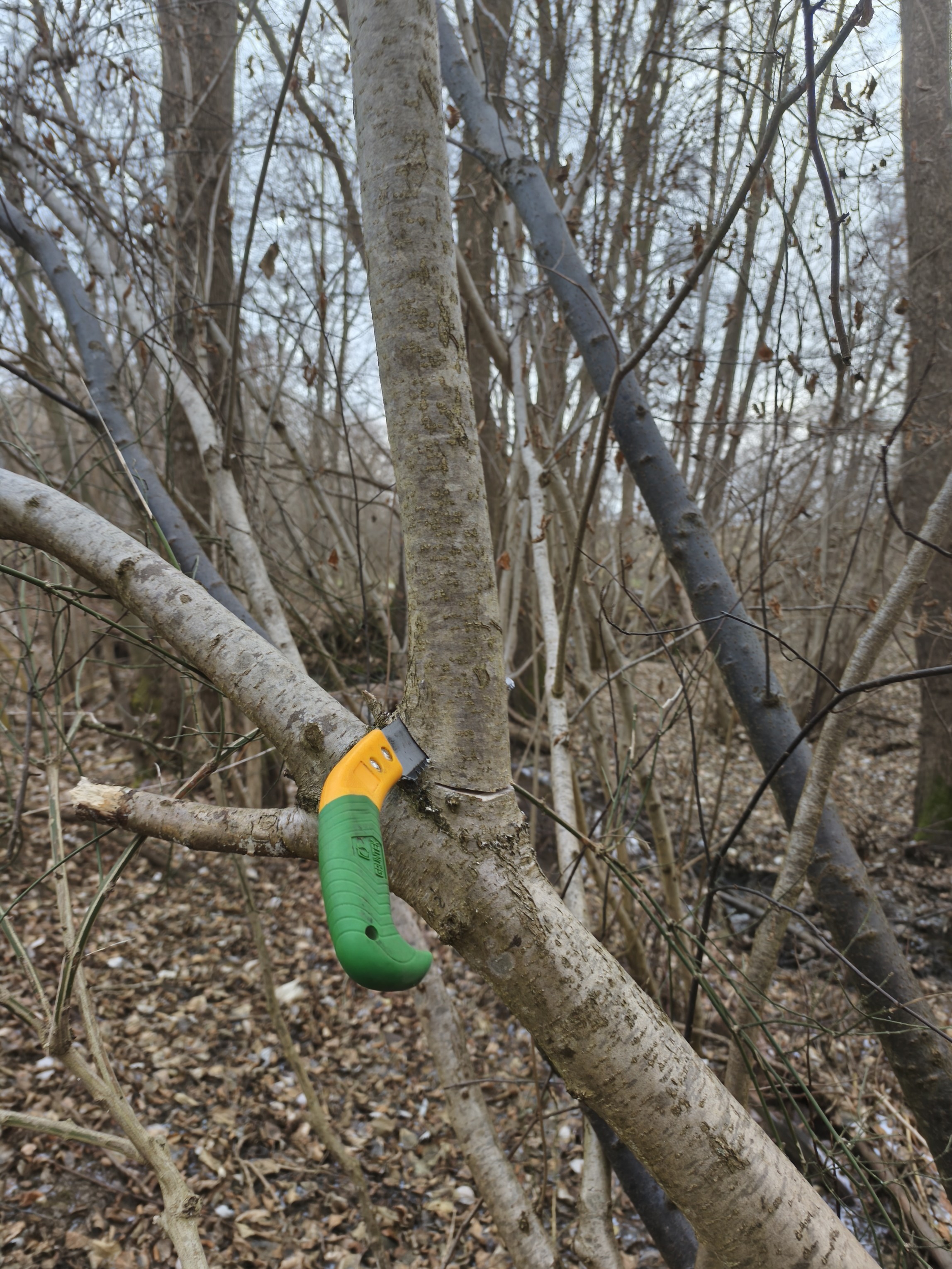

So hier hab ich mein Haselkandidaten.. bzw 2🤣
aber den 2. hab ich nur zur Sicherheit mitgenommen.
scheener Haselhain
scheener Haselhain
Kandidat nr1
Kandidat nr1
herrliche 3m lang
herrliche 3m lang
Kandidat nr2 (zur Sicherheit)
gekürzt und immer noch gute 2,50m

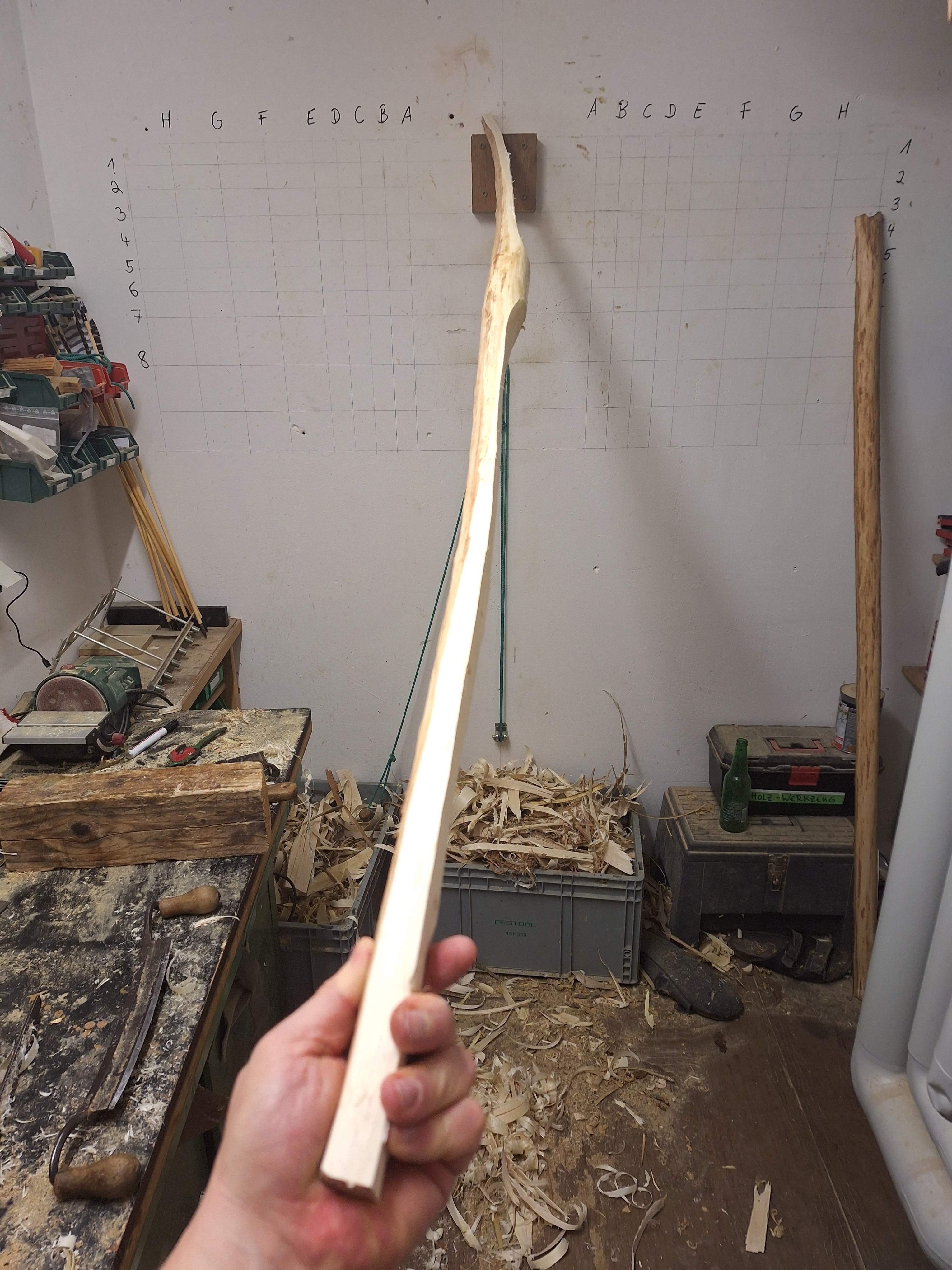

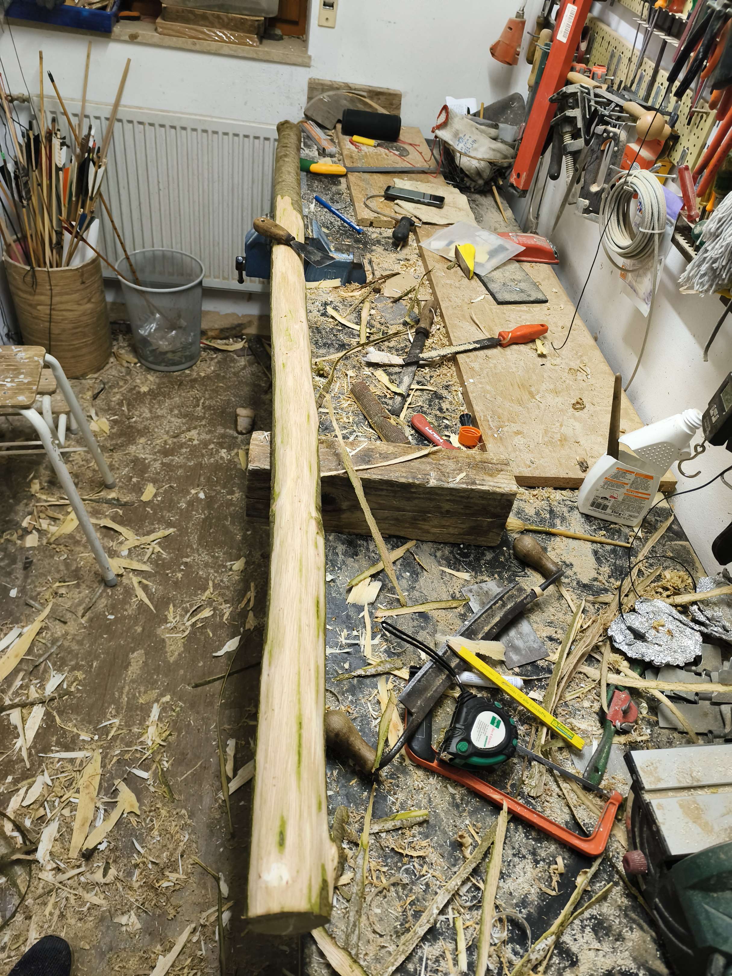

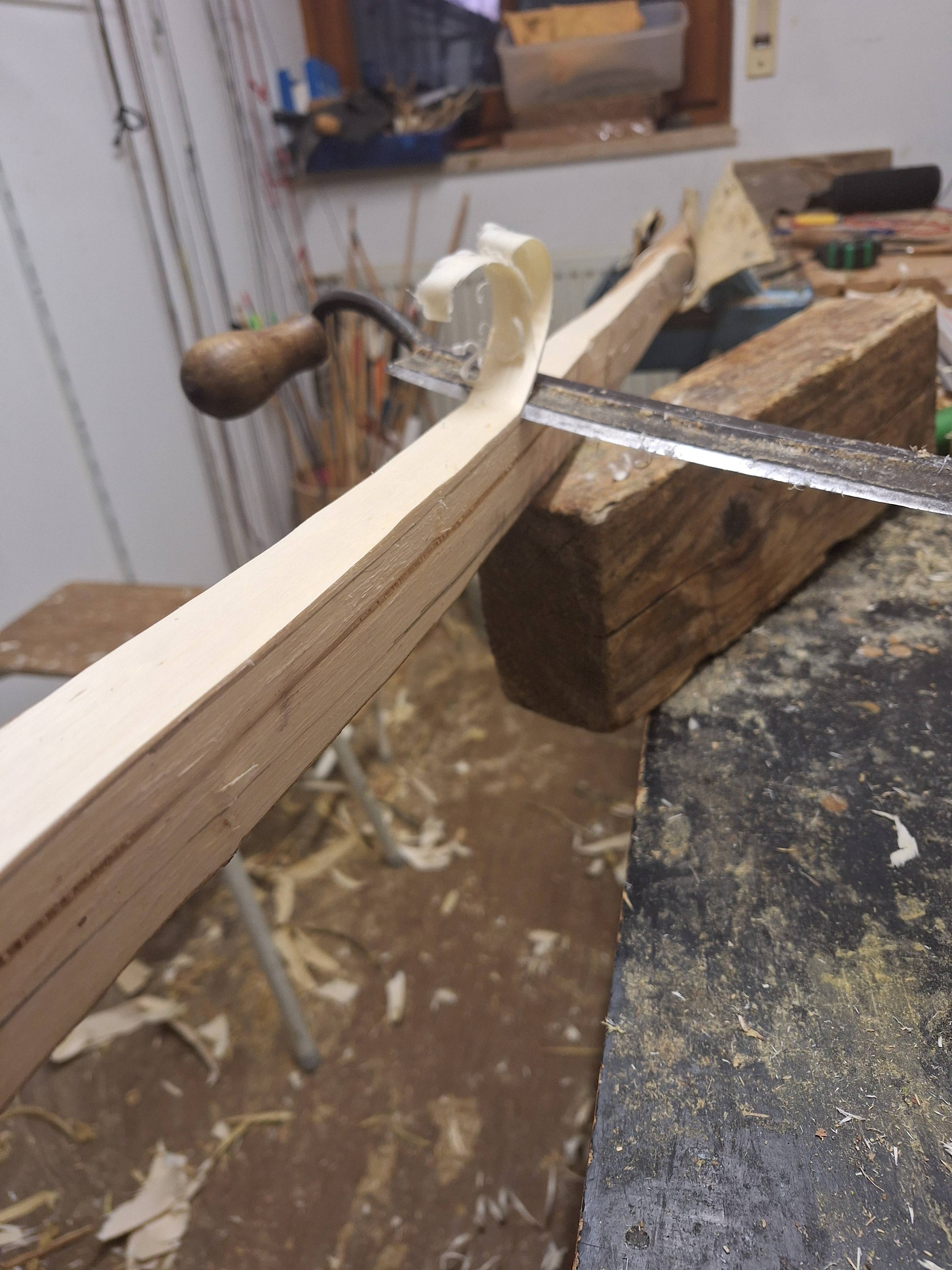

Hasel:
kurzes Bildertagebuch:

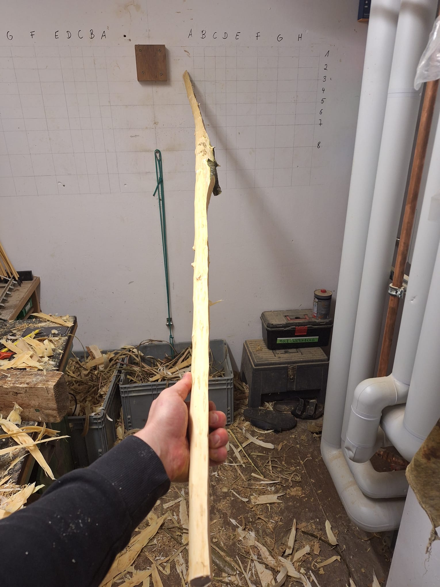

gesamtlänge stabile 220cm

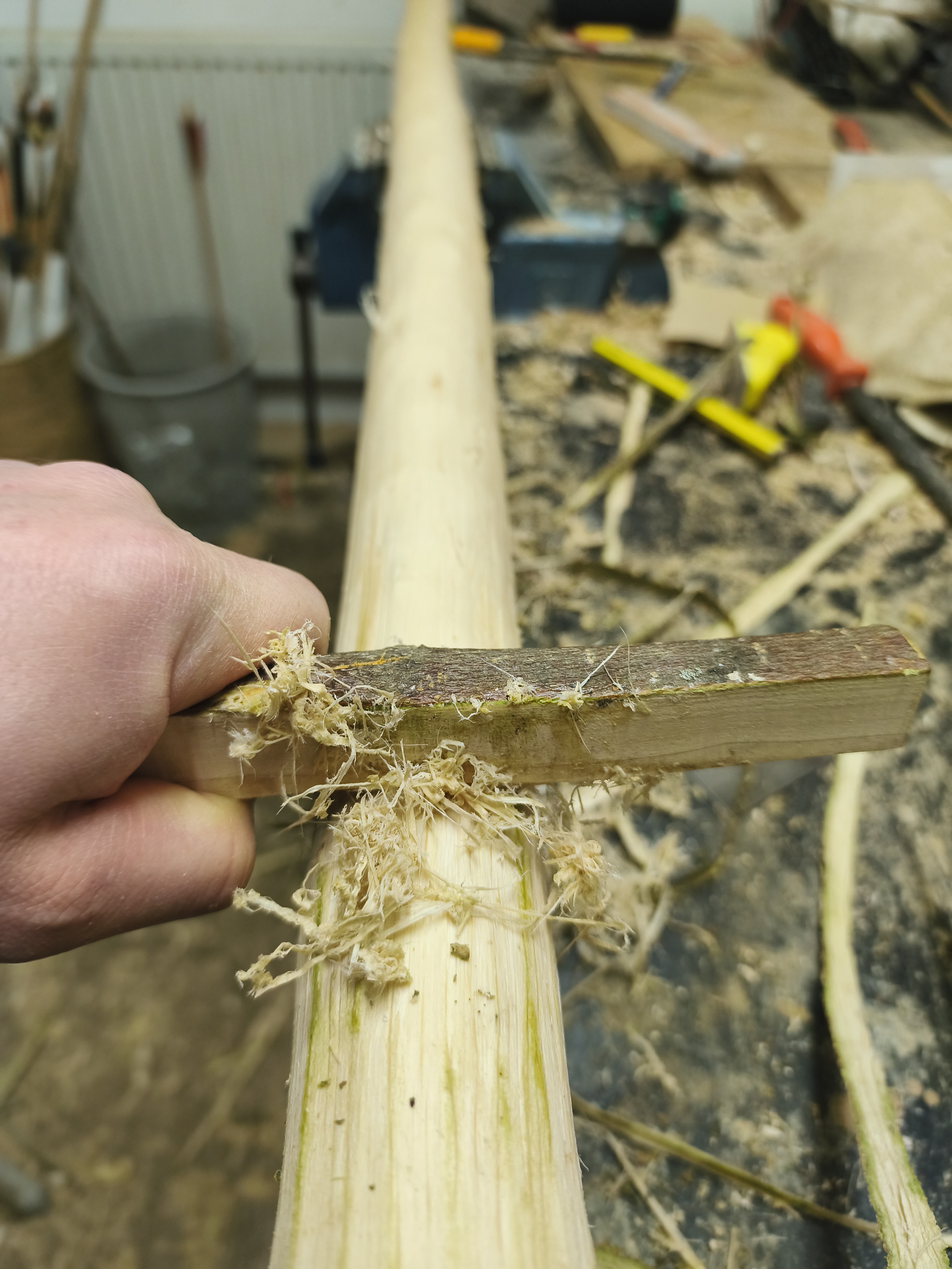

abgekratzt, Tipp am Rande: die Bastreste mach ich immer mit Holz. geht gut und man verletzt gwies den Rücken ned
nochmal gekürzt auf 198cm
mit Bandsäge und Ziehmesser grob in Form gebracht
auf Diele festgespannt

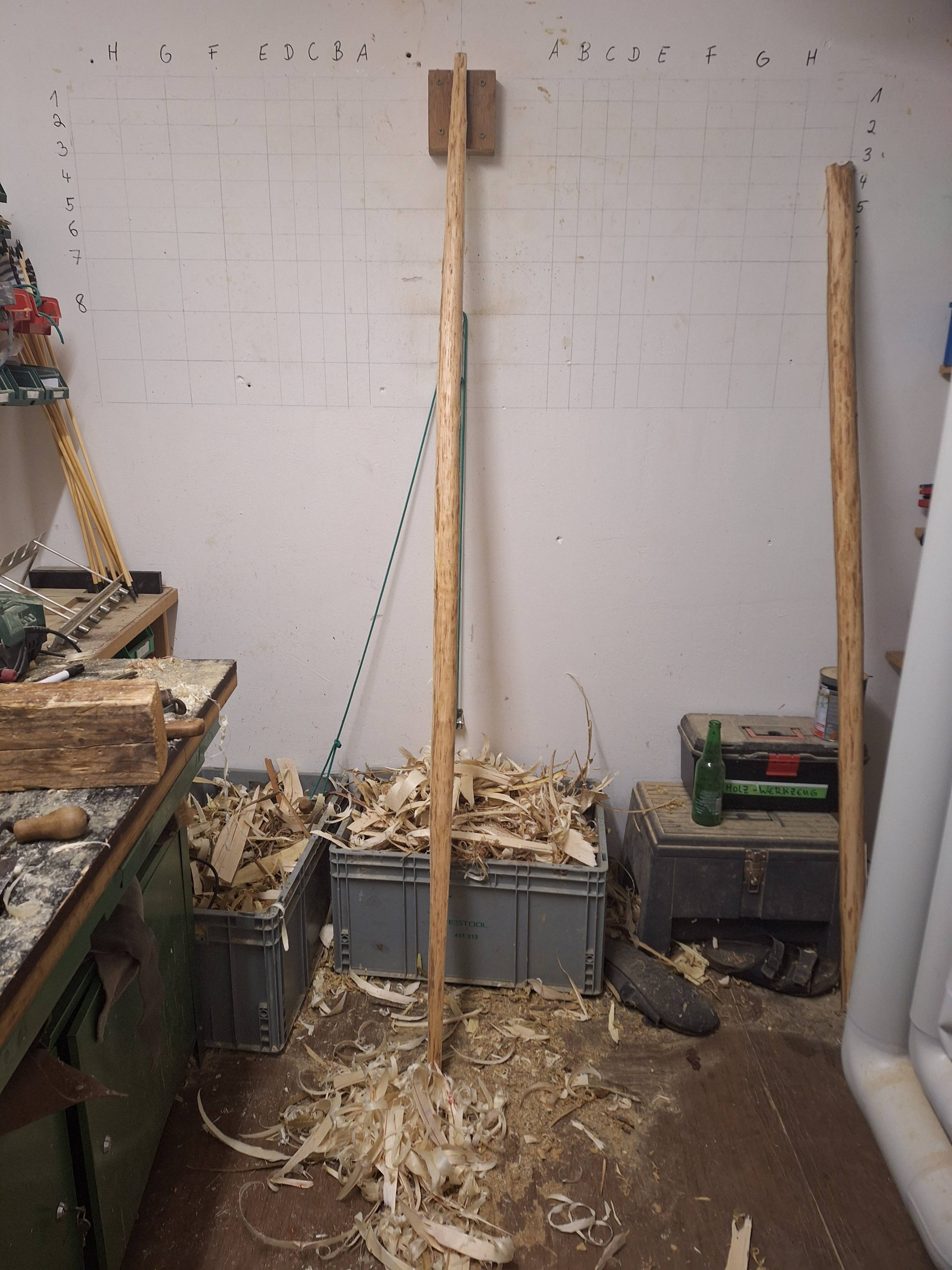

..aktuelles Gewicht 2593g

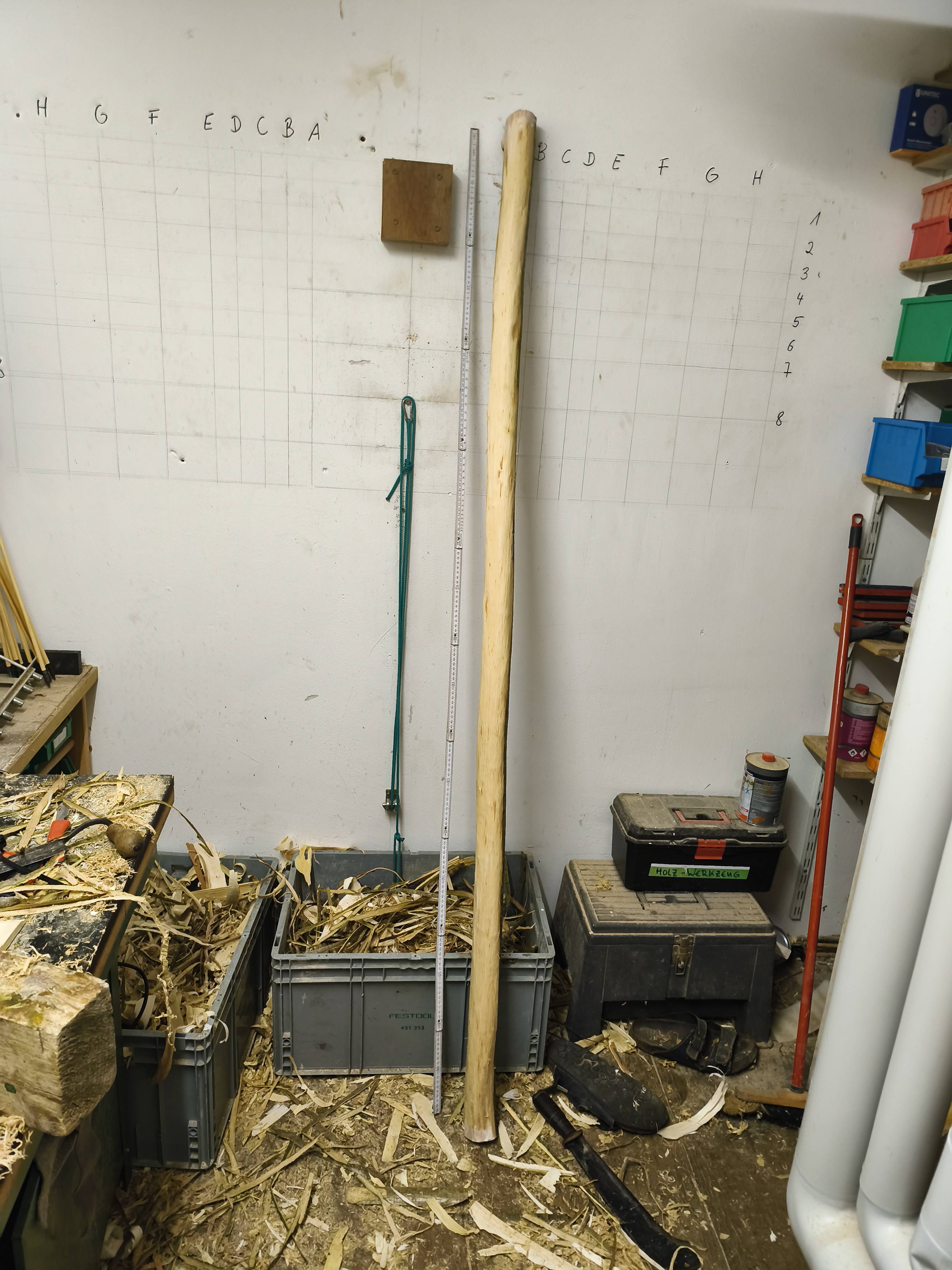

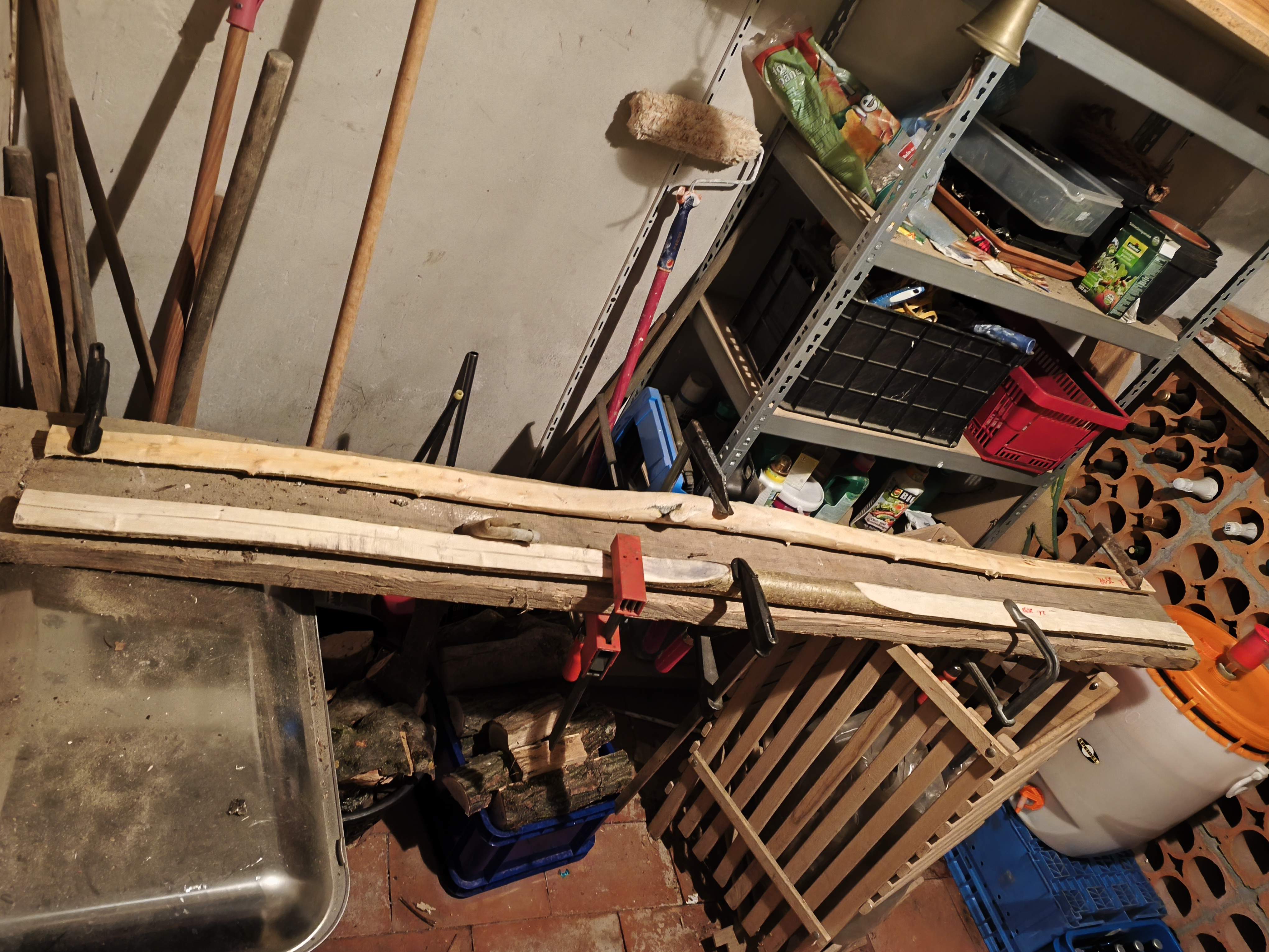

Apfel:
Hab den Rohling heut von meiner Wiese geholt und Gott sei Dank noch keine Risse.. Aber die Wochen sind noch lang.
gekürzt auf 200cm, alle Enden versiegelt
Runtergearbeitet
Runtergearbeitet
kompletten Griffbereich ordentlich eingeschmiert
auch auf die diele gespannt

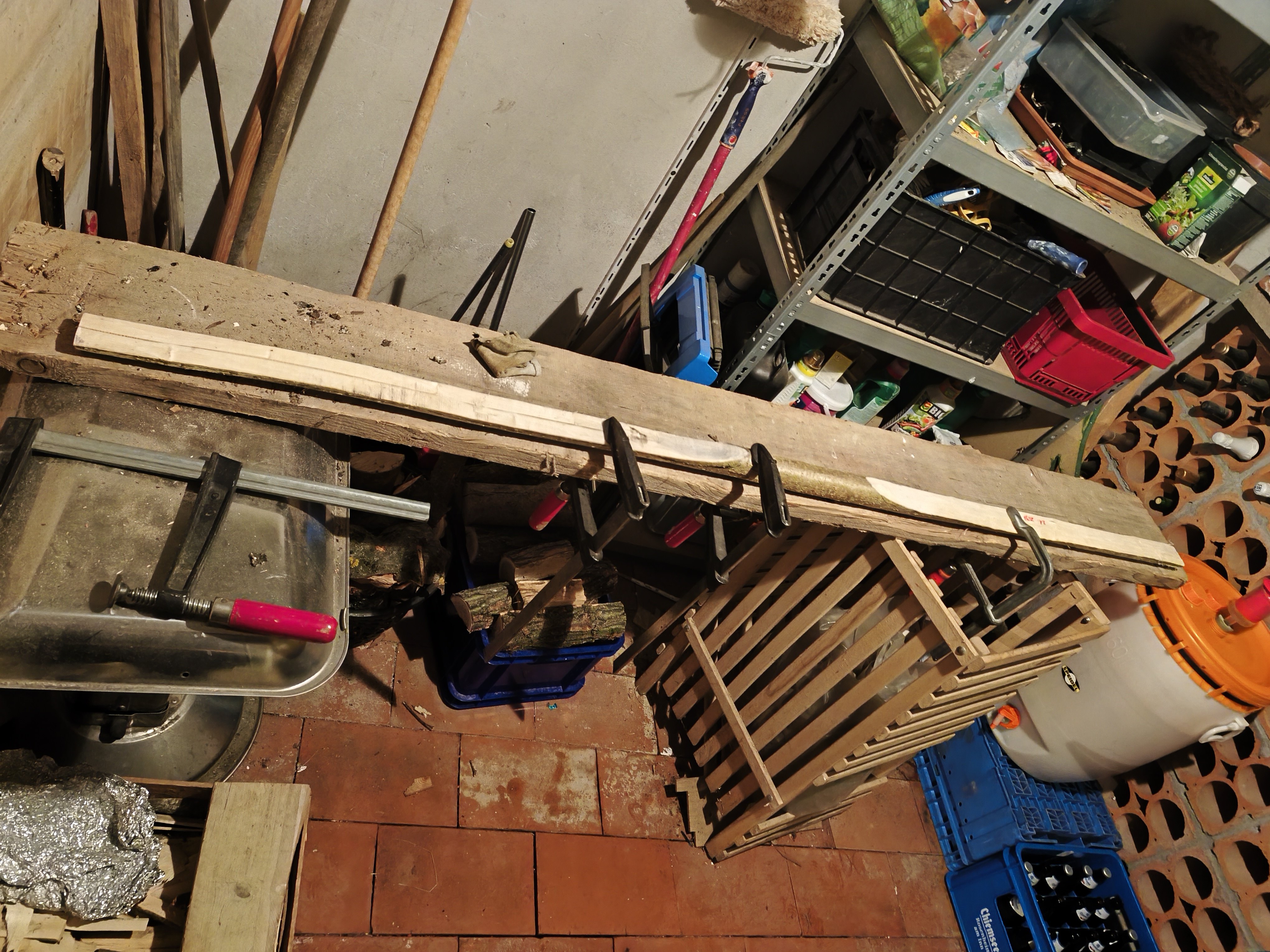

Den Apfel lass ich lieber noch ein paar Tage im Keller draufgespannt..

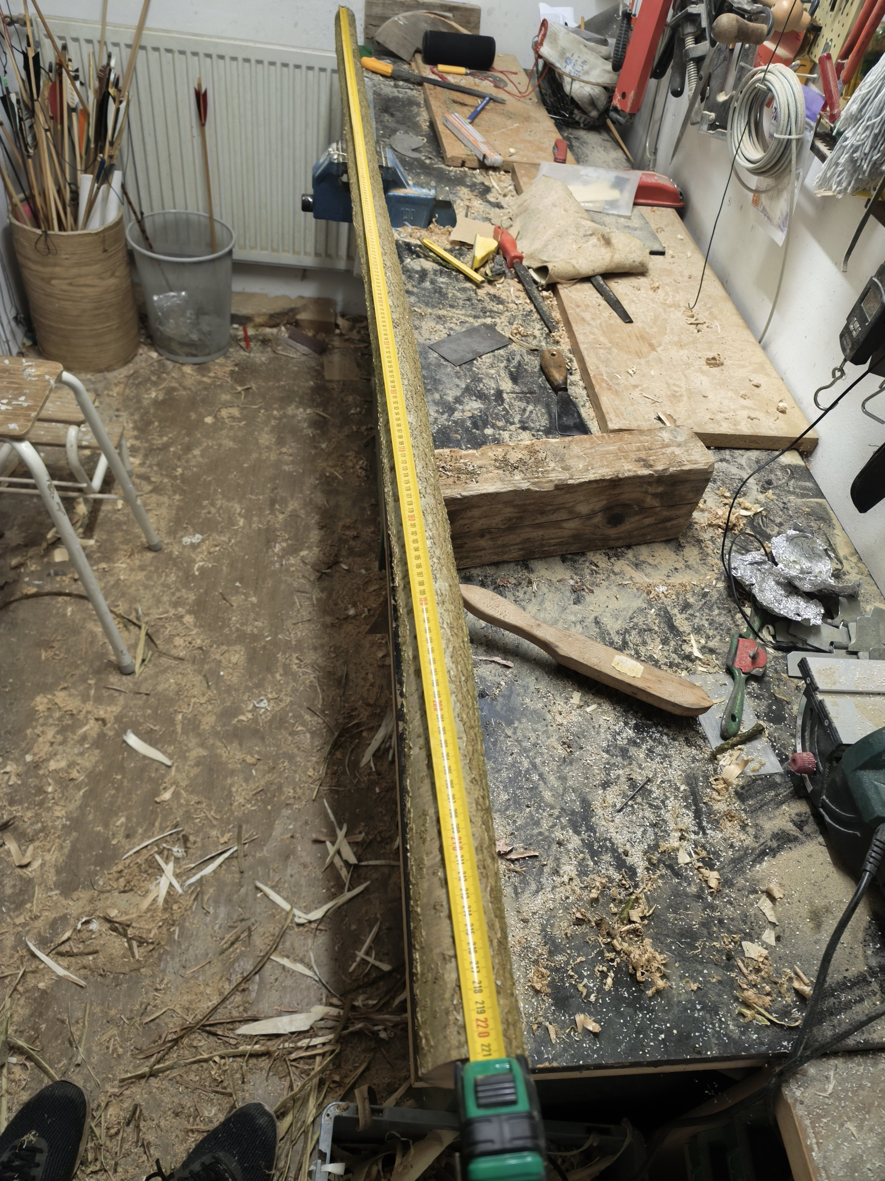

Weiter gings dann heut mit dem Hasel...Hat mich angelacht beim Bier holen >:) .
Der knappe 2m Rohling hat in den 3 Tagen nur 200g verloren..
Deshalb bin ich heut nochmal ran und hab die WA grob vorbereitet und noch ordentlich Holz abgetragen.
Bin jetzt ca 800g runter auf 1500g
Hab ihn anschließend im Keller wieder auf die Diele gespannt.
WA Breite reduzieren
