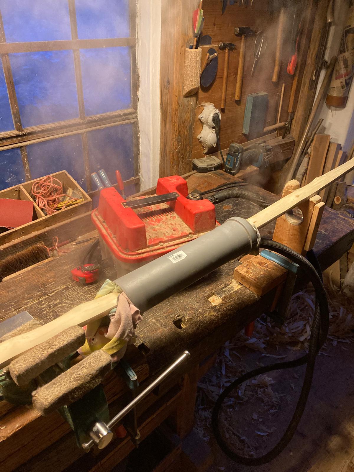

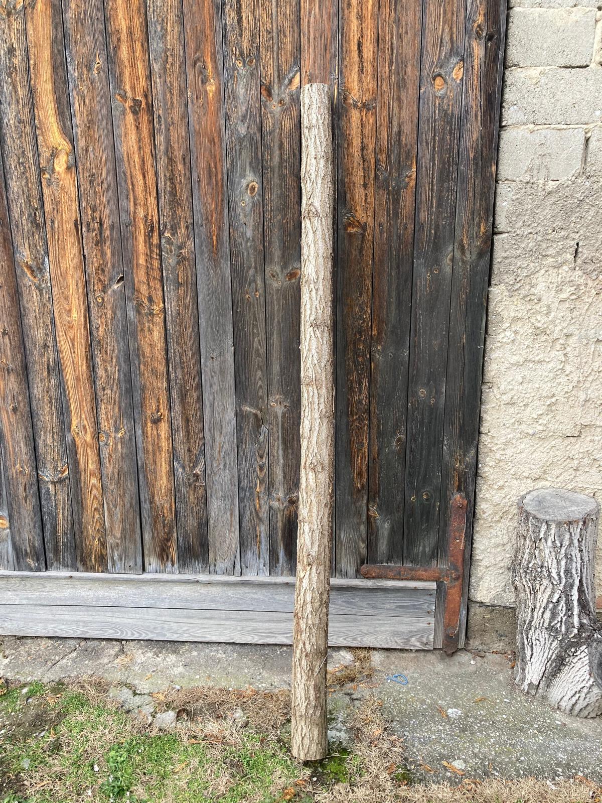

Mein alter Robinienbogen hat heuer den Geist aufgegeben und aus dem Stämmchen soll sein Nachfolger entstehen.
Hab vorerst den Stamm geteilt, die Rinde und einen Teil des Splints entfernt. Möglicherweise verbleiben am Bogen ein oder zwei Splintringe.
mal sehen.
mal sehen.

Sieht gemütlich aus mit dem Kaminofen, bin ich direkt ein bisschen neidisch
- Hieronymus
- Beiträge: 3562
- Hat gedankt: 33 Mal
- Hat Dank erhalten: 186 Mal
Re: Saplingbow 18, Coal, Robinie
Oh ja...bei mir sind zur Zeit -10 Grad in der Werkstatt...da bin ich froh,wenn ich den Heißluftfön anwerfen darf.

Chirurg/Hieronymus - ohne heizen geht gar nix

Beim Schaffen wirds doch automatisch warm
viel glück mit dem großen Splintholzanteil

MrCanister - Danke. Dass hier einige Kälteresistente am Start sind ist mir ehˋ schon aufgefallen

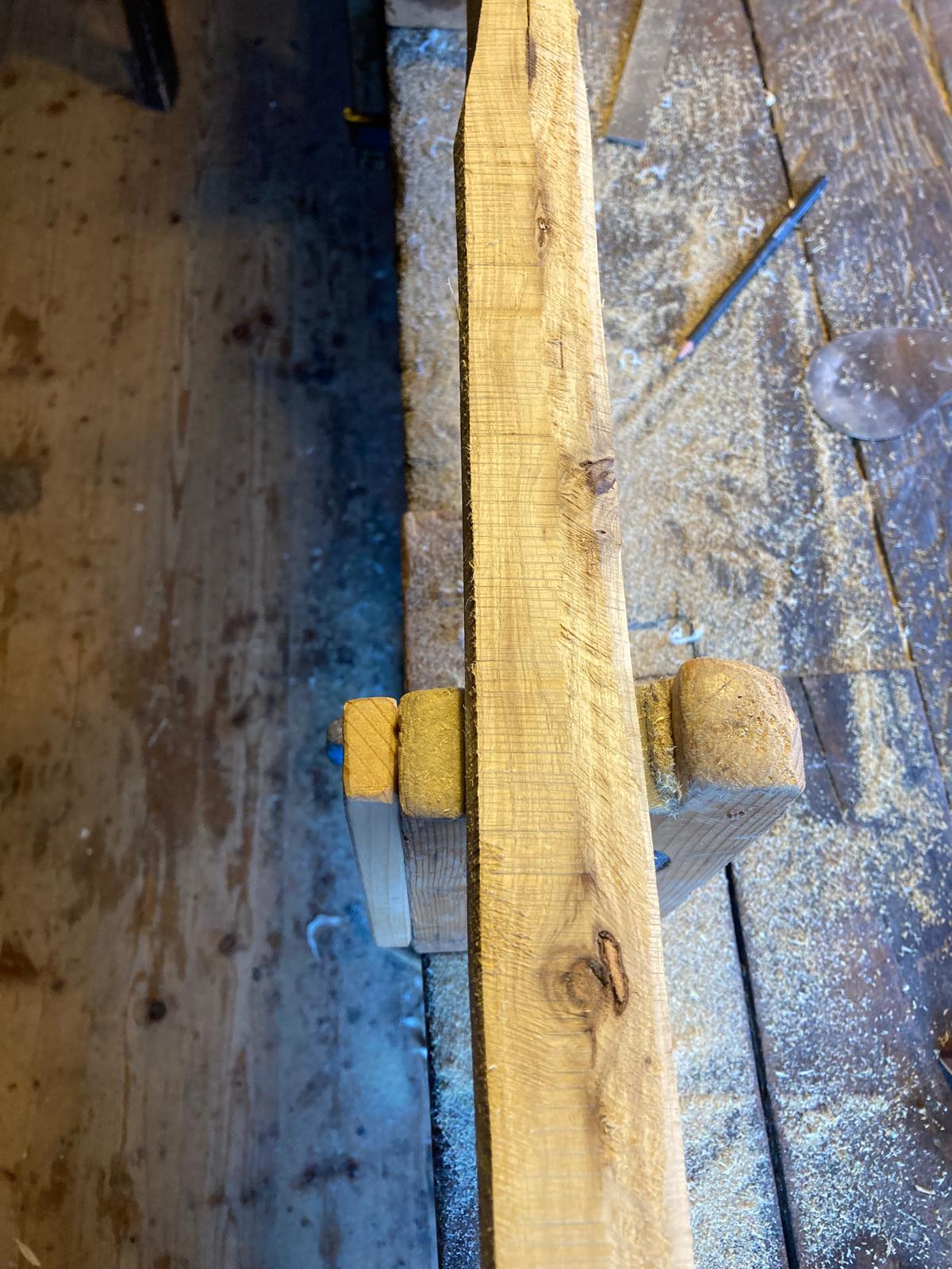

Hab heute den letzten Splintring vor dem Kernholz als Rückenring freigelegt. Wie befürchtet, sind je mehr ich mich dem Kernholz genähert habe, überwachsene Äste hervorgetreten. Insgesamt 8 Stück. Wenn ich nicht unter Beobachtung stehen würde, hätte ich mich wohl einem anderen Stave gewidmet
. Aber dieses Jahr gibts keinen Plan B.

Jede Menge Charakter - da musste durch.

Ja dass kenn ich mit den versteckten Ästen, aber da ist der Stave ja in besten Händen bei Dir.

Ja Robinie hält meist Überraschungen parrat... das bekommst du hin.

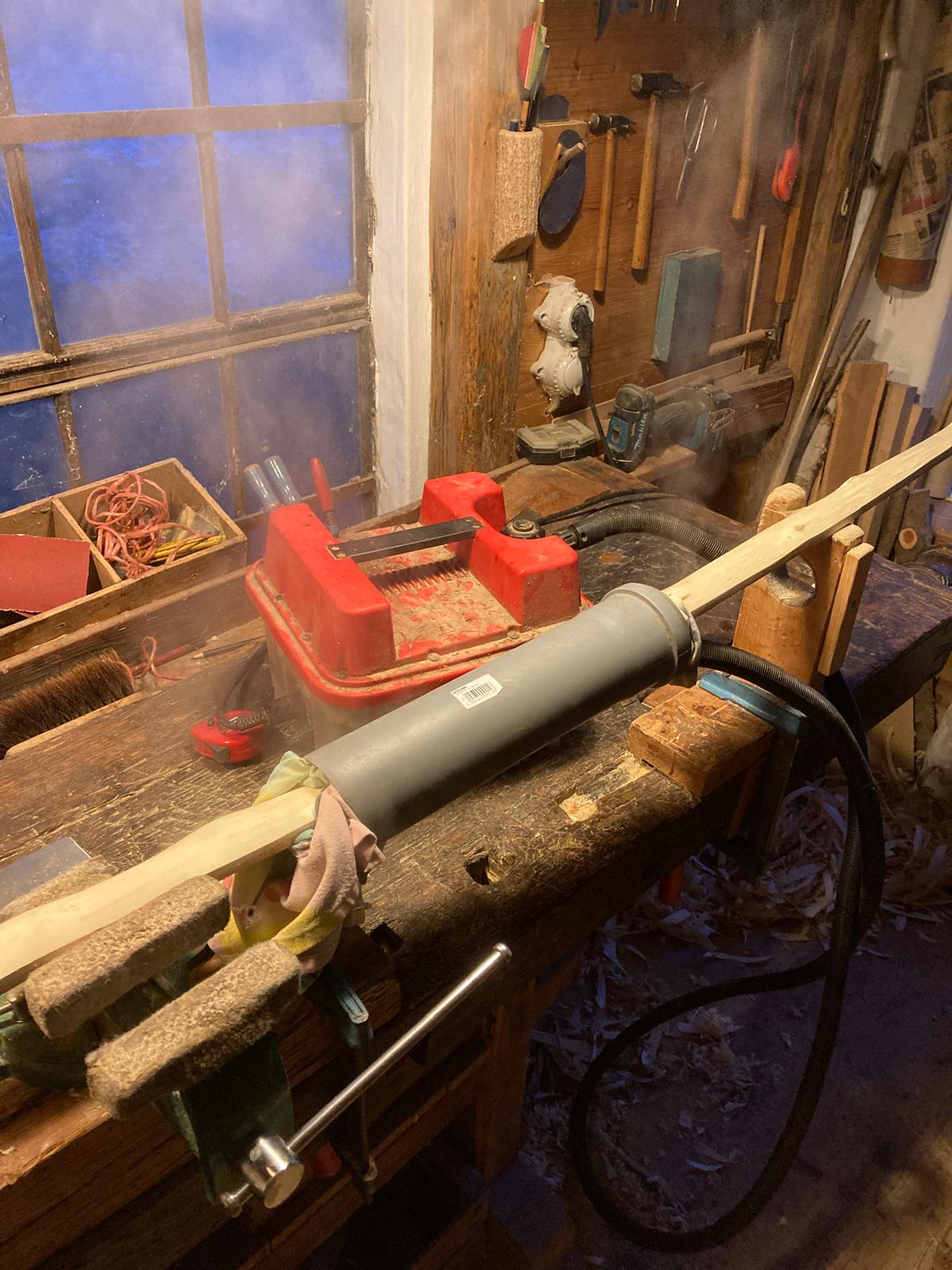

Heute die Bogenform grob zugesschnitten. Etwas Material ist noch abzutragen aber einige Schadstellen
werden es wohl in in den fertigen Bogen schaffen.

Nach längerer Trockenzeit gings am WE weiter. In jedem WA ist eine Gammelstelle verblieben, die ich vorerst ausgekratzt hab. Wenn der Bogen gut biegt und sich dem endgügltigen Zuggewicht angenähert hat, werde ich die WA tempern und danach die ausgekratzten Gammelstellen mit Epoxi verfüllen.

Ist der Bogen tatsächlich so stark asymmetrisch?

Nicht so sehr, wie es am Bild den Anschein hat. Die genauen Maße weiß ich jetzt nicht, er wird aber noch gekürzt.
