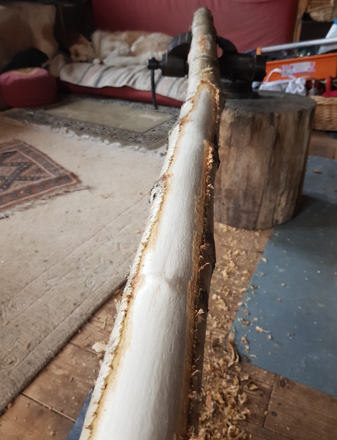

- Beiträge: 8368
- Hat gedankt: 725 Mal
- Hat Dank erhalten: 138 Mal
Re: Saplingbow 18, benzi, Fichte, Birke, Schlehe
Hasel Astgabel geteilt...
Liebe Grüße
Liebe Grüße
(Peaceful Warrior, Film)

- Hieronymus
- Beiträge: 3256
- Hat Dank erhalten: 103 Mal
Als Backing würde sich ein Hasel mit flachem Rücken eignen. Den kannst du auch schnell trocknen.
