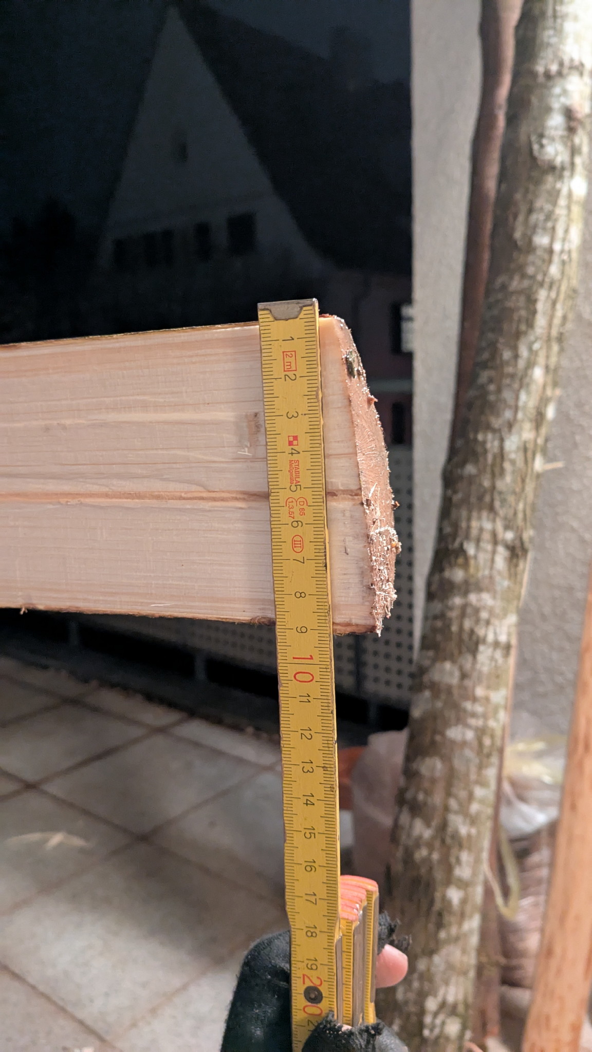

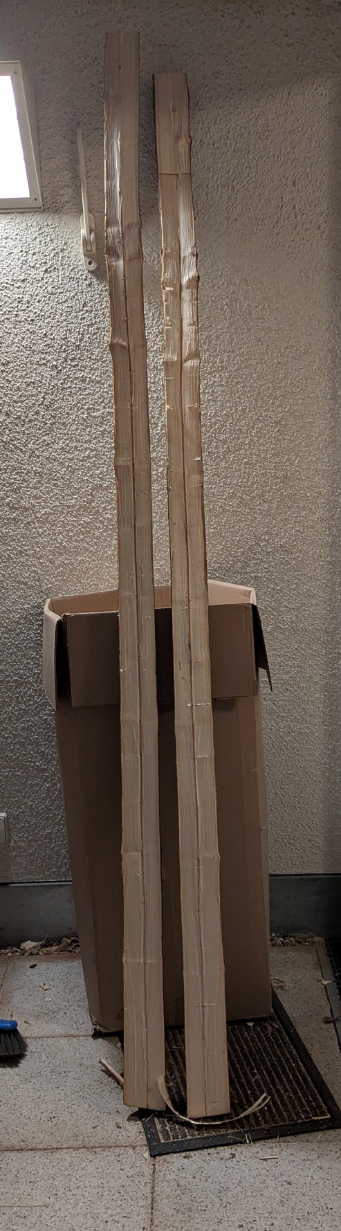

Hier gings etwas weiter. Ich hab den griff ausgearbeitet, die Wurfarme und fades weiter angeglichen und das seitliche profil etwas ausgearbeitet. Breite an den enden ist noch gut 2cm.
Steht aktuell noch auf dem Balkon. Bisher hat sich nichts verzogen und der reflex bleibt stabil.

noch von Rissen verschont geblieben?
fka
Beiträge: 1002
Hat gedankt: 101 Mal
Hat Dank erhalten: 87 Mal
Re: Saplingbow 18, fka, Pfaffenhütchen
Beitrag von fka »
MrCanister123 hat geschrieben: 06.01.2026, 21:30 noch von Rissen verschont geblieben?
An den Enden sind ganz kleine Risse, da hatte ich aber auch schlecht versiegelt. Fades alles gut soweit.

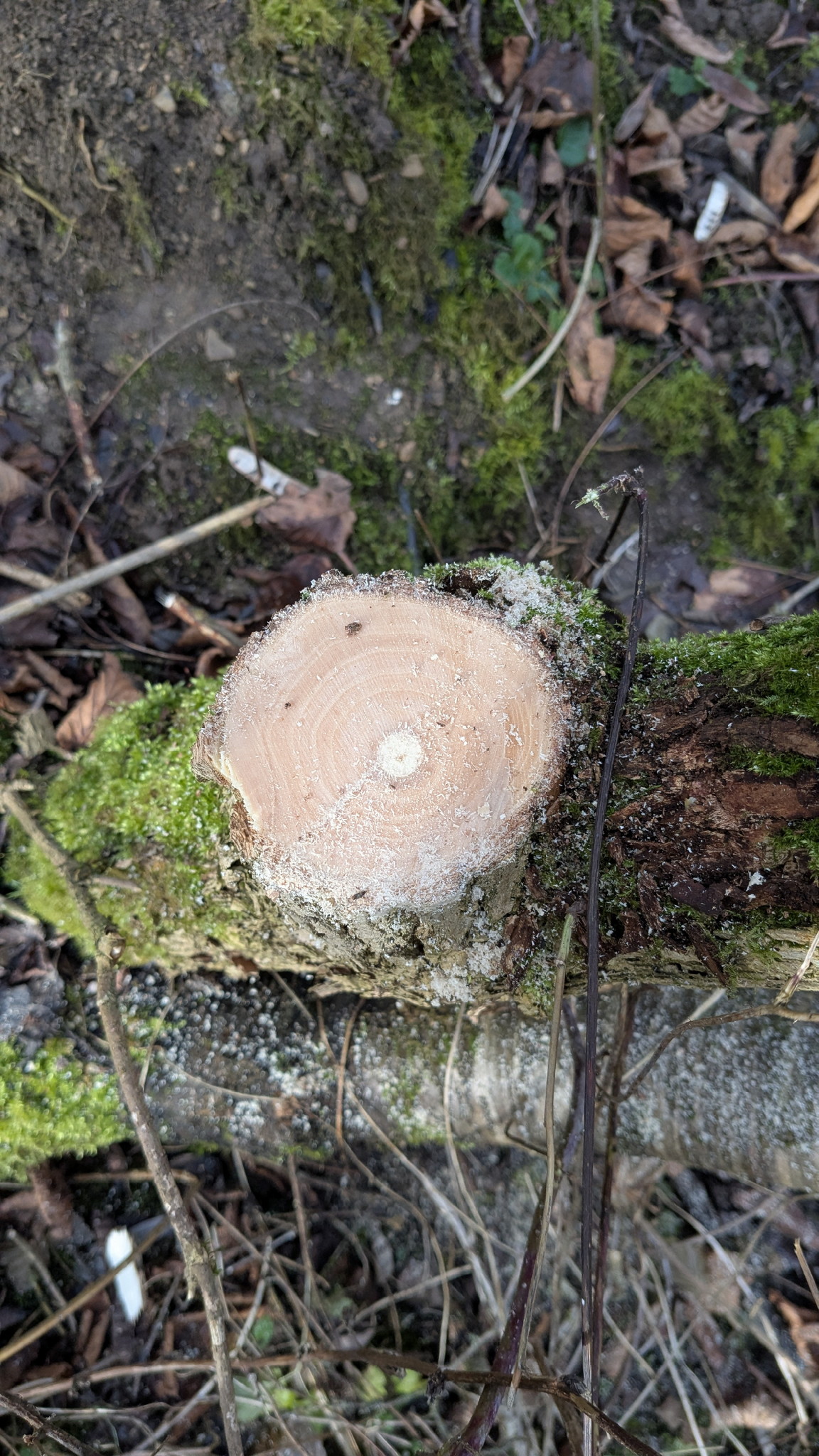

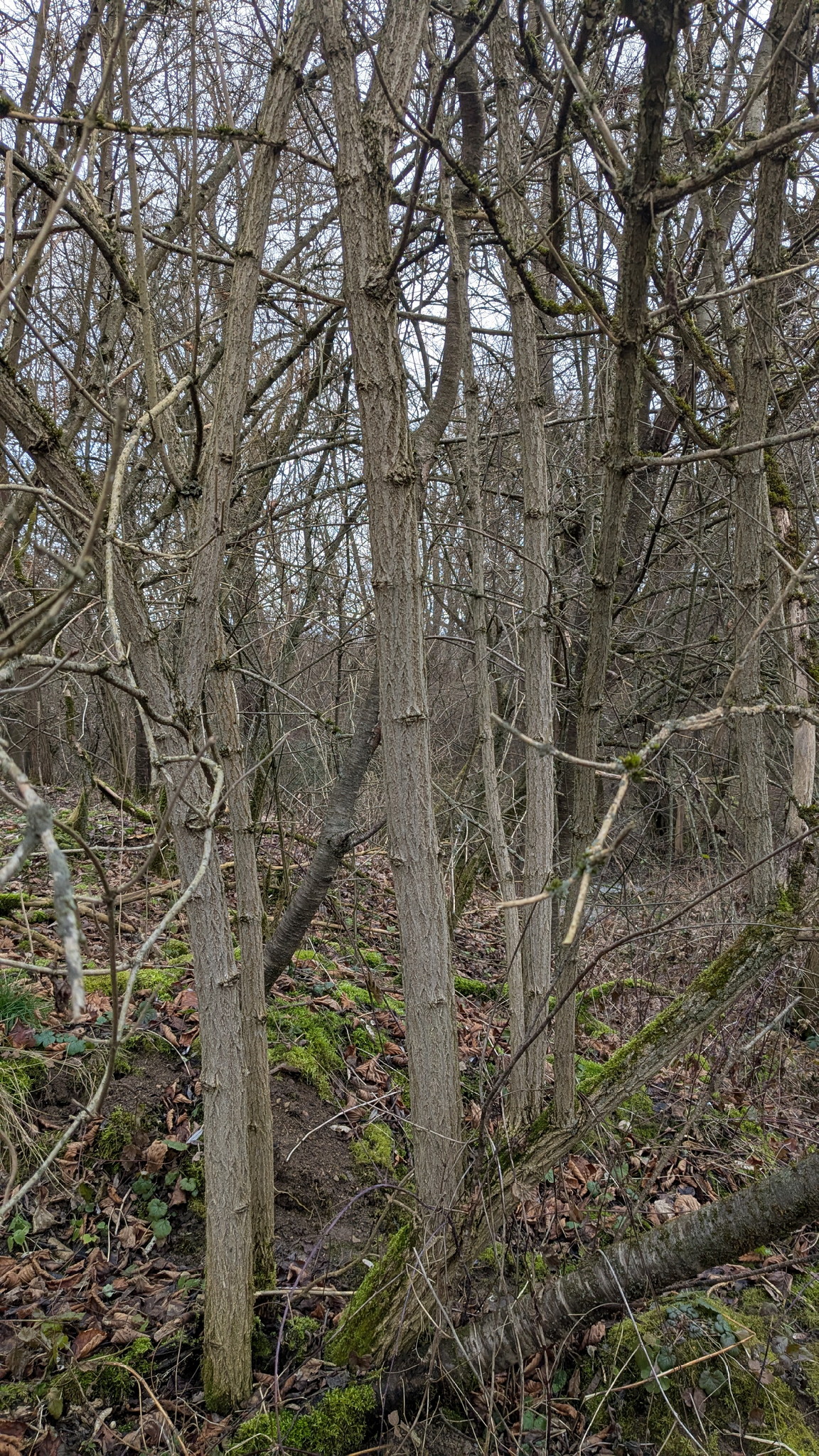

Gestern war ich mit dem werten Herrn Kanister bisschen Holz ernten. Einen holler und einen Bergahorn werfe ich mal als backup ins Rennen.
Die gesamte Beute
Die gesamte Beute
Holler Habitat
Holler Habitat
Holler Knospe
Holler Knospe
Bergahorn Habitat
Bergahorn Habitat
Bergahorn Blatt
Bergahorn Blatt
Der Ahorn spaltet sich wunderbar
Ahorn Durchmesser
Ahorn Durchmesser
