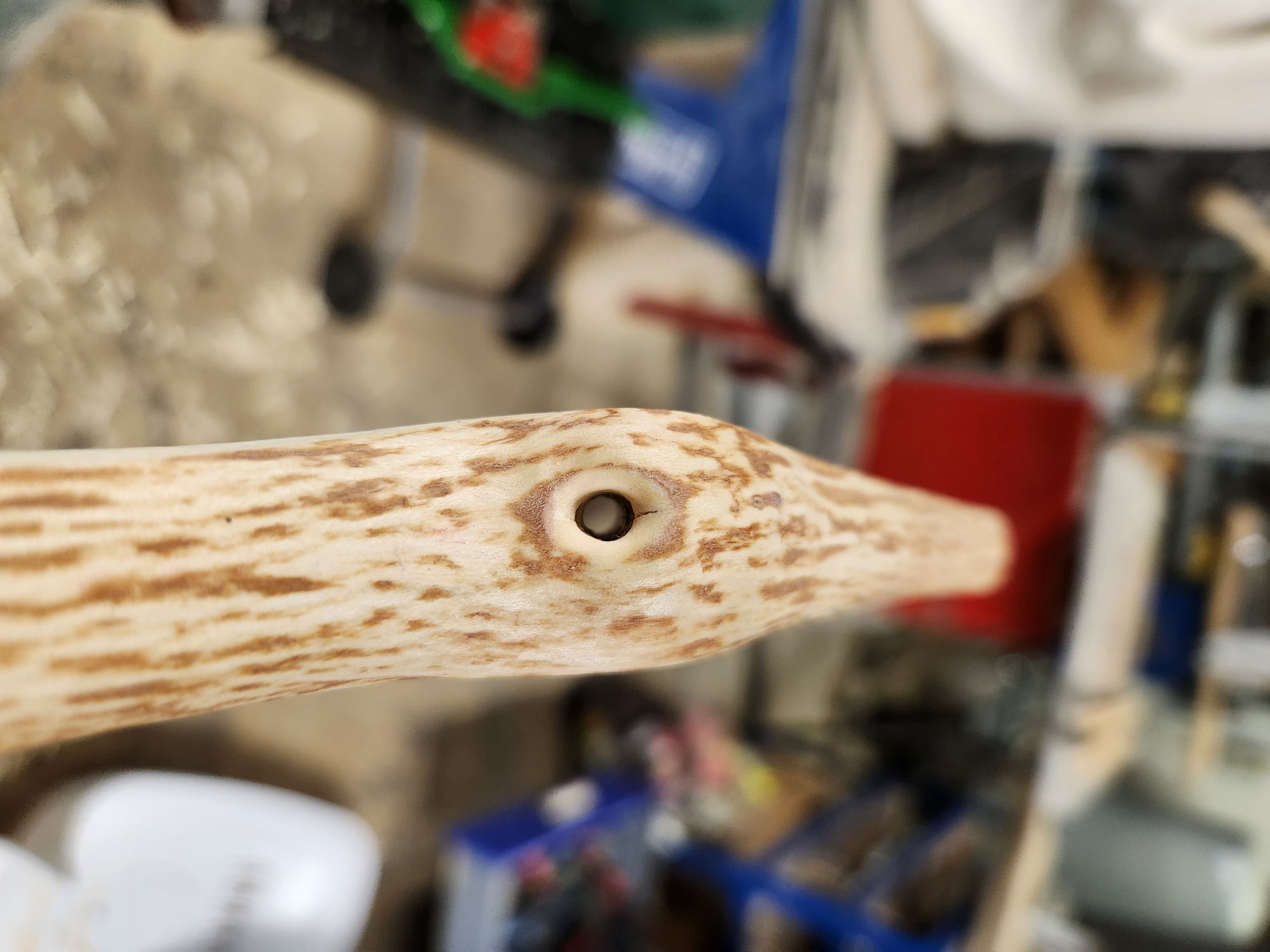

Heute hab ich schon mal einen Dicken- und Breitentapper nahe ans Endmaß erzeugt und den Ast ausgebohrt. Neben dem Ast ist ein Riss aufgetaucht, der macht mir aber keine Sorgen, der Bereich bleibt ja sowieso steif. Aktuelles Gewicht: 403g
Sehnenlage gefällt mir
Der kleine Riss
Der kleine Riss

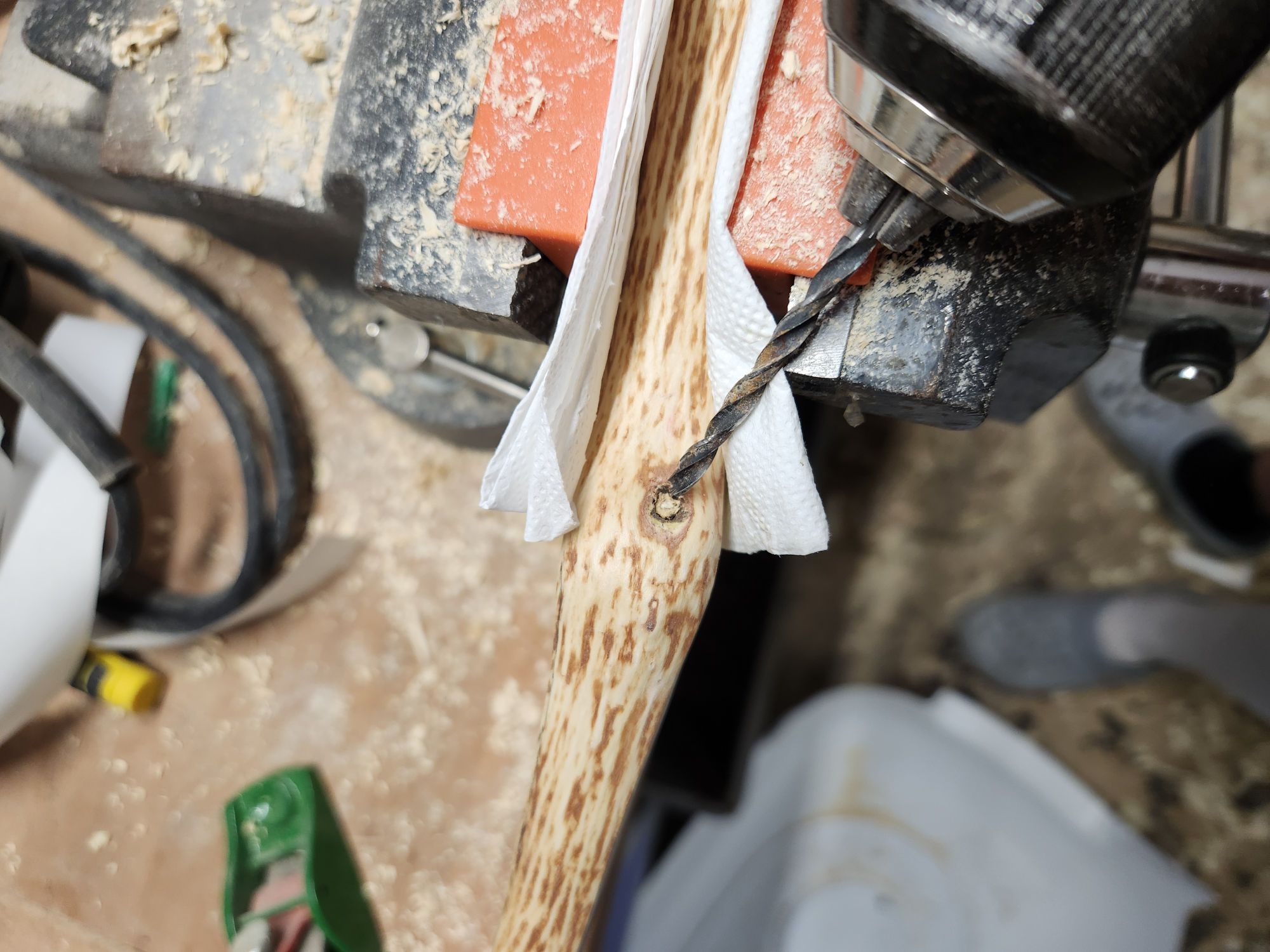

Fürs Tillern hab ich bis jetzt nur einen Schweifhobel und eine Halbrundfeile benutzt.

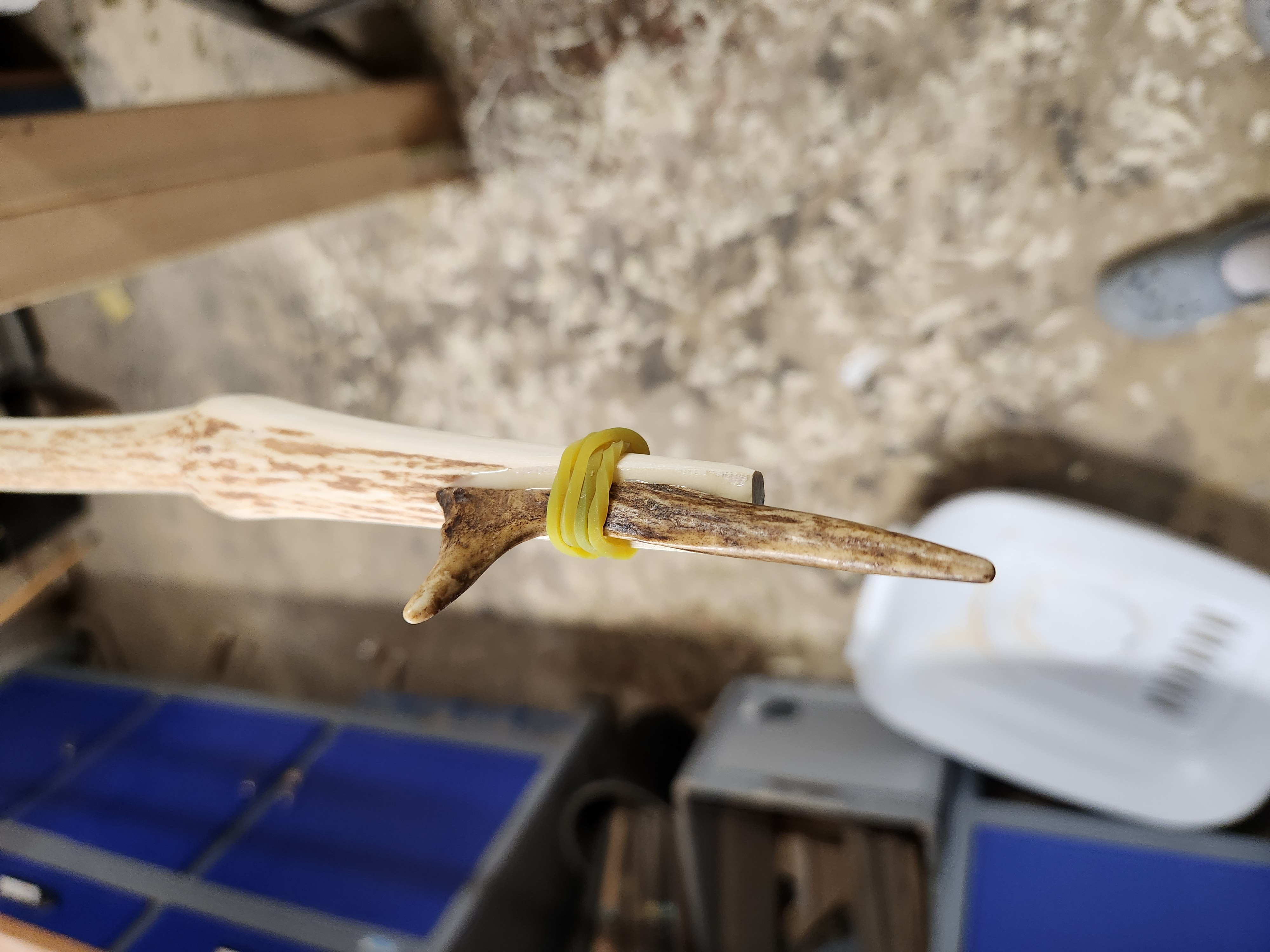

Ich hab dem Bogen gerade Overlays verpasst. Ich würde ja gern die Optik so natürlich wie möglich lassen. Denkt ihr dass die Kante vom Geweih zu scharf ist oder kann ich die so lassen?
fka
Beiträge: 1000
Hat gedankt: 95 Mal
Hat Dank erhalten: 83 Mal
Re: Saplingbow 18, Bogenbas, Hartriegel
Beitrag von fka »
Sieht ziemlich scharf aus, also optisch und technisch ^^
Wenn die Auflagefläche weniger als 2mm ist, würde ich mehr abrunden.

Eh wer covert hier meine Geweihenden :D

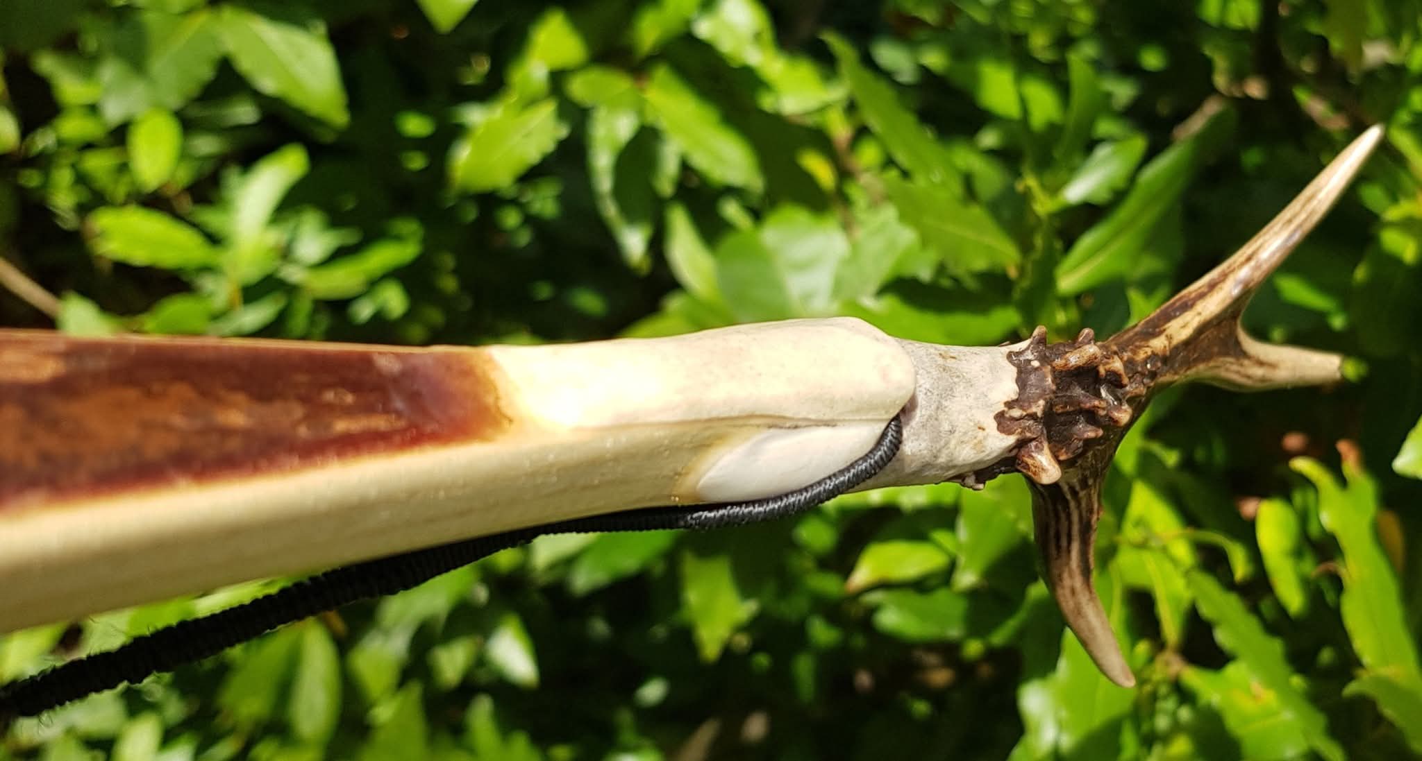

Ich liebe Geweih an den Enden...🥰
Beitrag von Benedikt »
Glaub net, dass das ner Sehne was macht. Kannst ja am Anfang regelmäßig kontrollieren oder das Öhrchen nochmal wickeln (musst du bei fläm. Spleiß halt schon beim Bauen machen).

MrCanister123 hat geschrieben: 13.01.2026, 10:35 Eh wer covert hier meine Geweihenden :D
Ja, Geweih am Wurfarmende hast ja du erfunden 😂

Benedikt hat geschrieben: 13.01.2026, 11:57 Glaub net, dass das ner Sehne was macht. Kannst ja am Anfang regelmäßig kontrollieren oder das Öhrchen nochmal wickeln (musst du bei fläm. Spleiß halt schon beim Bauen machen).
Üblicherweise mach ich bei meinen Fastflights sowieso ein paar Stränge Dacron bei den Öhrchen mit rein. Sieht schön aus wenn man ne andere Farbe nimmt und entlastet den Bogen. Ja ich glaub so werd ichs machen. Das Geweih erstmal so lassen und ein Auge drauf haben.

Bogenbas hat geschrieben: 13.01.2026, 13:11
Kommt bei meinen Kund*innen ganz gut an... mein Hund ist zwar schneller am Ziel als der Pfeil, aber für Bereiche wie Schiessen im Garten auf kurze Entfernung oder zur Meditation steht Pfeil Geschwindigkeit nicht im Vordergrund...😊

@benzi: Ja krass, da hast dus ja auf die Spitze getrieben ;D
