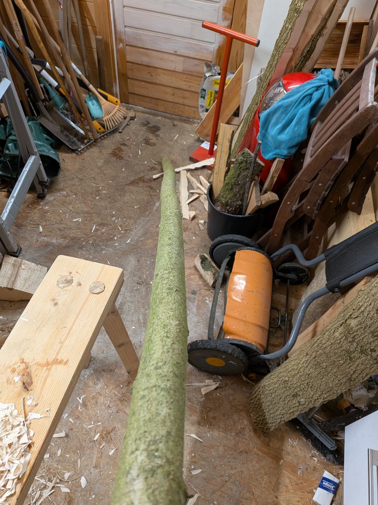

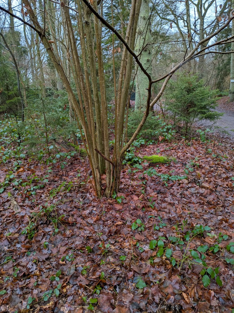

Ziel ist es nach 10 Jahren mal wieder einen Bogen zu bauen! Also einfach starten mit Hasel:
Da stand er
Da ist er ab!
So sieht's aus, relativ gerade.
Die andere Seite noch gerader, ich denke das oben wird der Bauch

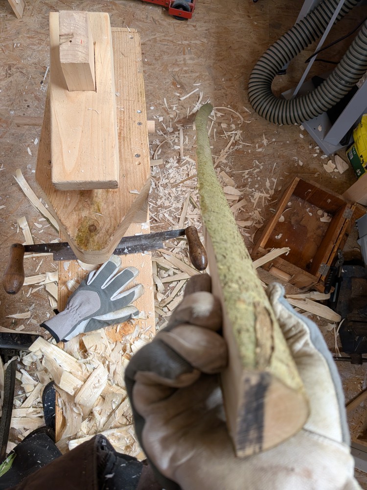

Sehr dünne Jahresringe, 5,5cm bis 4,5cm Durchmesser

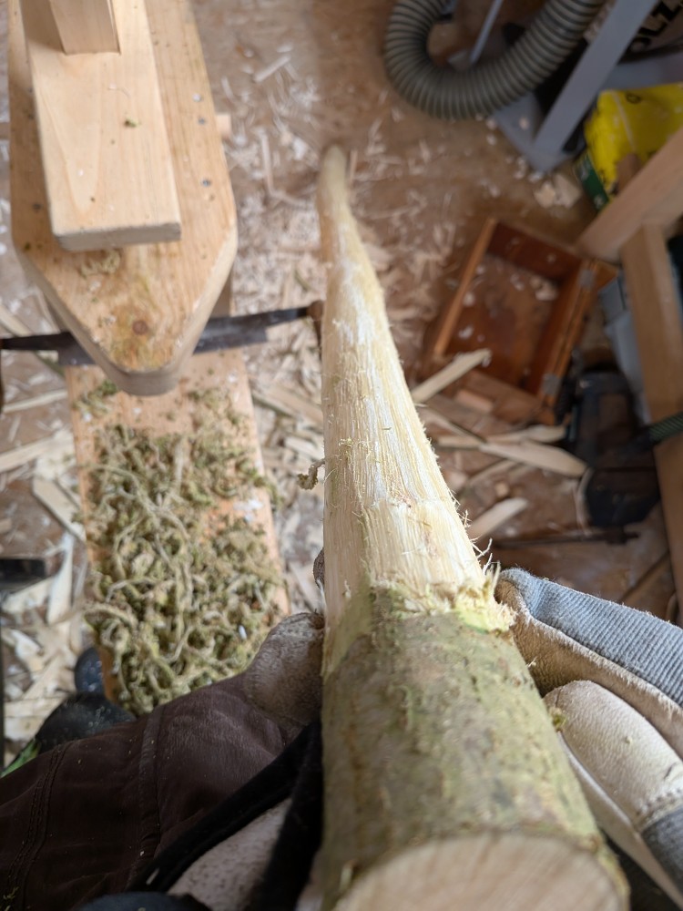

Einmal Rinde runter, am Ende 5 cm stehen lassen in der Hoffnung, dass es dadurch weniger reißt.
Auf den Markkanal runtergearbeitet.
Dabei ist mir recht starker Drehwuchs aufgefallen, deswegen lasse ich ihn jetzt erstmal so trocknen, mal schauen ob er sich irgendwie verzieht.
