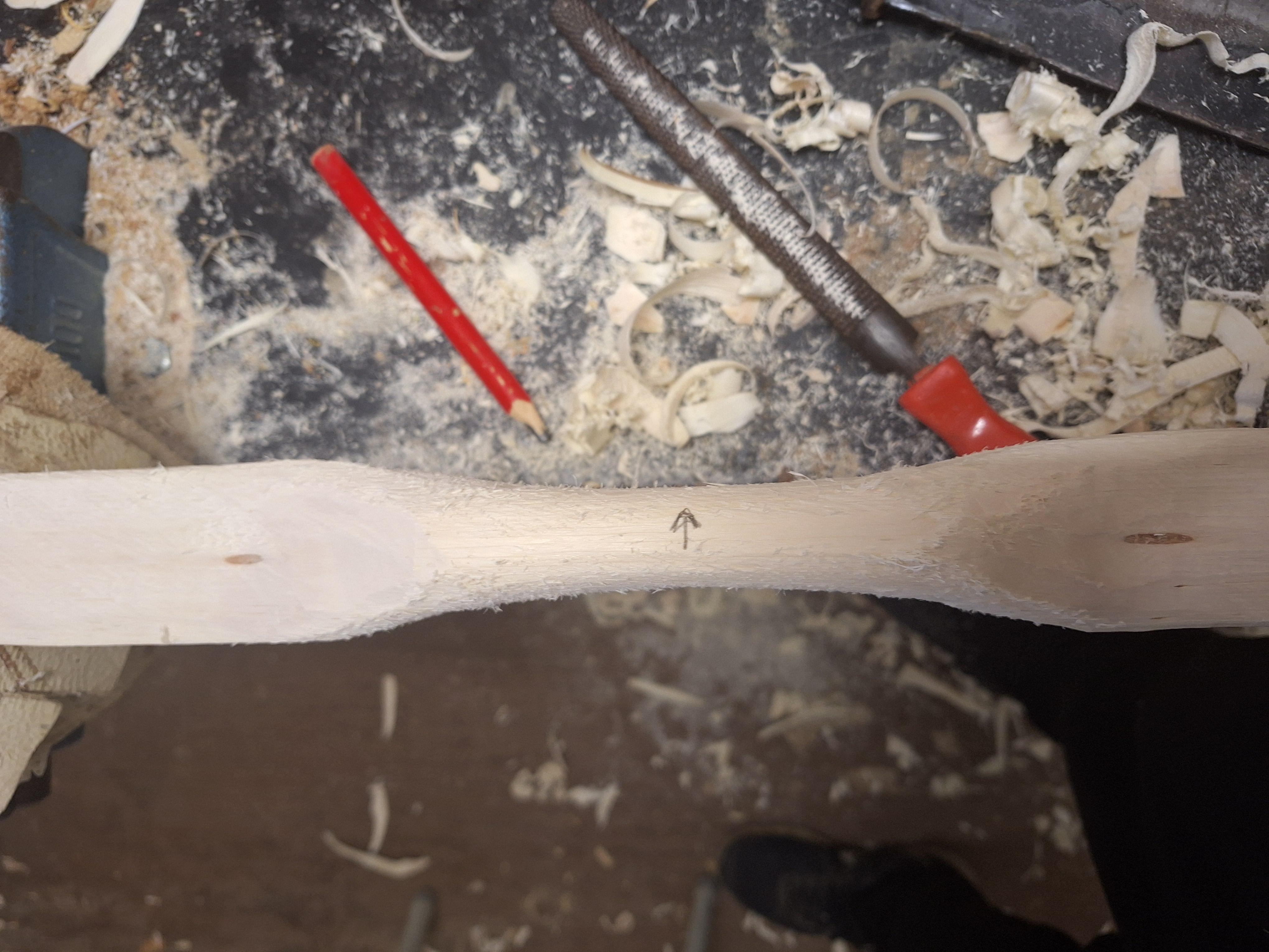

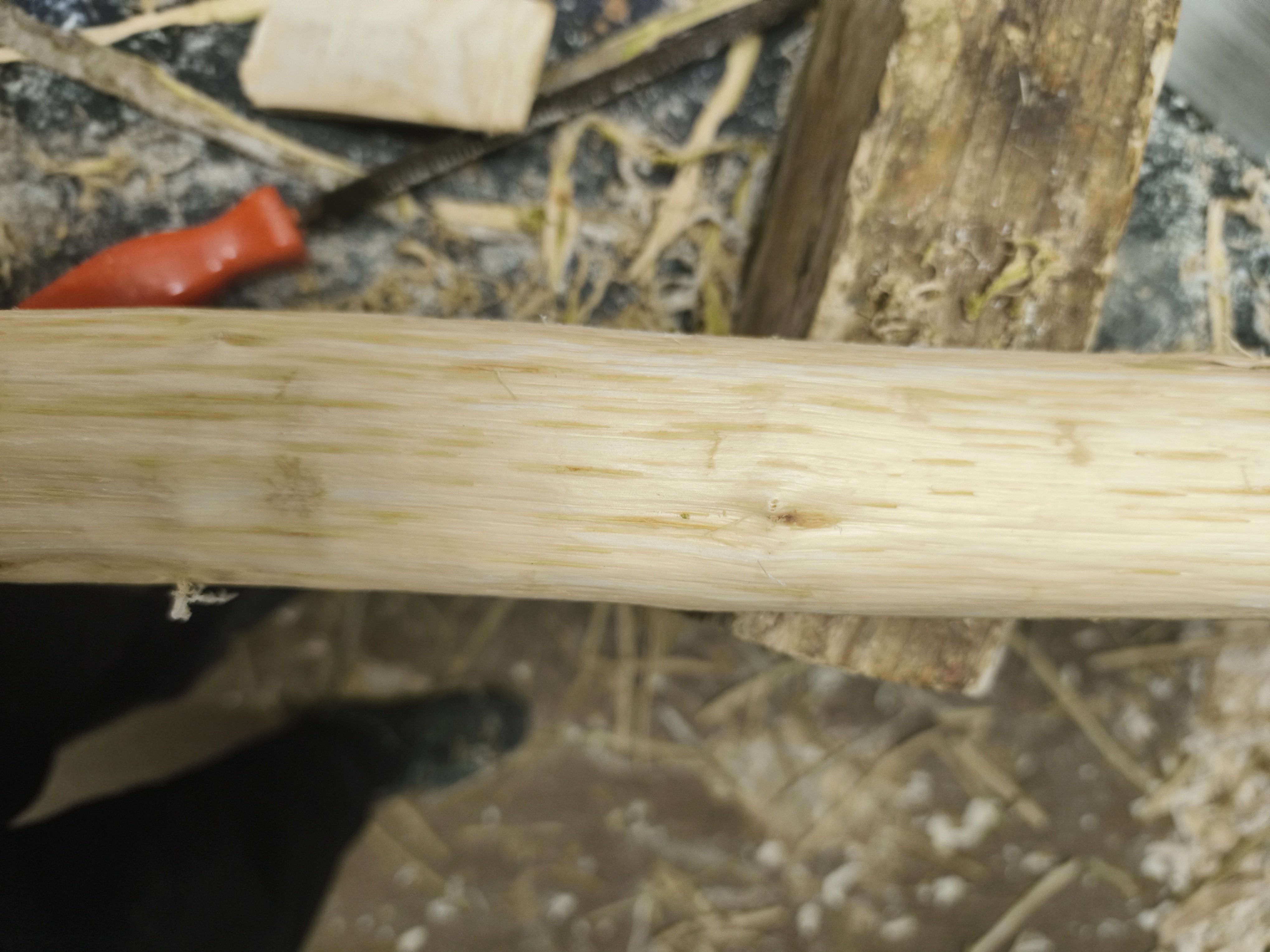

Kleine Waldelfen, die versuchen, unter dem Bast Schneeflocken ins Holz zu schnitzen? :D
Unmöglich zu sagen, ohne den live zu sehen, bzw. ihn auch an seinem Standort gesehen zu haben etc. pp.....

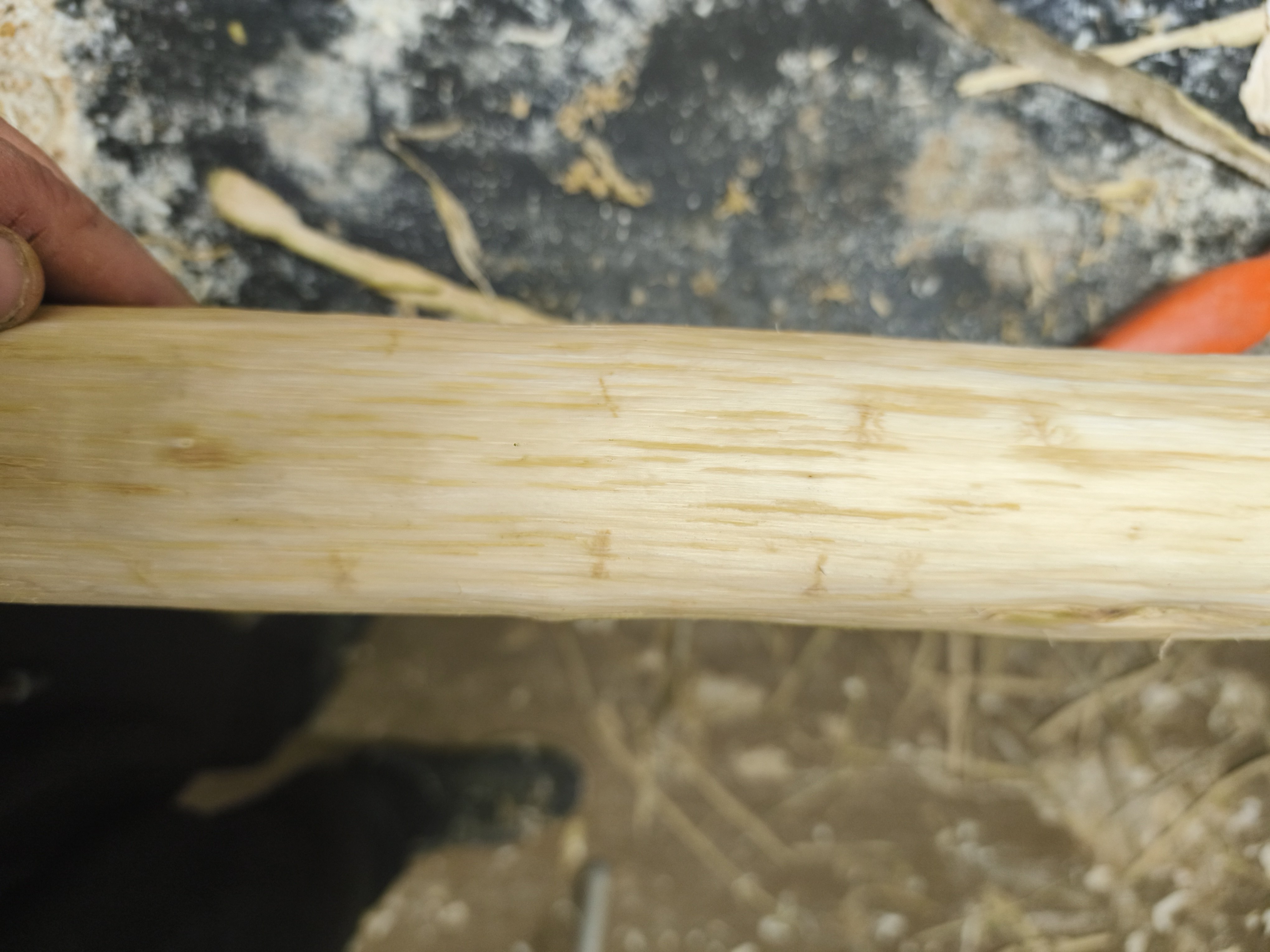

Ist schwierig da was zu erkennen, grüne Hölzer sind halt extrem empfindlich.
Bei Hasel ist dass aber sicher unbedenklich, wenn der Bogenrücken am Schluss schön geglättet ist.
Hasel ist sehr zugtolerant, ich dagegen bin sehr empfindlich auf Zug ;D
Vermutlich berufsbedingt.

ja weiß ich dass Hasel sehr gut mit Zug kann aber die Stellen sehen teilweise aus wie quere Schnitte, ganz komisch

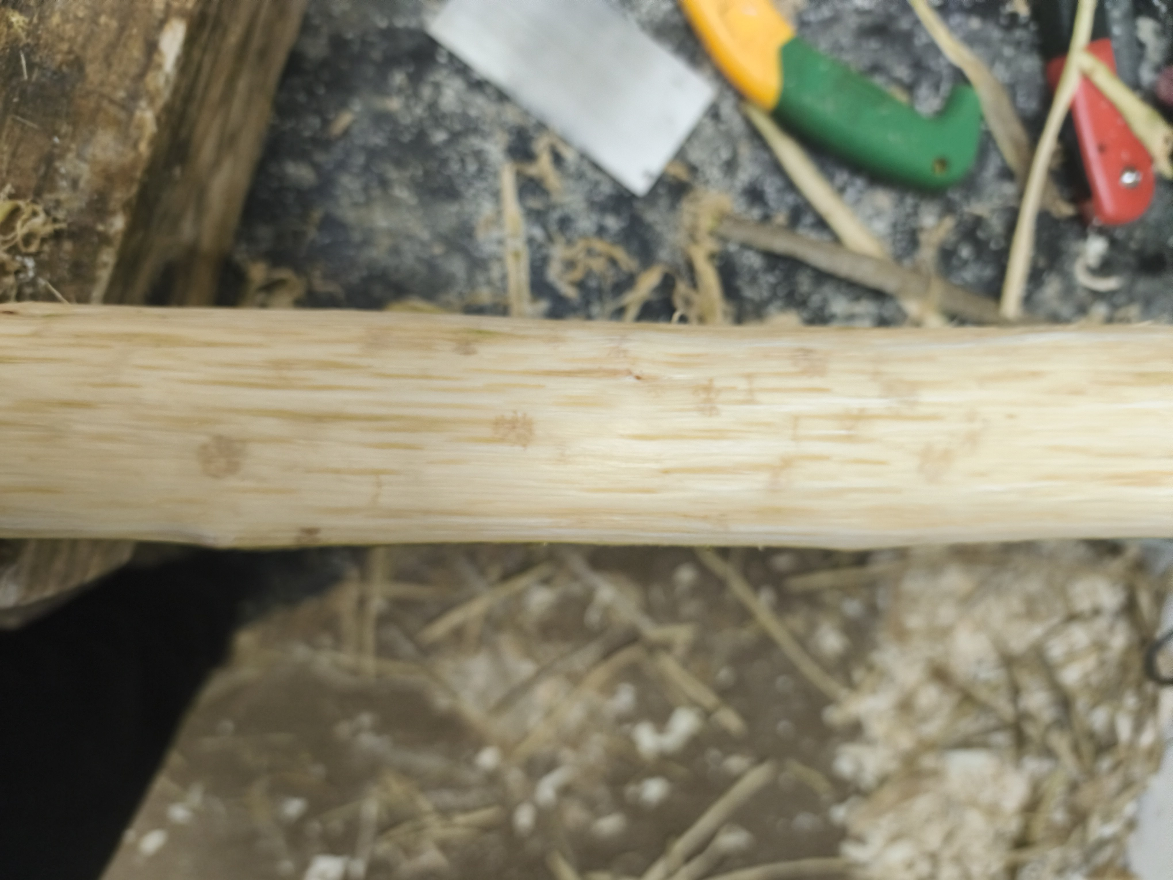

Hasel:
Biegen im Griff hat nix gebracht, vermutlich noch bissle zu viel Holz.. hab nochmal was weggeraspelt und köchle ihn jetzt nochmal ne Stunde.

Falls du dich noch erinnerst, ich hatte auch mal einen mit den selben komischen Stellen. Ich kann aber noch immer nix dazu sagen weil bei mir ja keine Bögen fertig werden ;D liegt noch bei den 10 anderen begonnenen Bögen.

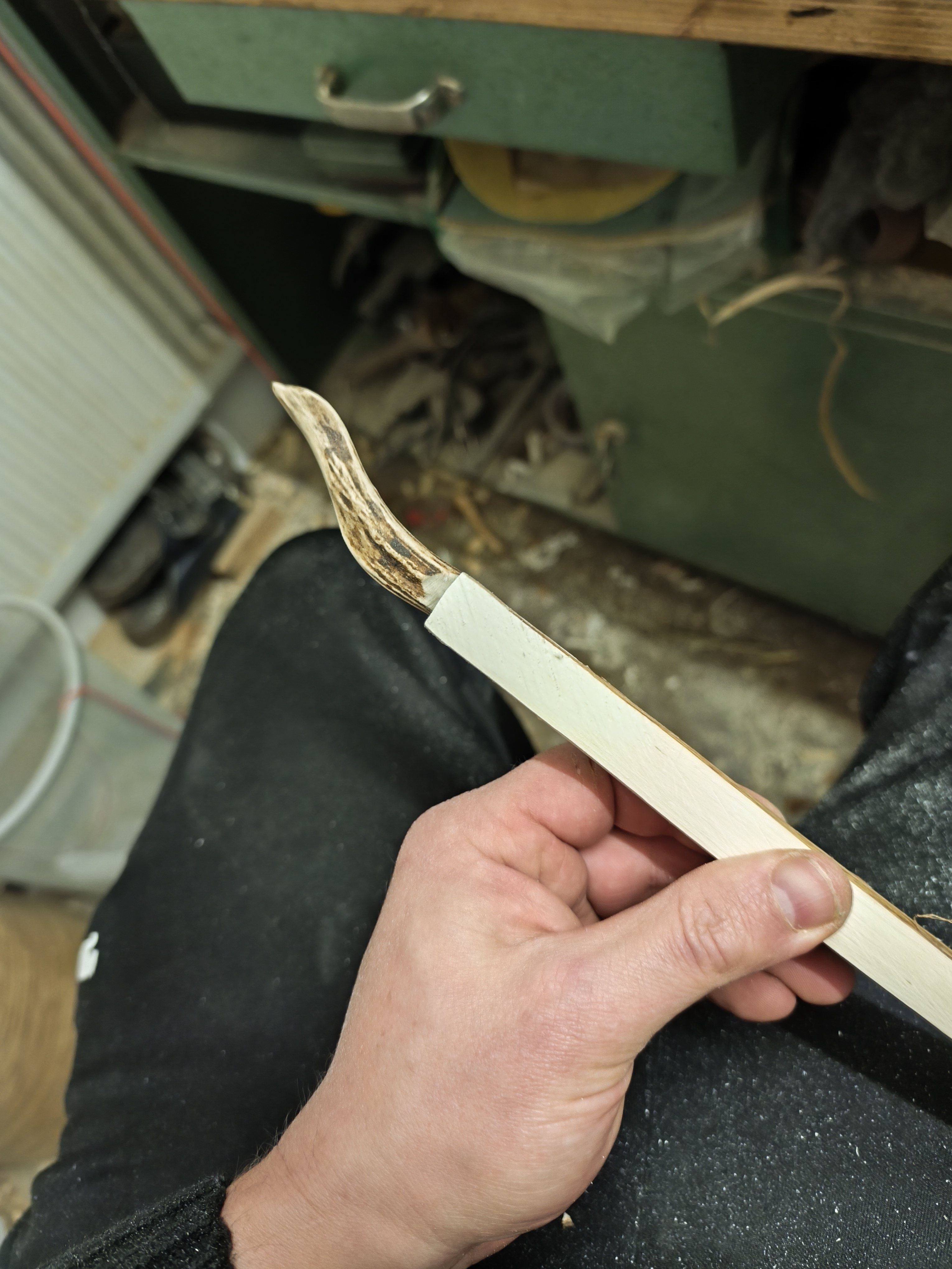

Hasel:
nach dem zweiten mal 1std überm Wasserdampf konnt ich die Sehnenlage korrigieren, sieht jetzt besser aus.
Wiegt jetzt 850g und kommt ins beheizte Wohnzimmer.

Warum haste net einfach rumgedreht? Ich nehm ein bisschen außermittige Sehnenlage immer gern mit, wenn möglich.
@Benzi: öhm klar, warum nich? :D
Beiträge: 1540
Hat gedankt: 64 Mal
Hat Dank erhalten: 101 Mal
Re: Saplingbow 18, MrCanister, Apfel, Hasel
Benedikt hat geschrieben: 14.01.2026, 13:52 Warum haste net einfach rumgedreht? Ich nehm ein bisschen außermittige Sehnenlage immer gern mit, wenn möglich.
Mittig ist mir immer am liebsten, dann kann man ihn als LH und RH gut schießen

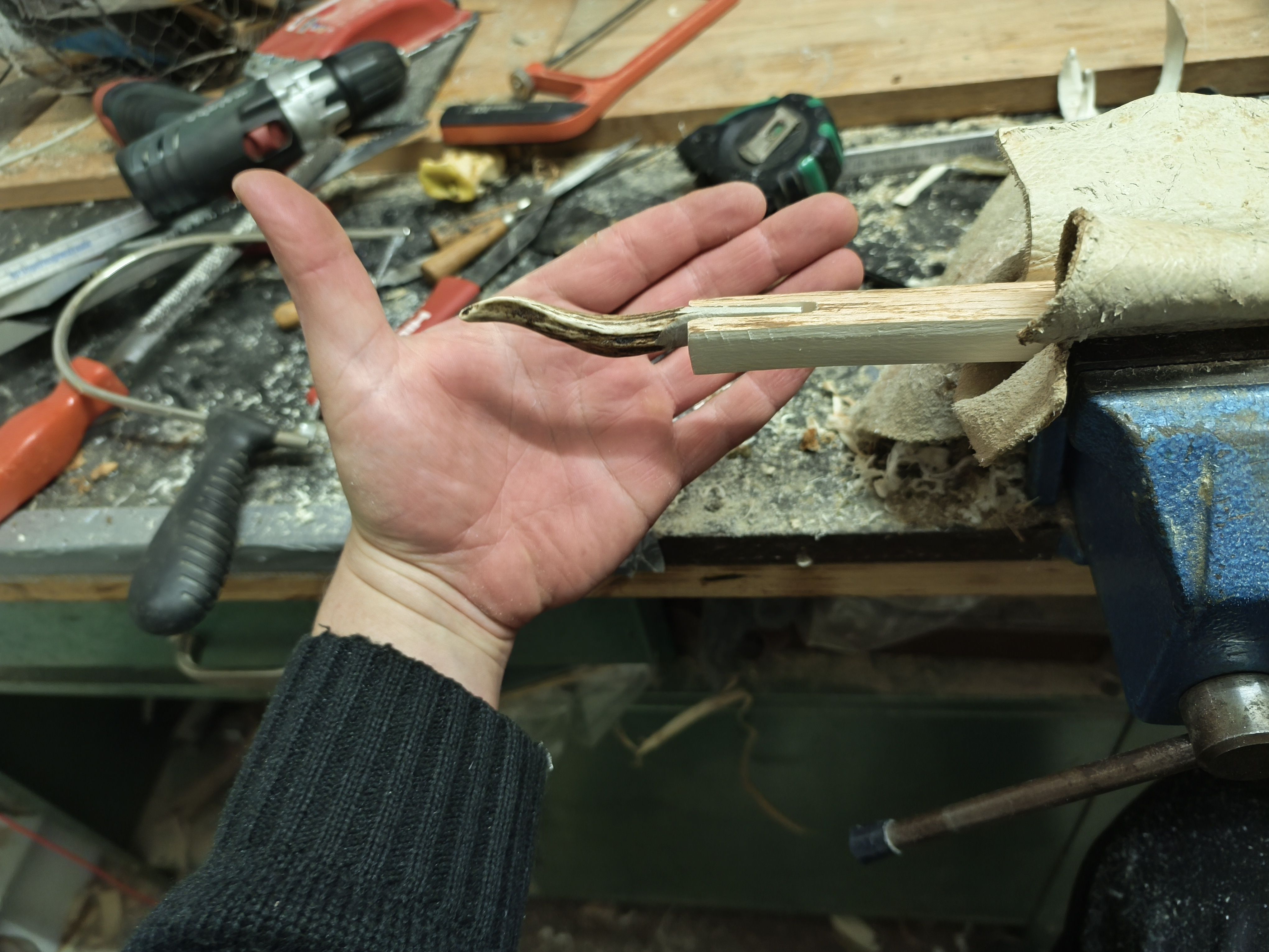

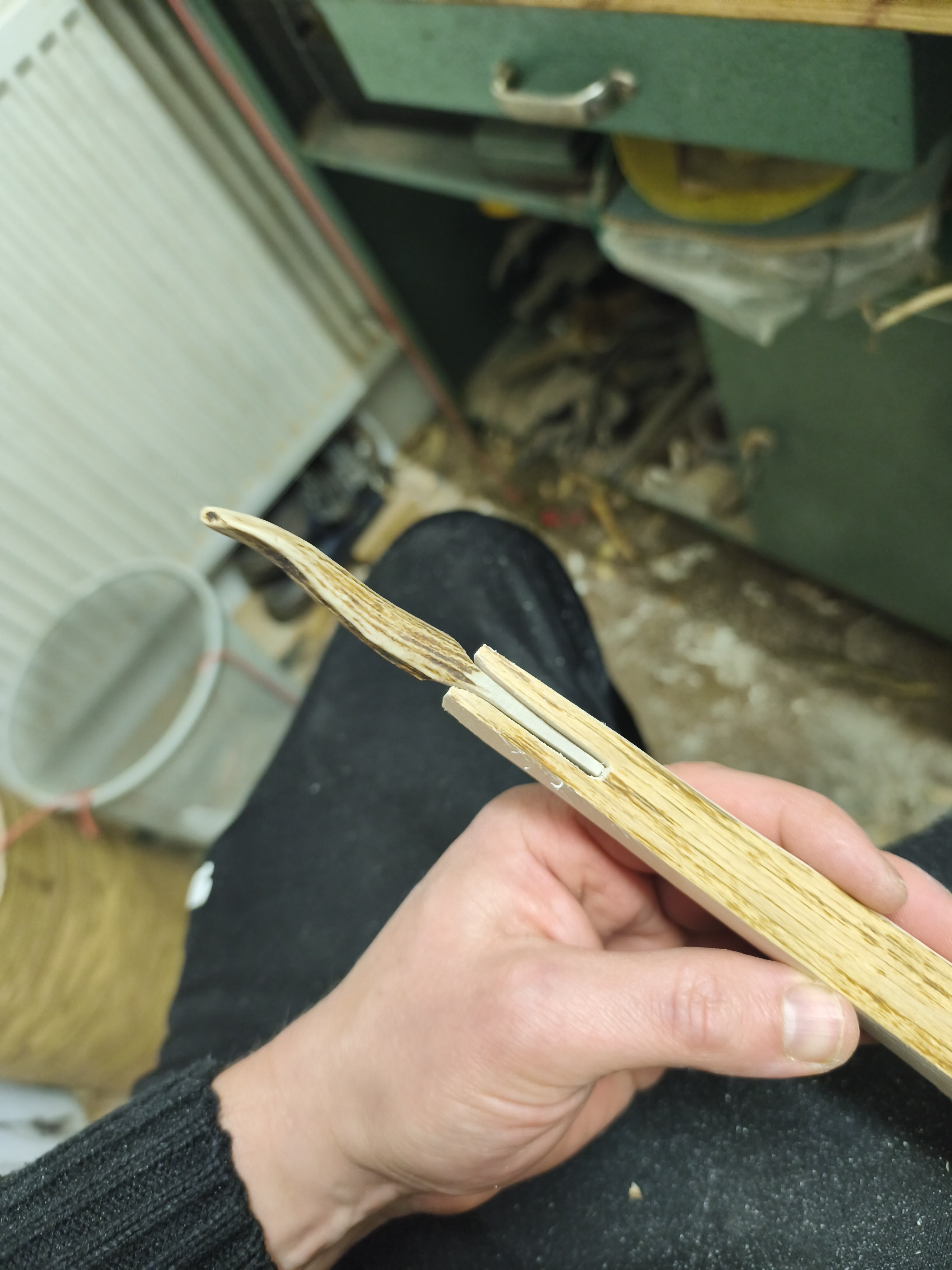

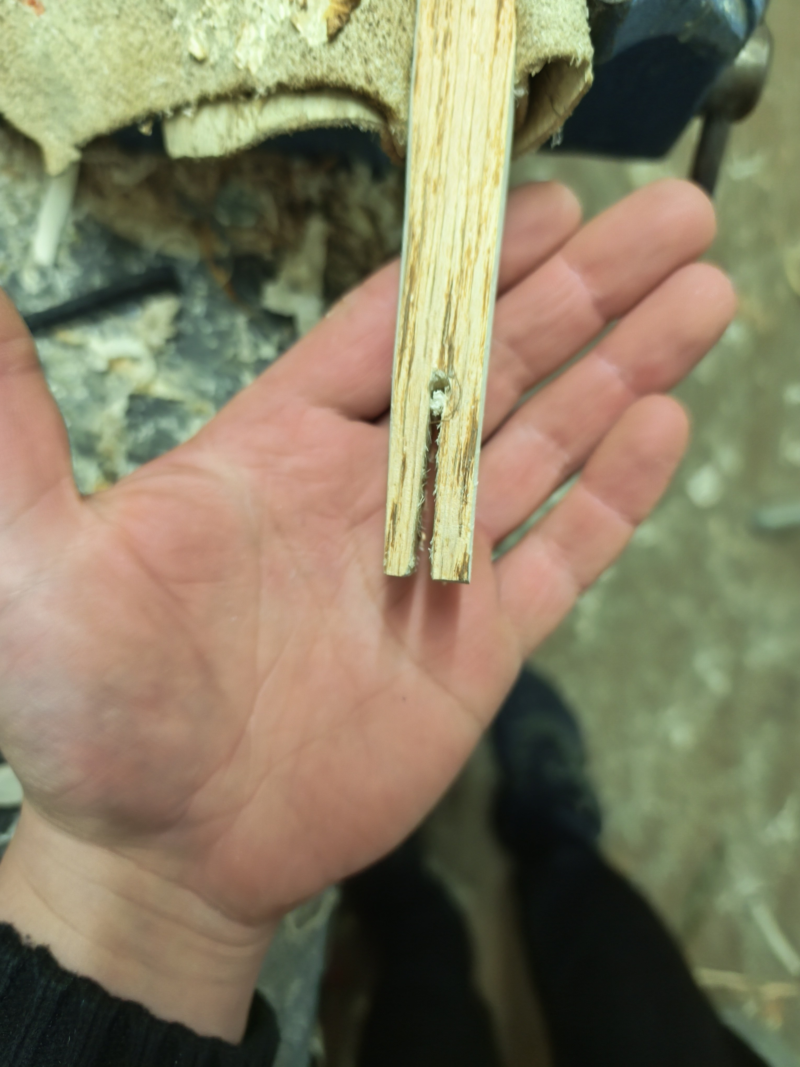

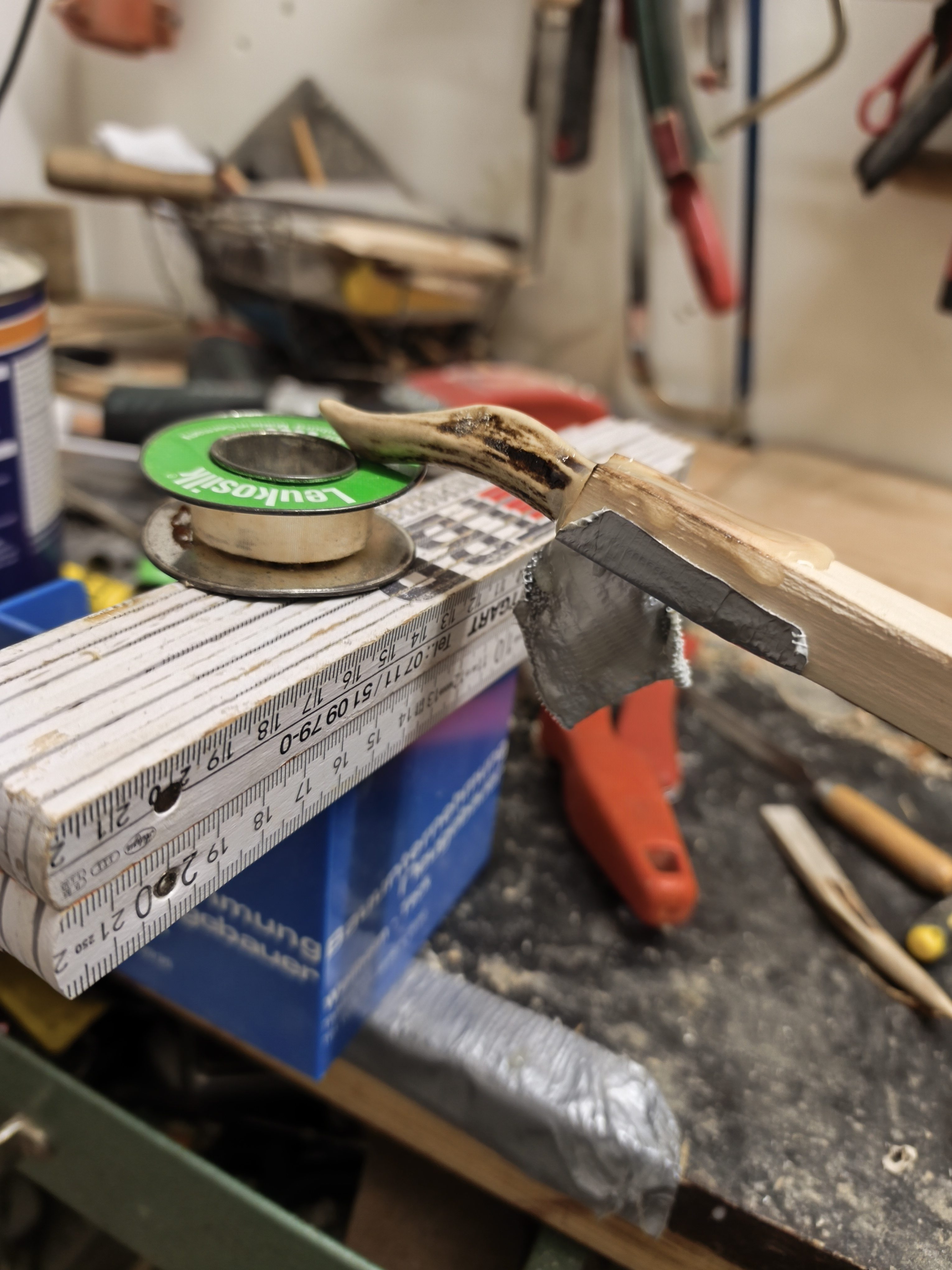

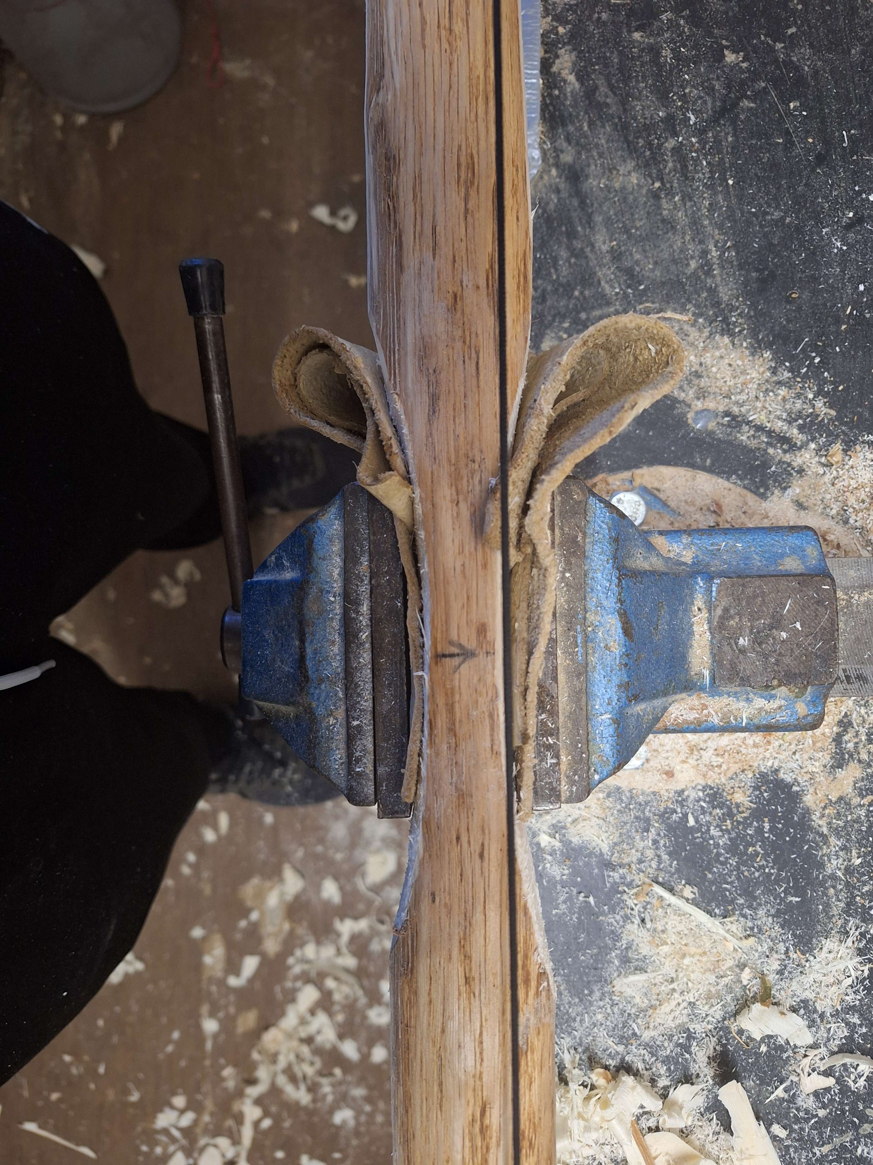

Hasel:
Gewicht liegt jetzt bei 854g bei 190cm.
Hab mich heute an das erste Inlay grob gesägt, ewig zurecht geraspelt anschließend reingeklebt.
dabei eine seite mit Klebeband "abgeschalt"
bin gespannt wies ausgepackt und zurechtgefeilt aussieht.

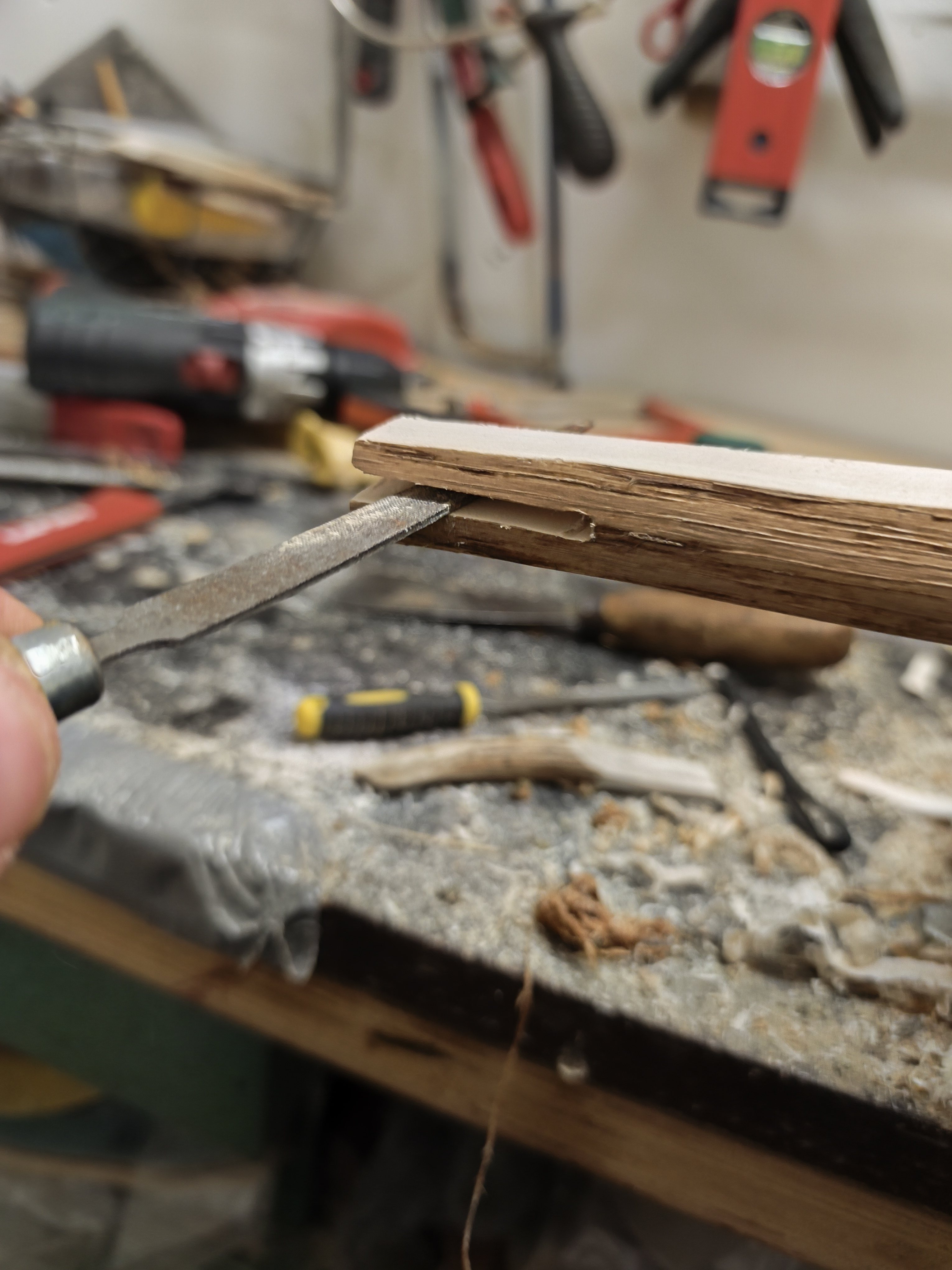

eingesägt
eingesägt
mit der Minifeile
mit der Minifeile
2k reingeföhnt und unten mit klebeband abgeschalt

Warum hast keinen V-Spleiss gemacht?
Beiträge: 1540
Hat gedankt: 64 Mal
fatz hat geschrieben: 14.01.2026, 20:00 Warum hast keinen V-Spleiss gemacht?
wollt mal was anderes ausprobieren

MrCanister123 hat geschrieben: 14.01.2026, 19:57 bin gespannt wies ausgepackt und zurechtgefeilt aussieht.
Das Potenzial lässt sich erahnen, ich finds super!
Was hast du mit den Kerben links und rechts vor, fallen die weg oder willst du noch wickeln?
Beiträge: 1540
Hat gedankt: 64 Mal
Welche Kerben meinst genau? Die für die spätere Nocke? Hier hab ich eigentlich nur vor die Kerbe/Nocke am Bogenrücken zu machen, aber mal schauen :)

das ist feige, die Kerbe gehört am Geweihende!, übrigens erinnert mich das an eine Kerze mit Flamme, sehr weihnachtlich ;)
