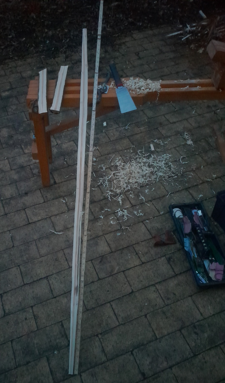

Rose: Gewicht heute 567g also 20g Verlust zu Gestern Abend.
Hab heut mal was am Dickentaper gemacht.
Das ganze fühlt sich bis jetzt eher wabbelig an, weshalb ich auf 62" gekürzt habe und nun doch noch den noch vorhandenen Abschnitt vom Stämmchen gespalten und entrindet habe, um vielleicht einen kurzen steifen Griff aufzubauen.
Meint ihr, der Stave könnte noch zu feucht sein? Oder ists die Form mit dem Deflex? Oder docv das Holz?
Ich mach mir etwas Sorgen, dass ich damit nicht auf 30# komme. Er ist knapp 2cm dick und 3,5cm breit am Griff. Das reicht doch normalerweise für 40#+???

Du hast gestern erst die Rinde entfernt. Gib ihm noch mehr Zeit zum trocknen.

Noch nie an ner Rose geschnitzt, aber gefühlsmäßig brauch das glaub schon wesentlich mehr Fleisch fürs selbe Zuggewicht. Würd aber auch erstmal weiter trocknen lassen. In welcher Umgebung is das 20g/24h passiert?

Rose ist leider nicht sonderlich steif. Hatte da auch mal einen gebaut der als hasel sicherlich um die 40-45# gehabt hätte. Hatte aber nur um die 30# und ist beim tillern bei 28" über den rücken geradezu explodiert
- fka
- Beiträge: 913
- Hat gedankt: 63 Mal
- Hat Dank erhalten: 56 Mal
Re: Saplingbow 18, Indie12, Pfaffenhütchen, Heckenrose
So wie ich das sehe, ist deine rose aber besser als meine damals. Bei dir erkennt man Jahresringe, bei meiner damals eher nicht. Da hat sich eigentlich nur früh- an Frühholz gerreiht. War relativ erstaunt, dass er erst bei 28" gebrochen ist

Hm, ja, so wie fka das beschreibt ist auch mein Eindruck. Aber ja klar, ist noch gut Wasser drin, die 20g sind im mässig warmen Innenraum bei niedriger LF diffundiert.
Backing mag ich nicht machen, das muss so gehn. Maximal kommt noch Kirschrinde drauf.
Ende flippen ist geplant ja.... und Bauch rösten, wenn sie nicht steifer werden will.

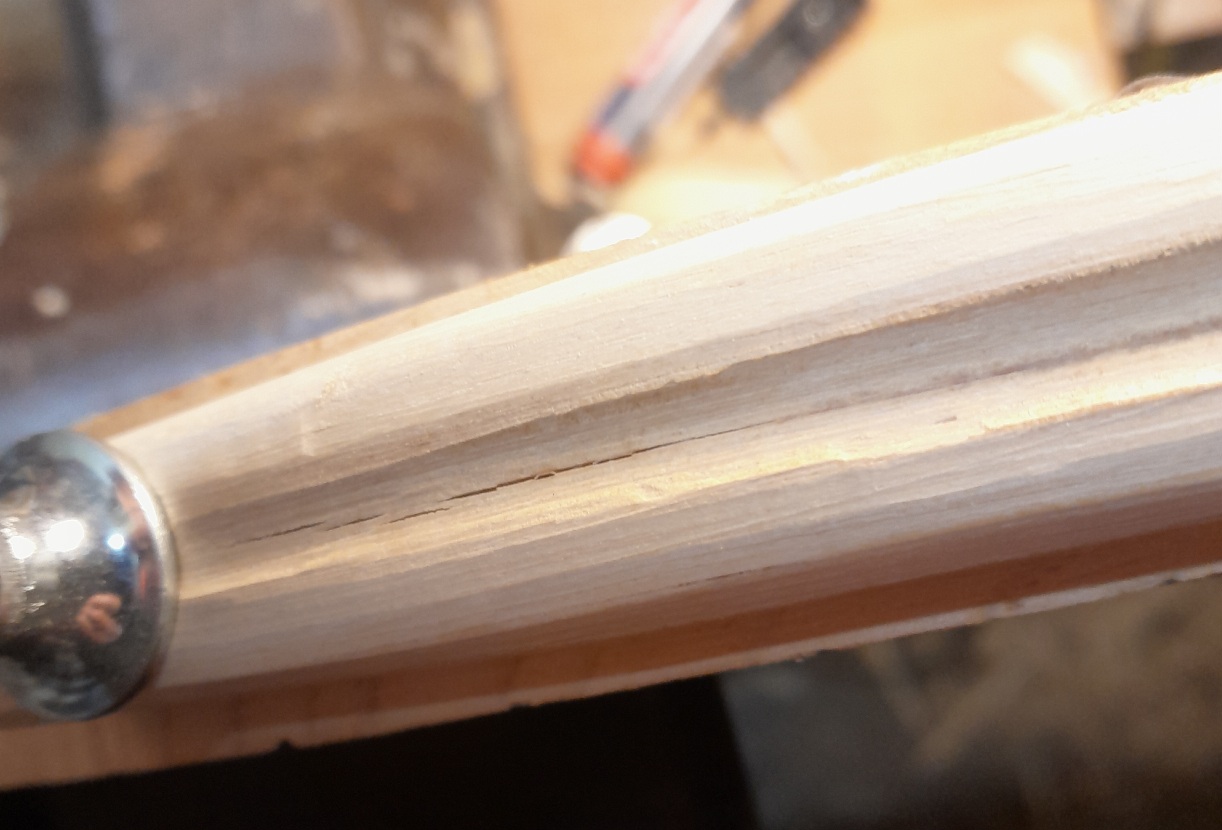

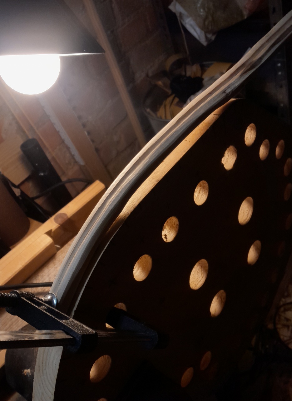

Grad noch die Enden geflippt.
An einem Tip ging das wunderbar, als hätte das Holz nur auf die neue Form gewartet... nur ein paar Längrisschen in der Markkanalrinne.
Am anderen Ende liefs dann so, wie ich das gewohnt bin: erst tut sich was, aber nicht genug. Dann tut sich nix mehr. Dann drück ich ein klitzekleines bisschen nach. Dann entsteht ein hässlicher Querriss. Dann fön ich Epoxy rein, steck ein paar Spänchen rein und hoffe, dass mans nicht zu dolle sieht.

Welche Art der Hitze Zufuhr?
Liebe Grüße
Liebe Grüße
- Beiträge: 867
- Hat gedankt: 77 Mal
- Hat Dank erhalten: 103 Mal
Mit HLP. Schon klar, wär mit Dampf nicht passiert, aber es geht bei so vielen gut mit der HLP, ich muss das einfach mal üben. Beim Dämpfen und kochen stört mich der ganze heckmeck, da müsste ich meine halbe Kellerwerkstatt in die Küche schleppen... kurzum, ich bin ne faule Sau, daran liegts.
