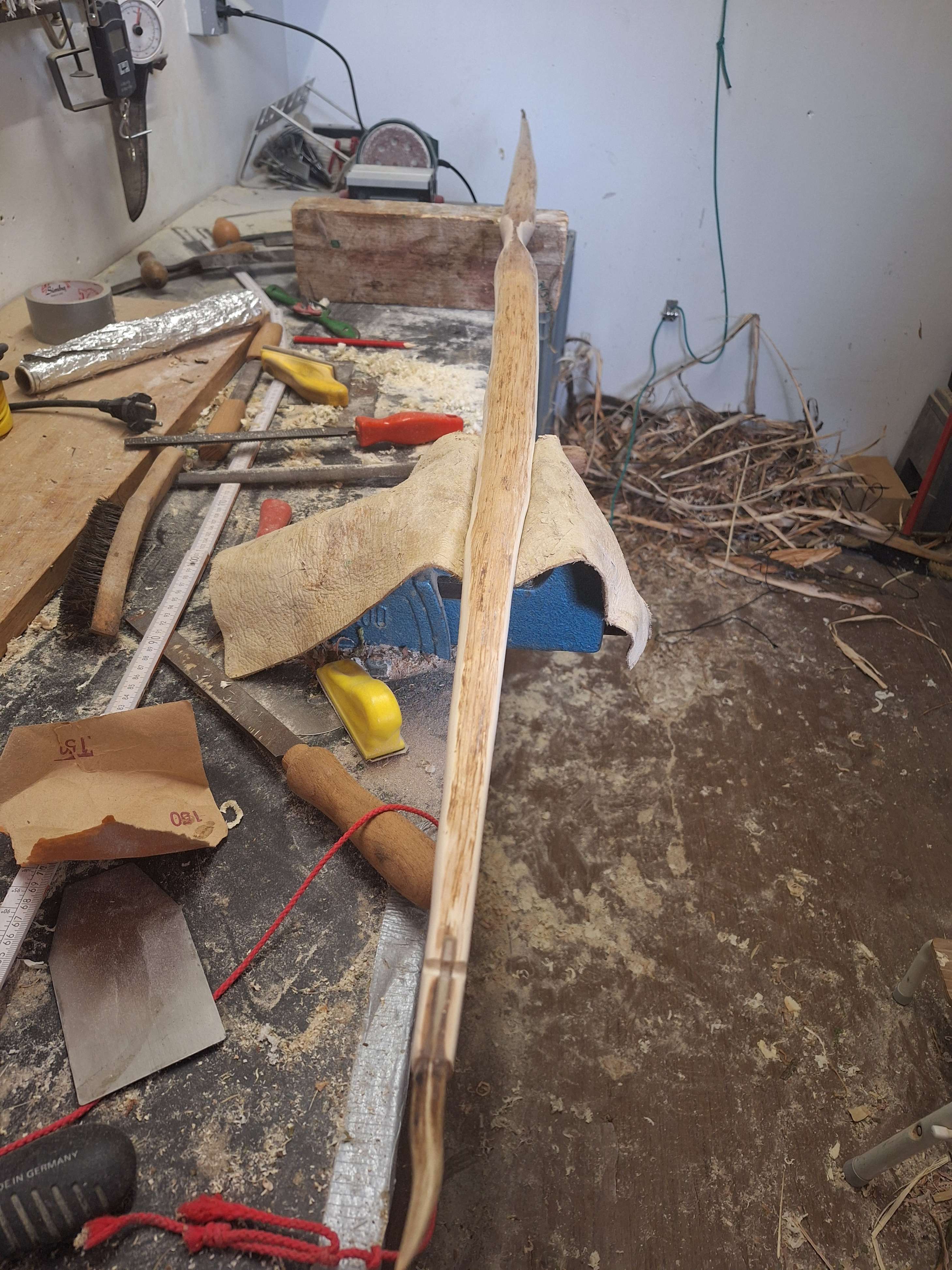

Apfel:
hat in den letzten Tagen 90g verloren. lag jetzt bei 744g.
Sehnenlage war ja optimal..WAR.. ist leider wieder zurückgekrochen. aber ich werd ihn jetzt mal so lassen.
wenn er sich beim Tillern dann fast verdreht und rumschnappt muss ich ihn nochmal dämpfen.. Habe ihn heut nochmal geschnappt und die Overlays draufgebappt Hasel:
hab im Bereich der Inlays und Verlängerungen geschliffen und im Schraubstock ein bissl grob getillert ( Bodentiller geht ja ned)

Re: Saplingbow 18, MrCanister, Apfel, Hasel
Hasel:
Bissle geschliffen und im Schraubstock grob getillert.
Habe versucht ihn auszuspannen.. keine Chance.. muss noch ordentlich was wegkratzen bis ich den auf Standhöhe bekomm.
zudem passt die sehnenlage auch nicht mehr.... zum ko****... also wieder gekocht und eingespannt. Apfel:
Overlays grob geschliffen und ihn dann hoch auf die Heizung gelegt
Der Apfel verliert täglich noch 10g. würd ihn gern mal aufspannen aber lieber noch piano
Der Hasel ist jetzt bei seiner Länge von 200cm (inkl den Rehhornenden) bei 630g.
werd mal schauen ob er bis heute Abend noch ein paar Gramm verliert, wenn nicht versuch ich ihn auf Standhöhe zu bringen.
bekomm den Koloss fast nicht aufgespannt

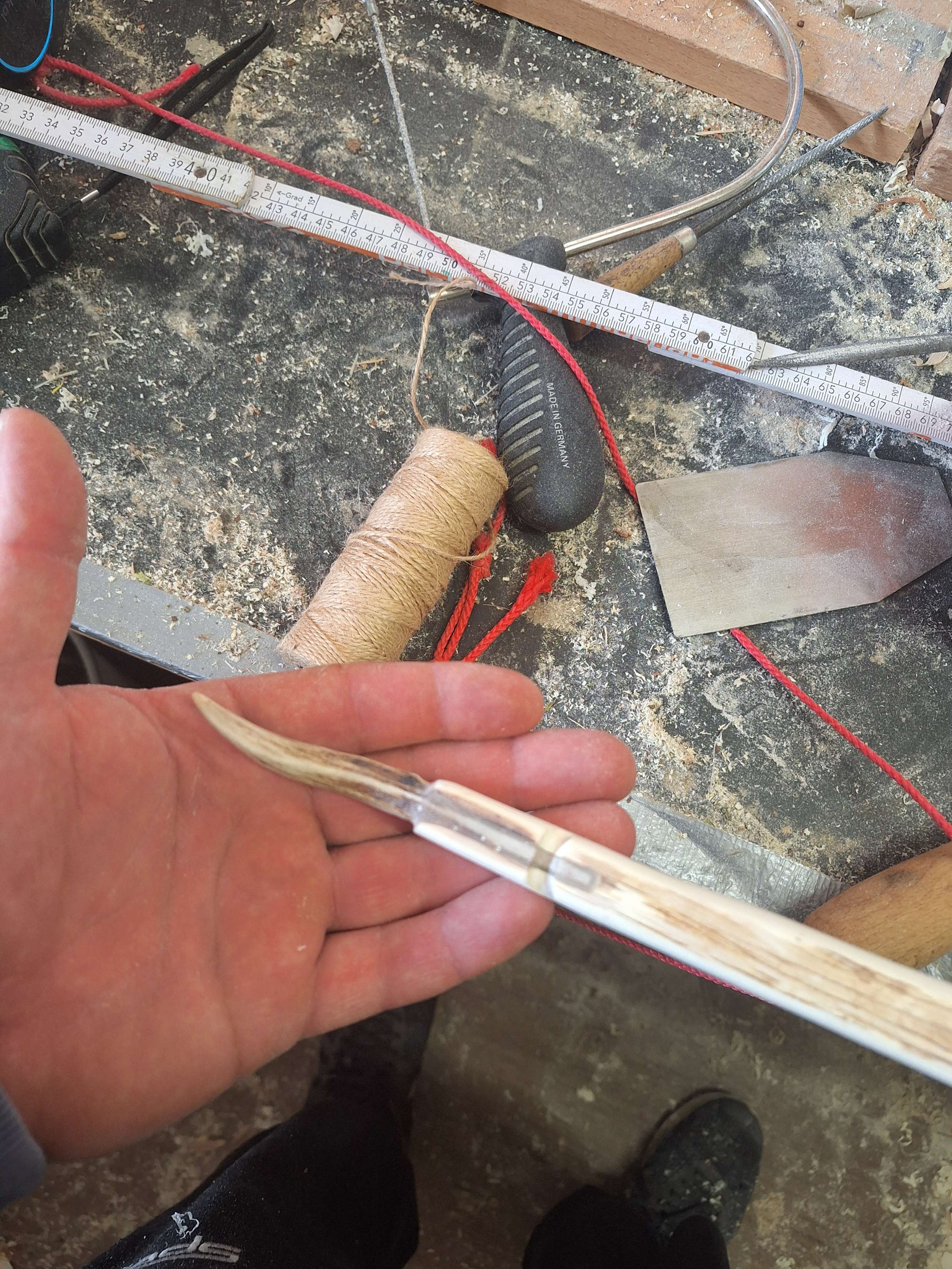

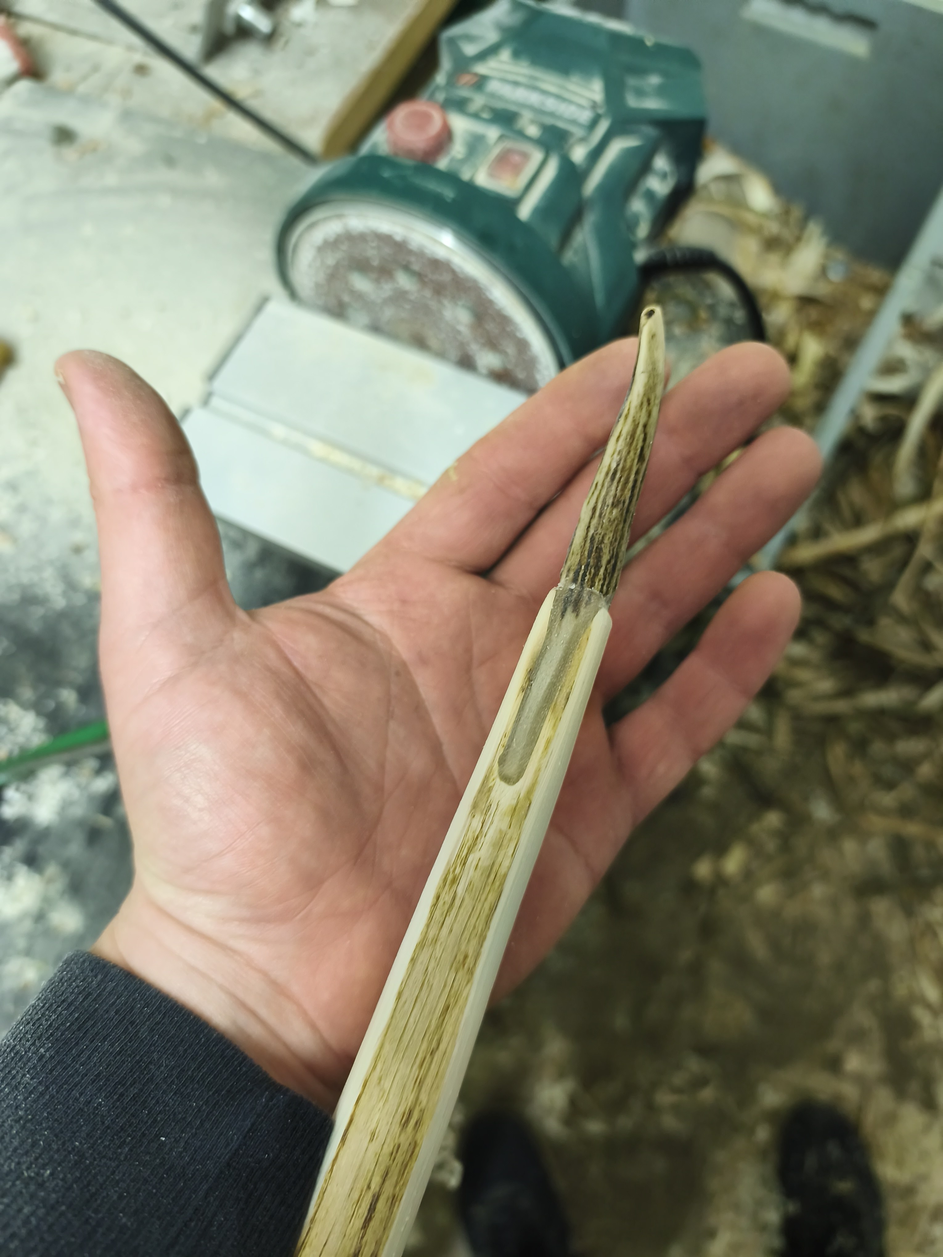

Hmm... Ich hätte den Spleiß nicht mit der Nocke eingeschnitten!
Bei deinem geplanten Zuggewicht und dem Zusätzlichen Gewicht an den Bogenenden, ist die Nocke ein Sollbruchstelle. Zumal Geweih im inneren sehr bröselig ist und nichts hält.
Wenn du Pech hast, dann kommt das Geiweihstück ebenfalls an der Scheibe an.
Ich hätte den Spleiß gewickelt und die Sehne am Geweih ohne Nocken eingehängt

Ok dass ein Geweih innen poröser ist, ist ein Argument... ich habe meine Geweihe so angebracht dass sie seitliche overlays bilden, ich fand die Idee mit dem inlay eigentlich super...
Liebe Grüße
Liebe Grüße

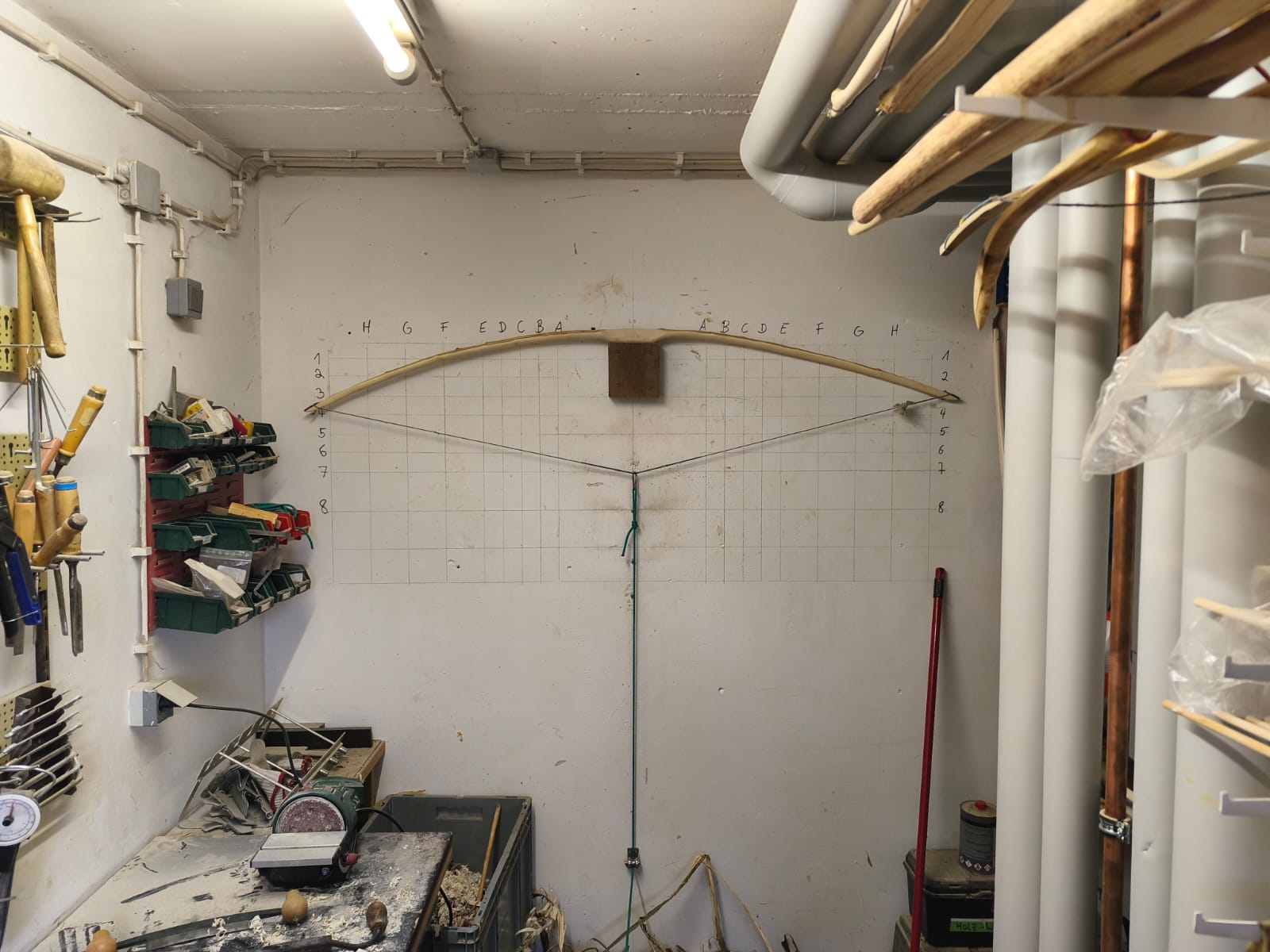

Ich hab den Bogen heute bis 20" getillert.
Die deflexen Enden machens ned einfach..
Bisher 50# bei 20"
Kommt jetzt wieder hoch auf die Heizung
Hasel:
Bisher 50# bei 20"
Ja, und von C-G rechts und von C-F links würde ich den Bogen mehr biegen lassen, lG Stephan
Die Schwachstellen hab ich aufm Schirm.
Der Bereich wo er sich so wenig biegt ist der reflexe Bereich ab C bei beiden WA
Da die Frau übers WE weg ist hab ich weitergewurstelt..
Hasel:
Apfel:
Konnte auch ned die finger davon lassen schon malngrob zu tillern, obwohl er täglich noch Gewicht verliert. Deshalb nur bissle gezogen und beobachtet
Jetzt aber wieder beide ins beheizte
Hasel:
Apfel:

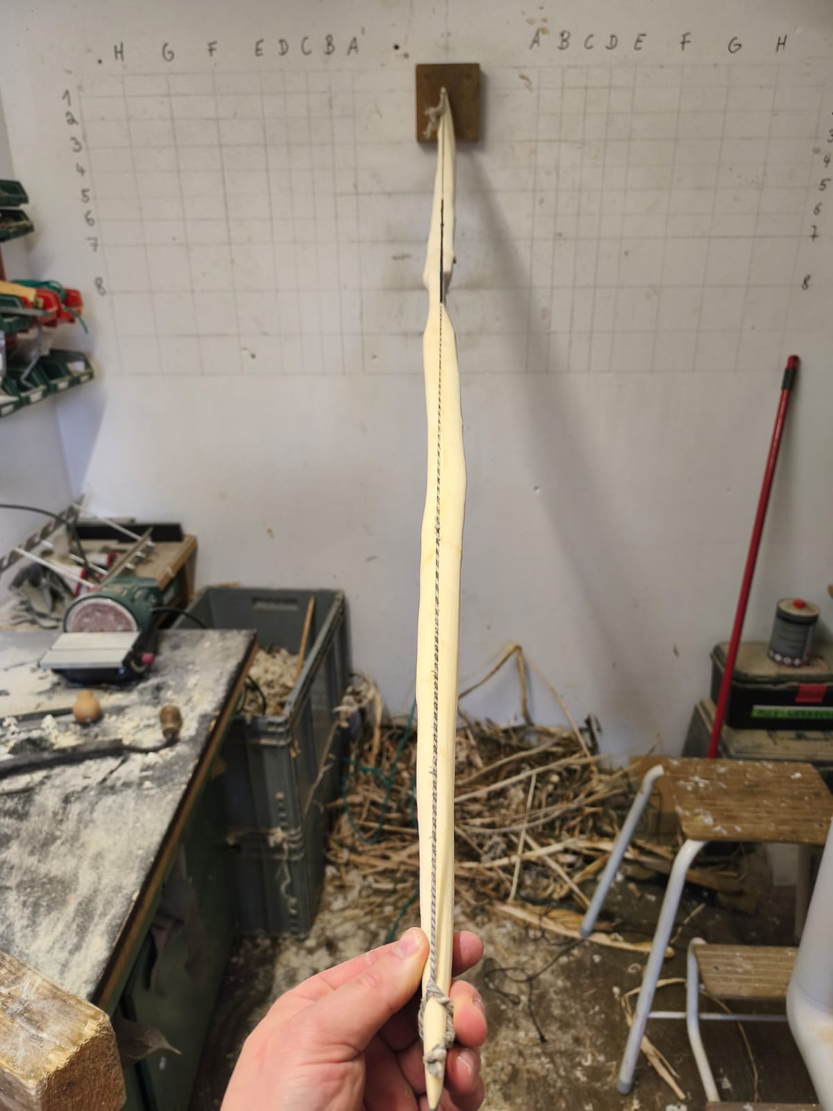

Hasel:
Nach dem kurzen Urlaub gleich gewogen.
Der Hasel hat in 2 Tagen nur 1g verloren.
für mich tillerbereit.
bisheriges Ergebnis bei 65# bei 26"
denke ich werde den Bauch bissle mit Heißluft behandeln und zum optischen hab ich mir den Gedanken gemacht dass ich den Bogen mittelalterlich, passend zu den Rehhornenden an mehreren Stellen wickel
