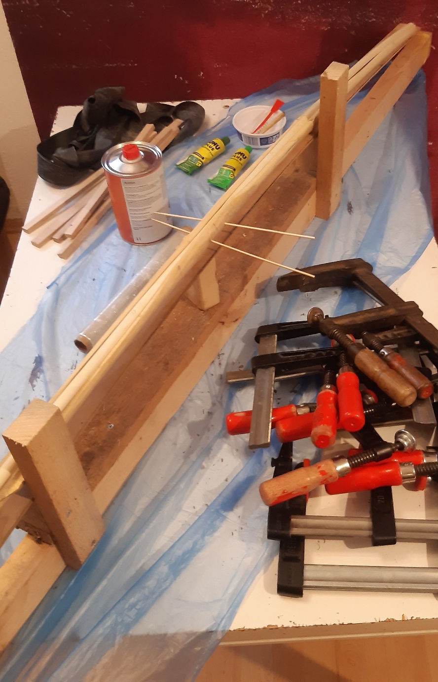

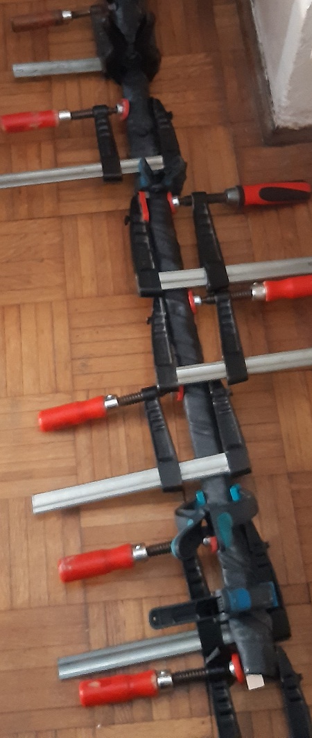

So Holler gewässert, mit schraubzwingen den Kanal etwas zusammen gedrückt. Die Klebefuge sah jetzt deutlich besser aus. Oben sieht es etwas schlechter aus oben kann ich den Hartriegel einfach einklicken hält von selbst. Dann Vorrichtung zum verkleben gebastelt. Die hat es aber leider nicht gebracht, also alles auf den Boden gelegt und so gut wie möglich gezwungen. Bin nicht wirklich zufrieden mit dem Ergebnis aber mal sehen wie es nach dem auspacken aussieht. Der Spleiß wurde durchbohrt und mit Schaschlikspießen gegen verrutschen gesichert.
Klebefuge kleiner machen
Vor dem kleben
Vor dem kleben
Spleiß im Griff
Spleiß im Griff
Spleiß durchbohrt leider nicht ganz gerade
Vorbereitung zum kleben
Verklebt und gezwungen
Leider wieder ein paar Fotos die einen Fehler angezeigt haben?
Unnütze klebevorrichtung
