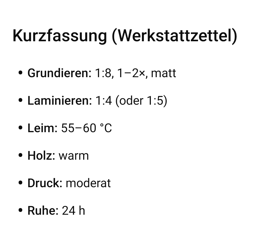

Gestern Abend habe ich noch etwas über das richtige Vorgehen beim Verleimen mit Hautleim mit der KI "diskutiert".... bzgl. grundieren und herstellen verschieden dicker Hautleime...
Gerne Eure NI dazu...😊

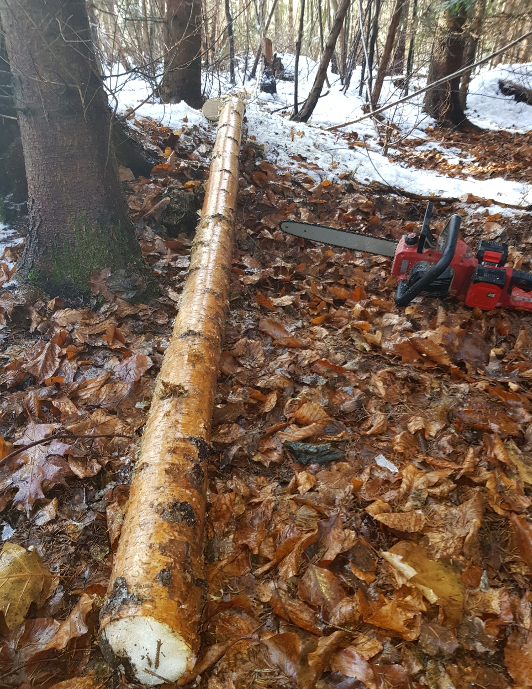

Die Birke war mir zu dick... ich habe sie am Bandschleifer dünner geschliffen, da sie nun den Fichtenbauch nicht mehr abdeckt, ich die Breite aber beibehalten möchte, wird vermutlich so ein Querschnitt dabei raus kommen.. schaun mer mal...

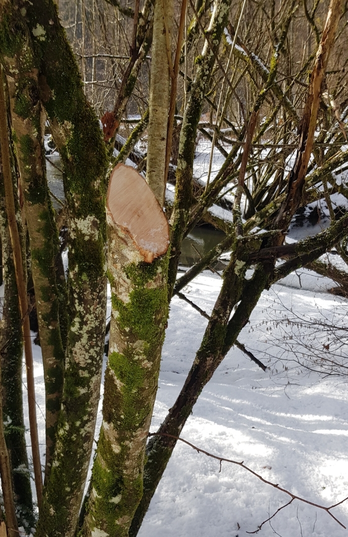

Als ich vor zwei Tagen eine neue Gabel eines Hasel geholt habe hatte ich kein Handy dabei....
Hier Bilder vom Stumpf und von den zwei überstehenden Gabel Teilen
Liebe Grüße
PS heute hatte ich zwar ein Handy mit, aber keinen Meterstab...🙈
