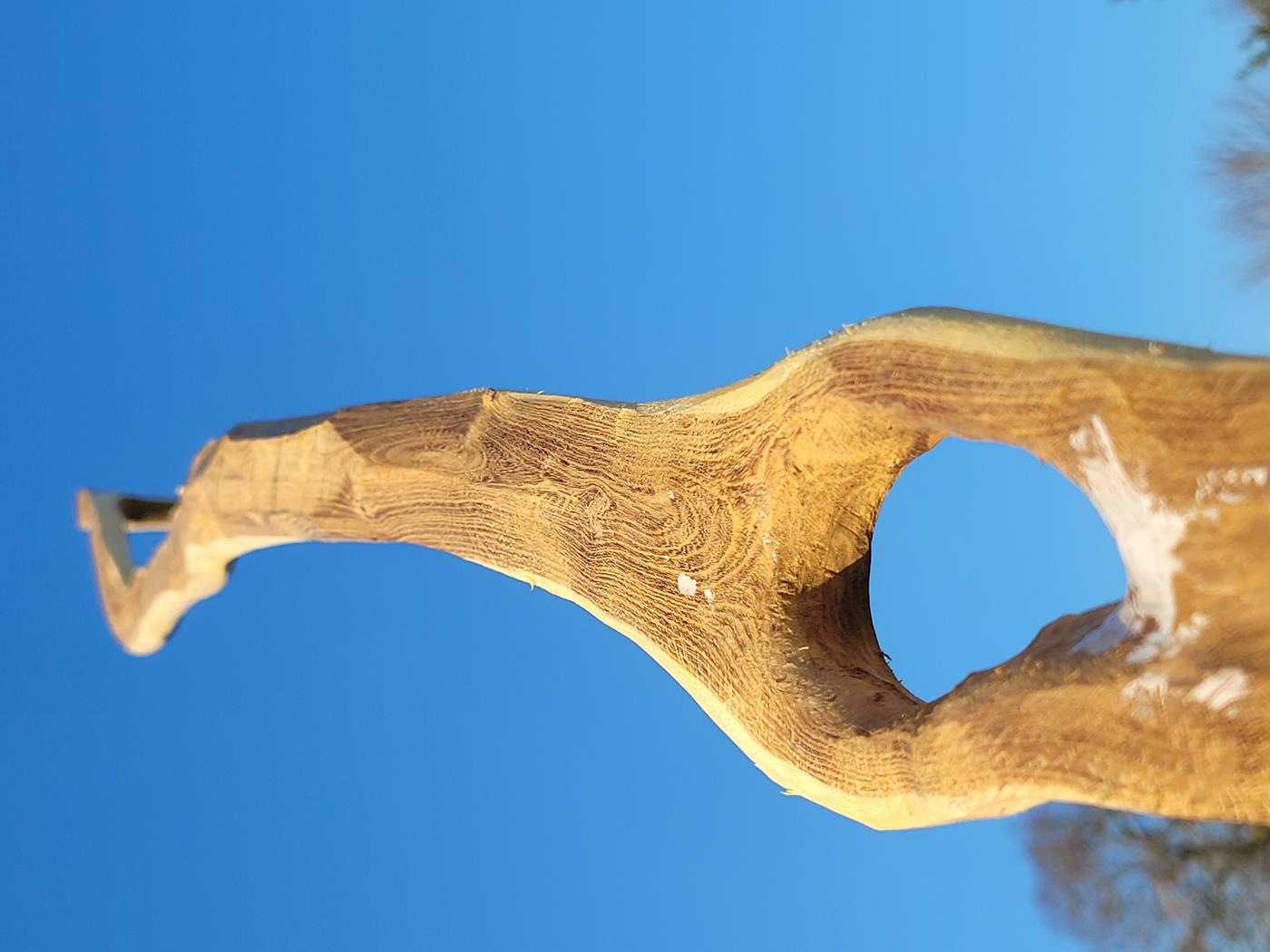

die letzten Tage habe ich Material reduziert und an der Formgebung gearbeitet. Dabei musste ich nochmal die Sehnenlage mit Wärme korrigieren.
Außerdem habe ich mich dazu entschieden, das große Astloch in den oberen WA zu legen.
Der Stave wiegt noch um die 1000 Gramm. Ich trockne noch vorsichtig im unbeheizten Innenraum.
Für die Recurves will ich etwas neues ausprobieren. Jemand eine Idee, was mir vorschwebt?

Beiträge: 3264
Hat Dank erhalten: 161 Mal
Re: Saplingbow 18, Arcito, Goldregen
Beitrag von Benedikt »
Brushnocks? :D
Arcito
Beiträge: 435
Hat gedankt: 15 Mal
Hat Dank erhalten: 9 Mal
Beitrag von Arcito »
Benedikt hat geschrieben: ↑21.01.2026, 17:45 Brushnocks? :D
genau! ;D
