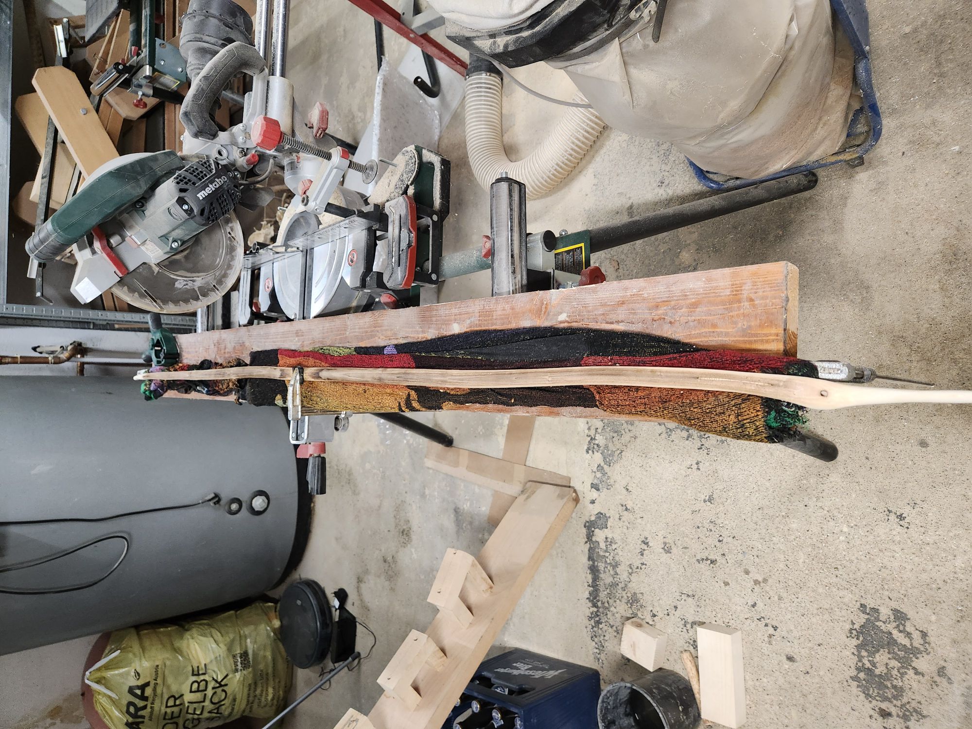

Ich hab grad den ersten Wurfarm geröstet. Hab ein Brett mit der Perfekten Länge gefunden, das genau zwischen die Geweihenden passt. Da hab ich klitschnasse Tücher drauf gelegt, den Bogen mit dem Rücken nach unten drauf und den Griff mit ner Schraubzwinge nach unten gedrückt. Also weg mit dem Reflex. Und die Enden mit ner Leimzange auf Position gehalten. Was sagst du zum Farbton? Ich bin 12x drüber gegangen mit ungefähr 1cm pro Sekunde. Hab noch keine Erfahrung mit Rösten...

Ich hab das auch erst einmal dauerhaft hingekriegt, aber da war er dunkler. Kann aber sein, das es so passt.
Fix hinzwingen geht zwar, aber du kriegst ned mit wann er weich wird. Deswegen mach ich das lieber freifliegend mit Gewicht.
Da siehst dann wenn sich was bewegt. Man muss halt daneben was hinklemmen, damit man einen Messpunkt hat

Hab dann natürlich am anderen Wurfarm gleich weiter gemacht. Und jetzt gerade hab ich ihn wieder vom Brett genommen. Ich wollte ihn nicht zu lange auf den nassen Tüchern lassen. Sonst fängt er mir noch an zu schimmeln.
Der Reflex ist jetzt weg und die Sehnenlage sieht auch ned schlecht aus.
