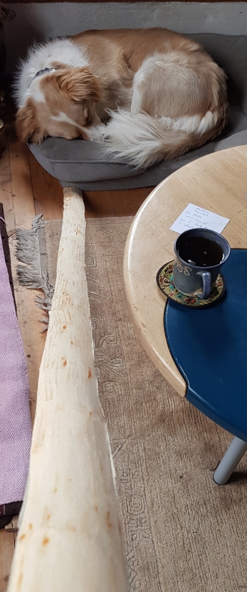

Re: Saplingbow 18, benzi, Fichte, Birke, Schlehe
Heimgeholt...😊

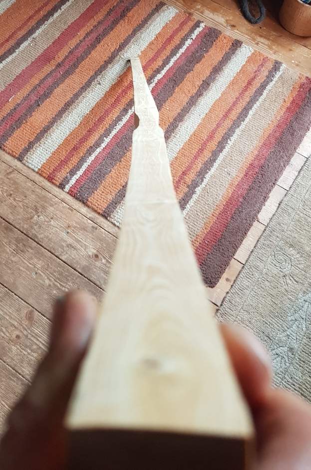

Während ich versuche ein gerades Birken backing zu erhalten, hat sich das Bauch Laminat aus dem Fichtenast doch erheblich seitlich verzogen...
Spannend wäre, ob, wenn man wie die chanten die zwei Teile halbtrocken verklebt, die Birke den seitlichen Verzug verhindert oder die Klebung gesprengt würde...🤔

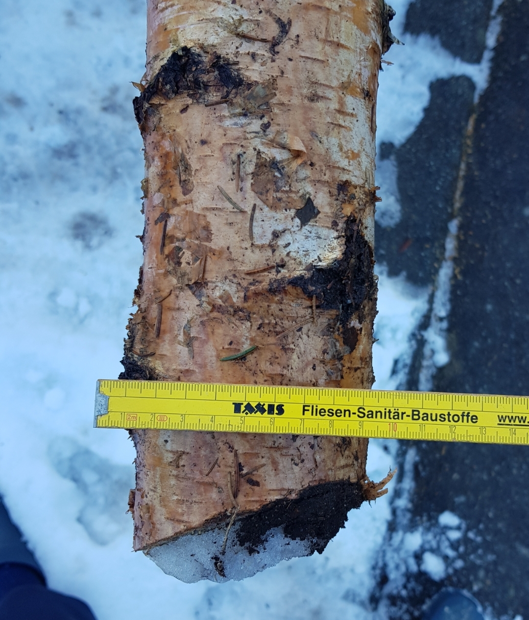

Eben angekommen.... zur Motivation nicht aufzugeben...😊

Mein neuer Birkenrücken ist nahe am Endmaß, sehr gerade und sehr astarm...😊

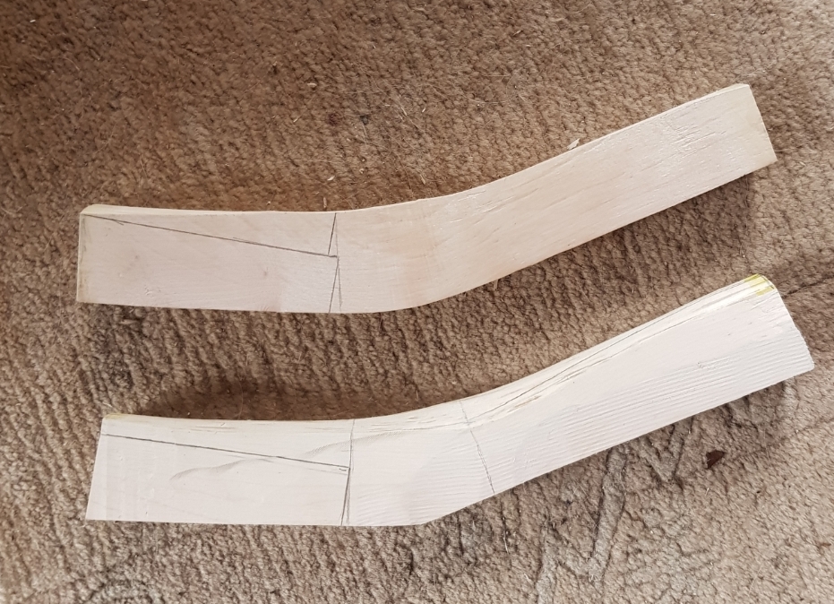

Die neuen Hasel Siyahs sind in Länge und Breite auf Endmaß aber noch nicht in ihrer endgültigen Form... diesmal mit durchgehenden äußeren Jahresringen, da der Birkenrücken nicht drüberlaufen wird..

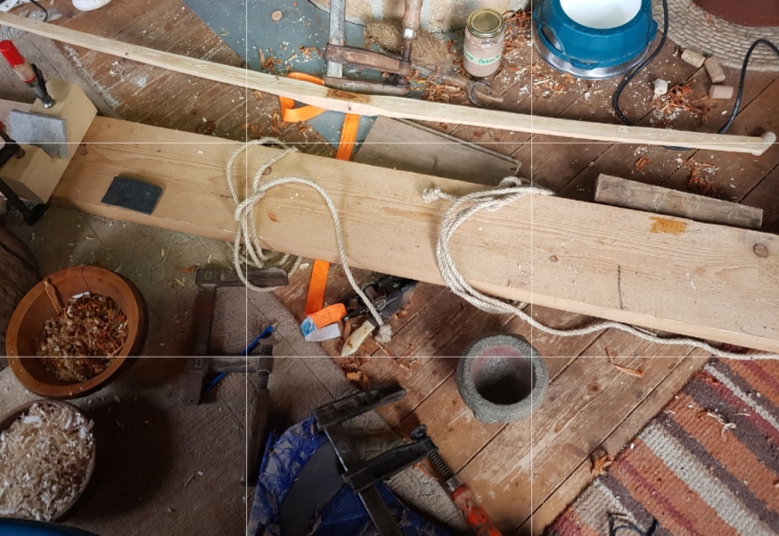

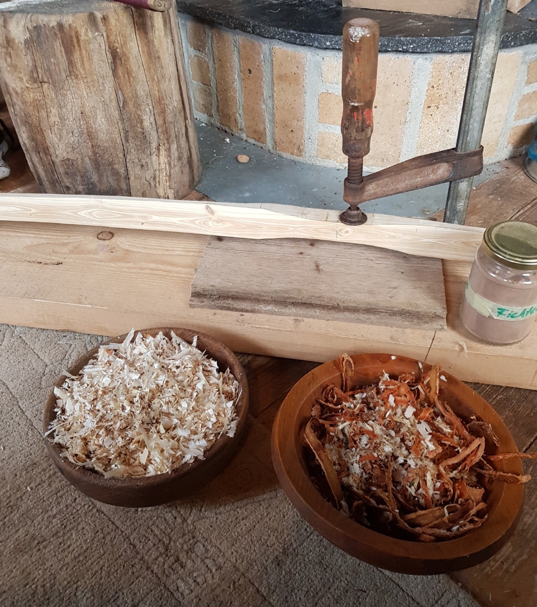

Der Versuch mittels HLP und Fichtenharz die seitliche Korrektur vorzunehmen...
Vorher: die Ordnung, der Plan
Hinterher: das Chaos 🙈🤣
Fazit: drinnen viel zu gefährlich, die HLP bläst das heiße Harz und die heißen Späne durch die Gegend, das System der Chanten mit offenem Feuer ist extrem ausgefeilt und effektiv...😊
Wiethase, 2022, S 629
Liebe Grüße
PS aber es riecht total geil...🥰

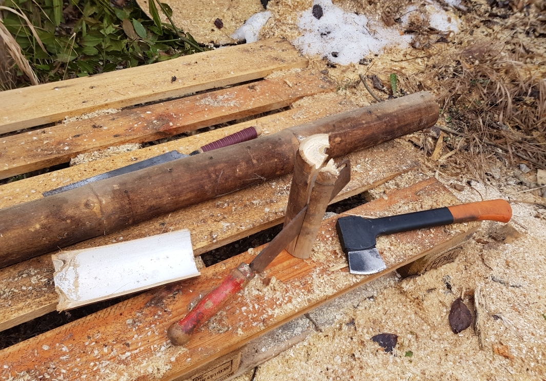

Weiter gehts mit der Aufholjagd....

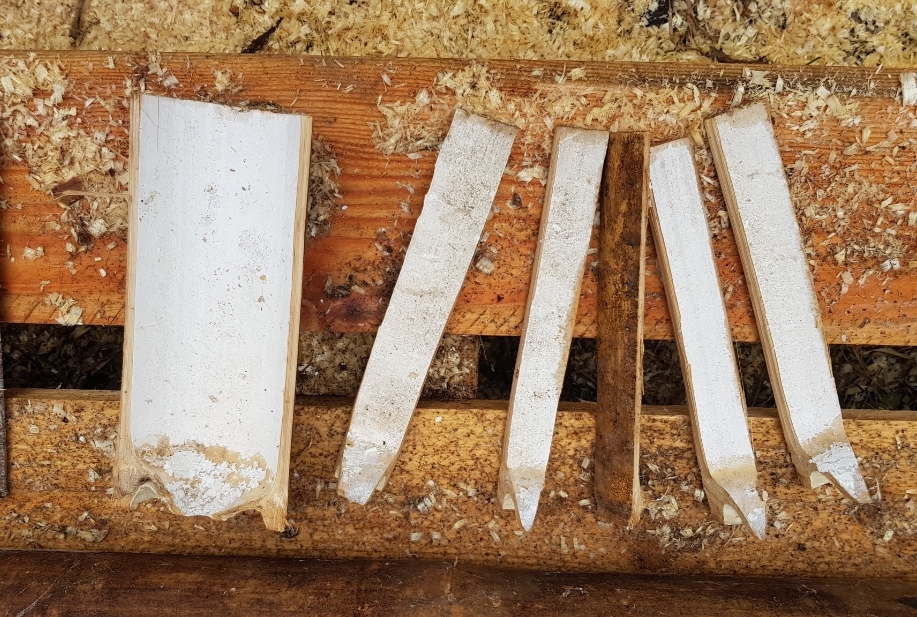

Bambusrohr freibekommen... lag seit ca 20 Jahren unterm Bauwagen...ist auch ein Test ob es noch was taucht...
Abschnitt mit Nodie am späteren Klopfende der Keile....
Nodie aufgesägt, gespalten in verschiedenen Breiten nach Gefühl..

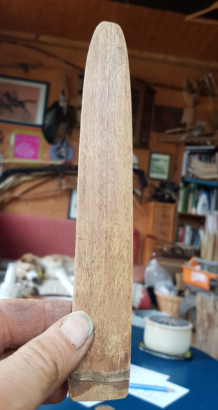

Bereit zum in Form bringen mit dem Bandschleifer

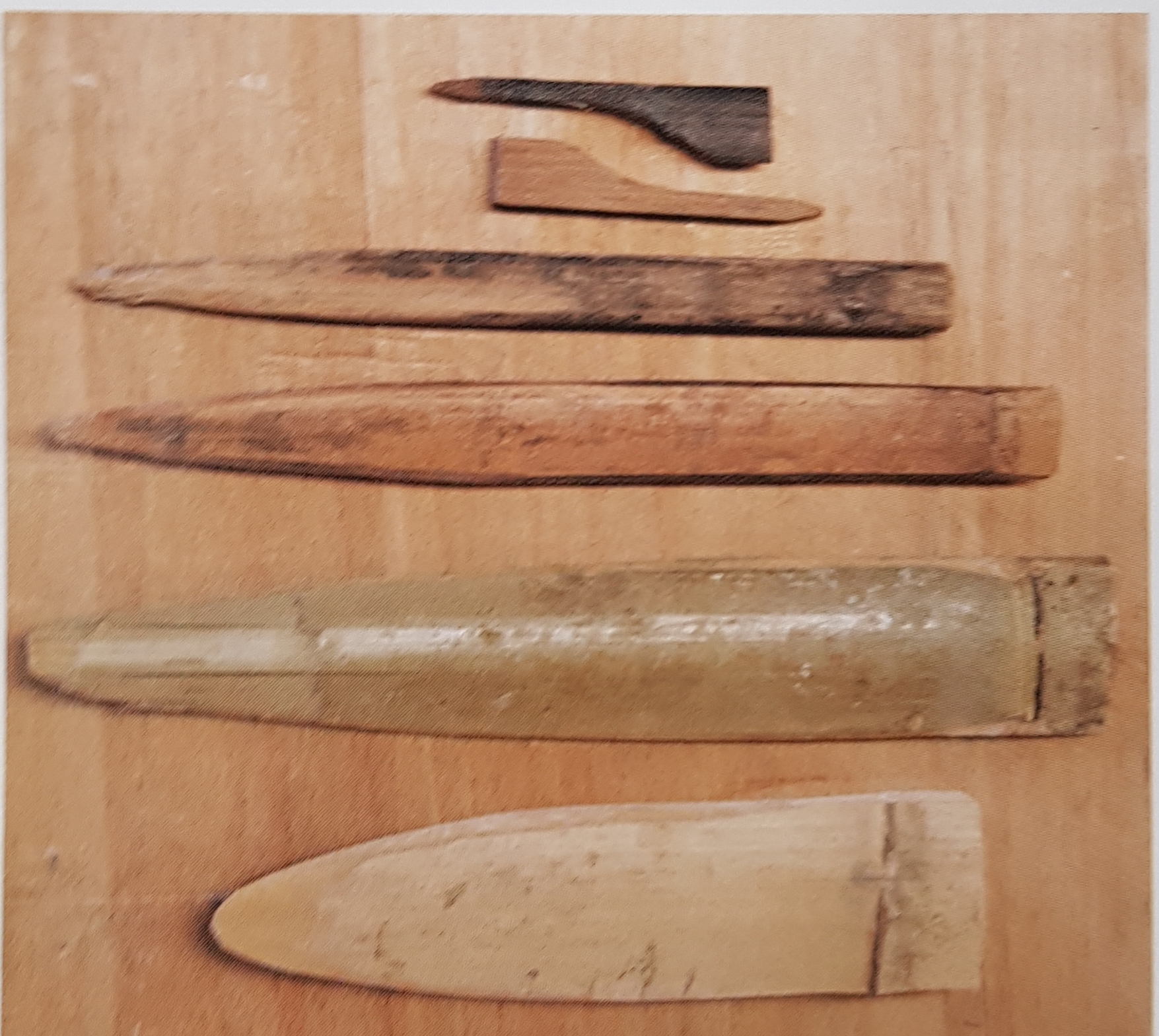

Zielform, F. Eicher, Reflexbogen S. 186

Könnte vllt ein bisschen spitzer zulaufen...🤔
