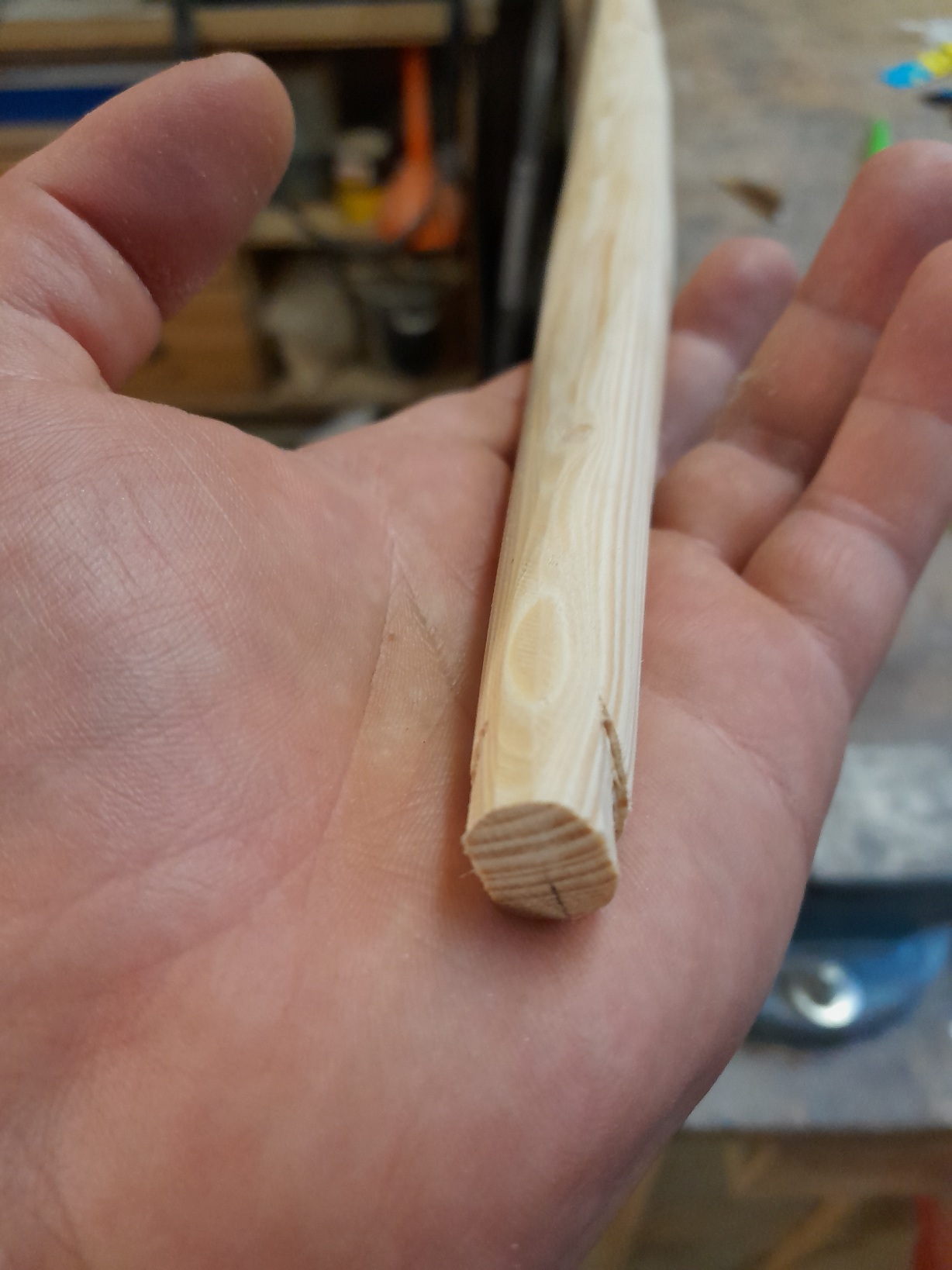

So die Tanne bekommt Geweih-Nocken. Ich mach seit Jahren meine Nocken für Langbögen nach dieser Bauaart. Hält auch bei 100#+
Ausgangszustand
Ausgangszustand
Noch mit Überbreite
Noch mit Überbreite
Maße anzeichnen
Maße anzeichnen
Die letzten 15cm rund machen mit der Feile
Die endgültige Form kommt mim Schleifpapier
Mitte anzeichnen
Mitte anzeichnen
Tiefe der Nocken (ca. 20mm anzeichnen)

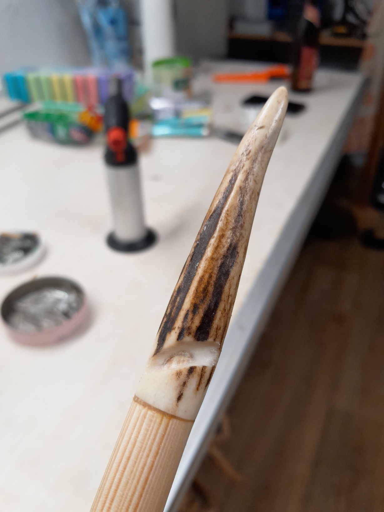

Schulter circa 2mm tief einsägen. Breite circa 12-13mm
Und anspitzen. Anschließend die Nocke immer wieder aufsetzen und drehen dabei sieht man wo noch Material wegmuss. Anpassen mit feinem Schnitzmesser bis die Nocke passend sitzt
Passt im groben und ganzen. Da der Bogen spätestens in Kolbingen verfeuert wird hab ich nicht auf den letzten Mü gearbeitet
Und mit 5-Minuten-Epoxy verklebt

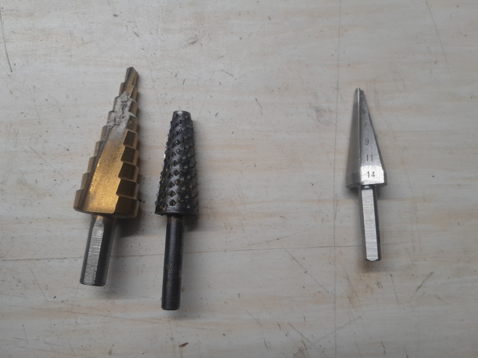

Bis jetzt habe ich meine Nocken für Langbögen mit den beiden linken Bohrern gemacht. Mitlerweile habe ich mir n Schälbohrer noch gekauft den ich aber noch nicht verwendet habe.

Einfaches Pechmark mit Bunsenbrenner und Nagel fabriziert. Ich hab kein "Bogenbauerlogo" drum gabs heute mal drei Punkte
Die beiden Geweihnocken haben jeweils eine gegenüberliegende Sidenock bekommen. Man munkelt das diese mit einer Kettensägenfeile fabriziert wurde. <br />Die Klebefuge dient der Verwirrung
