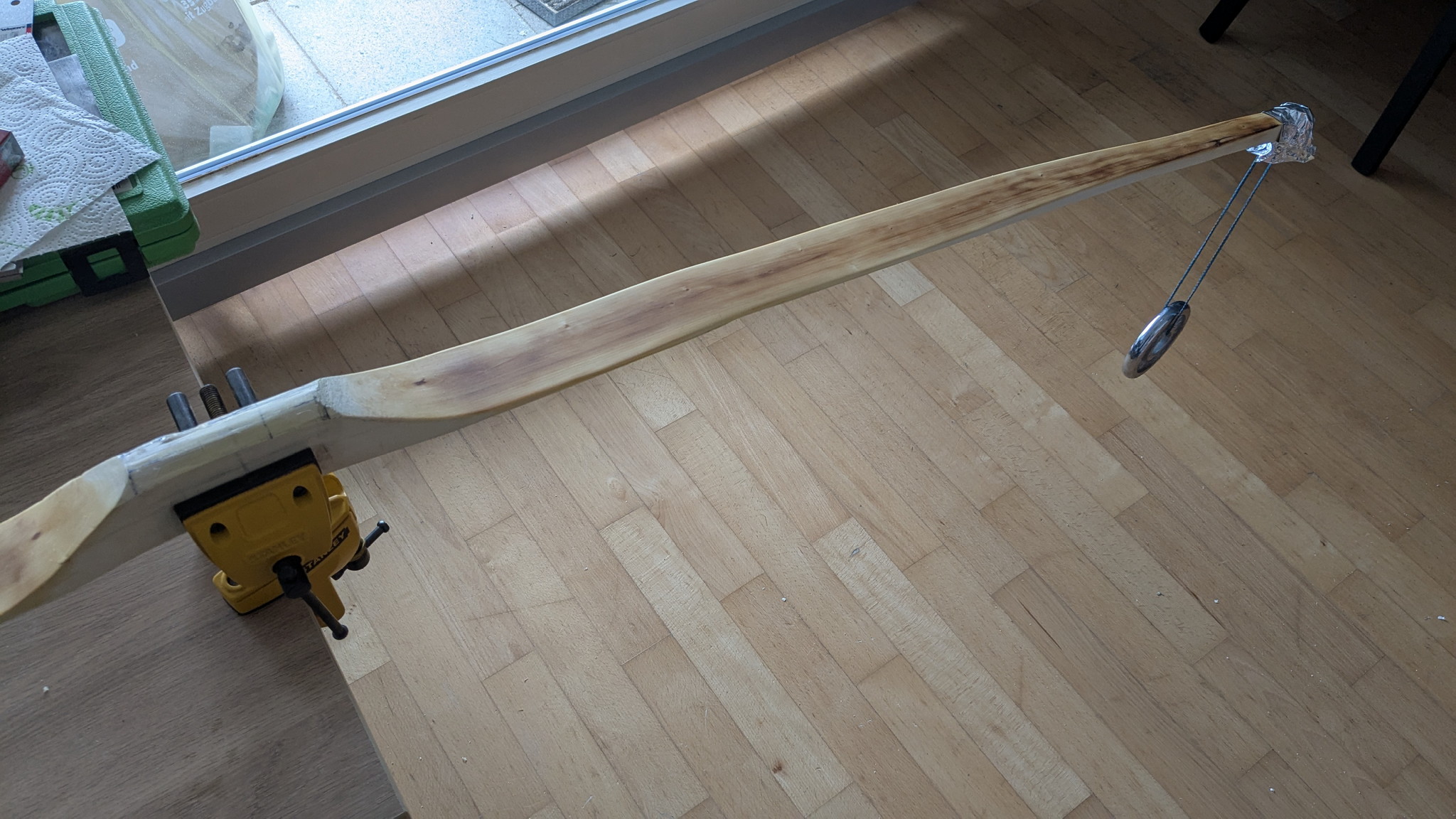

Hier noch mein Setup von gestern
Beiträge: 1576
Hat gedankt: 67 Mal
Hat Dank erhalten: 106 Mal
Re: Saplingbow 18, fka, Pfaffenhütchen
wie viel schmackes hatte er denn gestern? hast ihn schon auf vollauszug getillert oder noch bissl luft?
erkennt man aufm bild schlecht 😜

Gestern hab ich nicht gemessen, jetzt hat er 61-62# @ 28". Tiller sieht zum glück unverändert aus. Jetzt noch eine sehne bauen, dann mal ein paar pfeile fliegen lassen

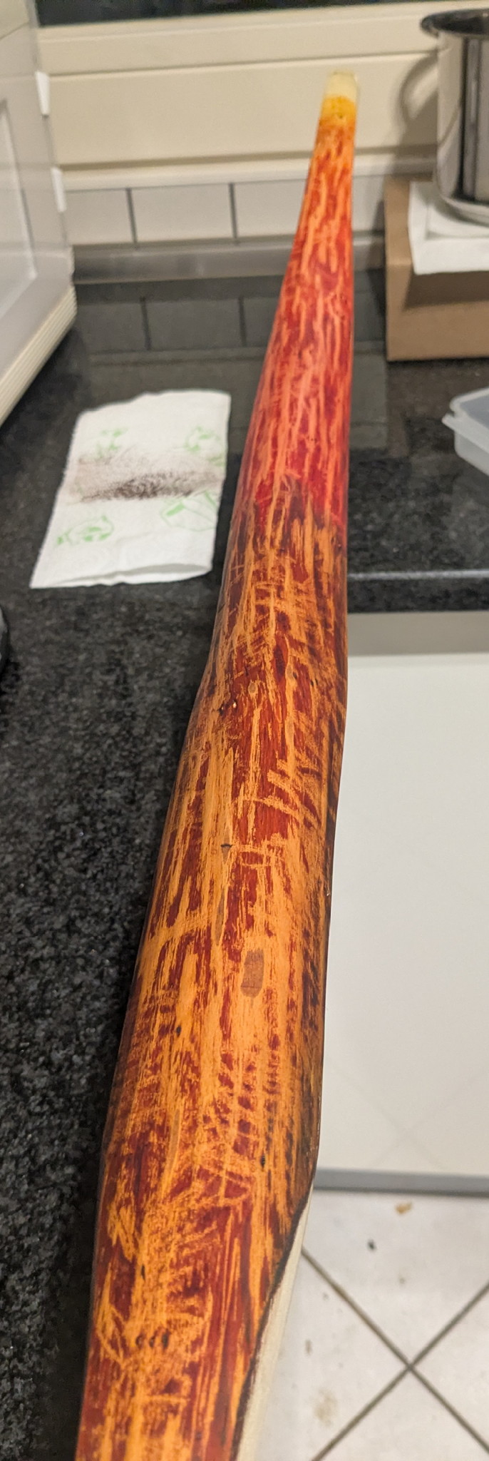

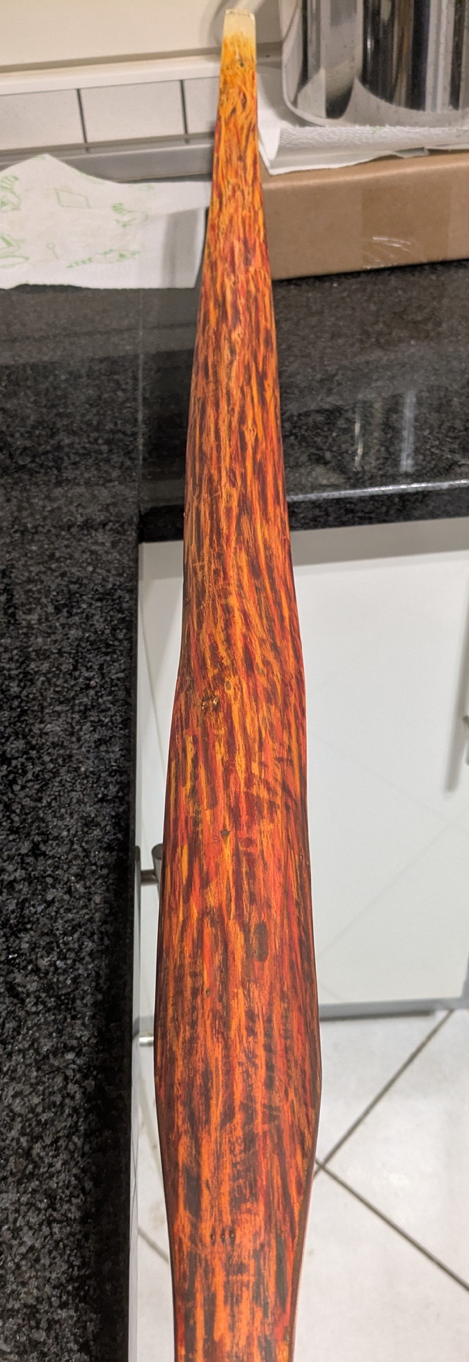

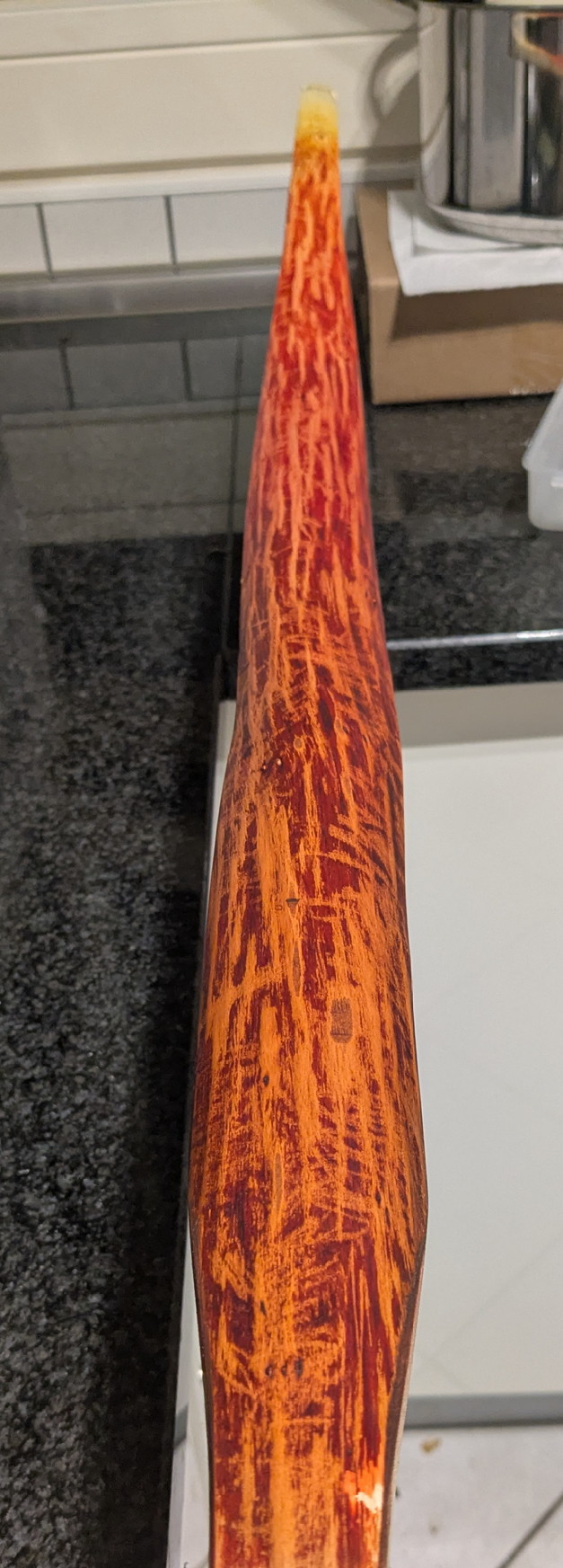

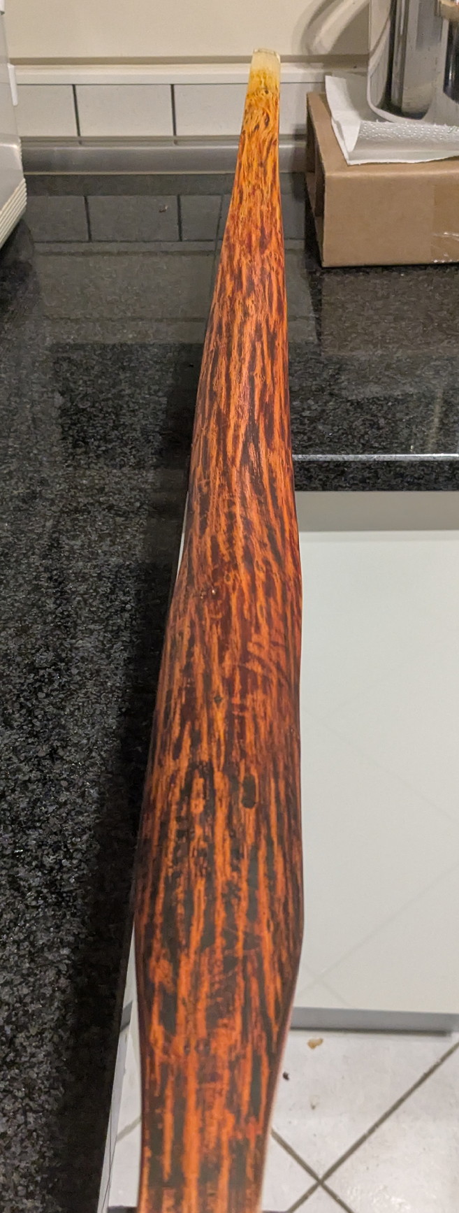

Ahhh was hab ich nur gemacht
Dont panic, trust the process!
Vieleicht hätte ich hier aufhören sollen...
Ok, nicht großartig, nicht schrecklich, ich finds erstmal in ordnung
Jetzt darf er erstmal trocknen und morgen entscheide ich wie es weiter geht

Was hast du da gemacht?
fka
Beiträge: 1000
Hat gedankt: 95 Mal
Hat Dank erhalten: 83 Mal
Beitrag von fka »
Ganz viel gebeizt ;D
Beiträge: 2477
Hat gedankt: 209 Mal
Hat Dank erhalten: 308 Mal
Ah okay. Sah schon aus wie mit ner Wärmelampe angeleuchtet 😂. Wolltest du nen Farbverlauf erzeugen?
