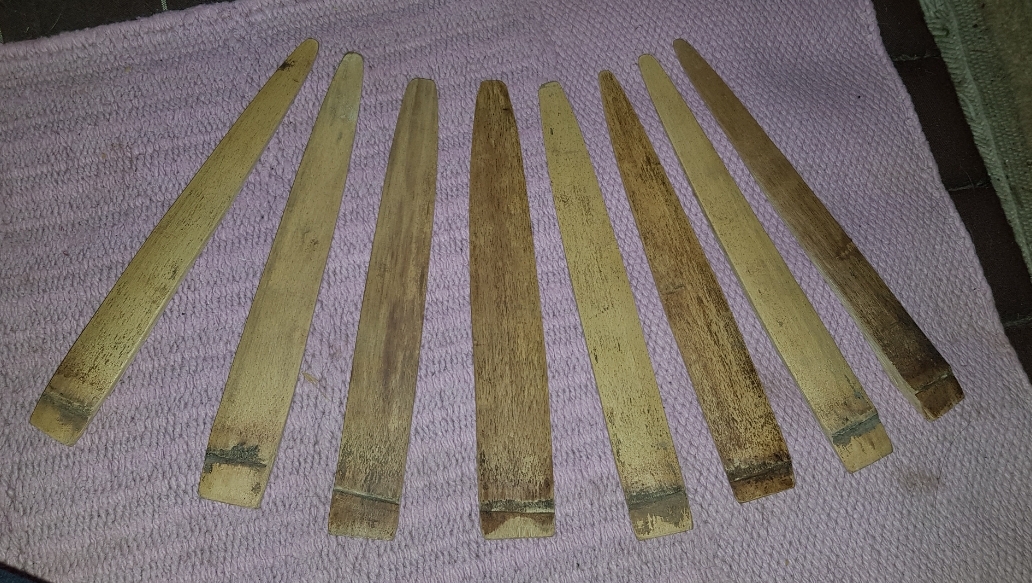

benzi hat geschrieben: ↑04.02.2026, 14:45 Bambusrohr freibekommen... lag seit ca 20 Jahren unterm Bauwagen...ist auch ein Test ob es noch was taucht...
hoffentlich frisch geerntet ;) ?
Beiträge: 2667
Hat gedankt: 231 Mal
Hat Dank erhalten: 346 Mal
Re: Saplingbow 18, benzi, Fichte, Birke, Schlehe
TradArchery hat geschrieben: ↑04.02.2026, 19:01 hoffentlich frisch geerntet ;) ?
Ich bin nicht sicher obs nur ein Scherz ist. Soweit ich verstanden hab, verwendet er sie nur als Keile zum einschlagen in die Seilwicklungen beim verkleben.

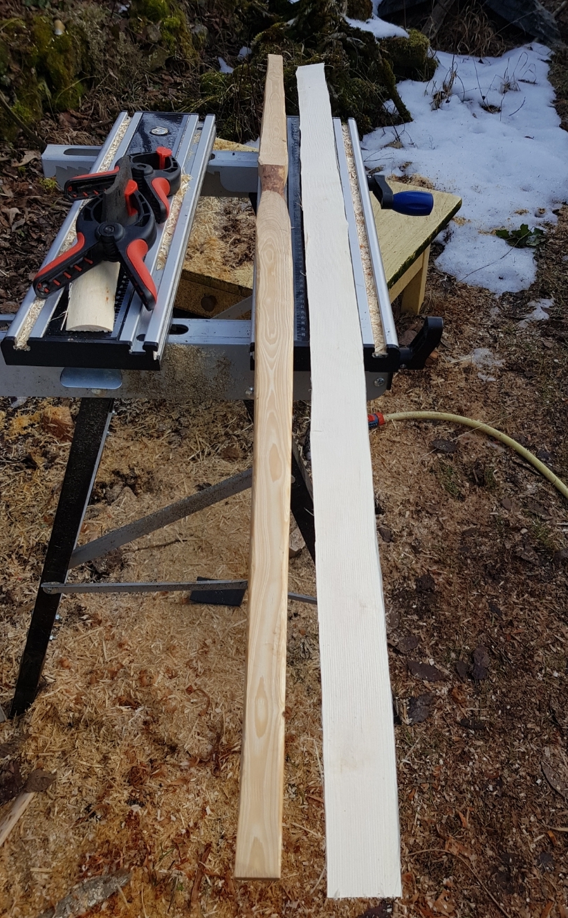

Nach einem Tag ist die seitliche Korrektur nicht zurückgekrochen...😊
Nicht perfekt, aber im Rahmen...

bei dem sonnigen Winterwetter war heute reiten angesagt... trotzdem konnte ich die Keile fertigstellen und die Birke in der Dicke reduzieren...
Liebe Grüße
PS wenn jemand Erfahrung mit der Keil Methode hat und die Keile beurteilen kann.... sehr gerne raushauen!

Beim Trockentest habe ich gemerkt, dass ich mehr Keile brauche als der chantische Bogenbauer... also heute weitere Keile aus einem anderen, etwas dickwandigeren Bambusrohr hergestellt...
Die Zeit wird nicht mit reichen...
