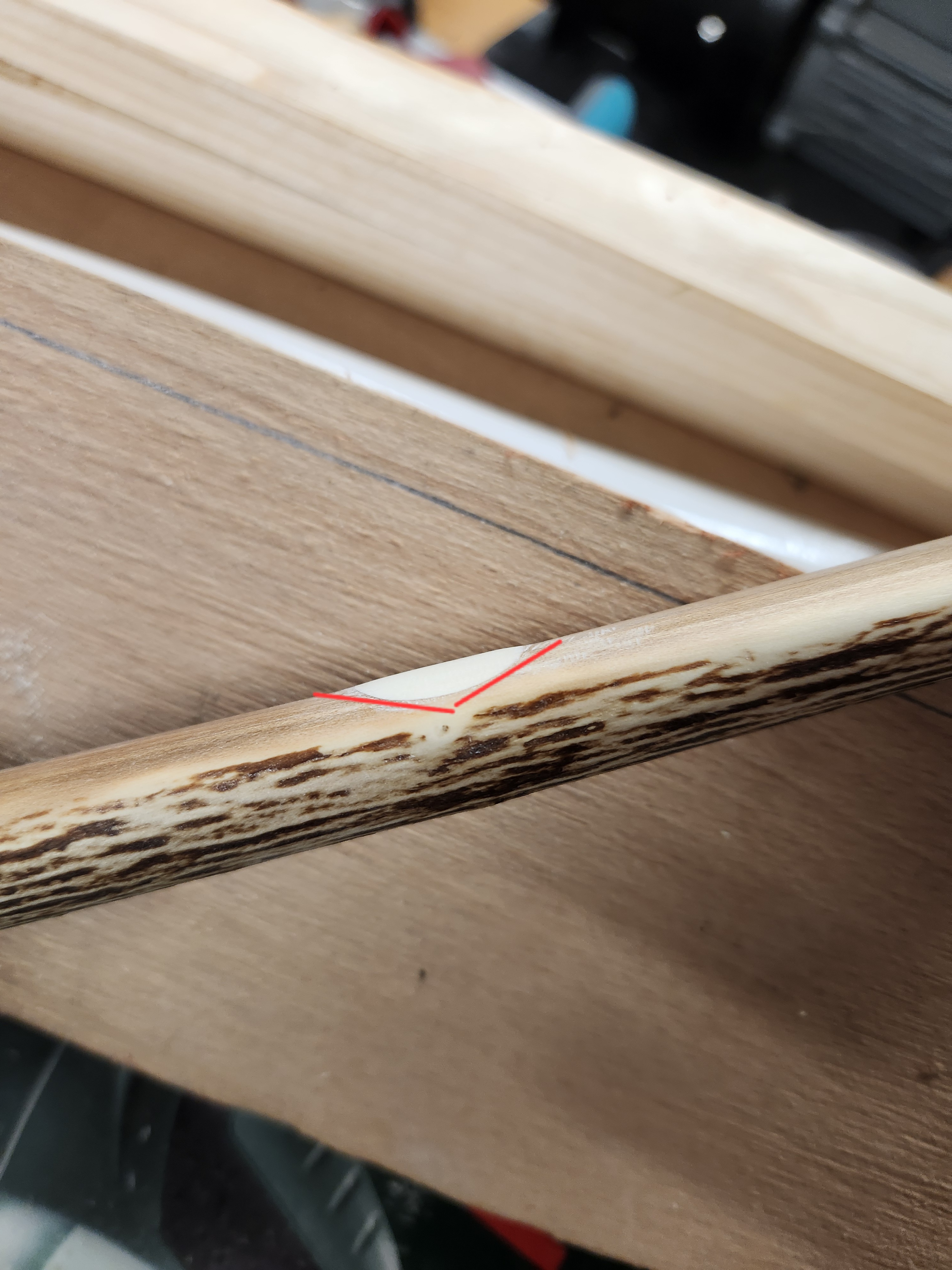

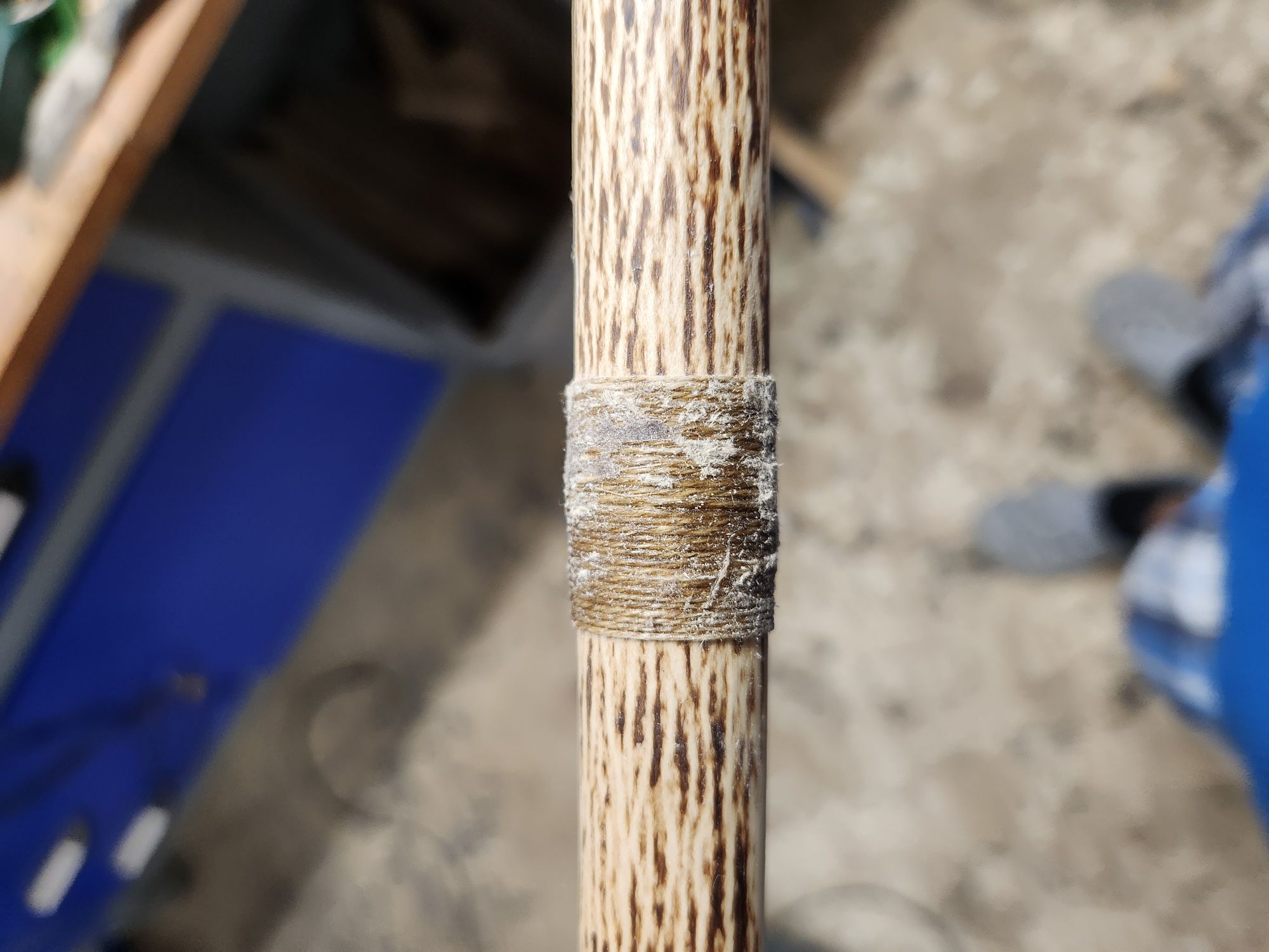

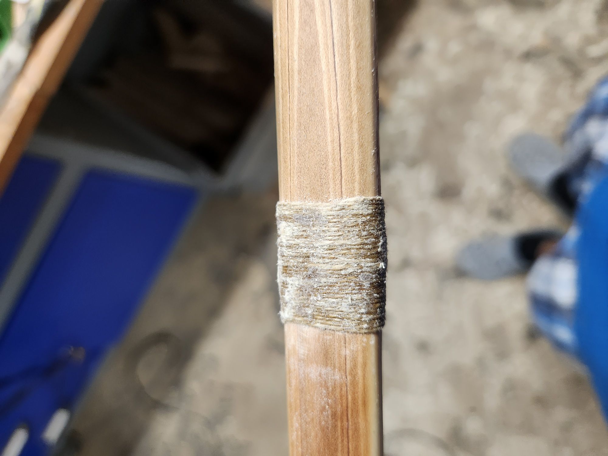

Heute wurde die Stelle abgefeilt, aber mit leichtem Überstand gelassen, um sicher zu stellen dass das keine Schwachstelle wird. Dann kam ne Hanfwicklung drüber, die ich mit Epoxy bestrichen hab. Der Rest wird ne Überraschung ;D

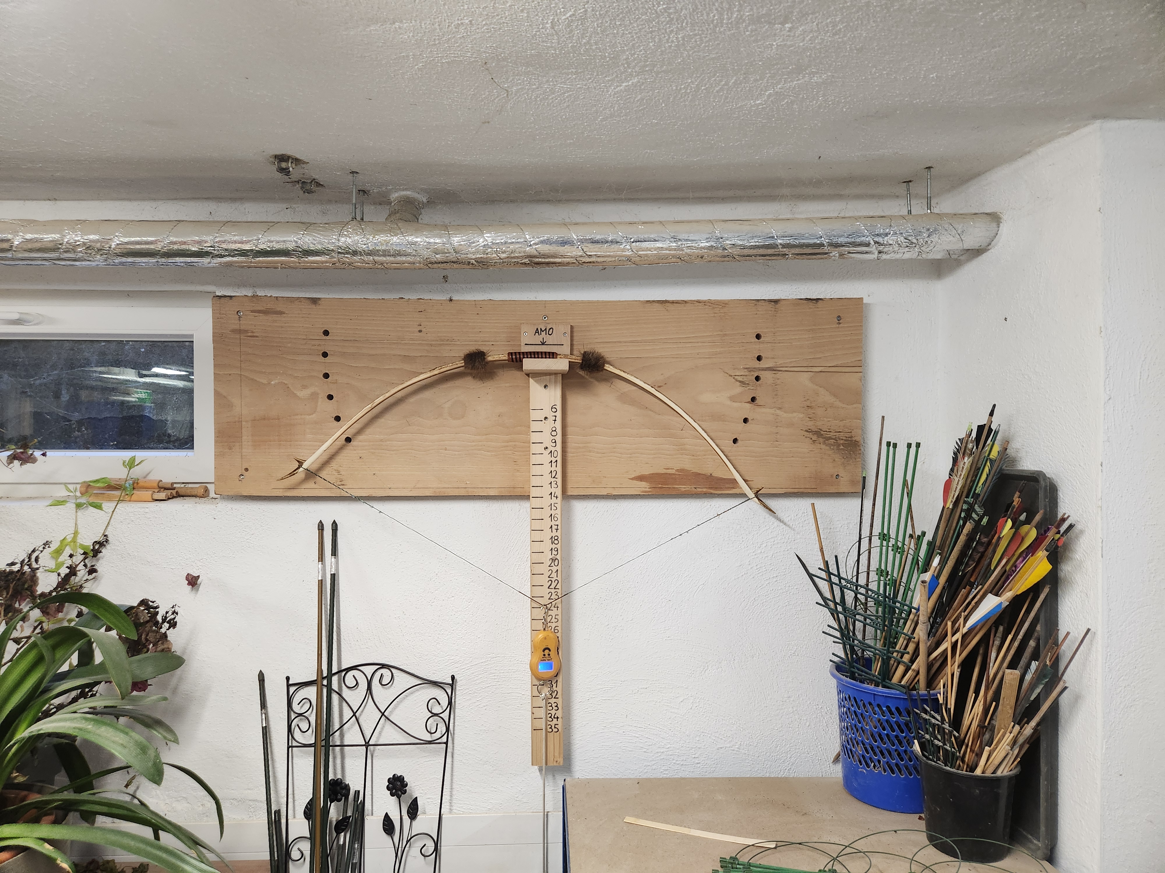

Leute, ich hab ein Problem... Die Überraschung muss ich damit auch vorweg nehmen. Ich hab die ausgebesserte Stelle unter Nutriafell versteckt. Damit hätte ich mal lieber warten sollen bis ich den Tiller gecheckt hab. Rechts unterm Fell ist die Stelle. Da knickt er jetzt voll ein. Ich muss mal kucken was da passiert ist...
Beiträge: 6670
Hat gedankt: 264 Mal
Hat Dank erhalten: 366 Mal
Re: Saplingbow 18, Bogenbas, Hartriegel
Oh, das sieht aber nicht so toll aus 😬

Ach mist... du bist aber mutig, den für ein Foto so ausgezogen zu halten. Hätte Angst gehabt, dass er voll abbricht 🫣

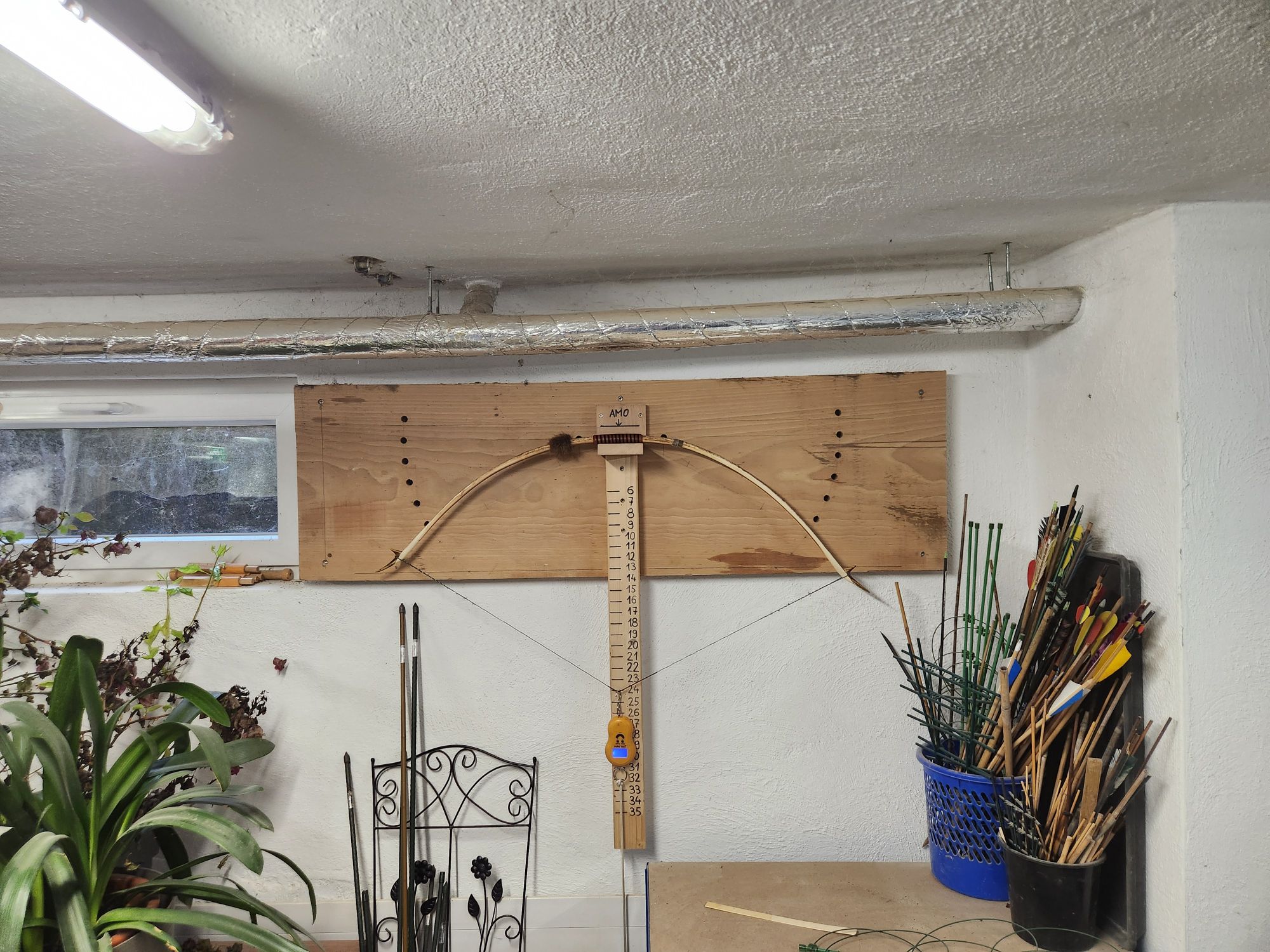

Ich hab das Fell jetzt abgemacht und an der Wicklung würd ich nichts erkennen.
Jetzt hab ich ihn nochmal am Tillerbaum gelegt. Beim letzten Foto hatte ich ihn mit dem Druckpunkt mittig auf den Baum gelegt und die Zuggewichtswaage dort eingehengt wo der Mittelfinger greift. Was ja den Bogen so belasten sollte wie es beim schießen der Fall ist. Diesmal hab ich ihn mit Griffmitte aufgelegt und die Waage mittig vom Baum eingehengt und da siehts gleich viel weniger schlimm aus. Etwas schwach ist er an der Stelle trotzdem.
