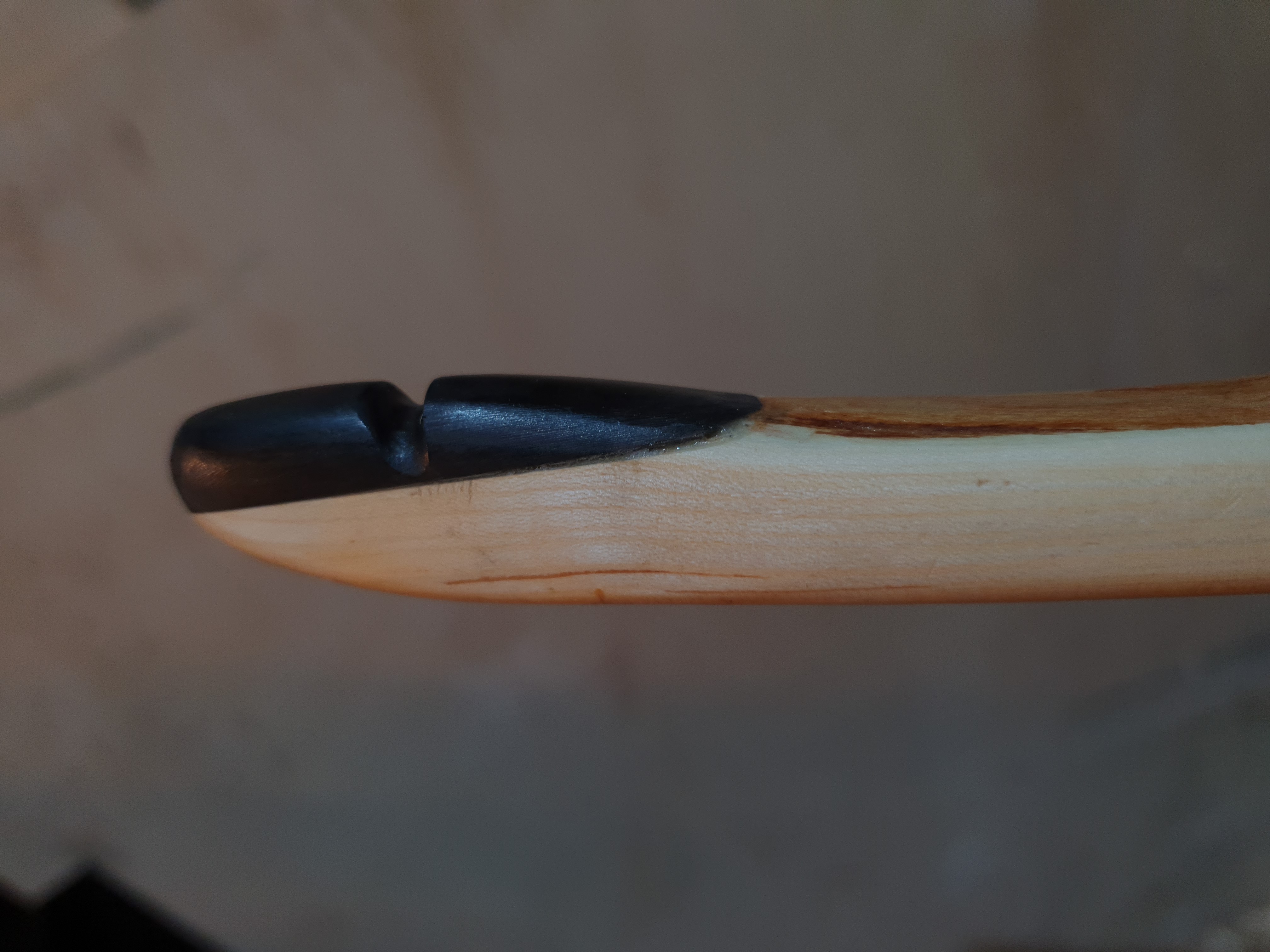

Die Schlehe hat am warmen Kamin lehnend, seit gestern 10g abgespeckt. Die ist fast trocken. Heut ein bissl getillert und Hornoverlays draufgebappt

Overlays mit dem Bandschleifer in Form gebacht. Bissi getillert und den Trocknungsriss im Griffbereich mit Span und Bapp gefüllt. Den restlichen Bapp in den restlichen Riss geschmiert und Feierabend.

Öl drauf, Schnur dran, Schiessen

fatz hat geschrieben: 06.02.2026, 16:21 Öl drauf, Schnur dran, Schiessen
Fotos machen und präsentieren …

Wenn ihr keine sehen, kriegt ihr auch nur 2 :P

Na du bist jetzt aber auf Zack hier. Und ich dachte schon ich geh als erster in die Präsi. Mir geht dauernd auf der Zielgeraden die Luft aus 😅

Bei deinen Overlays denk ich immer.. Spitzer würden se um einiges fetziger aussehen ;)

Schlehe iss schon was für die Optik 👍

MrCanister123 hat geschrieben: 06.02.2026, 17:51 Bei deinen Overlays denk ich immer.. Spitzer würden se um einiges fetziger aussehen ;)
Du meinst noch schmaeler? Ich hab einfach kein Bock verstaerkte Sehnen zu bauen. Muss den Burschi noch messen,
aber ich hab bissl Probleme den sauber am Mund zu ankern ;D
