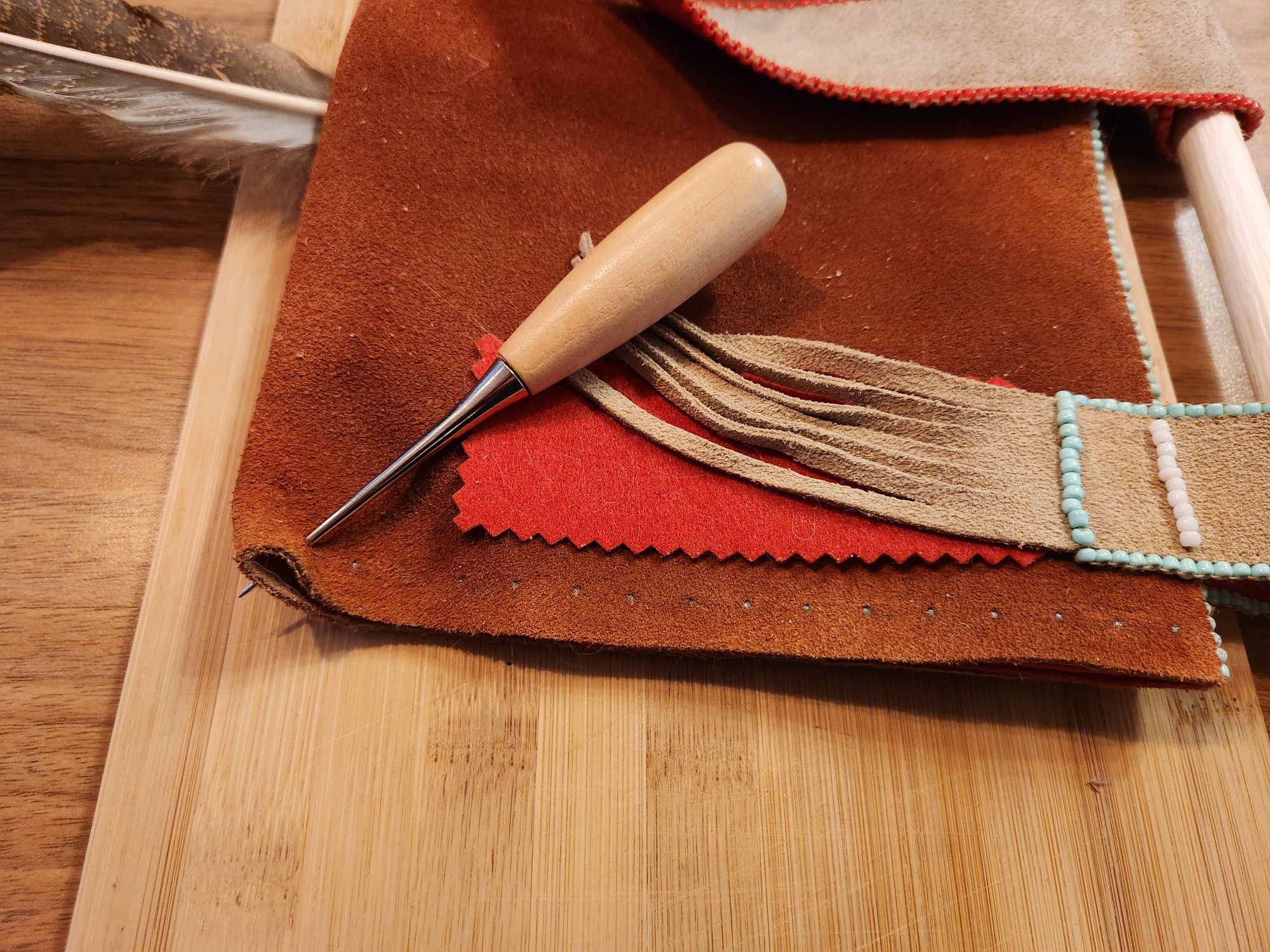

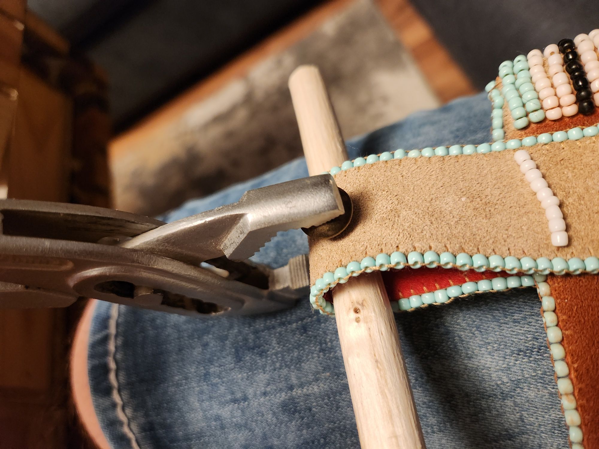

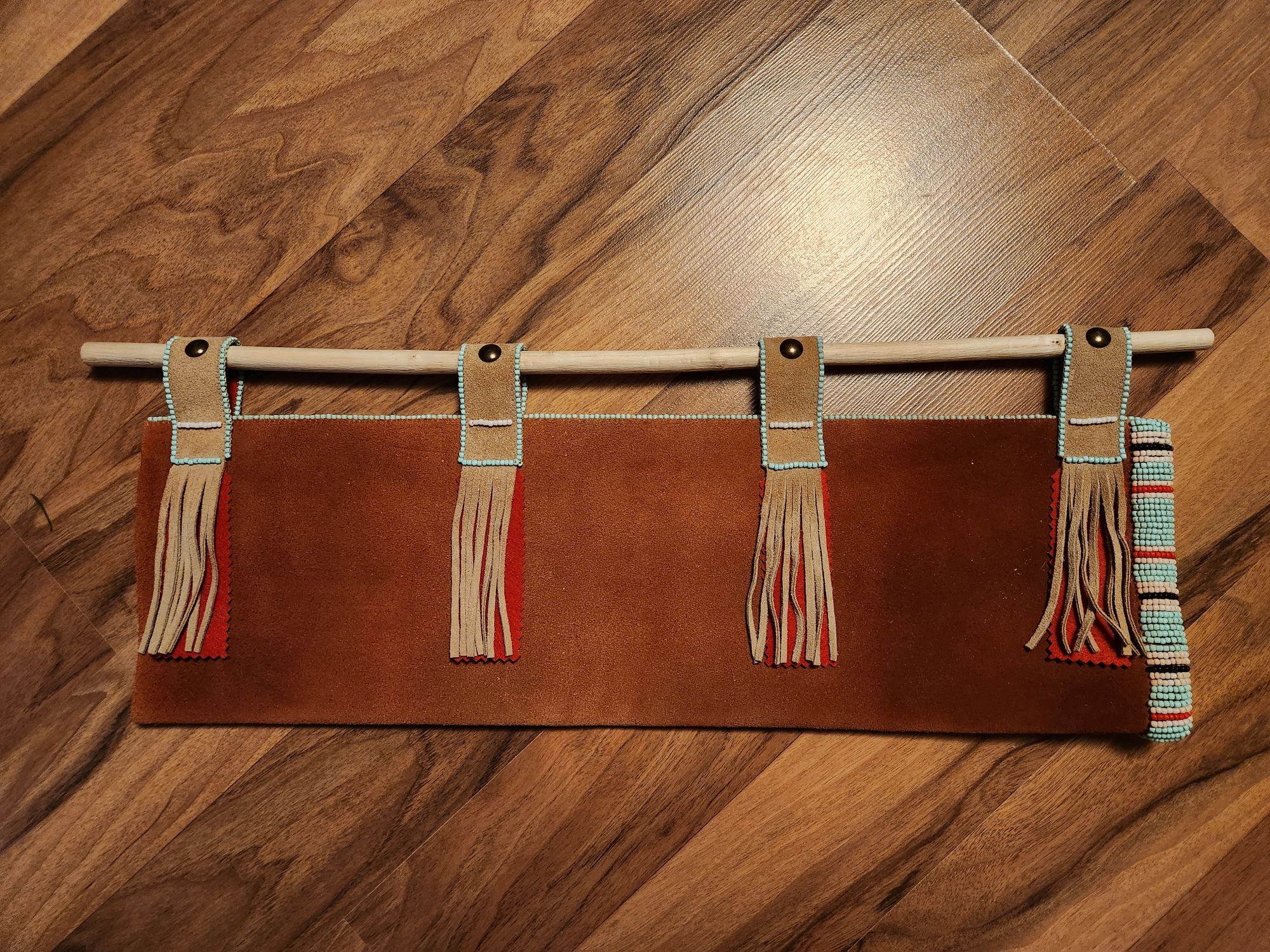

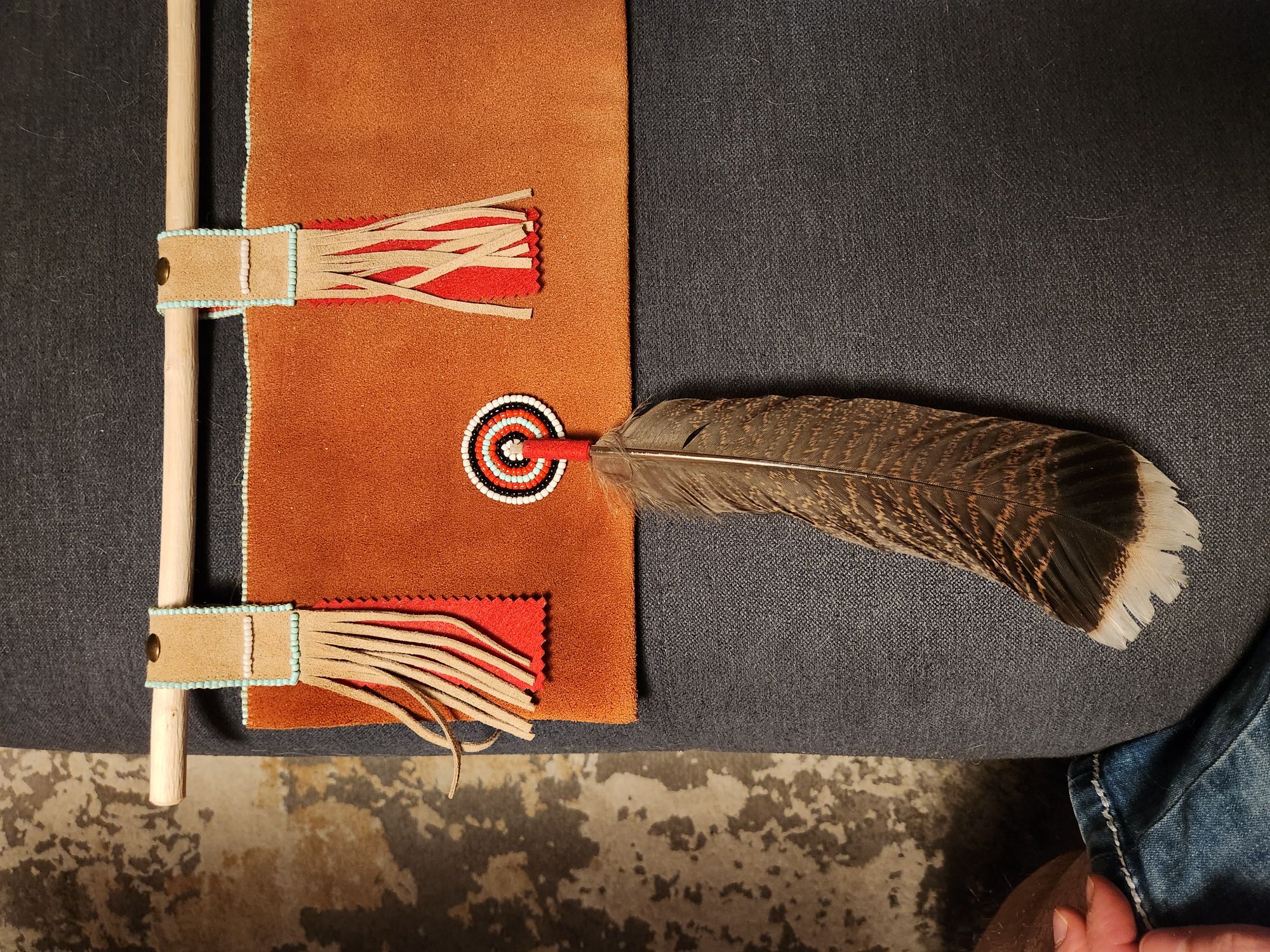

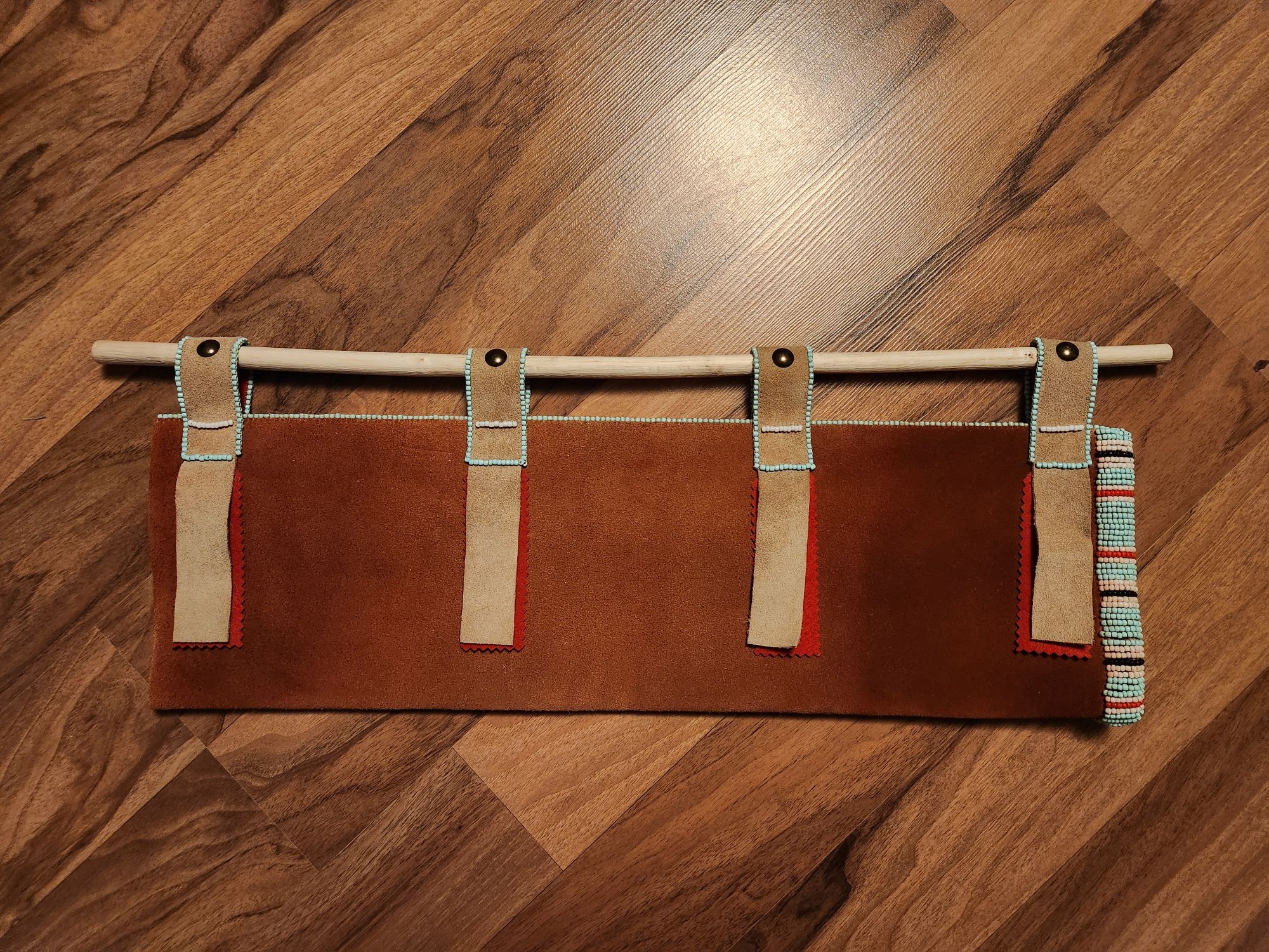

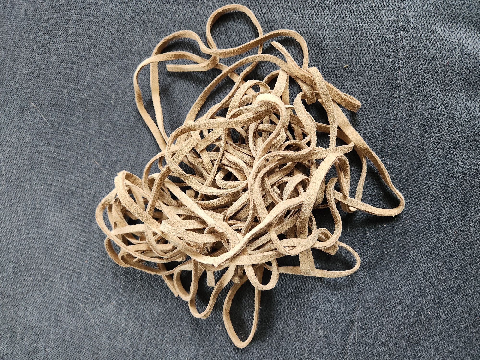

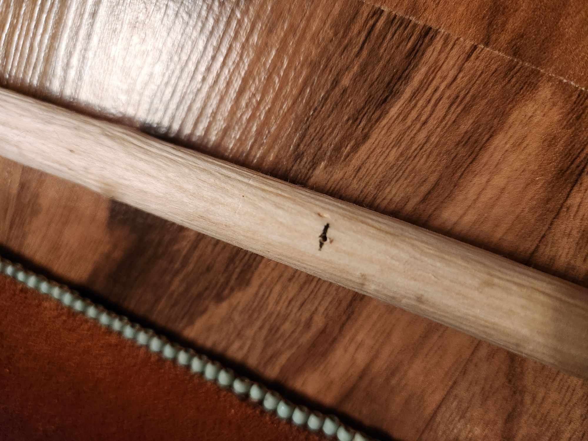

Die letzten Tage war ich wieder fleißig am Werk. Nachdem ich die beiden äußeren Riemchen befestigt hatte, hab ich als nächstes den Köcherstock befestigt. Nur so konnte ich sicher stellen dass die innenliegenden Riemchen auch schön am Köcherstock anliegen. Jedenfalls sind die Ziernägel, mit denen man die Riemchen am Stock befestigt, so weich dass ich vorbohren musste. Gar nicht leicht einen 1mm Bohrer in ein Bohrfutter einzuspannen. Die Bohrfutter meiner Bohrmaschinen gehen jedenfalls allesamt nicht so eng einstellen. Ich hab dann den Bohrer mit Isolierband umwickelt. Hat zwar auch nur mäßig funktioniert aber für 4 Löcher wars vertretbar.
Die Nägel hab ich dann mit der Rohrzange durch die beiden äußeren Riemchen in den Stock gedrückt. Nun konnte ich die inneren Riemchen mittig knicken und über den Stock legen und ebenfalls mit einem Nagel fixieren. Im Anschluss hab ich diese auch am Köcher festgeklebt und angenäht. Diese Vorgehensweise hab ich für nötig erachtet da mein Köcherstock sich beim trocknen in einer Achse verzogen hat, und somit die Riemchen unterschiedlich weit überstehen mussten.
Dann konnte ich die Riemchen in Fransen schneiden. Um eine möglichst gleichmäßige Breite zu bekommen hab ich das Riemchen immer wieder mittig geteilt bis ich 8 Fransen hatte.

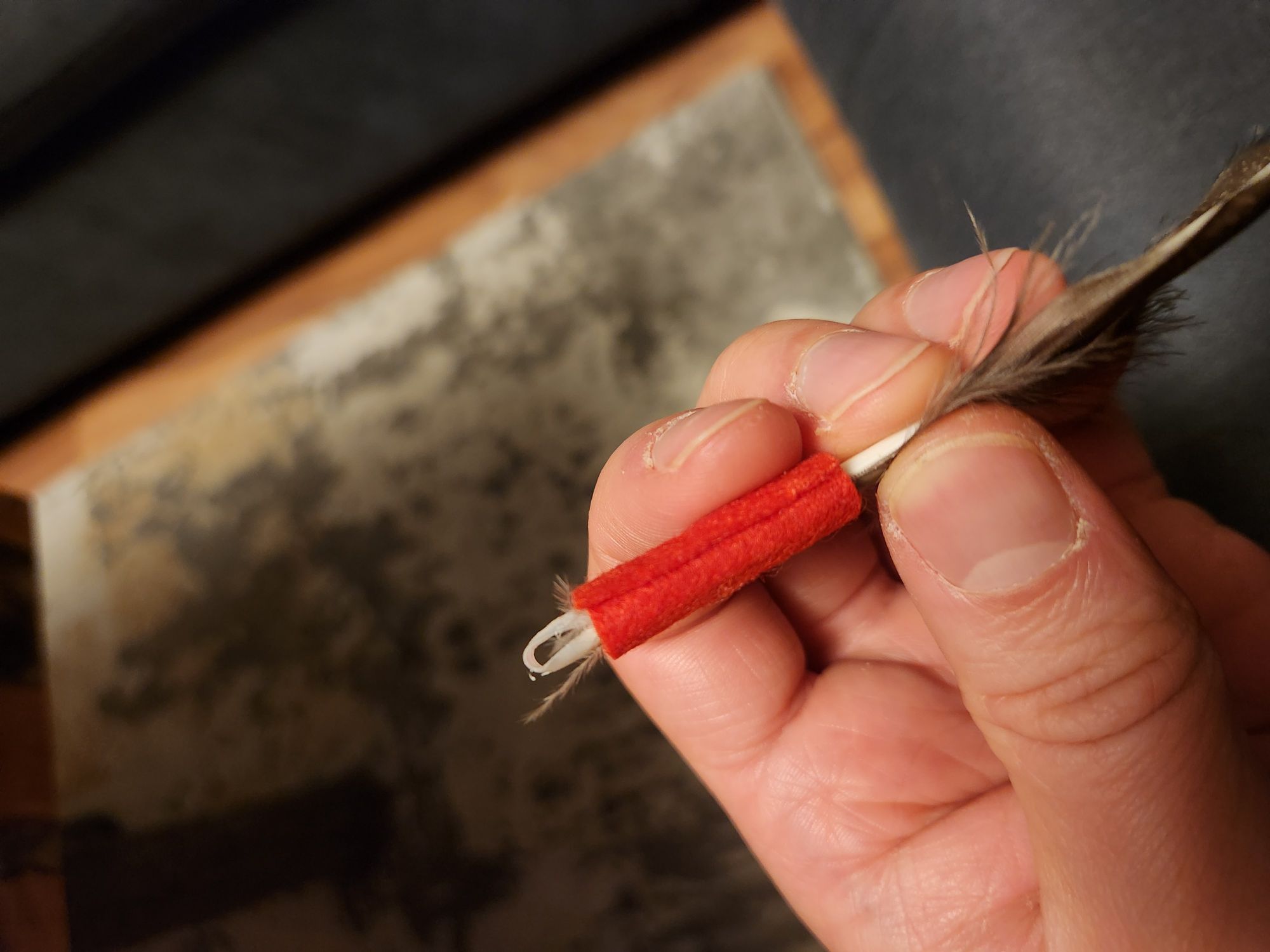

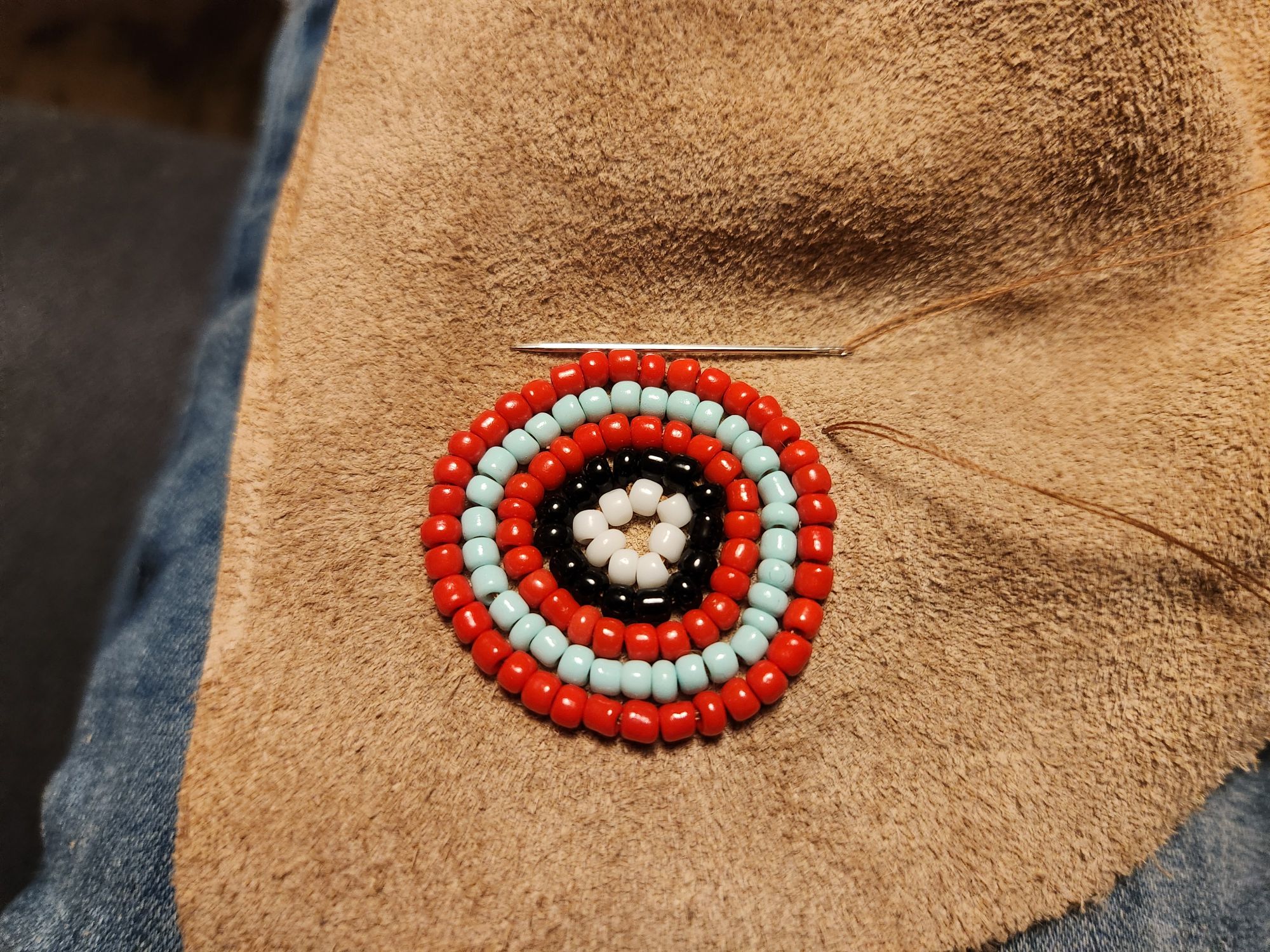

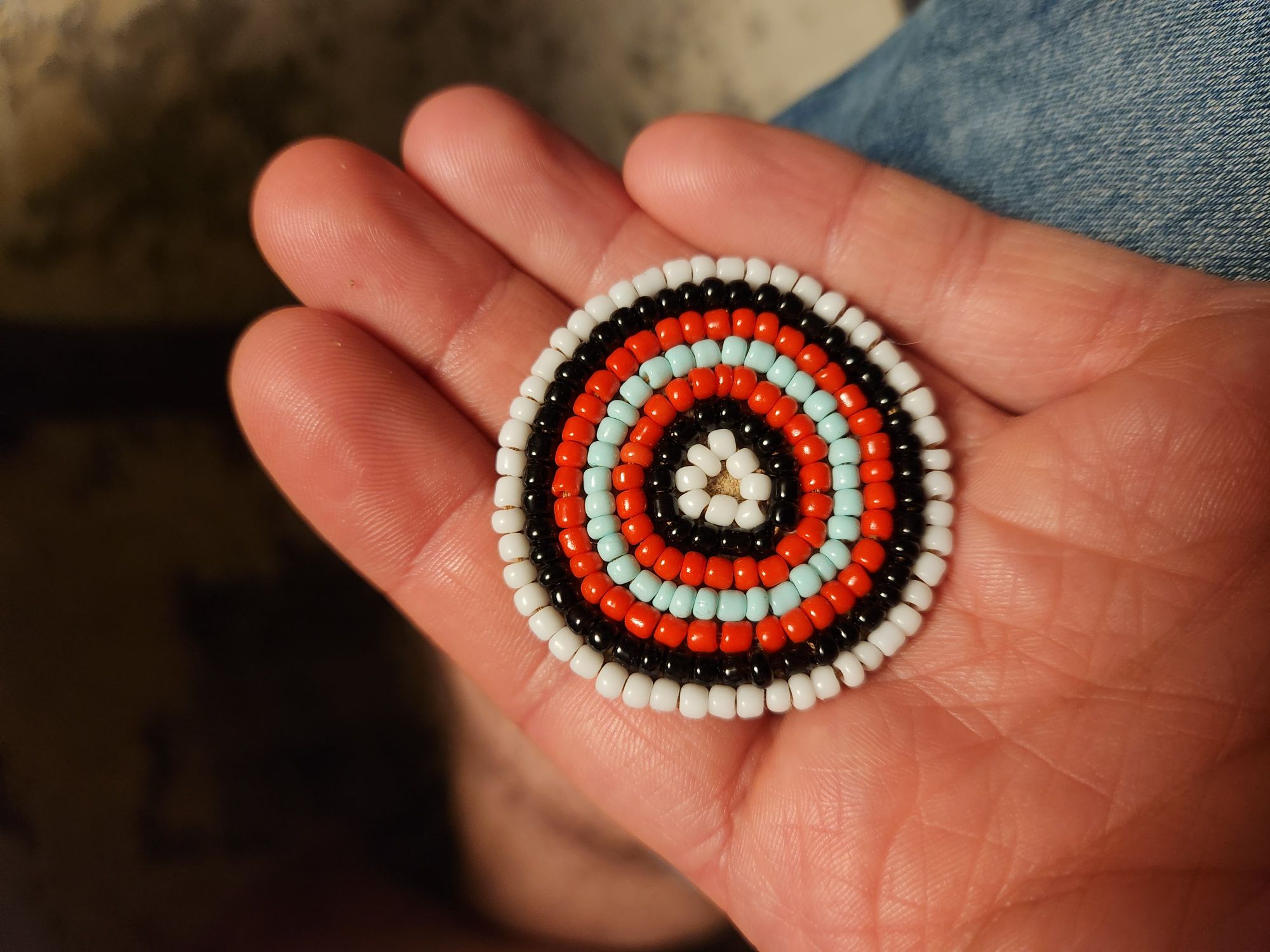

Dann hab ich schon mal eines der Zierelemente genäht. Einfach Reihe für Reihe von innen nach außen im Kreis Perlen auf ein Reststück Leder nähen. Dann bei einer Feder die unteren ca 4cm bis zur hälfte abtragen und dann umklappen und das Ende in den Kiel schieben und festkleben sodass eine Schlaufe entsteht. Mit dieser Schlaufe kann man die Feder dann an das Zierelement nähen. Den Kiel hab ich dann noch mit dem Futtermaterial (Filz) umwickelt und festgeklebt. Dann das Zierelement auf den Köcher geklebt (Achtung, hier müsst ihr bedenken was die Sichtseite sein wird) und festgenäht.
Nebenbei hab ich auch schon aus Lederresten die Fransen für die Verschnürung des Köcherbodens zugeschnitten.

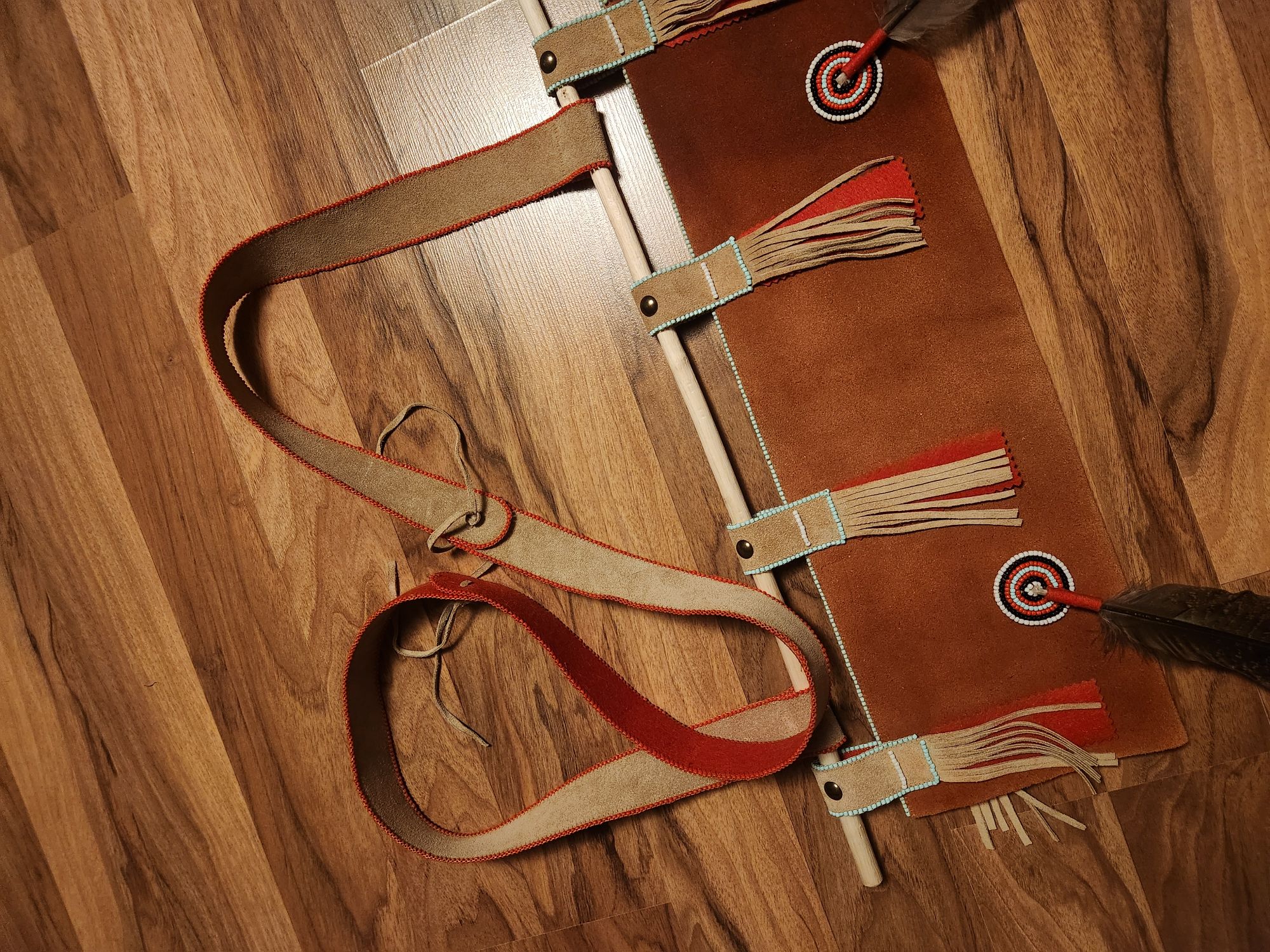

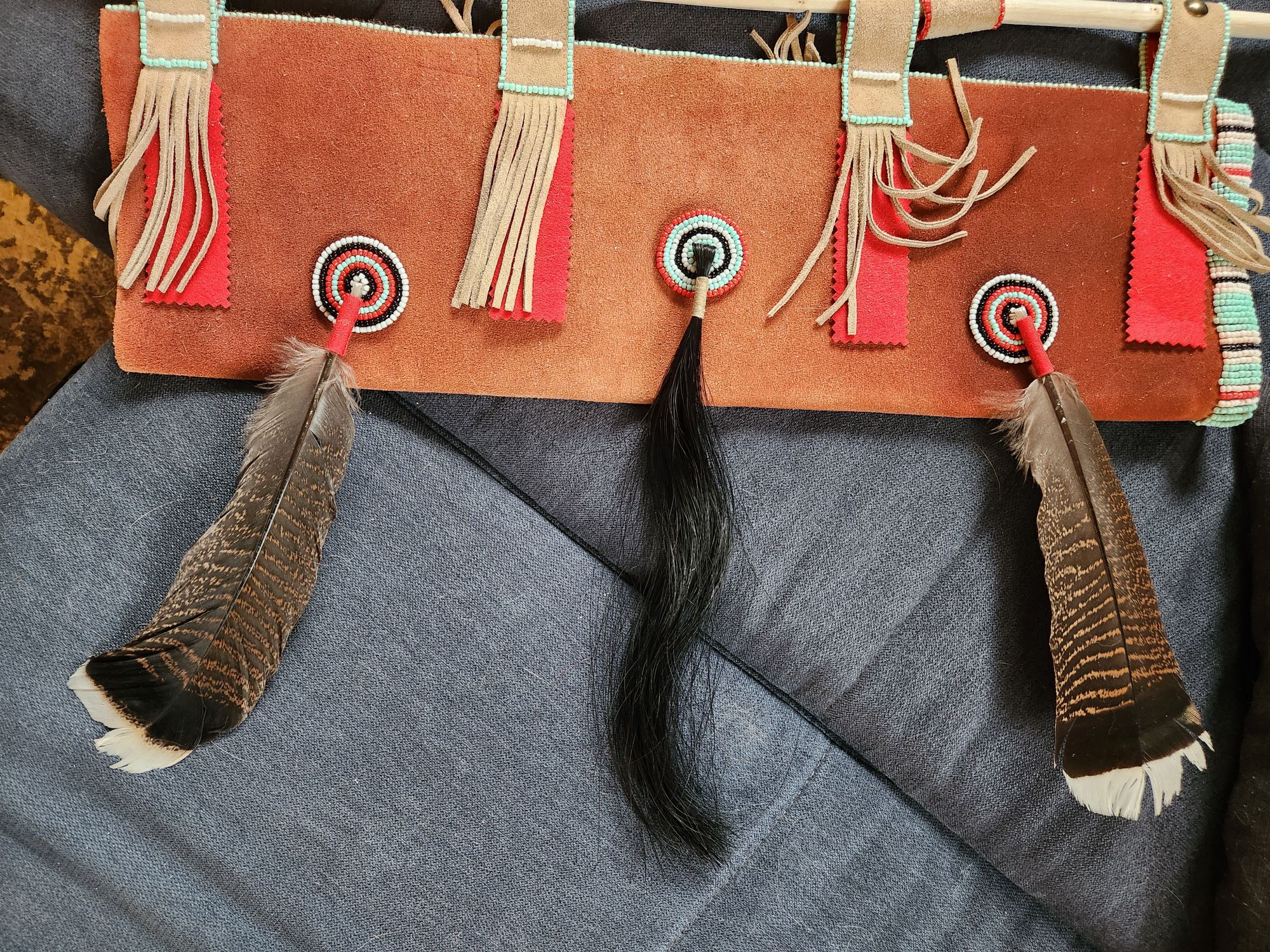

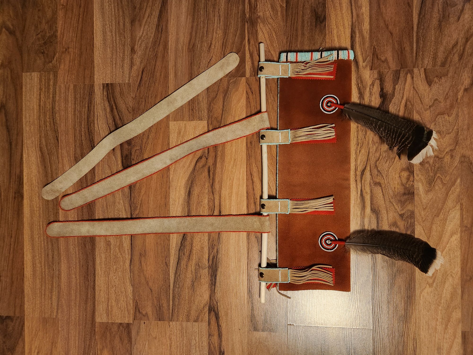

Heute hab ich das zweite Zierelement mit Feder gefertigt und angenäht. Das dritte hab ich auch schon gefertigt aber noch nicht befestigt, denn da soll eine Strähne Pferdehaar dran, die ich erst noch vom Pferd meiner Frau stibizen muss
Den Umhengeriemen hab ich auch am Köcher festgenäht. Den Mittleren der 3 Riemen hatte ich aber noch nicht mit Perlen eingefasst da ich dachte ich müsste ihn noch kürzen. Tatsächlich scheint die volle Länge aber gut zu passen.

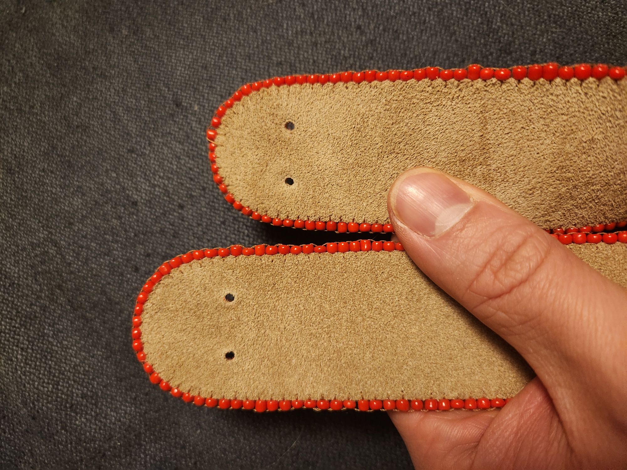

Nun ist der Umhengeriemen auch fertiggestellt. Noch kleine Löcher gestanzt und mit Lederbändern verknotet.
Jetzt fehlt nur noch das Pferdehaar und dann kann ich den Köcherboden endlich verknoten.

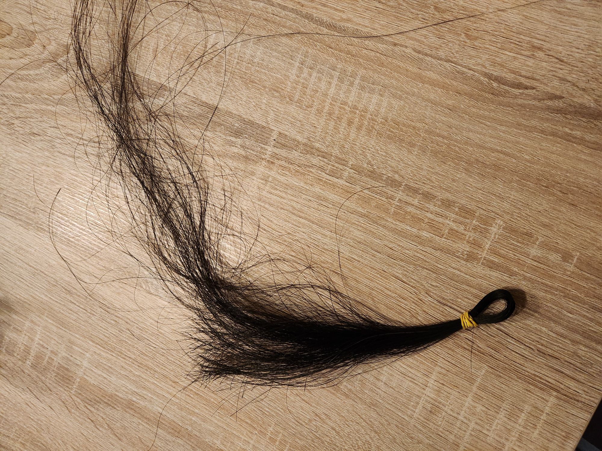

Achja, ich hab vergessen dass das Sap noch läuft. Hiermit reich ich Fotos vom Habitat nach
Auch bekannt unter dem Namen Querubin (wir nennen ihn Rubin).

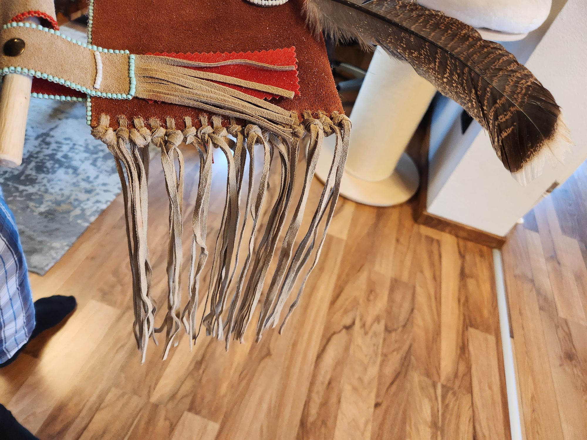

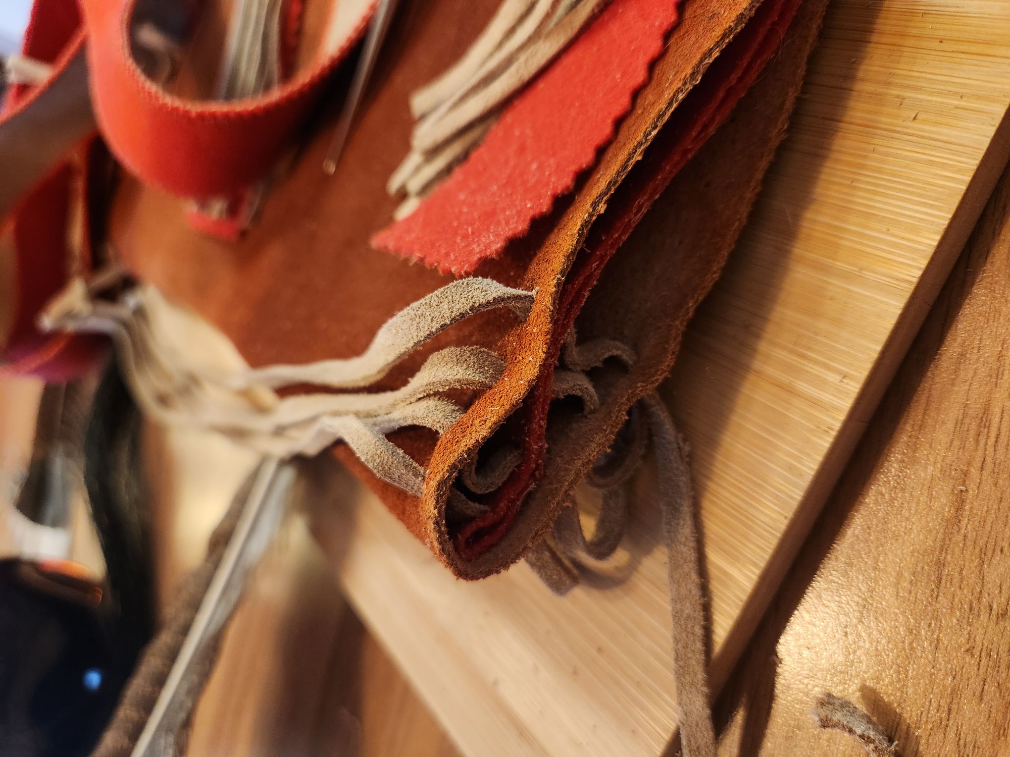

Also weiter gings. Hier hatte ich gleich das nächste Einsatzgebiet für das Leinengarn von schnabelkanne. Nämlich zum zusammenbinden vom Pferdehaar. Dann aufs Zierelement angenäht und dann an den Köcher geklebt und vernäht. Nicht einfach in der Mitte der Röhre
Dann musste ich nur noch den Köcherboden durchstechen, ordentlich aufweiten und die Lederbänder durchfedeln und verknoten. Und damit ist der Köcher im Grunde fertig. Wenn ich mal vernünftige Fotos zustande bringe, stell ich ihn im Präsibereich ein.
