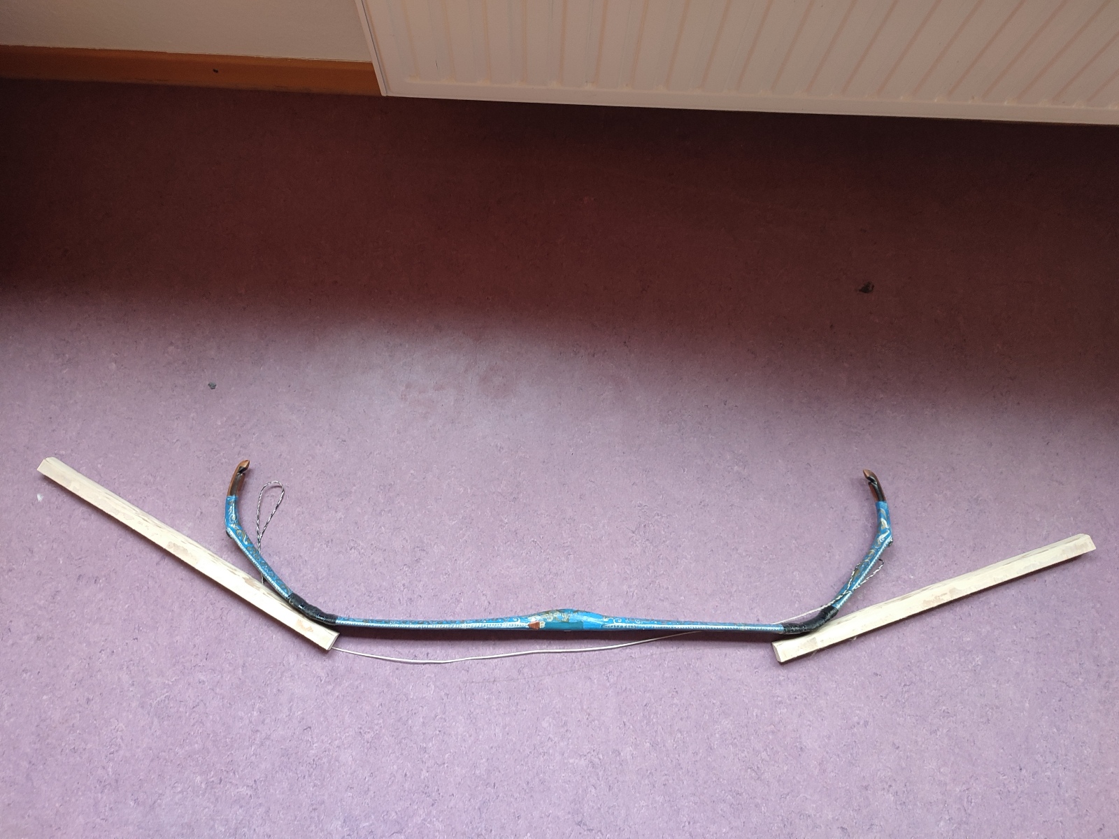

Also ein Deflex /Reflex Design ist in der Regel ein gutes Design.
ZB ein Bogen mit sehr viel Reflex , behält sehr viel gespeicherte Energie in sich, die er nicht an den Pfeil abgeben kann. Und doch ist eine gewisse Vorspannung gut , damit die Sehne nicht herum schlabbert. Um so kürzer der Bogen um so besser die Leistung. Der Bogen sollte generell an der Leistungsgrenze sein.Hier zählt nicht die Haltbarkeit. Manche Weitschußbögen halten gerade einen oder zwei Schuß aus. Bei diesen Bogentypen zählt nur wieviel Energie auf den Pfeil übertragen werden kann. Der zweite und damit schwierigere Teil stellen die Pfeile da... Sie sollen so keinen nennenswerten Luftwiderstand darstellen und doch stabil fliegen.
Die Energieübertragung stellt für mich die größte Herausforderung dar, was nutz dich ein Auto mit extra starkem Drehmoment, wenn du es nicht auf die Straße bekommst. Wir probieren selbst noch rum und können nur auf unsere und die Erfahrungen die im Netz stehen zurück greifen

Achja und ich hab vergessen zu erwähnen, mir geht's dabei rein um Kompositbögen. Die sind in der Regel auch beim Flightschießen länger haltbar oder?
- Beiträge: 6745
- Hat gedankt: 267 Mal
- Hat Dank erhalten: 389 Mal
Re: Flightbögen
Bei Kompositbogen fürs Flight kommst du an Osmanen nicht vorbei. Die sind auch beim Flight haltbar.

Und @ Hieronymus: ich geh mal davon aus du hast schon mal einen deiner Osmanen in Kolbingen getestet. Schlug sich der nicht so gut?
- Hieronymus
- Beiträge: 3538
- Hat gedankt: 33 Mal
- Hat Dank erhalten: 185 Mal
Re: Flightbögen
Die Weite, die ich mit meinem Osmanen erreicht habe, waren sehr ernüchternd! Das lag aber vor allem daran, dass ich ihn mit 7gpp geschossen habe und er noch eine Sehne aus Dacron hat, die ein richtiges Tau ist. Ich würde ihn heute nicht mehr so bauen, kein Winkel am Kasan und gleichmäßige leichte Reflexe Biegung vom Saal zu den Nocks. Das verringert das Risiko vom Abplatzen des Horns. Die beste Weite von 324m habe ich mit einem normalen Komposit aus Bambus/Osage Deflex/Reflex erreicht.
Ich werde meinen Osmanen umbauen, da das Horn trotz Wicklung, nicht stabil am Kern haftet und immer wieder m Kasan abplatz. Ich werde den Kasan abschneiden und neue Siyahs einspleißen. Wahrscheinlich nicht gerade sondern gebogen, der Saal des Osmanen arbeitet ja sehr gut. So liegt er nicht ungenutzt auf dem Regal, sondern ich kann ihn auch zum Weitschießen nehmen.
Das ganze Thema Weitschießen hat zu viele Stellschrauben und ist sehr Komplex, mal sehen ob wir dieses Jahr die Fahne näher an die 400m Marke rücken können.

Ach, dann ist das vermutlich einer der anderen Kandidaten die du für Kolbingen planst. Ja sehr schön.
Und ich wär gerade in Stimmung am Koreaner weiter zu machen. Aber gleich den mit vollem Reflex also sich berührenden Enden. Ich weiß da stehen die Chancen sehr schlecht dass ich den für Kolbingen ins Rennen bringen kann aber was wenn doch...

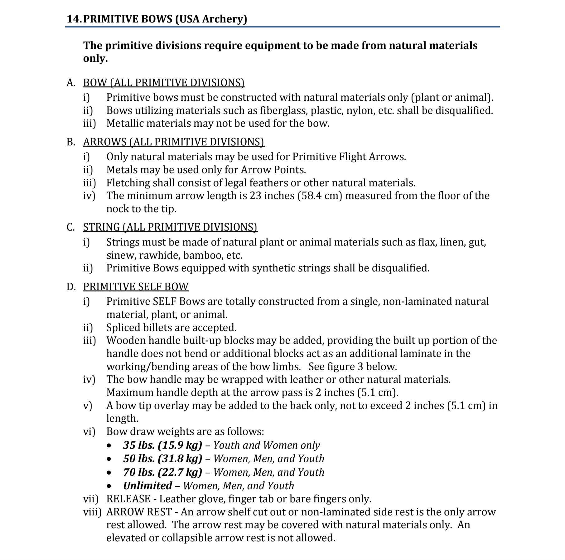

Wenn ich einen Selfbow für Flightschiessen baue, welches Design?
Ich vermute mal:
Länge 120 cm?
Design? Mitbiegender Griff, steife Enden, möglichst leicht?
Zuggewicht 50# oder mehr?
Auszug möglichst kurz, für leichte Pfeile? 22“ ?
Bitte um Tipps.
Ich vermute mal:
Länge 120 cm?
Bitte um Tipps.
- Beiträge: 6745
Re: Flightbögen
Zunächst must du entscheiden in welcher Klasse du schießen willst. Dann kannst du dich um den entsprechenden Bogen kümmern.

Ich würde sagen das hat er schon entschiedenschnabelkanne hat geschrieben: ↑05.03.2026, 11:27 Wenn ich einen Selfbow für Flightschiessen baue...
- Beiträge: 8861
- Hat gedankt: 1171 Mal
- Hat Dank erhalten: 200 Mal
Re: Flightbögen
Unabhängig von den Regeln finde ich die Frage spannend, wie ein selfbow konzipiert werden sollte um möglichst große Weiten schiessen zu können...?
Leichte Pfeile OHNE langen Auszug bringen alleine ja noch kein gutes Ergebnis...
Also eher kurzer Bogen und kurzer Auszug, wie Thomas fragt, oder eher langer Bogen aus leichtem Holz mit langem Auszug...oder ein Kompromiss...?
