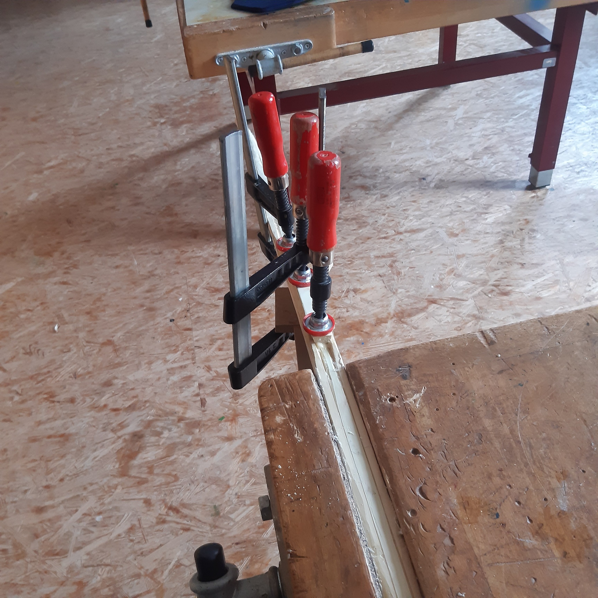

Verkleben des Ahorn
Verkleben des Ahorn
Verklebt
Verklebt

Ahorn <br /><br />Nachden das ausschleifen nicht gut ging mit dem Stechbeitel die Rinne geformt. Dann Ahorn grob abgezeichnet.
Ahorn
An der Bandsäge gesägt, danach mit Bandschleifer und Schleifpapier eingepasst. Die Oberseite als gerade Fläche geht besser zum zwingen.

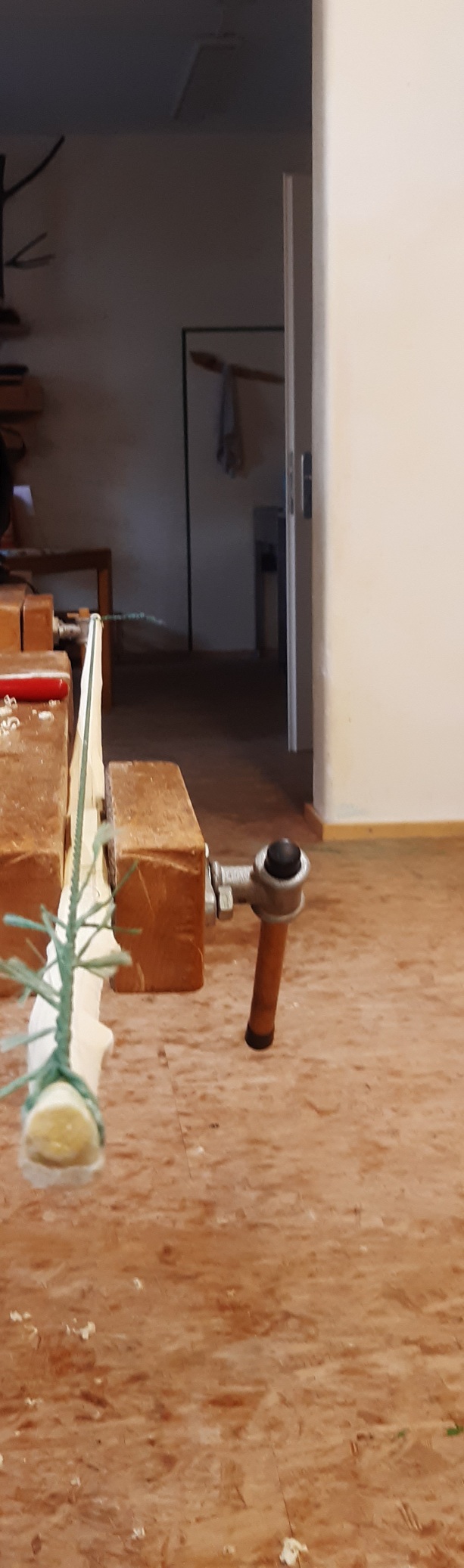

Beim Ahorn noch die Enden etwas ausgedünnt und zwei wicklungen im Griffbereich angebracht, da die überlappung am Rücken etwas in den Fadeoutbereich ragen. Ging beim einschießen ohne aber sicher ist sicher. Gewickelt wurde mit Bambusgarn, dass nach genauerer Recherche leider nicht so natürlich ist wie ich beim Kauf gedacht hatte. So bleibt er mein Notfallbogen sollte beim anderen etwas schief gehen.
Ahorn Overlays verschlankt
Gewickelter Ahorn
Gewickelter Ahorn

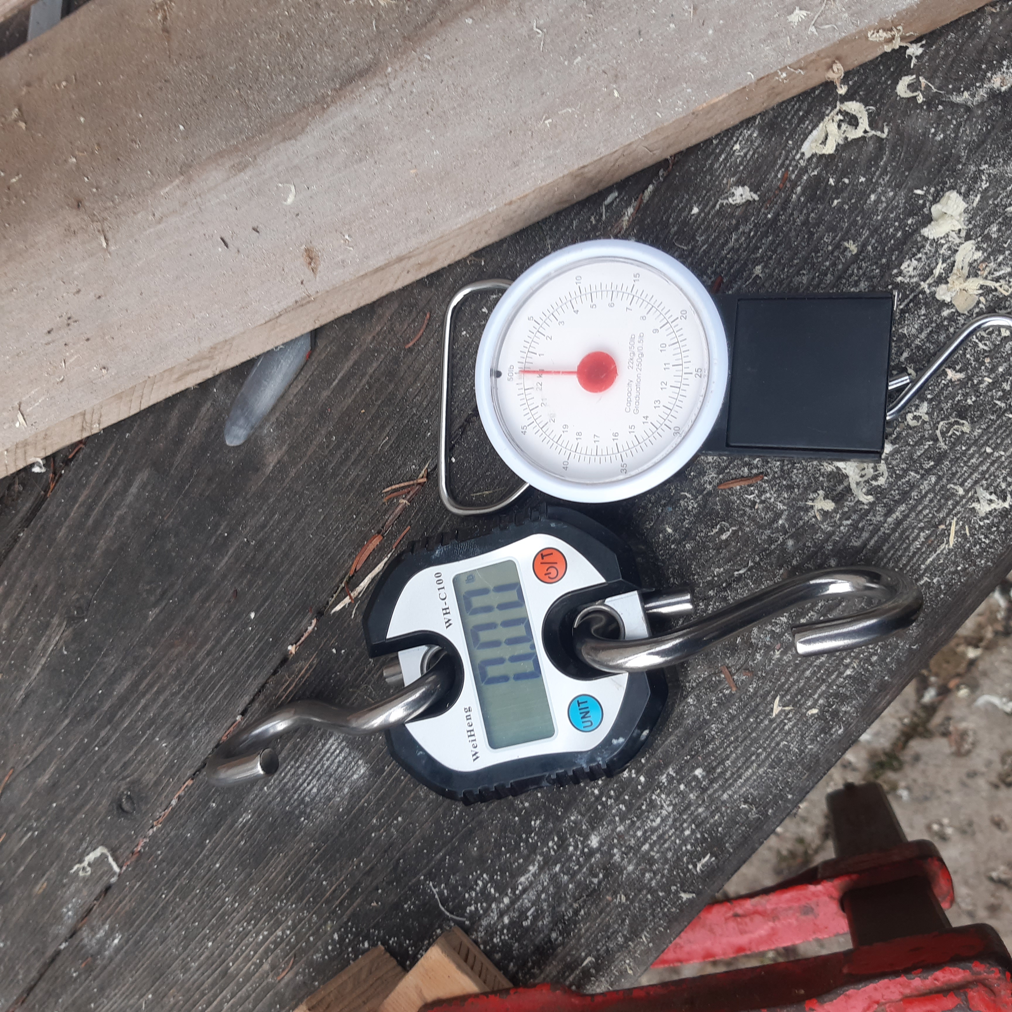

Heute nochmal Länge und lb gemessen. Hab jetzt bis 30 ausgezogen und bin auf andere Ergebnisse gekommen als am Donnerstag. ??? Länge 175,5cm ntn 30" und 47# mit der Kranwaage. Mit der Federwaage komme ich jetzt auf 45#. Evtl. Messfehler??? Ich war am Donnerstag auch etwas enttäuscht von den 38#, er kam mir stärker vor. Zudem hatte ich da nur schnell nachgemessen da ich in der Arbeit keine Waage dabei hatte.
Der Reflex liegt mit den neuen Overlays jetzt bei knapp 3cm ohne war er wieder auf ca 2cm zurückgekrochen.
Enden schlank machen und Overlays ganz grob ausformen
Noch mal nachtillern

Zwei zugwaagen zum Vergleich

Nochmal oben nachgetillert und unten etwas geschwächt. Bin jetzt bei 30" 45#. Jetzt gehe ich gleich mal ein paar Pfeile fliegen lassen.
