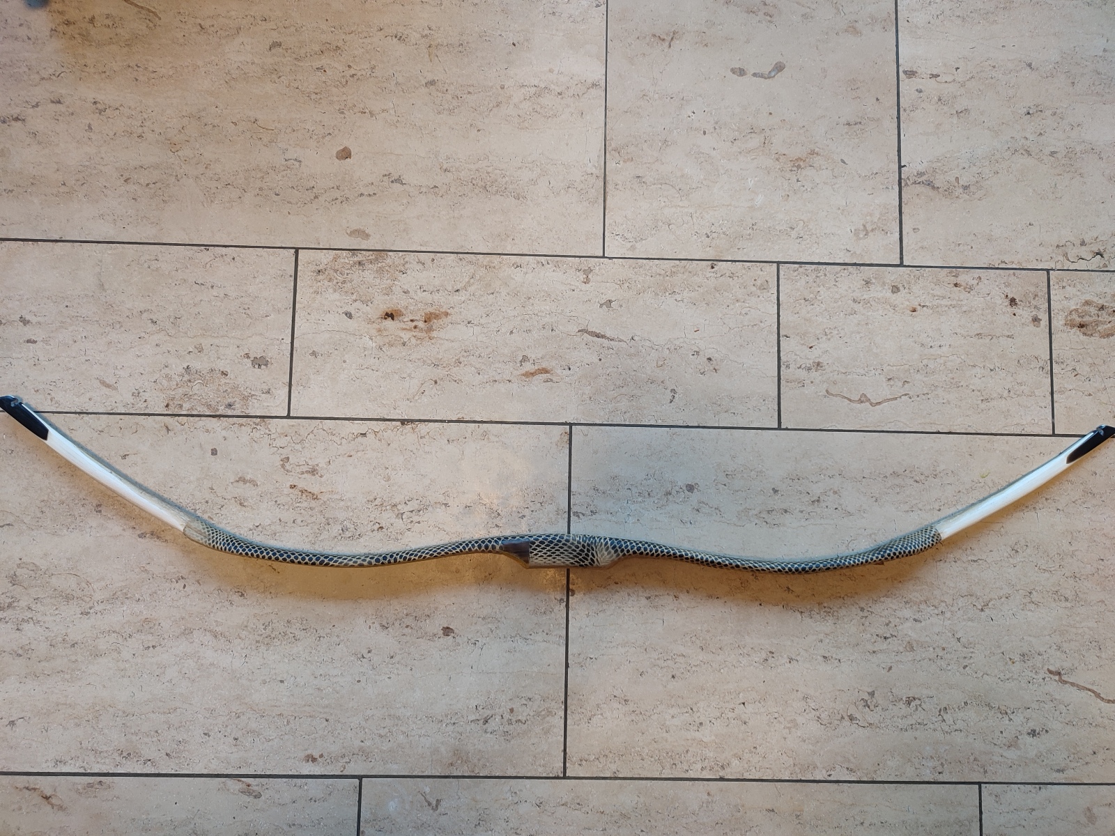

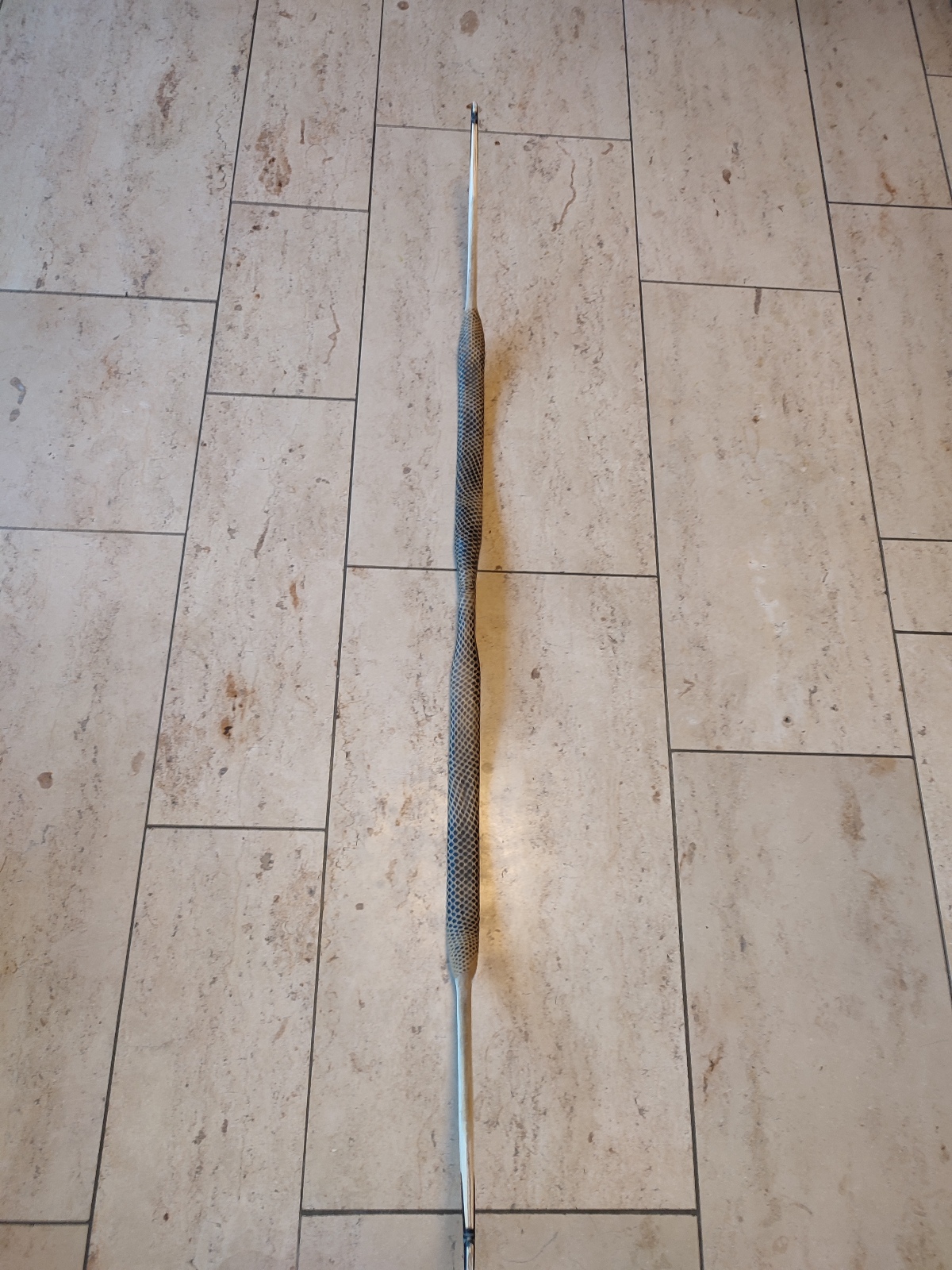

Weiter ging es mit dem Bogen... Heute war Farbe im Spiel
Ich denke Morgen kommt Klarlack drüber und dann fehlen nur noch die Wicklungen und Bilder machen...
LG Markus
LG Markus

Sehr schön, dann wird der Finger ja bis Kolbingen wieder fit sein
Aja, das mit den Strumpfhosen muss ich mir auch mal merken. Da sind echt schöne Muster in Rekordzeit möglich!

Und ich vermute mal schießen hast den wegen deinem Finger nicht können?
- Hieronymus
- Beiträge: 3370
- Hat gedankt: 20 Mal
- Hat Dank erhalten: 146 Mal
Re: Saplingbow 18, Hieronymus, Hasel, Bergulme
Hätte schon, aber ich wollte nicht wegen der Feuchtigkeit, die ich durch die Farbe in den Bogen gebracht habe.

Jetzt weiß ich endlich, woran mich das Muster erinnert
Sieht gut aus

Das mit den Strupfhosen hat doch vor Jahren "Selfbower" mal vorgestellt.
VG
Harald
VG
Harald
- apaloosa
- Beiträge: 2013
- Hat gedankt: 9 Mal
- Hat Dank erhalten: 17 Mal
Habe nun den Beitrag von Selfbower gefunden
viewtopic.php?p=434873&hilit=netzstrumpf#p434873
VG
Harald
VG
Harald
