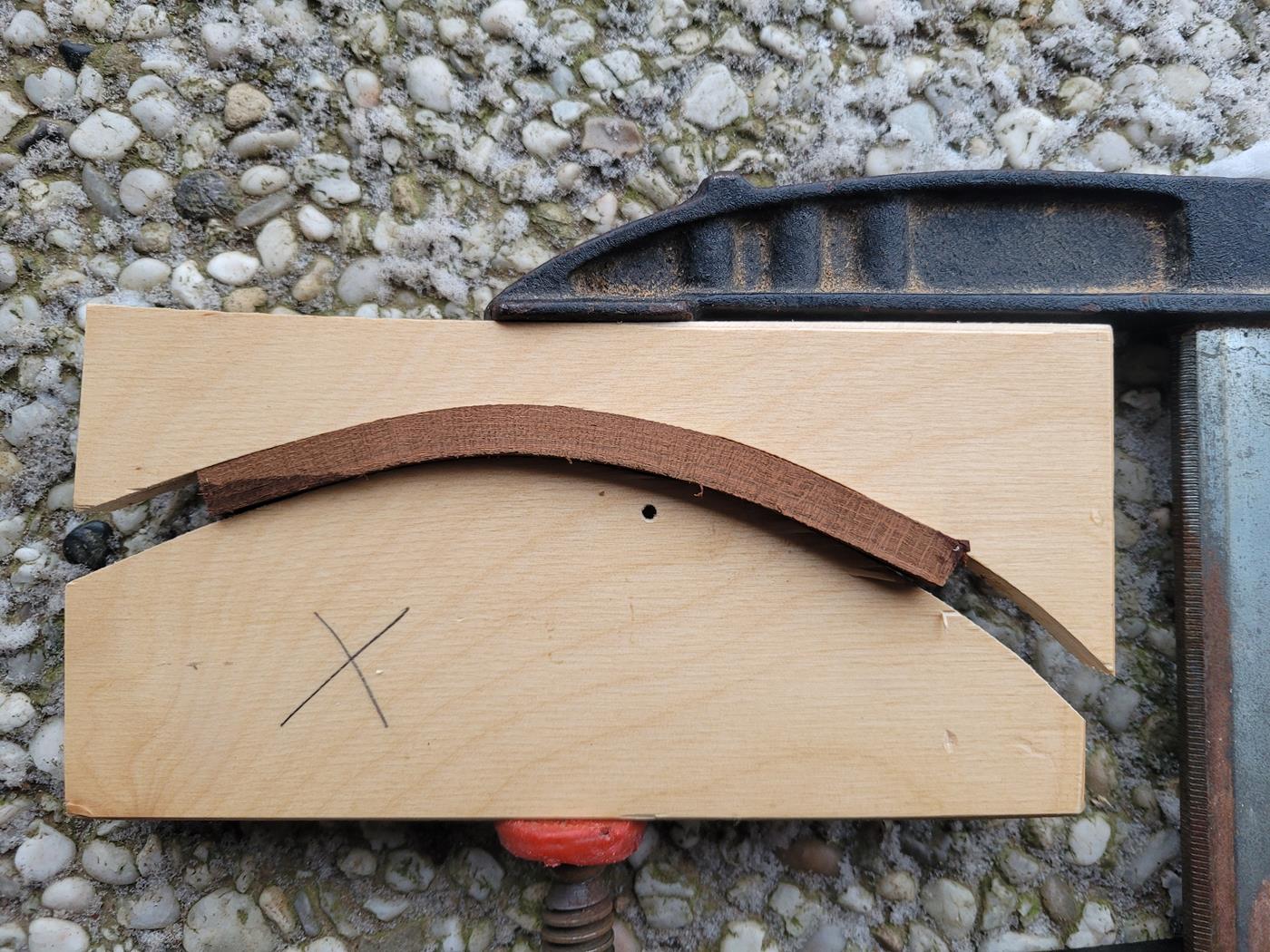

Zwischendrin hab ich noch Leisten aus Reststücken für die Brushhnocks gesägt und gebogen. Dafür hatte ich die Kontur vom Wurfarm abgenommen und eine Form gesägt, 20 min im Wasser gekocht und eingebogen.

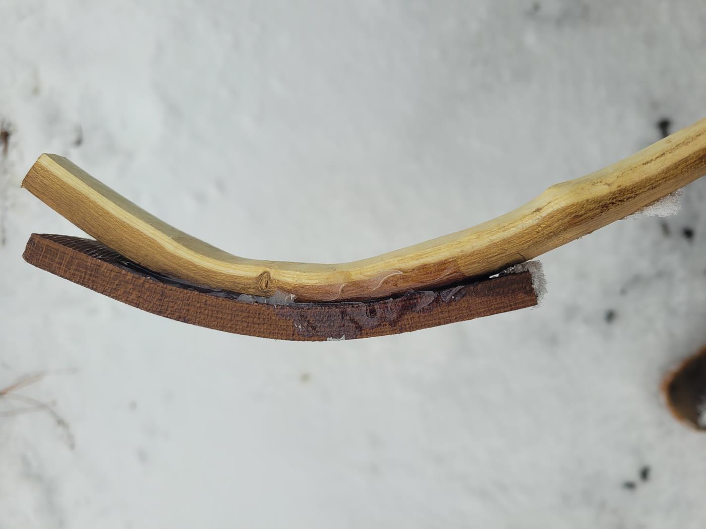

Die Leisten hatte ich letzte Nacht angeklebt, die eine Seite nun grob in Form gebracht. Der andere WA bekommt noch eine weitere (gebogene) Leiste spendiert

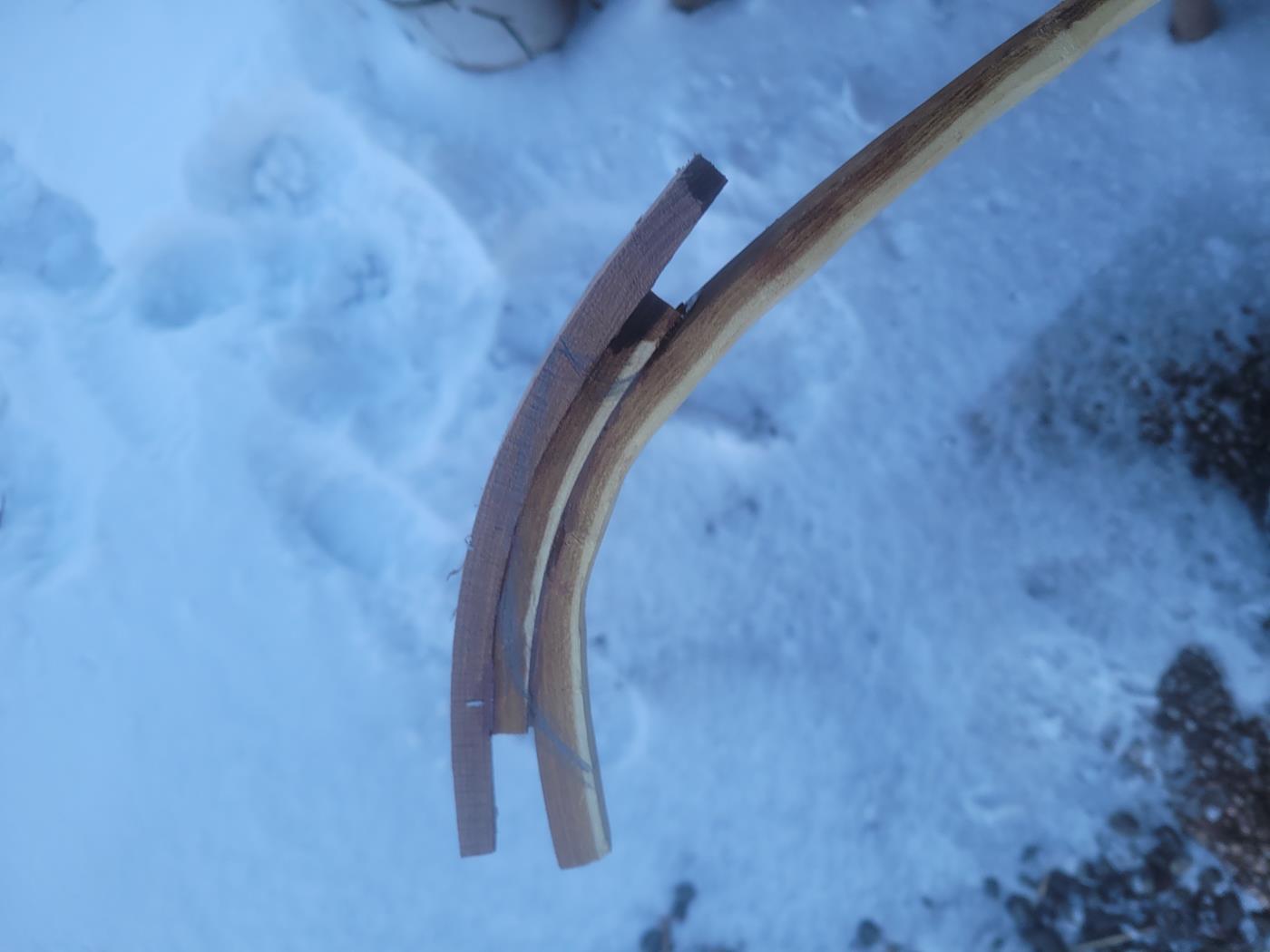

Gestern habe ich den anderen Brushnock vorgeformt, für mehr hat es zeitlich leider nicht gereicht.

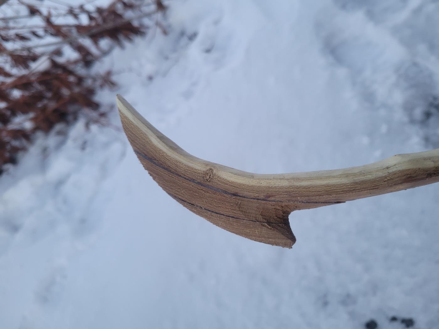

danke der Nachfrage. Das Projekt ruht etwas, haben sich ein paar andere Dinge dazwischengedrängt. Ich hatte aber noch einiges an Zeit investiert, um einen der teils hauchdünnen und farblich changierenden Ringe als Rücken freizulegen. Dabei ist einiges an Material weggefallen. Mal sehen, was als Zuggewicht bei herumkommt. Ein leichteres Zuggewicht schadet bei dem Stück Holz vermutlich aber auch nicht.
